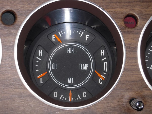

Et comme tu n'as pas de mode d'emploi, pour illustrer les propos de Zoot, l'ampèremètre est en bas de ce cadran :
Aiguille vers le "C": ça charge, et vers le "D": ça décharge (non Loïc, non !).
. Image

Kryss écrit:
Ahh zut ... tu n'as pas ce cadran ... ! :P :P :P
Mais bon, tu as le même genre, à droite de ton tableau de bord ! :lol:
