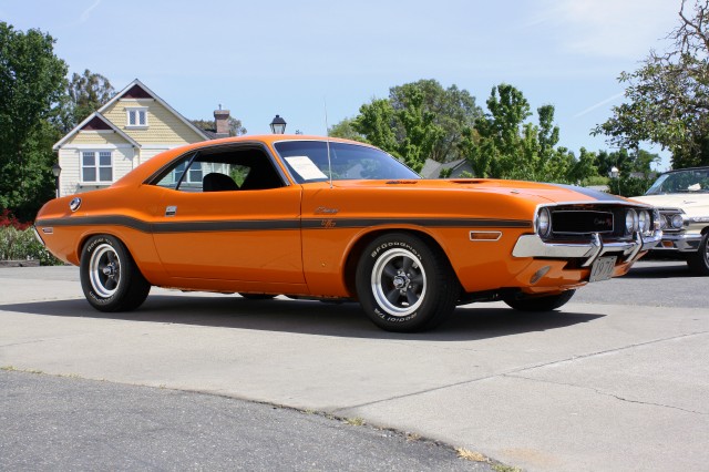

Pourquoi tu n'essayerais pas simplement de régler la vis de ralenti de ton carbu ? :huh: ( enfin, attend que les autres approuve mon choix, car je suis loin d'être d'être bon en mécanique... :blush: ) ou peut être que ça pourrai venir du starter... :unsure:
sinon pour revenir au look de ta Coronet, perso, j'aurais bien fait un truc dans ce genre là... ;)
les jantes torq n thrust sont sublime et se marie a merveille sur pratiquement n'importe quelle bagnole. Et niveau couleur, je trouve ça pas mal avec ton interieur :) (car changer un interieur complet peut revenir très cher...) d'autres photos là si elle te plait : http://www.flickr.com/photos/ahi/495316292/in/photostream/
au plaisir de te rencontrer ;) Image

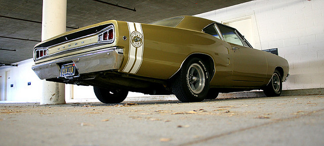

C'est vrai que les torq sont bien et passe sur toutes les voitures.
Romain The Viril écrit:
Ben... justement... J'aurais tendance à être presque d'accord...
Je trouve ces jantes somptueuses... Mais je ne trouve pas qu'elles vont sur tout.
Je trouve, en Mopar, Les B-Body jusqu'en 70 sont parfaite pour les recevoir.
Mais je trouve , par exemple que la Barracuda (E-body) ça ne lui va pas du tout...

mouais, pas faux... :) c'est vrai que j'ai en pas vraiment vu de belle sur une 'Cuda ( après, tout dépend de la finition, de la taille de deport, de l'ET et de la largeur de la jantes et des pneumatiques... et même de la hauteur de la caisse ) faut juste trouver la bonne recette, car sur une Challenger, quand c'est bien fait, ça peut faire très mal :woohoo: :kiss: ( j'ai du mal a croire que je les ai pas encore commander :blush: )
:) Image
