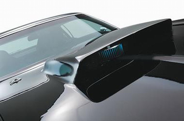

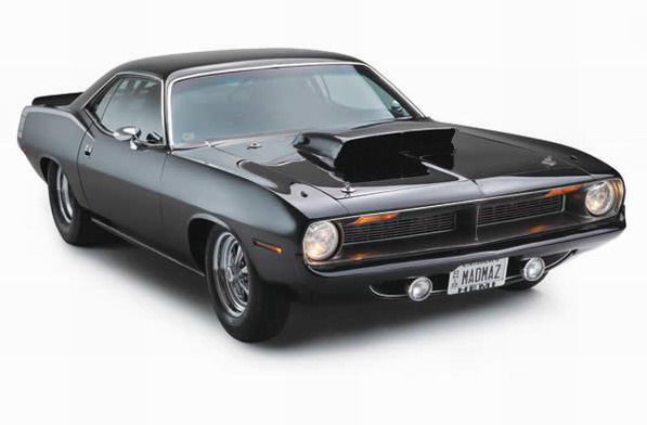

Tiens, comme ça, pour te faire une idée ! Image
MessagePosté: Sam Avr 27, 2013 5:07 pm
avec du recul :P Image
MessagePosté: Sam Avr 27, 2013 5:56 pm
Je persiste sur le fait que le becquet donne une ligne plus racing, plus drag à la bagnole:unsure: ...
Et puis en plus c'est pas courant!
MessagePosté: Sam Avr 27, 2013 6:29 pm
Impec :woohoo: reste plus qu'a voir ça en vrai ;)
