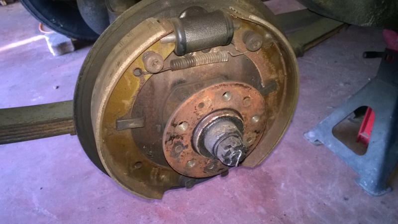

Je peux mettre une photo du pont demain,
si tu regardes ma photo là :
ça ressemble bien à la modif dont tu parlais là :
http://hotrodsandhemis.com/PolaraRearBr ... rakes.html
les gougeons en moins chez moi. C'est d'ailleurs la solution pour centrer le tambour correctement c'est de passer pas des gougeons comme tu l'évoquais

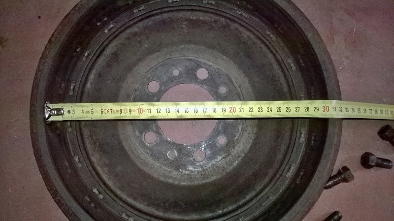

Je les trouve bien étroites tes garnitures, tu peux les mesurer ? Ainsi que le diamètre (intérieur) du tambour. D'origine toutes les Chrysler 50-55 (ainsi que Desoto) ont des garnitures de 12 x 2" (Plymouth & Dodge c'est 11 x 2)

MessagePosté: Mar Aoû 11, 2015 10:44 pm
Revenons à mes tambours ;)
C'est des 12" :blink:
(devant et derrière)
MessagePosté: Mar Aoû 11, 2015 11:05 pm
Ok
Largeur des garnitures: 2" ?
