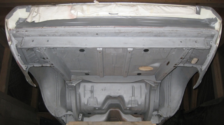

Comme Nono, oublie le décapage/grattage à la main, ça vas te dégouter, t'épuiser, pour un résultat pas terrible. Vu que tu as tout démonté il n'y a aucun problème. Le prix du sableur est largement amorti...Et tu repars sur du quasi neuf:woohoo: Image

trouve toi un pro qui le fera pour toi, c'est un poil plus cher mais quelle tranquillité pas de sable dans le garage pour des lustres en plus c'est comme pour tout c'est un metier. je l'ai fait sur une avant guerre ya 15 ans :S plus jamais maintenant je fais faire.
>>Image
