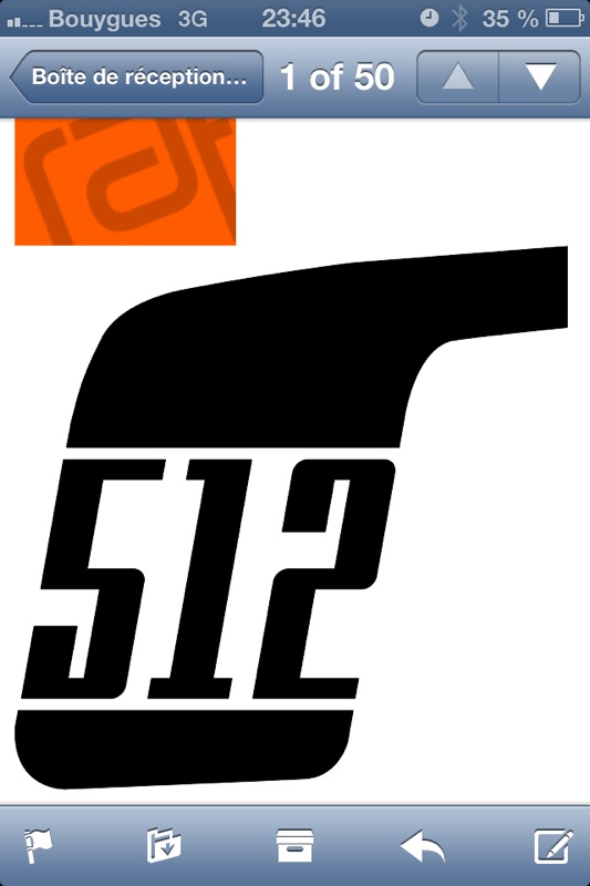

MessagePosté: Mar Fév 26, 2013 9:18 pm
Christophe31 écrit:
Elle est fantastique ta Cuda.
Tu devrais juqte lui mettre les stickers noirs qui longent le haut des marqué 512 à la place de 440 :lol:
Ca fera un peu de noir pour aller avec les roues et le capot.
Ton idée a bien raisonné dans ma tete :P , et Mr Raf m'as fait un joli dessin qui est parti cette aprem pour ce mettre a taille reel sur un autocollant :pouet:
Certaines dimenssion ou angle vont etre changer .
Le gars qui fait les autocollants a le schema de base de la crosse , il remplacera le chiffre par le miens quoi ;)
MessagePosté: Mar Fév 26, 2013 9:22 pm
La classe !! :woohoo:
MessagePosté: Mar Fév 26, 2013 9:25 pm
Il faudra que ça sois collé comme il faut sur l'auto pour que ca fasse classe :S
MessagePosté: Mar Fév 26, 2013 9:31 pm
Messages: 3151
Peter écrit:
Christophe31 écrit:
Le mieux est d'acheter le kit sticker " 426" et de refaire le 512 seulement.
C'est tres facile a faire sur Illustrator. Si tacrosse n'est pas identique à l'originale, l'effet sera raté.
MessagePosté: Mer Fév 27, 2013 6:38 am
Bah je verrais bien le résultat , mais je pense que c'est ce que fait le gars .
Ca ma couté 82 $ envoyer , donc on verra ;)
