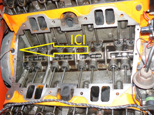

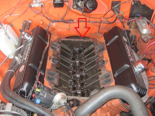

comme moi et pourtant j'ai une sonde derrière le bloc

ah oui !!!! maintenant que jy vois j'ai la même !
Sur la photo on voit le fil qui sort de la sonde au même endroit.
Par contre elle sert à quoi ? :blink: :blink:

justement :-/

bon ma mission de ce matin est de trouver à quoi ça sert ;)
Comme ça on dormira moins con se soir boz ;)

Mouahaha j'ai trouvé!
contacteur de voyant d'alerte de pression d'huile trop basse

ok donc on est moins con et en plus il doit y avoir une lampe au tableau de bord dédié à ça nikel

si la lampe marche encore ;) :whistle: :whistle:

oui c'est clair suffit de la tester :P

Derrière a côte de la cloche de boite c est votre sonde de pression d huile.

et comment on peut tester ça florian?

on la débranche et on met un + de batterie au bout ? :-/ :-/

Bonjour,
Je pense qu'il faut débrancher et mettre le fil débranché à la masse sur le moteur. A ce moment là, le voyant d'alerte de pression doit s'allumer. Normalement, il est allumé en mettant le contact et s'éteint quand le moteur est en marche.
