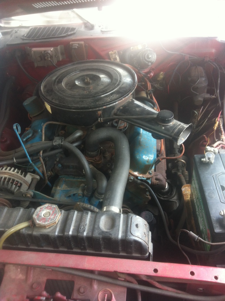

En fait elle est arrivée en France en juillet, a eu un seul proprio au états unis, importé par un gars du 74 pour cruiser, mais a Thonon, c' était pas le top donc il me l' a échangé contre mon buggy vw, nous avons fait affaire a Auxerre. On a fait 280 km sans soucis, arrivé a 20 km de la maison plus de lumière un bruit bizarre puis plus rien, diag batterie HS, après achat au garage du coin, on est rentré. OUF!!! Apéro
Le lendemain je jette un œil sous le capot l alternateur ne recharge pas la batterie et je n arrive plus a démarrer, pas un toussemnet rien. Y a de l allumage, 10v a la bobine, et de l essence au Carbu. J ai changé le régulateur mais ça n a rien donné ensuite ce we elle a démarrée j ai mis un alternateur avec régulateur intégré, mis Le fils noir sur bat et le bleu et le vert empêche le démarrage si je les laisse sans branchement et du coup je les ai mis ensemble. Ce dimanche je me suis dit démarre et va faire un petit tour dans le quartier mais j ai callé en marche arrière et je l ai laisse chez un voisin, j y suis retourné lundi et démarrage nickel, marche arrière et calage en roulant et a régime assez soutenu, quand j essai de redémarrer ça marche deux fois avec la main sur la position démarrage et quand je lâche elle cale puis plus rien sauf le démarreur qui tourne pour rien! panne a la mort moi le nœud!!! :S

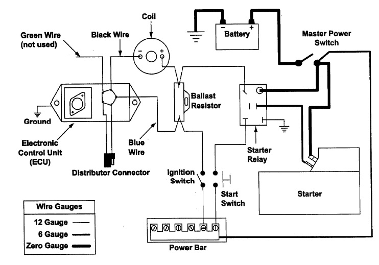

tu as un allumage electronique boitier Ecu? et resistance ballast? c'est normal que tu ais 10 volts à la bobine...un petit schema pour t'eclairer;) Image

Merci pour ce schéma,moi j ai un double ballast,et le fils vert de l ECU y est branché,pourquoi si je ne branche pas les fils vert et bleu qui sortent de l' alternateur je ne peux plus démarrer? Est ce possible de ne pas pouvoir demarrer avec une belle etincelle bleue et de l essence qui coule dans la pipe d admission, Image
