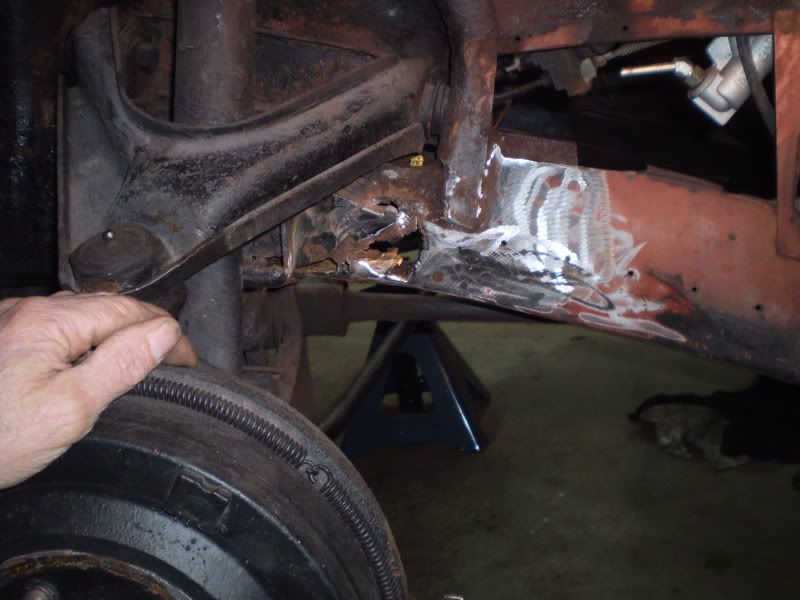

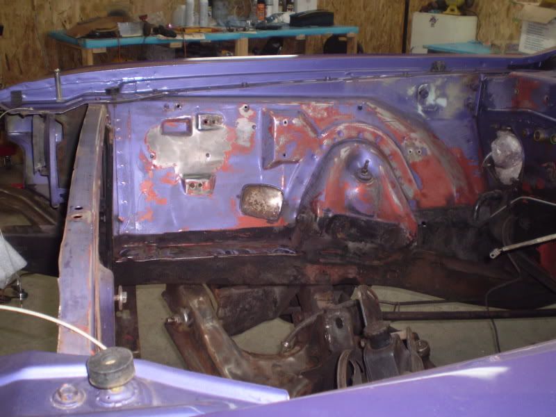

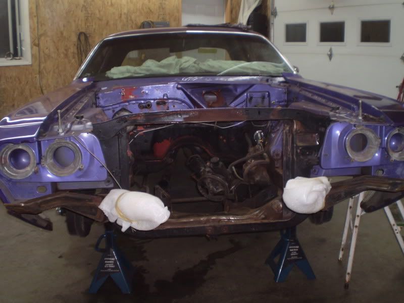

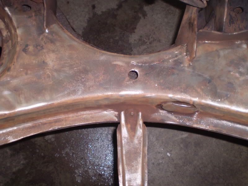

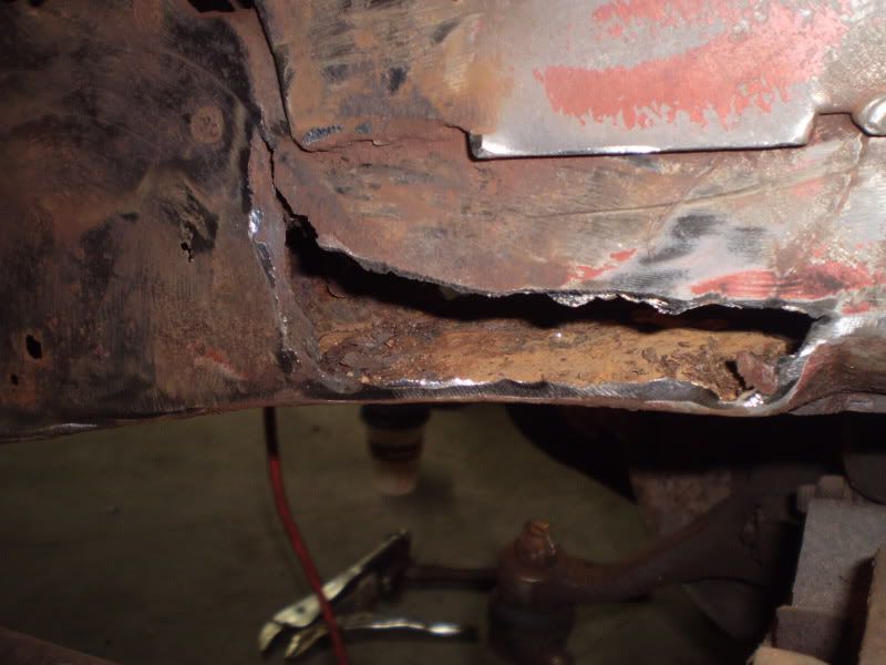

Voici la suite des modifs...Nettoyage de la cage moteur pour la préparation de la nouvelle peinture. Il faut tout dégraisser! On voit sa couleur d'origine qui était Burnt Orange...
Et petite surprise... le ''frame'' est complètement pourri à cet endroit....
Donc, on refait...

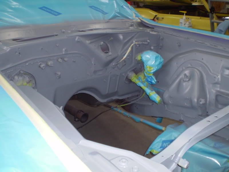

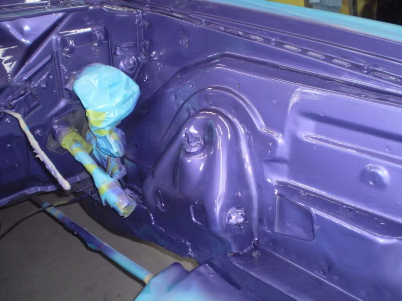

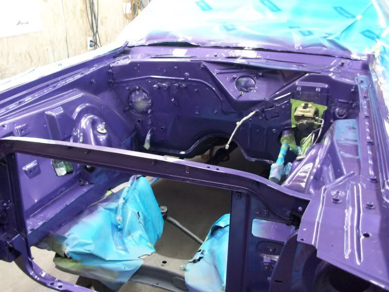

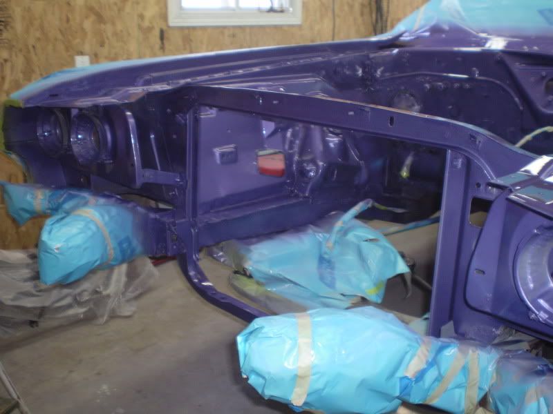

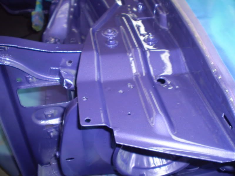

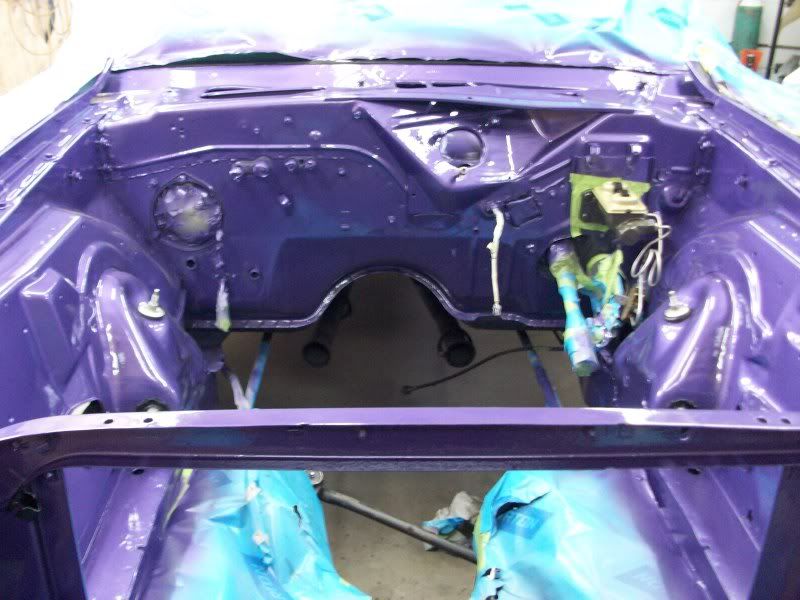

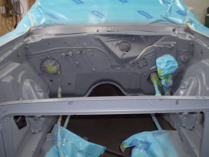

Voici la cage moteur repeinte :pouet: :pouet:

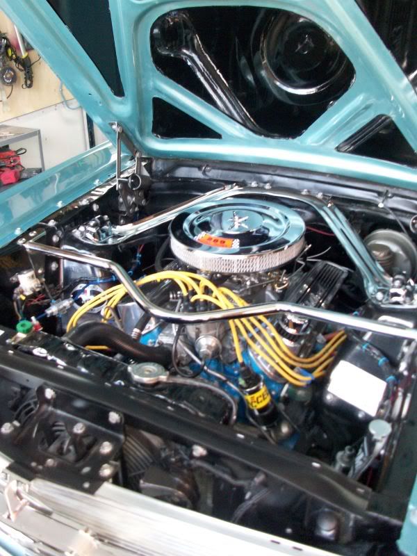

Et voici le moteur en cours de remontage :)

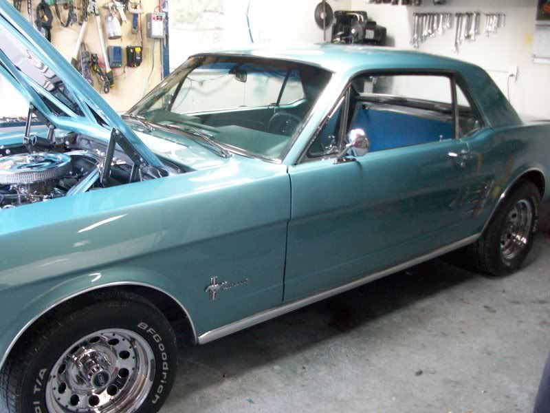

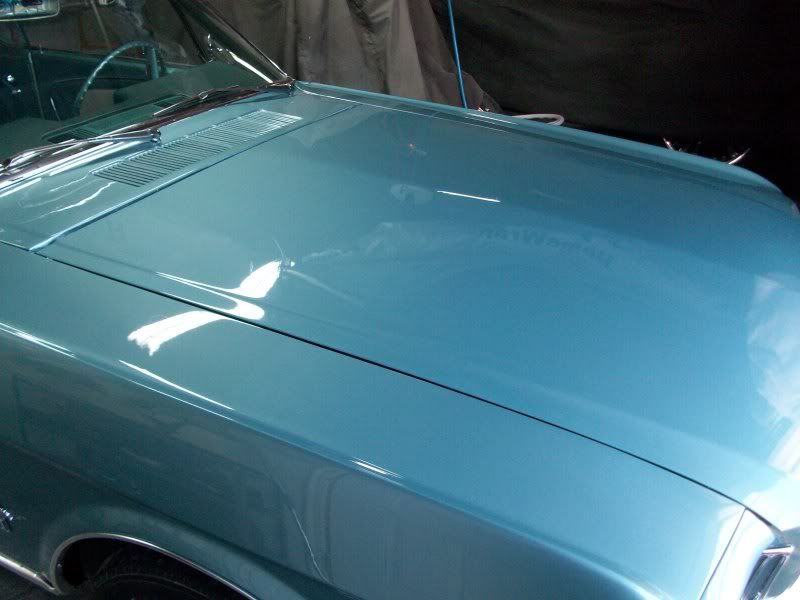

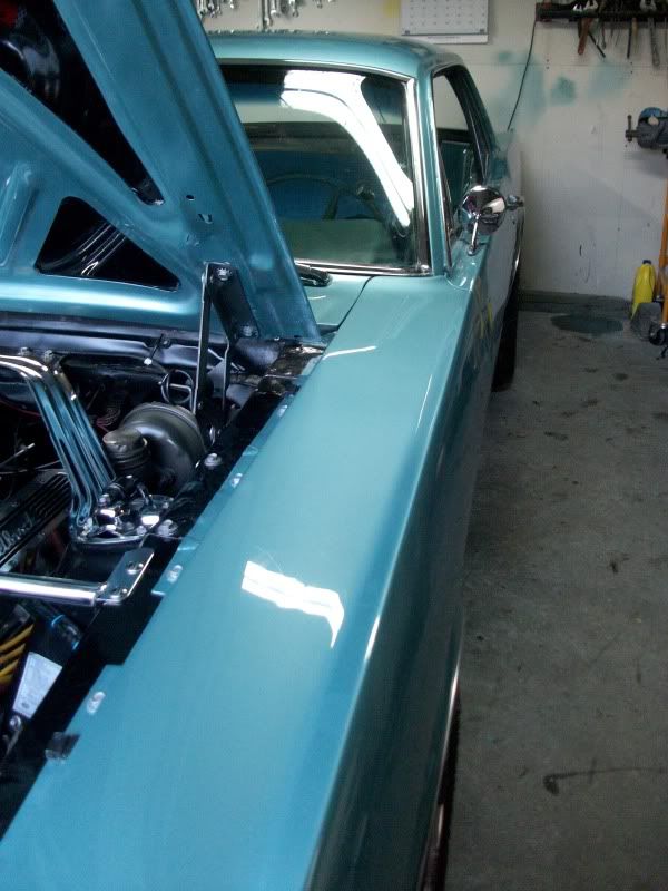

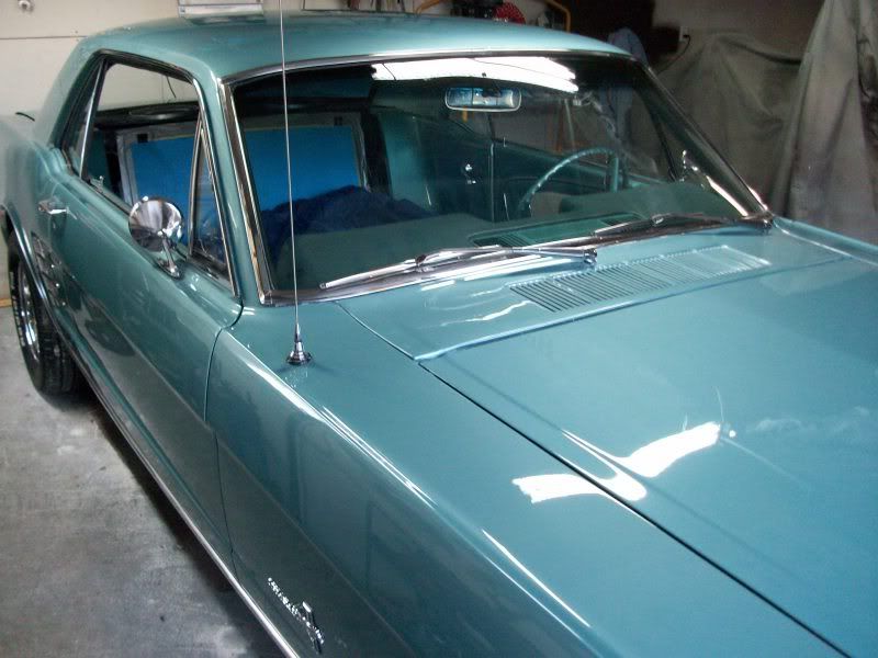

Et la ptite Mustang d'un copain qui nous donne un coup de main pour la Challenger...Il est peintre de métier, il a refait sa Mustang dans ce petit bout de garage!!!

magnifique cette petite 66 :P

MessagePosté: Lun Avr 04, 2011 7:49 am
c est magnifiqueeeeeeeeeeeeeeeeeeeeeee
