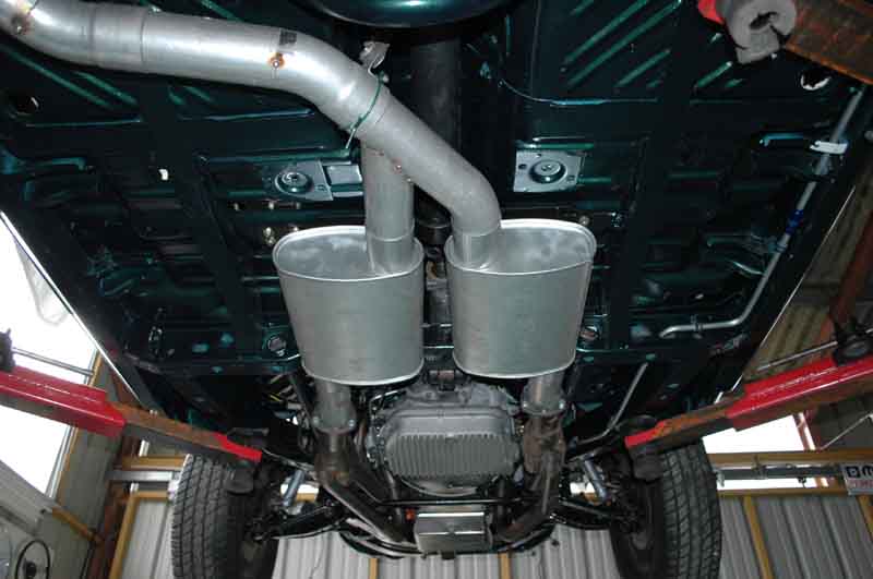

Pour moi 3 " pour un 360 c'est trop gros , tu vas avoir un son bien sourd , c'est sur . Faut déja des gaz pour remplir du 3 " :S
Mes collecteurs sont en 3" et ma ligne en 2,5 avec x-pipe on verra bien :dry:

si quelqu'un peut me dire la différence entre un H pipe et un X pipe... je vois pas trop a quoi ça sert de rejoindre les deux lignes comme celà... ça aurais plutôt tendance a creer des perturbations, non ? :huh:
parait que cela augmente le couple moteur. et qu'il vaut mieux un X.

Tiens un ptit comparo fait en 2003 sur une chally équipée d'un Hemi et dans les 11.
un gain de 5 à 6 % en puissance et 3 à 4 % en couple entre un H et X.
http://www.moparmusclemagazine.com/tech ... index.html
 Sujet du message: Re:Dodge Coronet 1968
MessagePosté: Jeu Mai 10, 2012 6:50 pm
H-pipe les ligne sont juste relié entre elle par un tube , x-pipe ; les ligne se croise et forme un... .... Bah un X
:P
Pour le gain , il y un eu un test sur un 440 dans mopar muscle il me semble et apres passage au banc , le top c'est avec x-pipe avec un gain de 25 hp sur config identique

Chal340 écrit:
Bah non , c'etait sur un Hemi :P

Peter écrit:
Rectification a tous, ma ligne est en 2.5 in, alors ne nous enflammons pas, ca ne va quasimment rien changer :P
Raminator écrit:
Perdu ça sert justement à équilibrer les deux lignes.
Et pour le X ou le H je pense que le résultat est le même. Ce n'est juste qu'une question d'accès.
Perso j'ai un H comme ça pour la vidange de le 727 ça ne me gêne pas trop avec un carter d'origine.
Avec un X je pense que ça doit être plus galère pour faire une vidange de BA.
Et Peter pour une fois filex est dans le bon, Je me suis fais ,a double lignes en 3in y compris le tube H
et je peux confirmer que le 360 avec son thermoquad même au gaz, et ben il est pas manchot.
Et question bruit après pour mon expérience perse c'est en fonction des silencieux. Au départ j'avais deux glasspack
pourtant en 23" de long et bien on m'entendait arriver de très loin et sans tirer dessus et alors à l'intérieur il fallait le casque anti-bruit !!
J'ai des flowmaster maintenant et ça fait toujours un bruit genre caisse de nascar mais à l'intérieur ça reste supportable.

Chal340 écrit:
Encore plus fort que le H ou le X: le Y !! :P :lol: Image
