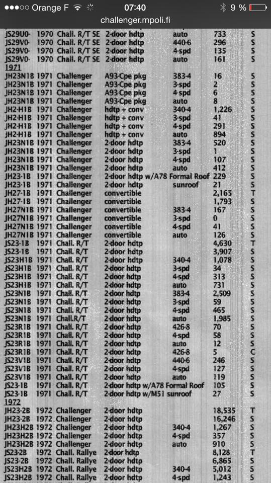

J'ai aussi fais des recherches pour en savoir plus sur ma voiture, qui a un pédigrée assez "spécial" : il n'y aurait eu que 229 Challenger 71 en "2 door hardtop" (non-R/T) sortant d'usine avec l'option A78 "formal roof package". Elle a également deux plaques d'options ce qui en fait une vraie luxury car même si malheureusement la plupart des ornements d'époque on disparu ou on été remplacé par des pièces plus classiques : pare-chocs en fibre, petite consolette au plafond, entourage de calandre chromé plus gros, toit vinyle blanc, intérieur blanc...

Ce tableau tombe à pic, il y aurait donc 910 Challenger Hardtop 1972 340 boîte auto, BH23H2B, pour le sujet Challenger 1974 (qu'il faudrait rebaptiser) ; et 357 en boîte méca 4 (pas de 3 vitesses en prix de base ?)
Ceci sans compter les modèles canadiens et export international.
