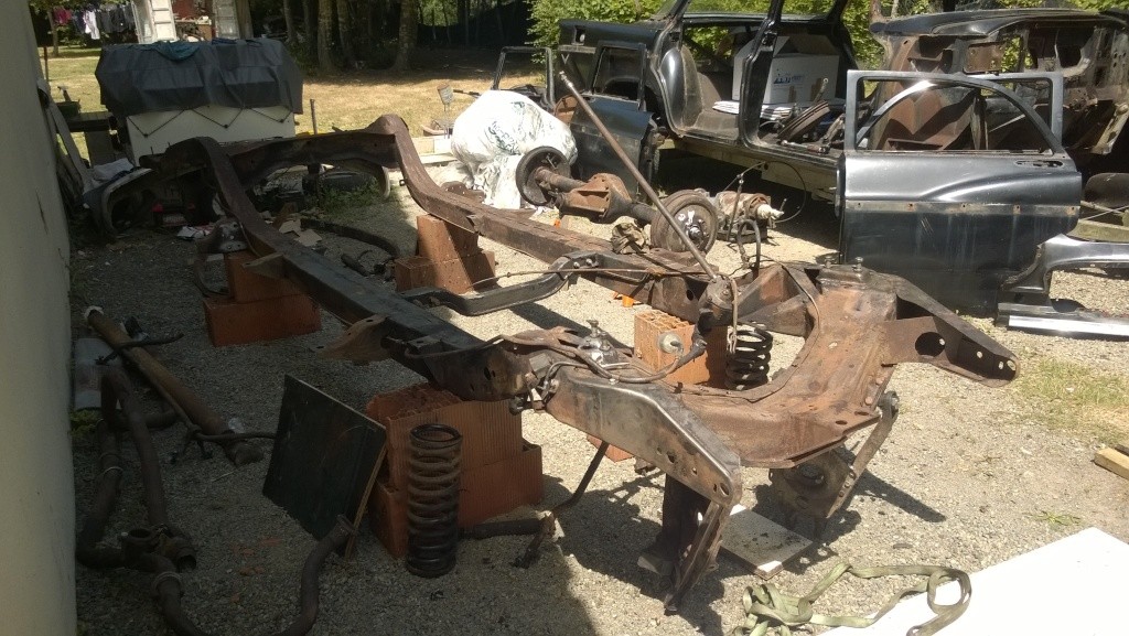

Il ne reste plus que les bras de suspension inférieurs, la direction et les canalisations et hop journée sablage pour tous les éléments châssis et carrosserie

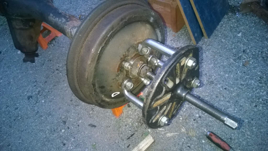

Tentative d'extraction des tambours arrière, impossible avec cet outil facom les tiges plient et l'arbre s'écrase, pas bon du tout ! commande d'un outil un peu plus performant sous peu ! Image

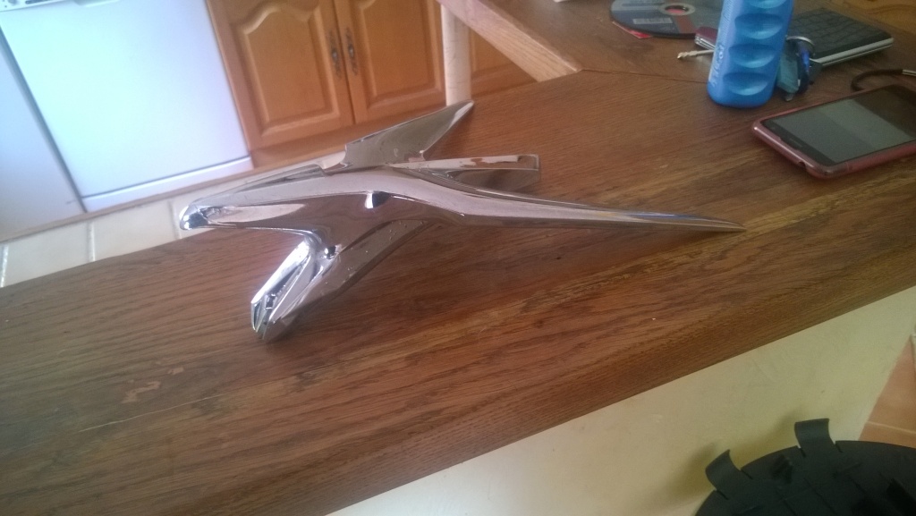

Aujourd'hui pour mon anniversaire, j'ai reçu mon emblème de capot en direct des USA, certes d'occasion mais pas en mauvais état.
 Sujet du message: Re:Chrysler New Yorker 1956
MessagePosté: Jeu Juil 02, 2015 7:19 pm
Jolie mascotte c'etait pas interdit par le code de la route si monté rigide ces trucs la?;)
c'est valable pour toute les mopar ou c'est juste une histoire de generation car je voudrait jeter un œil a mes garnitures de tambours:dry:

Avec l'outil utilisé c'est voué à l'échec: où tu utilises un facom U10 (voire son équivalent) où tu ne démonteras pas. C'est pas plus compliqué que ça. Pour en trouver cherche dans mes réponses à un certain plymouth56 je crois qui n'est même pas fichu de répondre ou de remercier. Par contre c'est pas facile d'en trouver un à bon prix !!!
Sahe aussi que sur des tambours non démontés depuis plusieurs dizaines d'années ça peut prendre plusieurs jours voire semaines ! Déjà au départ faut éloigner les garnitures du tambour grâce aux excentriques. Ensuite monter l'outil, serrer à mort et balancer de grands coups de masse sur la tête de l'axe de l'outil. SURTOUT laisser l'érou du moyeu, le dévisser de 1 ou 2 tours suffit, c'est ton assurance vie pour tes jambes. Après quelques efforts, "take bier" et laisser "travailler" 1h puis revenir serrer un peu plus et mettre 10 coups de masse. Take bier ... Re ...
N'essaye pas de te fabriquer l'outil, il faut un pas de vis très fin et de l'acier ultra costaud. Une tige filetée du commerce a un pas de vis trop gros et ne permet pas de serrer comme il faut.
Ce style d'arbre de roue Ar s'est arrêté en 1964.

merci pour l'info, et de l'arrache hydraulique à 10T ça peut le faire ou pas ?

10t ça peut être insuffisant, un ami (qui avait voilé le tambour en prenant un gros arrache "facom" classique à griffes) et qui ne connaissait pas les u10 (moi non plus, c'était en 1993 et j'avais pas de mopar "50s) n'y est arrivé qu'en emmenant l'ensemble arbre de roue tambour sur une presse et il fallu plus de 20t... Mais je pense que le u10 les développe sans problème. Tu peux aussi en même temps chauffer le moyeu et refroidir l'arbre.
Une astuce qui marche bien (mais pas pour toi :) ) est, avant d'utiliser l'arrache, de défaire l'écrou de 1 ou 2 tours et d'aller rouler quelques centaines de mètres (avec des virages, style autour du pâté de maison).
Je re-répète que tout arrache ne prenant pas les goujons ou écrous de roue ne peut que au mieux casser l'arrache au pire voiler le tambour. Ton système est le bon mais le matériel ne l'est pas, trop faible.
Je t'ai envoyé un MP que tu n'as pas lu ...
