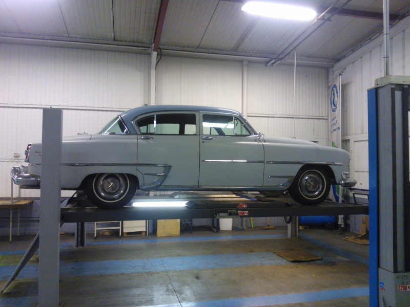

Samedi passage au CT,
lundi je fais le carton,
et je commande mes plaques :woohoo:

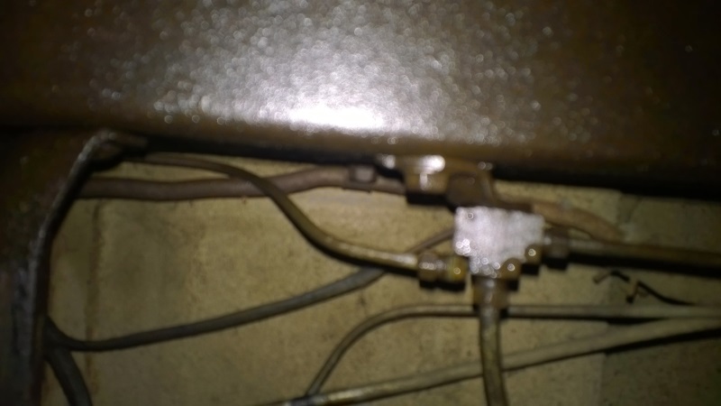

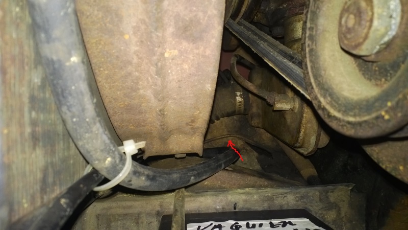

Quelques photos :
l'extrémité la plus chiante à l'avant :
MessagePosté: Ven Sep 19, 2014 3:33 pm
l'autre bout :

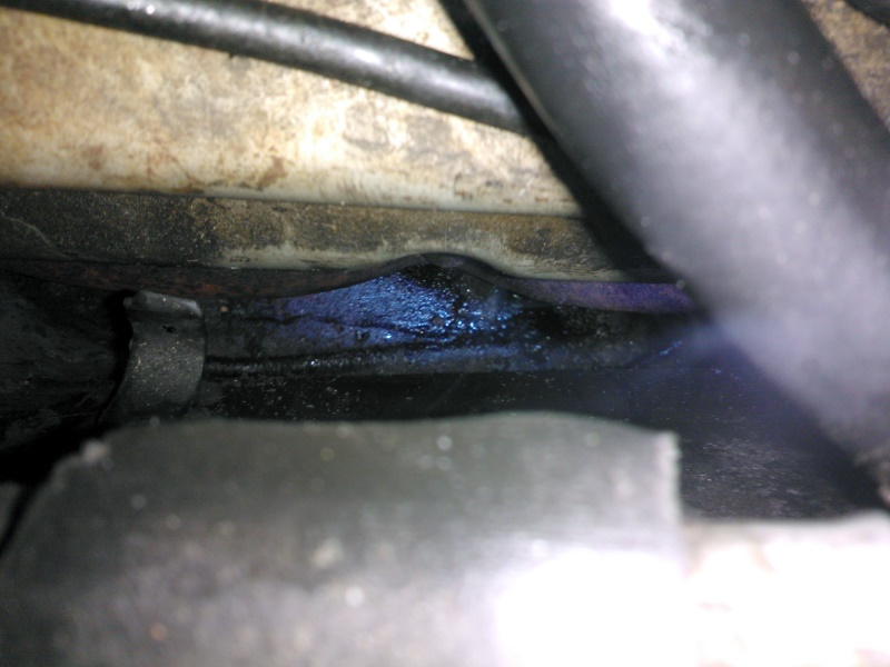

MessagePosté: Ven Sep 19, 2014 3:35 pm
Entre les deux, c'est compliqué :dry:

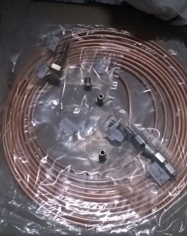

la remplaçante :
(les embouts ne me serviront pas, j'ai pris au cas où,
je réutilise ceux d'origine )
MessagePosté: Sam Sep 20, 2014 1:04 pm
Bonne nouvelle, la durite est changée,
Mauvaise nouvelle c'était pas ça :-/
Du liquide de frein passe par le moteur vu comment ça fume :(
MessagePosté: Dim Sep 21, 2014 6:53 am
jp67 écrit:
Tu peux nous en dire plus, parce que la, je vois pas :blink:
