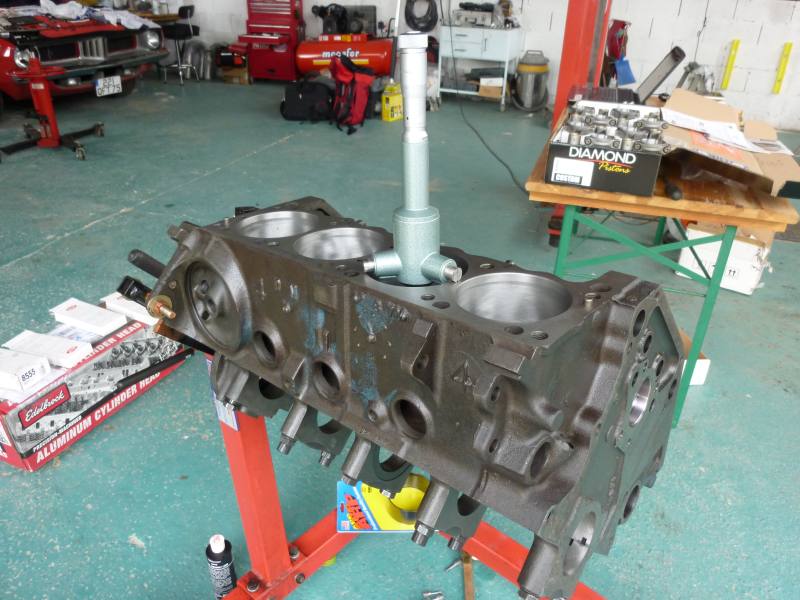

Pour mesurer ton bloc il te faudrait cet outil, tu mesures le diamètre de ton bloc tous les 1 pouces, pour voir s'il est en forma de tonneau ou pas
Puis tu mesures tes pistons.
Avec des pistons alu non forgés, la différence doit être de 0,0015 à 0,0025

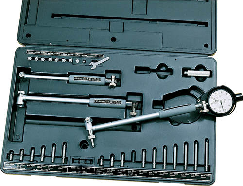

Ce que montre Chal340 c'est un micromètre intérieur à 3 touches. C'est bien pour prendre une cote.
Mais le top c'est un micromètre à deux touches car on peut vraiment voir les déformations du cylindre. :) Image
Je dit ça parce-que c'est un peut mon métier. :lol:
