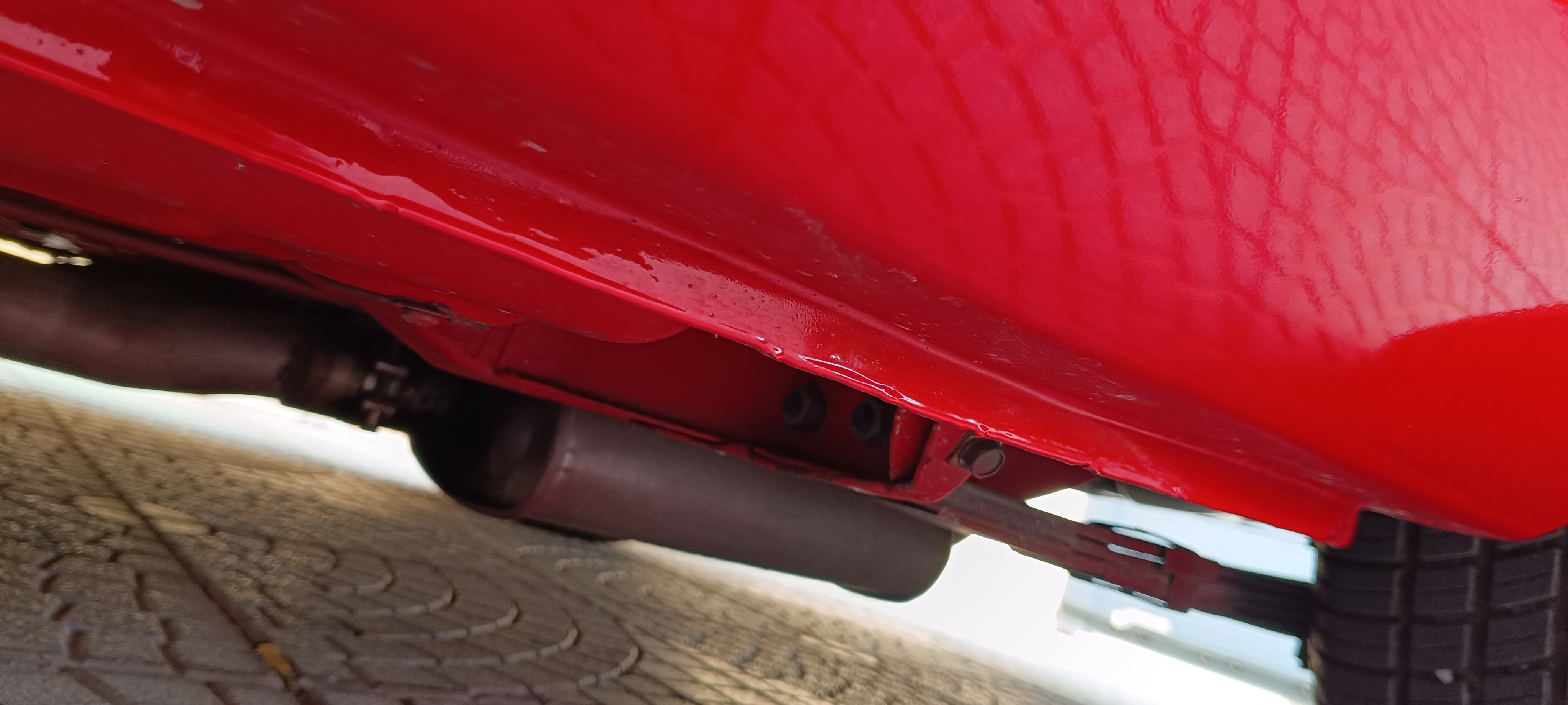

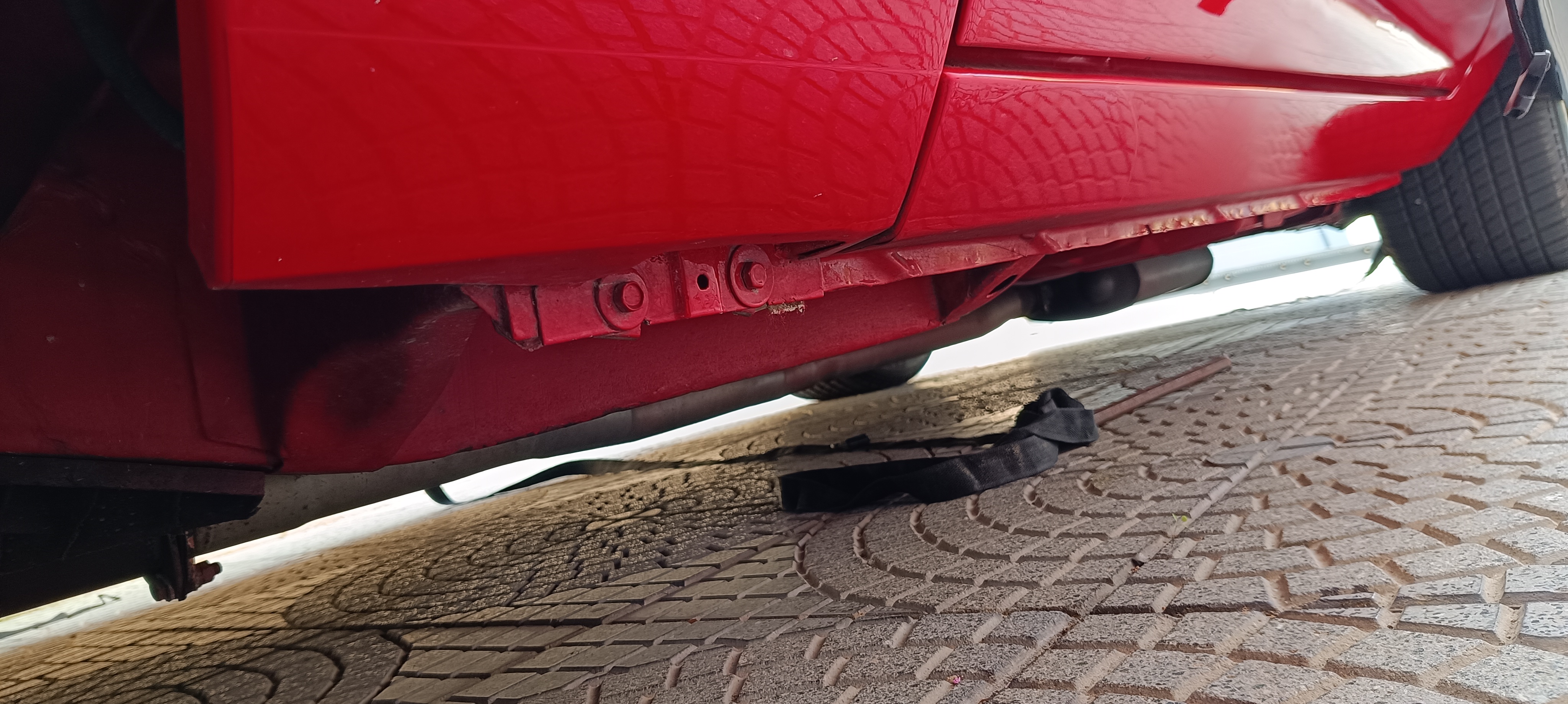

JAMAIS lever une américaine classique par les bas de caisse !!!
Et n'oubliez pas de passer le mot au CT, au centre pneus etc...
Pour nos Mopar monocoque :
-Avec un pont 2 colonnes ou un petit cric c'est sous les longerons, au croisement avec une traverse ou une torque box (juste devant les lames arrières ou sous les pieds conducteur pour l'avant).
Avec un cric rouleur de taille correcte le plus simple c'est au centre du pont et sous le berceau.
(Le cric d'origine pour la roue de secours c'est des crochets qui soulèvent le pare-choc ;) )

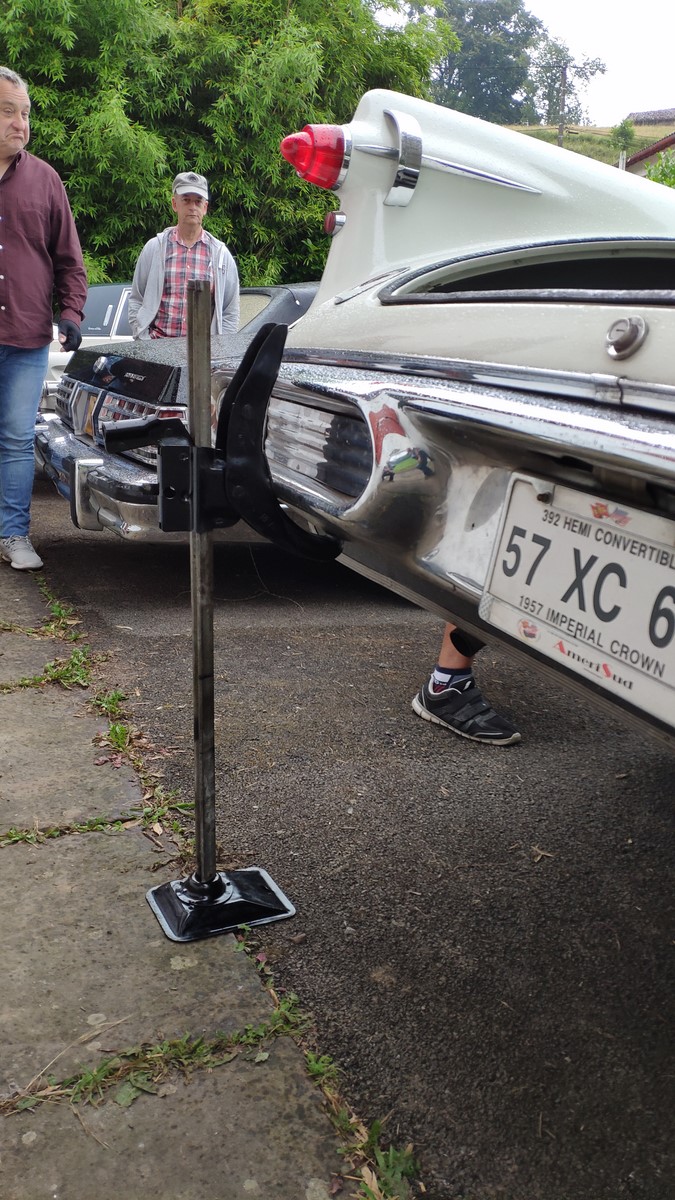

vettefab a écrit : 19 mai 2026, 17:37
Tout dépend ce qu'on veut faire ! Sur l'Impeial inutile de lever avec un cric rouleur sous le pont, on lève tout et on ne peut pas sortir la roue. Bon moi j'ai un châssis mais avec un cric rouleur il faut qu'il ait un très grand débattement pour soulever suffisamment la voiture. donc j'utilise le cric d'origine pris sous le pare-choc. Et ça marche impec' ! Mais faut être sûr du cric et d'avoir une cale de roue ... :D
Quand on crève loin de chez soi ...

Je vais pas pouvoir faire beaucoup mieux, sinon tu viens à Dunkerque et on s'en occupe ! :mrgreen:
Notez bien où j'ai positionné le cercle pour lever sous le berceau, ne vous mettez pas en plein milieu de la tôle juste devant, vous y ferez un creux !

Effectivement Phil, une full size 50's c'est une autre bestiole !
Je n'ai pas précisé mais en effet mes conseils sont vraiment pour les A-B-E et C bodies à partir des mid 60s jusqu'à fin seventies. (Les F-M-J bodies type Volaré Aspen et LeBaron seront assez similaires)
Je ne sais pas si on est nombreux a avoir expérimenté nos crics de pare-chocs en France !
Bon, à éviter sur terrain meuble ou en bord de route fréquentée, les camions font bouger l'auto de manière stressante :lol:

vettefab a écrit : 19 mai 2026, 23:27
Ca marche trés bien, même sur un gros full size...Je l'ai fait un nombre incalculable de fois sur un Monaco 74...
Assurez vous que la doublure de pare-chocs est toujours en place sur vos E-bodies avant de mettre le cric d'origine !! (cette doublure est taillée dans du rail de tramway, et certains "sportifs" les enlèvent pour gagner du poids...Non mais, où va t'on, je vous le demande...?)
