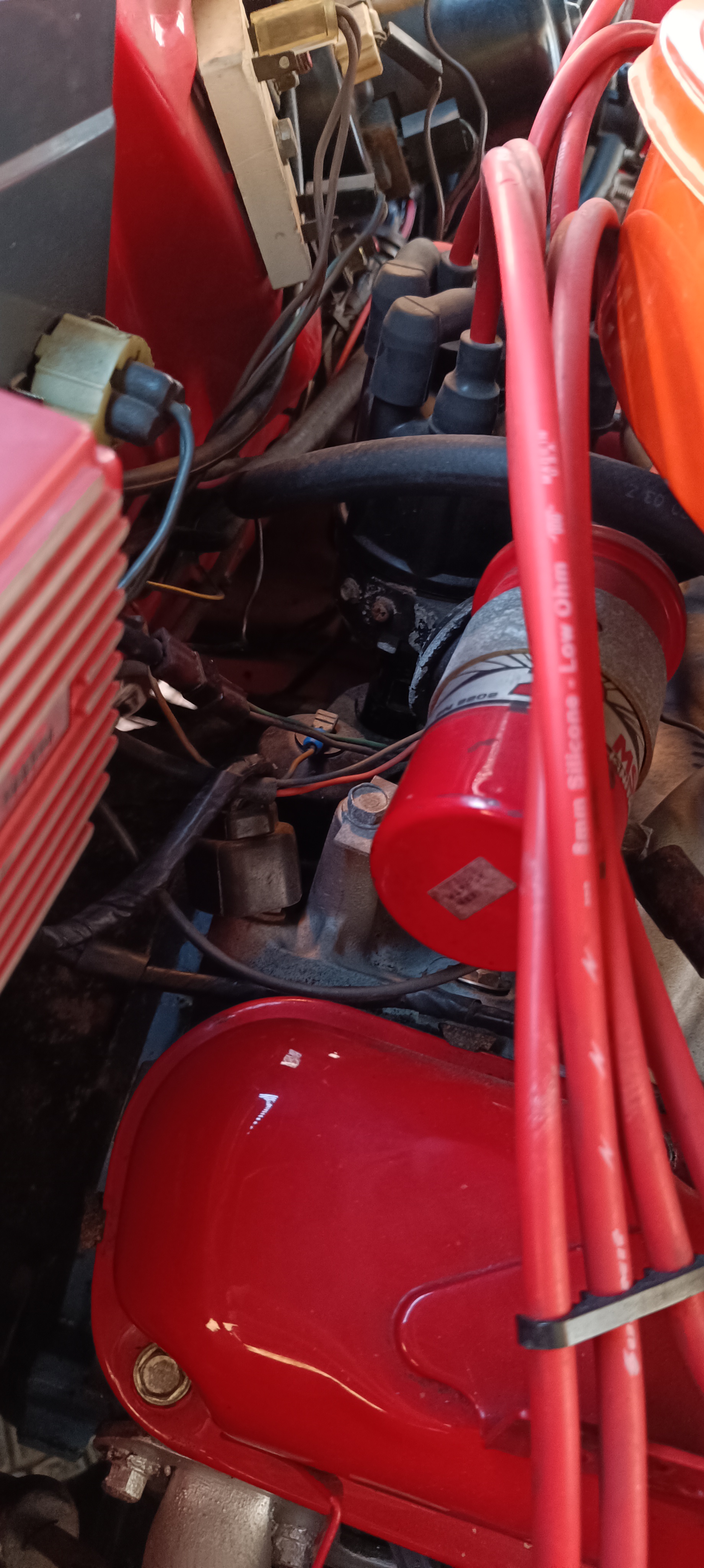

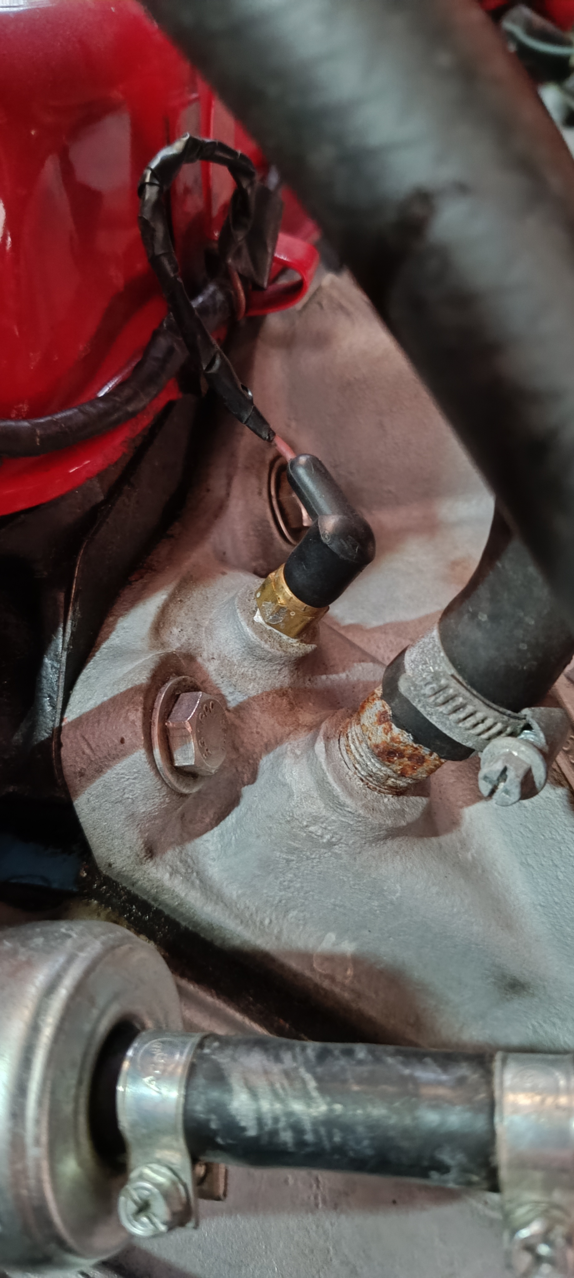

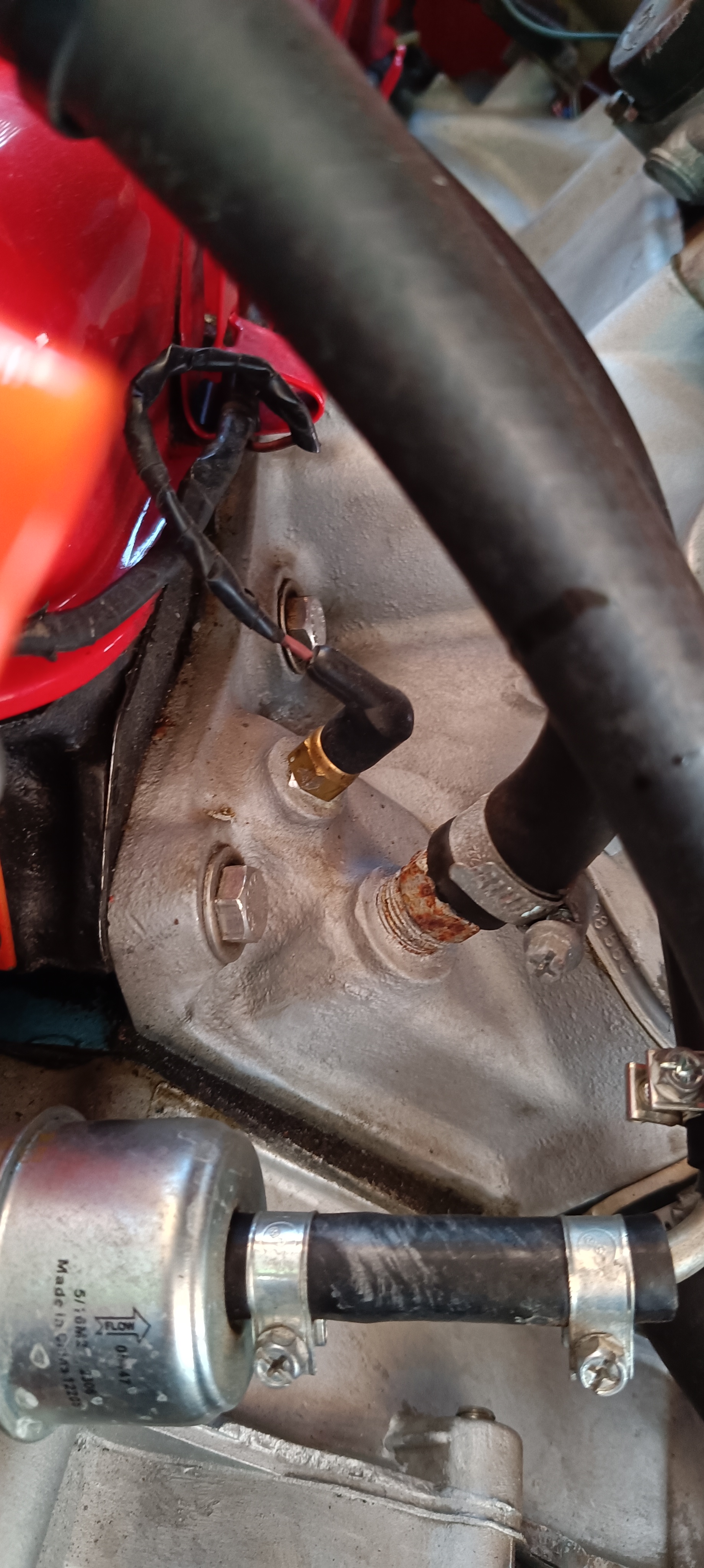

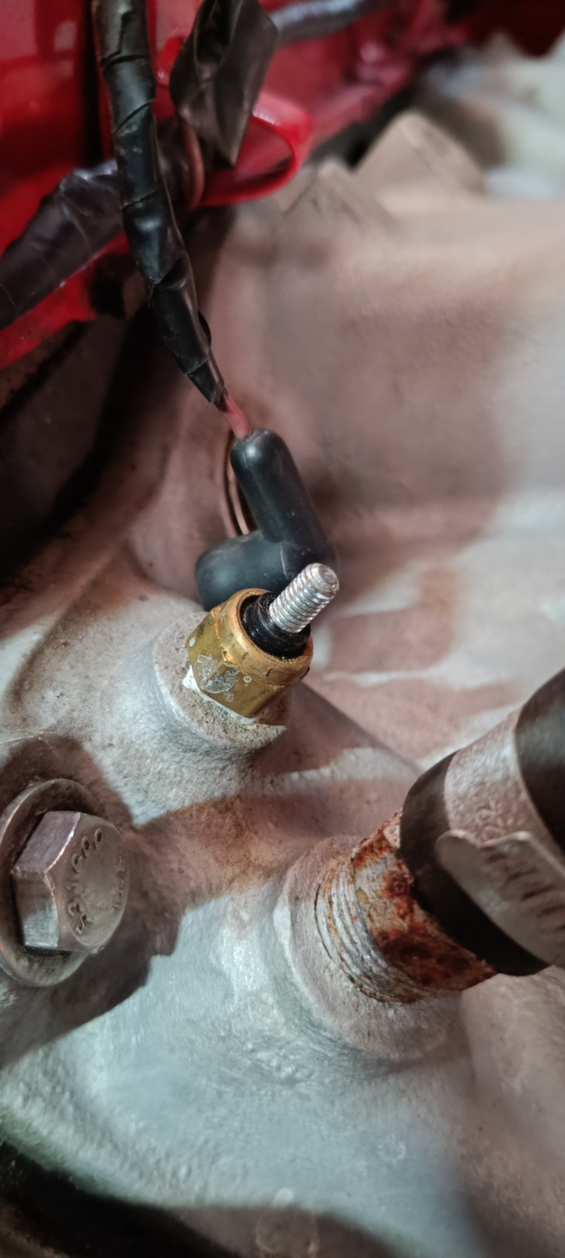

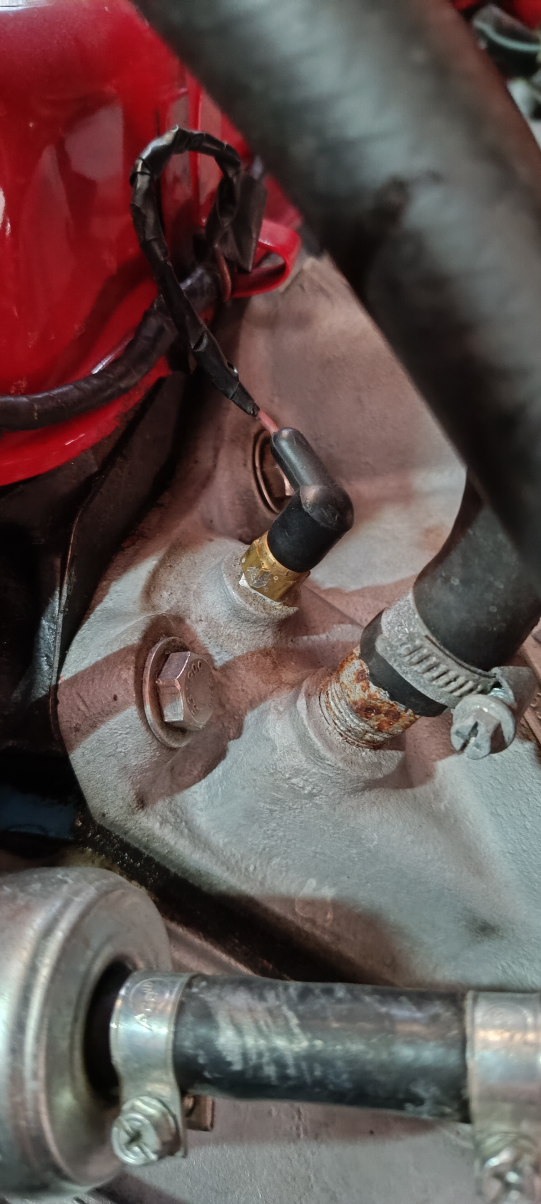

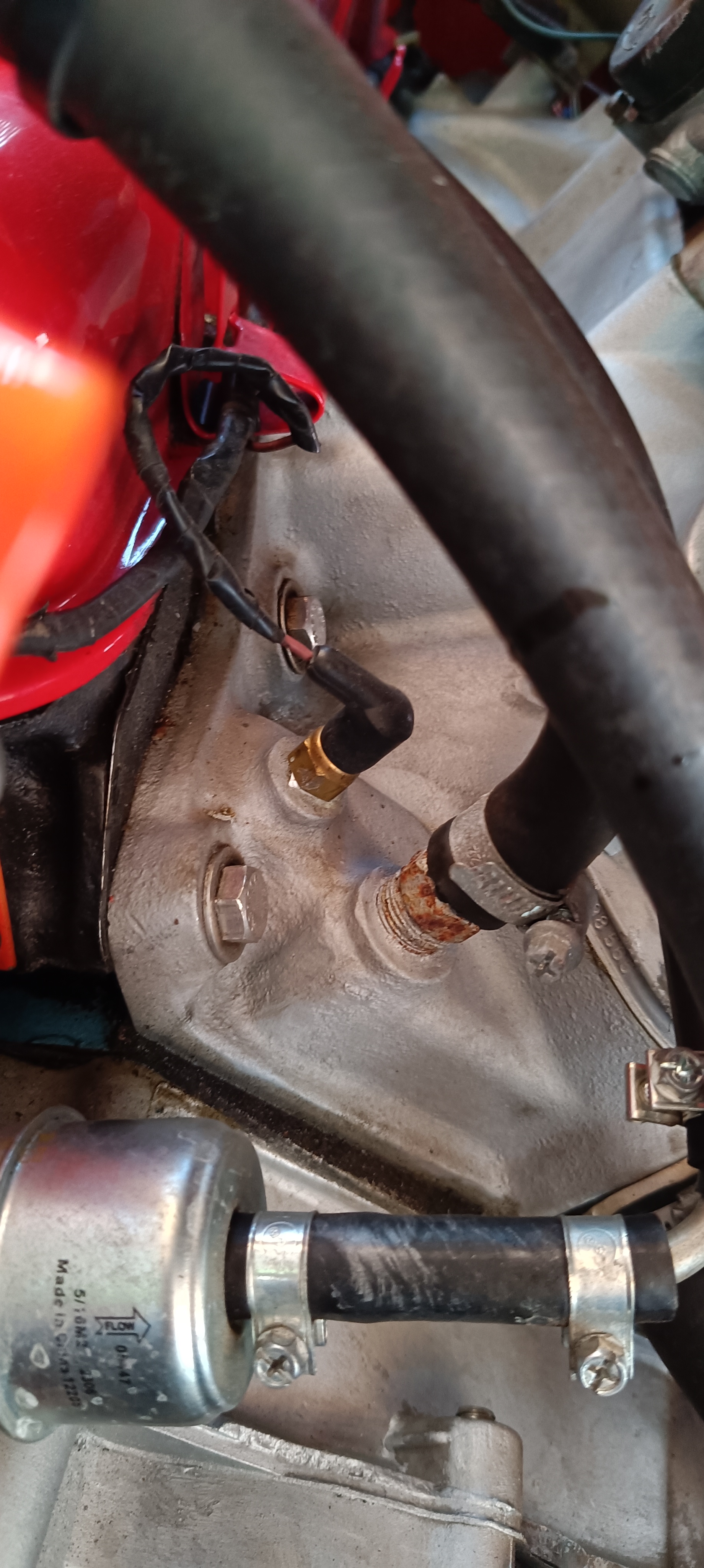

Sur la première photo, on voit bien la sonde de température(fil violet)...Elle est sur la pipe alu...
Sur la deuxième photo, on voit la sonde de pression d'huile avec sa cosse dessus...

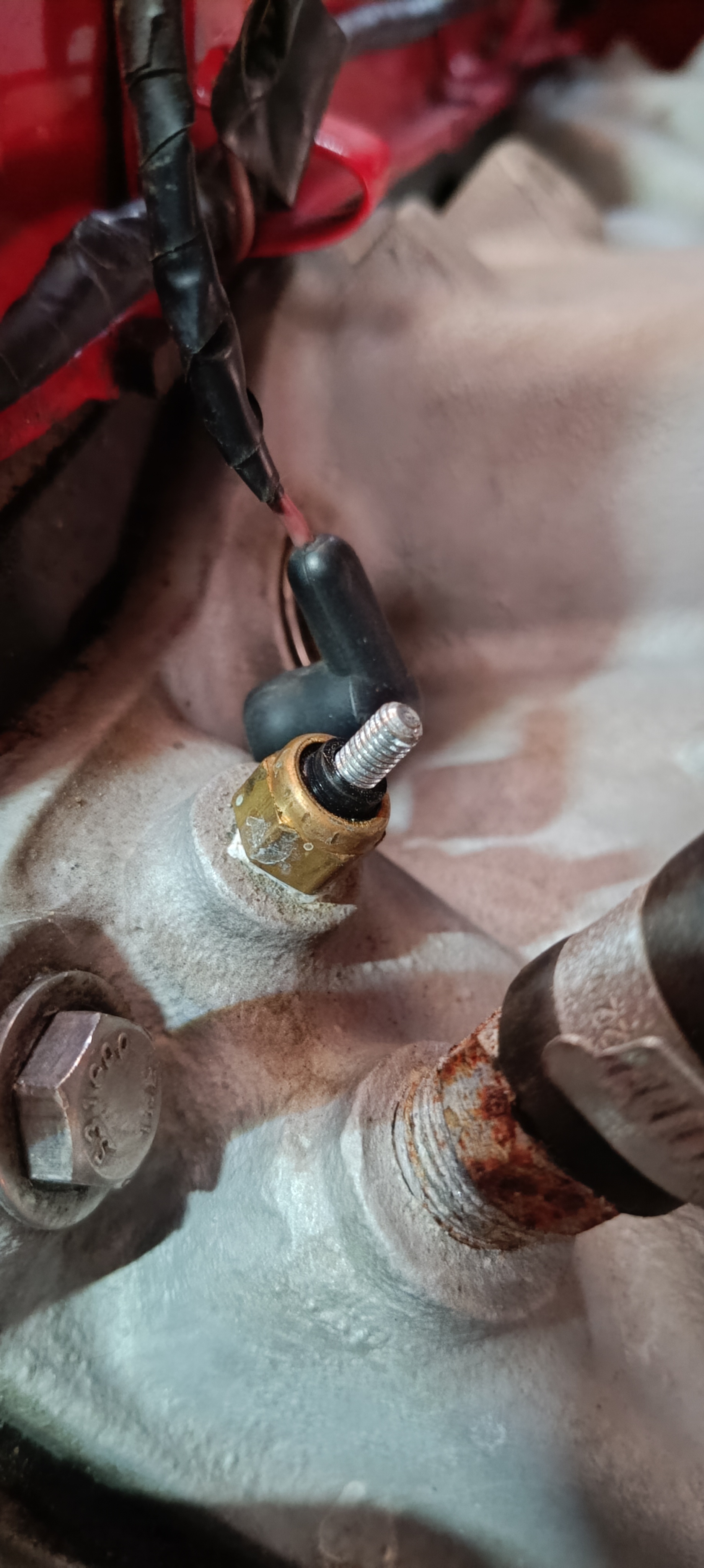

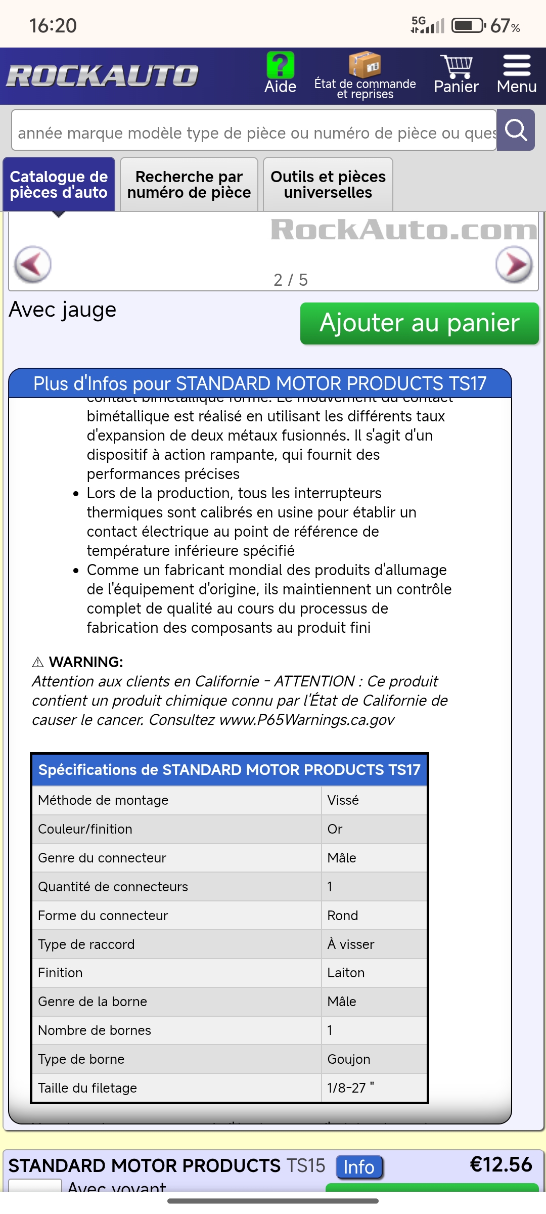

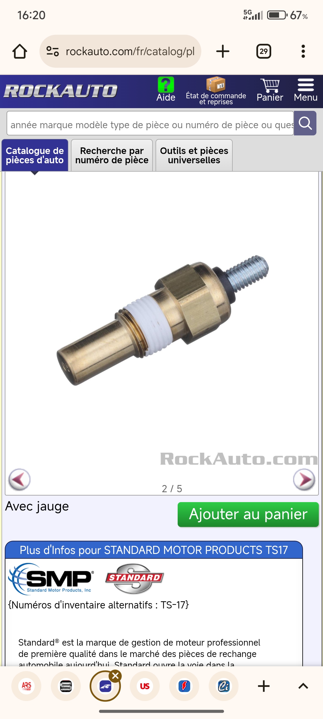

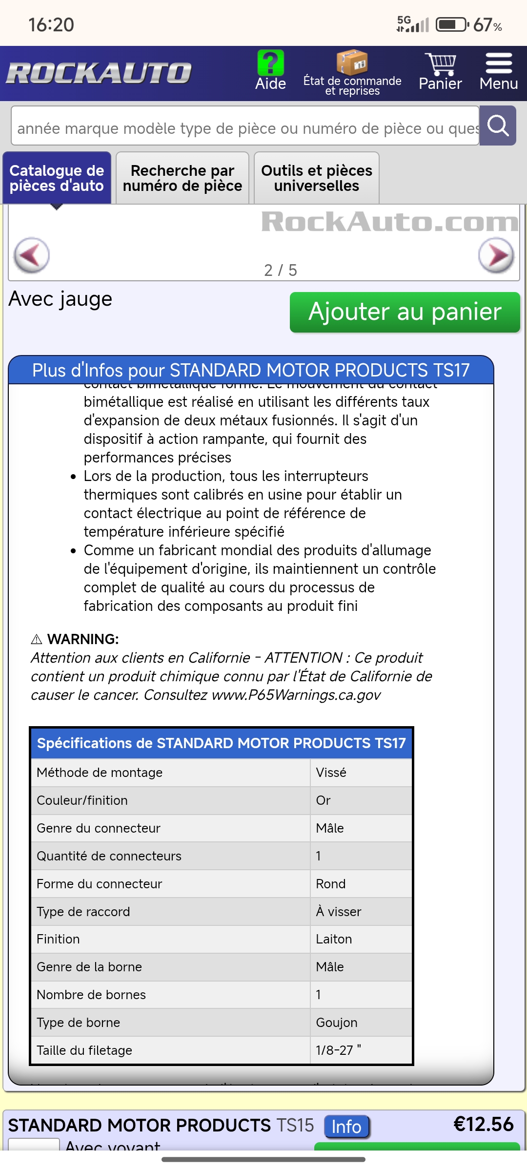

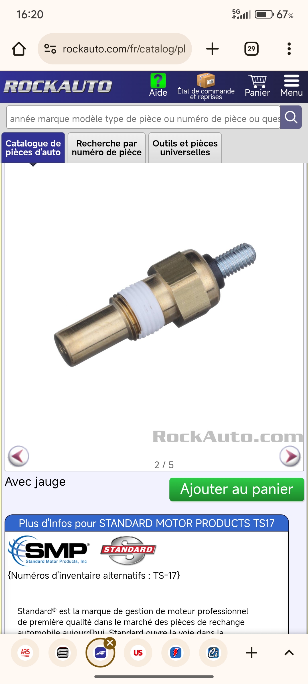

Salut, bon j'ai bien avancé sur le moteur cet aprem entre 2 gouttes. Il s'avère que c'est ma sonde de température moteur qui est morte , pouvez vous me dire d'après l'original et ce que j'ai vu sur rockauto ce que vous en pensez? Merci

Pour avoir essayer un paquet de sonde, je connais le problème. 98% de ces sondes sont chinetoque (seule le packaging change), et bien qu'elles fonctionnent, les indications à la jauges peuvent être farfelue ! En fait, c'est l'appairage entre les deux qui est important. Le mieux c'est de tester avec une casserole d'eau bouillante.

Elle fonctionnait très bien, et coïncidence ou pas , pendant les semaines où on bossait dessus, je n'ai plus eu d'infos sur la jauge au tableau de bord. On a reprit fil à fil jusqu'au tableau, on est bon. On a envoyé un - sur le fil de la sonde, ma jauge fonctionne, donc pour moi c'est la sonde. Mon souci c'est est ce que celle de rockauto que j'ai mise en photo est la bonne niveau taille etc... L'avantage avec eux dans la semaine je l'ai et je peux voir en roulant si ça fonctionne 😉.

TS17 est la bonne référence pour les Mopar 60s-70s
