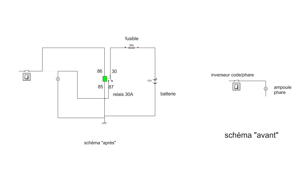

Voici ce que je peux te proposer. Je sais pas si tu as un inverseur code/phare au pied, peu importe, il faut repérer le fil, venant donc de cet inverseur, qui va aux phares (pas aux codes), généralement c'est côté conducteur. Il faudra le couper, son extrémité qui vient de l'inverseur sera à relier à la broche 86 du relais et l'extrémité qui va aux phares sera reliée à la borne 87 du relais.

Le relais tu vas le trouver en centre auto style Norauto ou AD Pro ou sur le net. Certains ont le fusible intégré ça évite un câblage supplémentaire https://www.classicautoelec.com/relais- ... sible.html , pas cher mais y'a sûrement des frais de port ! T'en commandes 2 ou 3, ça te servira si tu veux faire pareil pour les codes ou mettre un klaxon La Cucaratcha :D :D :D
Tu peux très bien câbler sans attendre les nouveaux phares, même avec les "anciens" c'est mieux avec un relais, ça évite d'envoyer tous les ampères dans de "vieux" contacteurs, inverseurs, etc...
Pour l'emplacement, le plus près des phares. Et utilise du fil de bonne section pour celui qui part de la batterie au 30 du relais (1.5 mm² ou plus en souple)

Ok c'est noté, j'ai trouvé relais avec fusible et fiche connecteur
Donc pour être sûr de bien comprendre, de l'inverseur part un seul fil qui alimente les 4 phares ?
J'intercale donc le relais entre l'inverseur côté borne 86 et le câble côté borne 87 avant qu'il se dédouble pour alimenter les 4 phares c'est bien ça ?
Et la borne 85 au moins de la batterie et la borne 30 au plus ?
