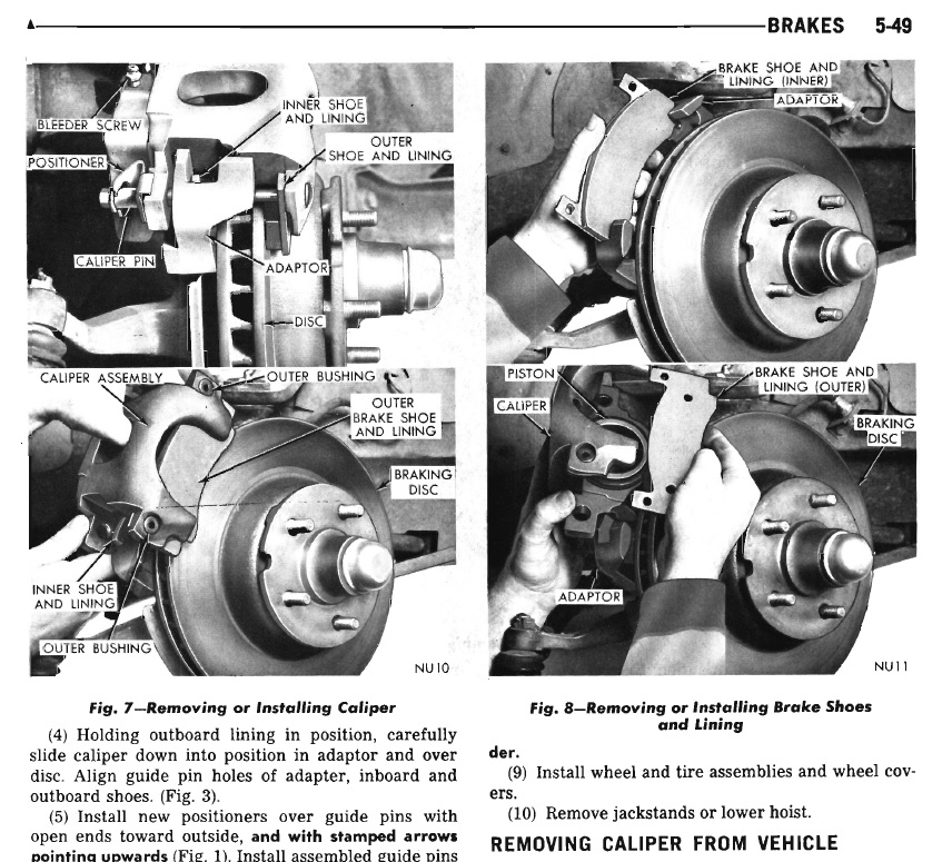

des câles? j'ai pas ça mais 2 longues vis qui semblent tenir les plaquettes+ l'étrier

Des petites cales , plus exactement des clavettes retenues par des petites goupilles.... je suis en montage étriers 4 pistons d' origine en 66 . Tu ne dois pas à avoir à retirer les étriers.
Re: Ma Road runner 69 383
voilà le montage

Montage différent en simple piston, avec les photos , retrousse tes manches et prend ta caisse à outils.
