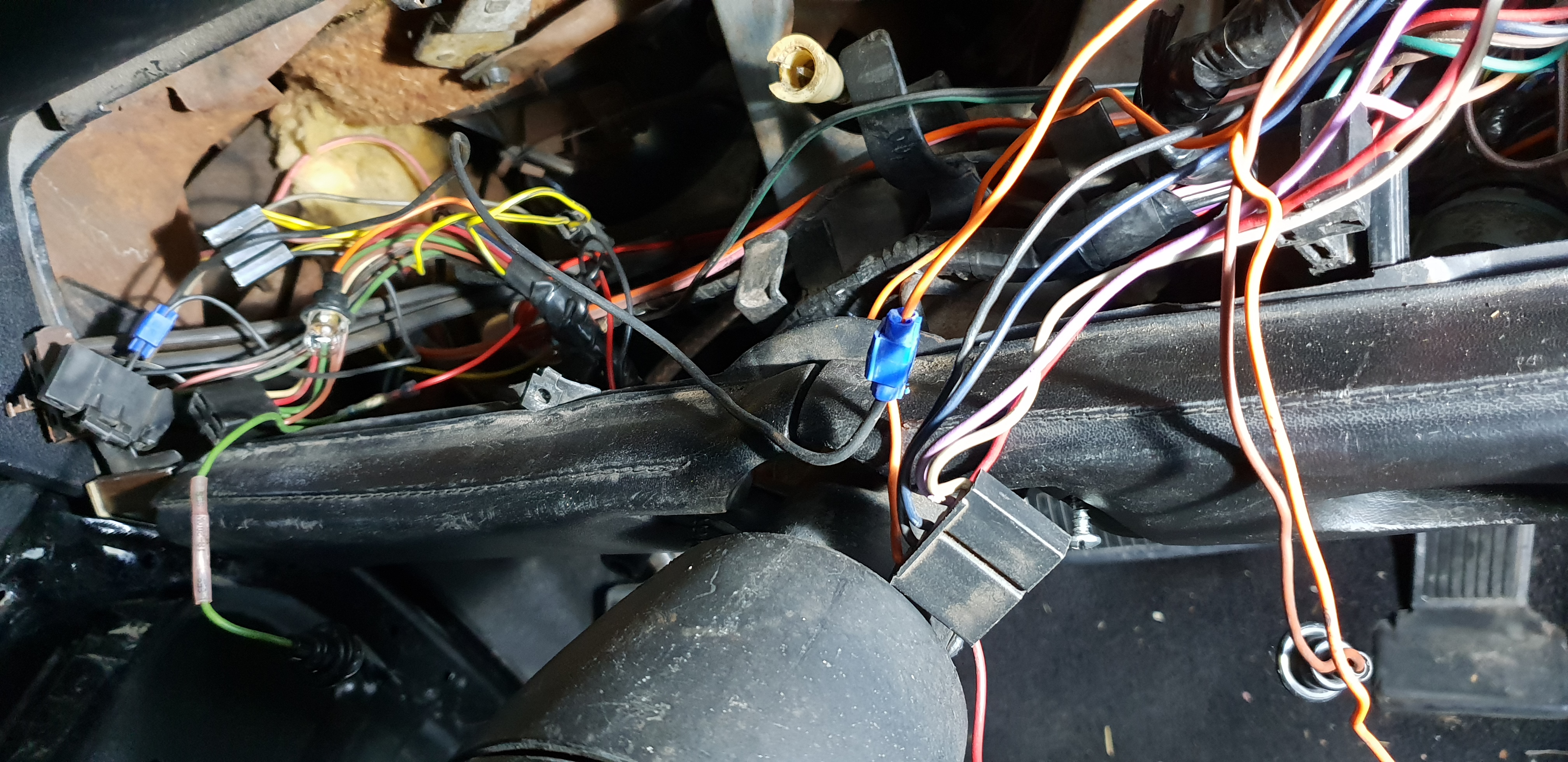

1/ mon fameux cligno av GG qui déconne : comme dit, pour moi, après test du commodo, c'est le commodo qui déconne - j'en aurai confirmation dès que classic industries aura bien voulu me poster ma commande !
mais y a eu tentative de bidouillage, et donc il y a un fil rouge, initialement ponté d'un côté sur le fil des warnings et de l'autre côté sur le fil venant du commodo, et coupé (car inutile) : on va virer ça

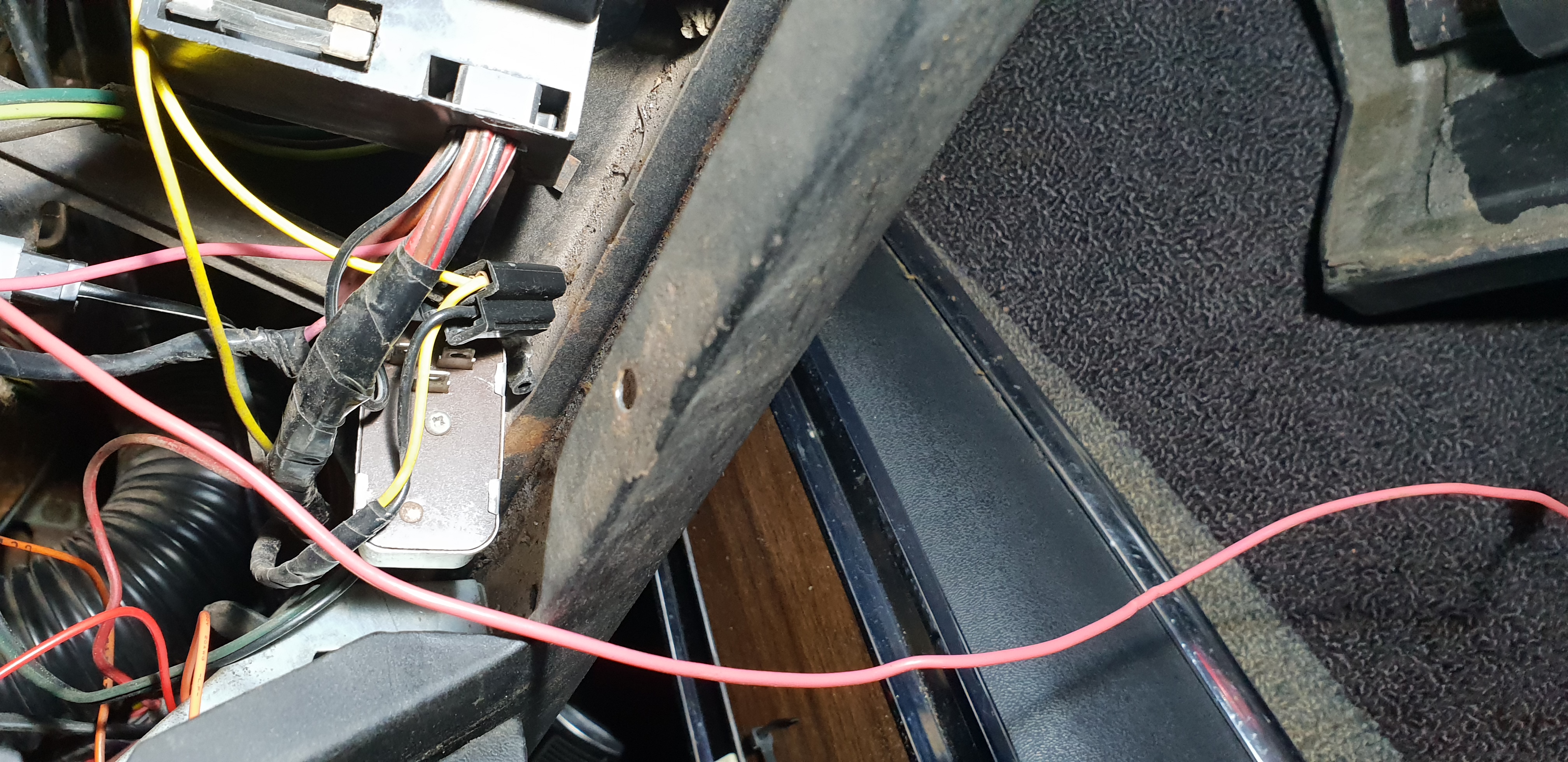

2/ et un truc qui me rend perplexe :
un pontage a été fait entre d'une part une alim de l'éclairage du tableau de bord (fil orange) et d'autre part un fil de l'éclairage (fil qui part de l'interrupteur, vers le compartiment moteur)
je ne sais vraiment pas pourquoi ... un pbe d'alumage de l'éclairage du tableau de bord ???
faudra que je teste ce qui se passe en dépontant.

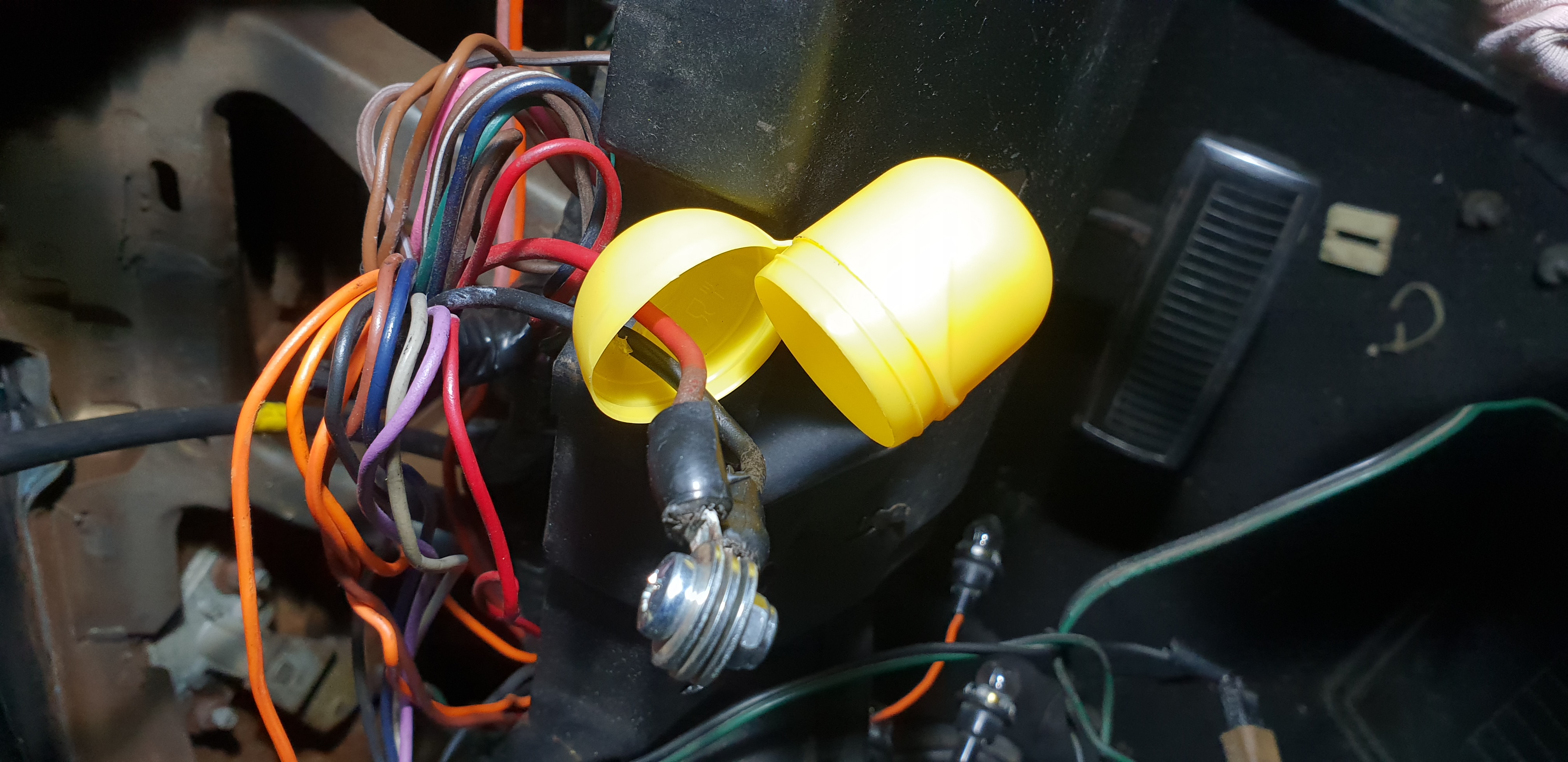

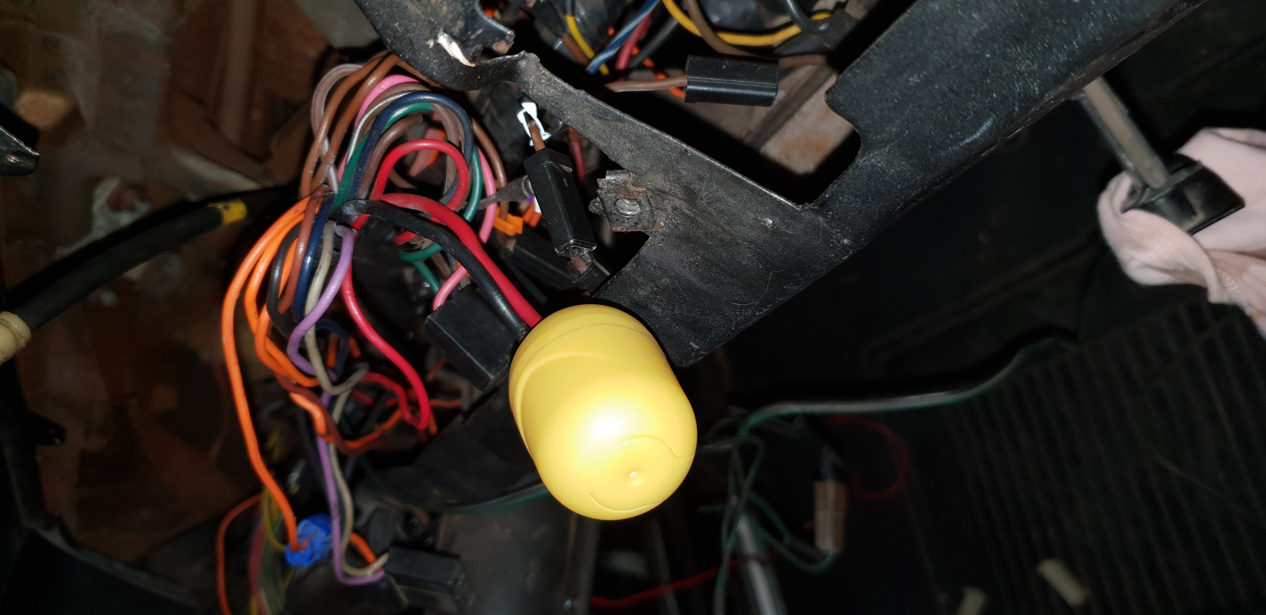

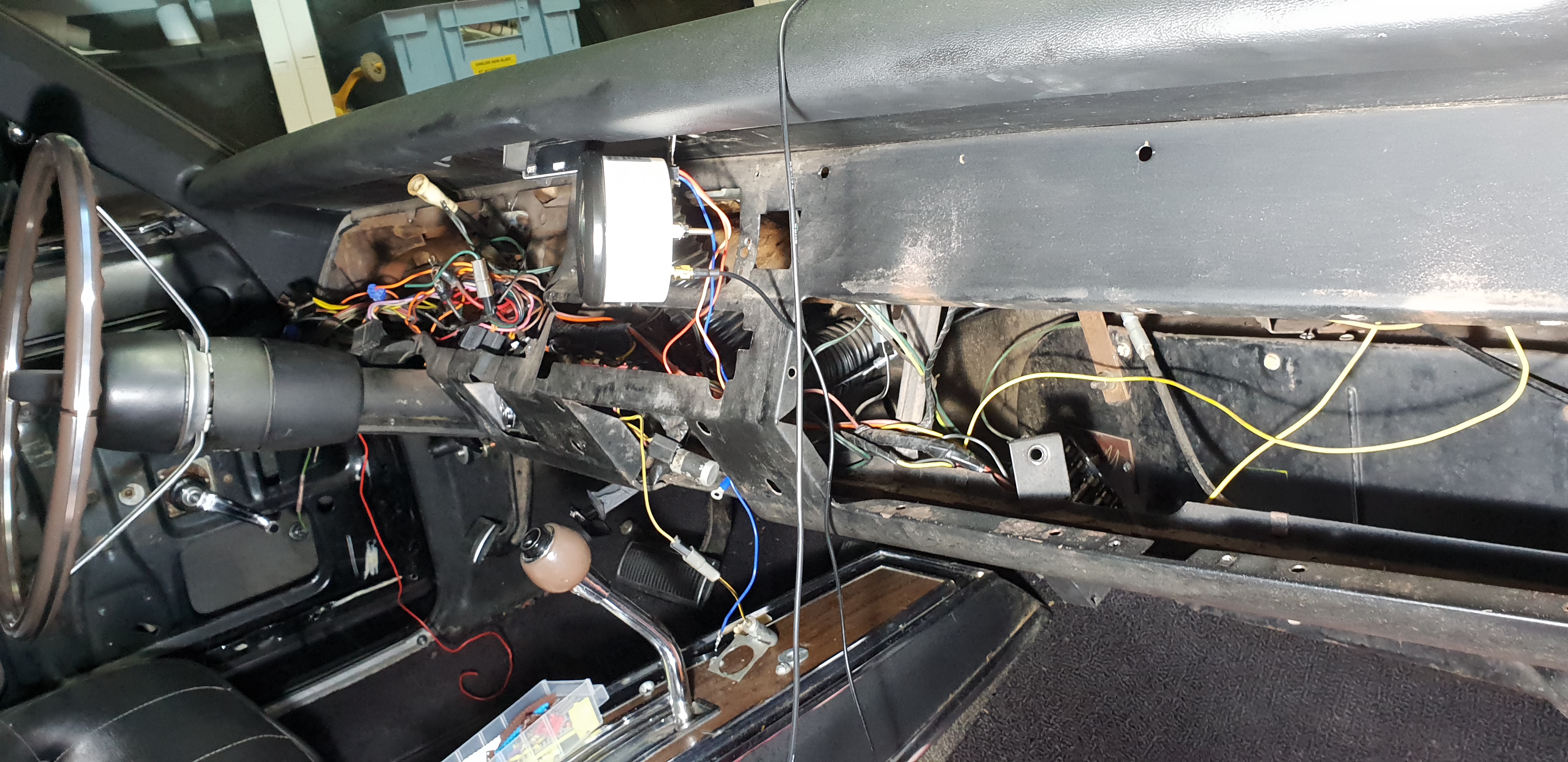

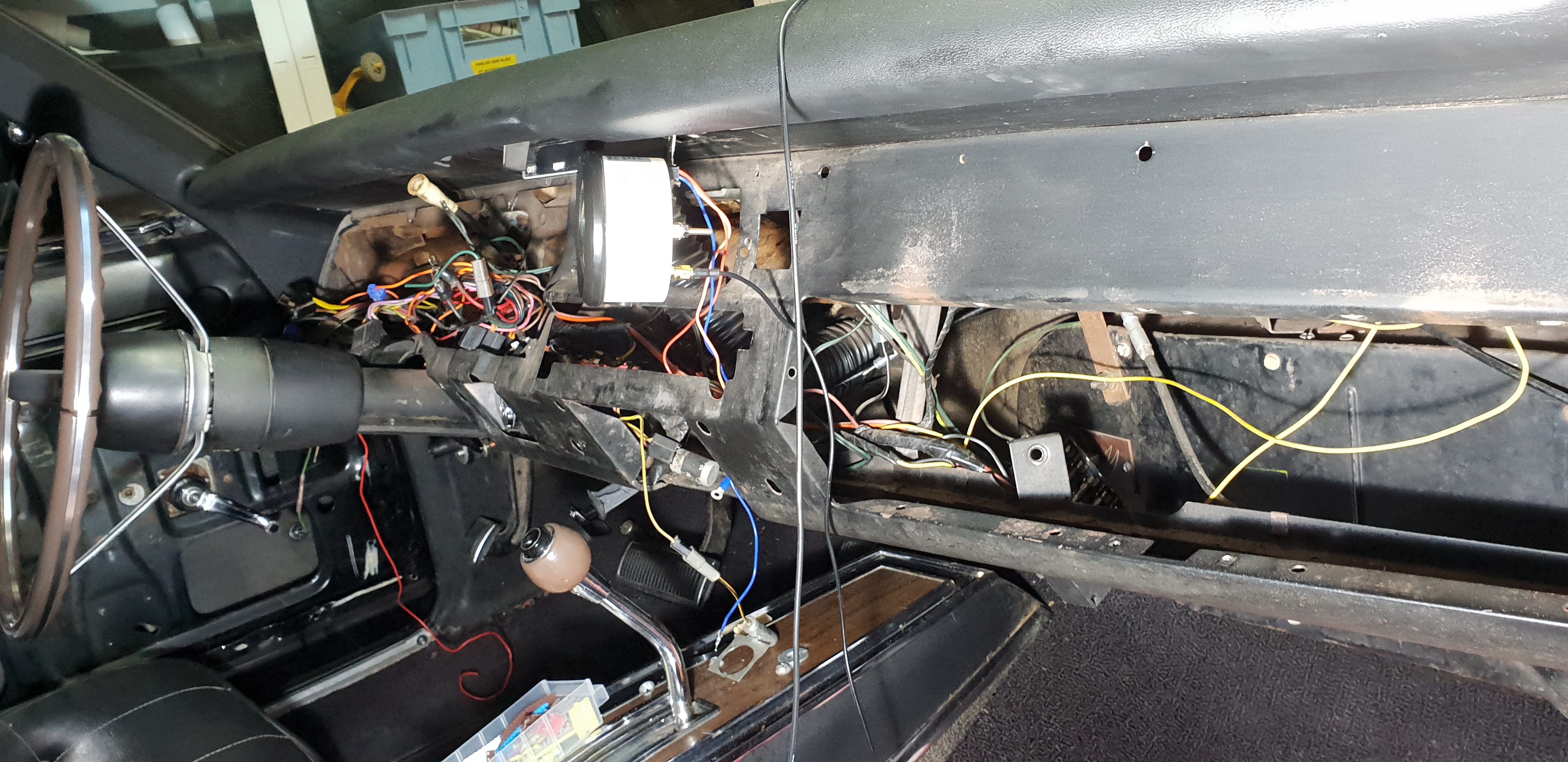

dans l'ordre ou le désordre :

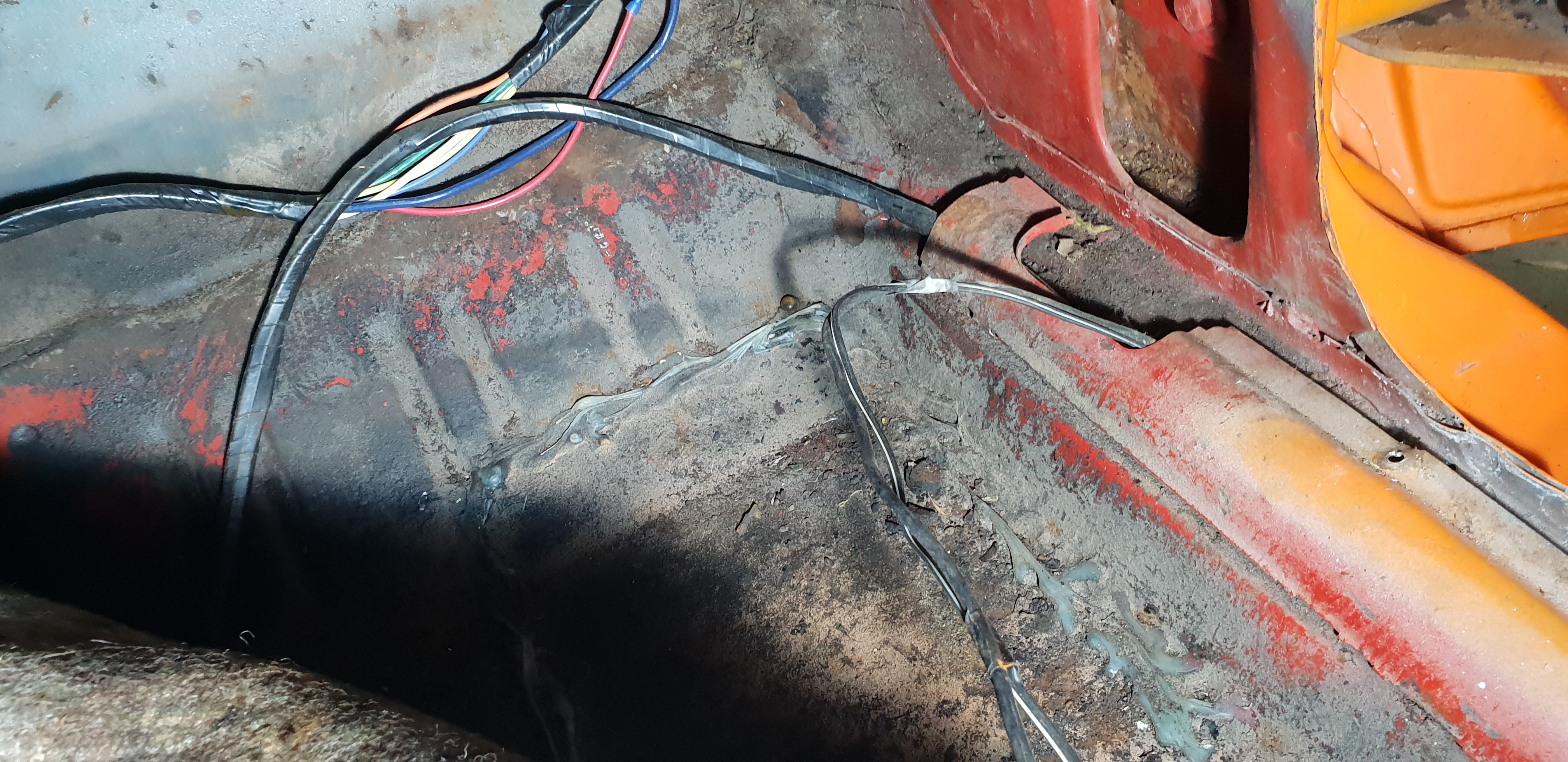

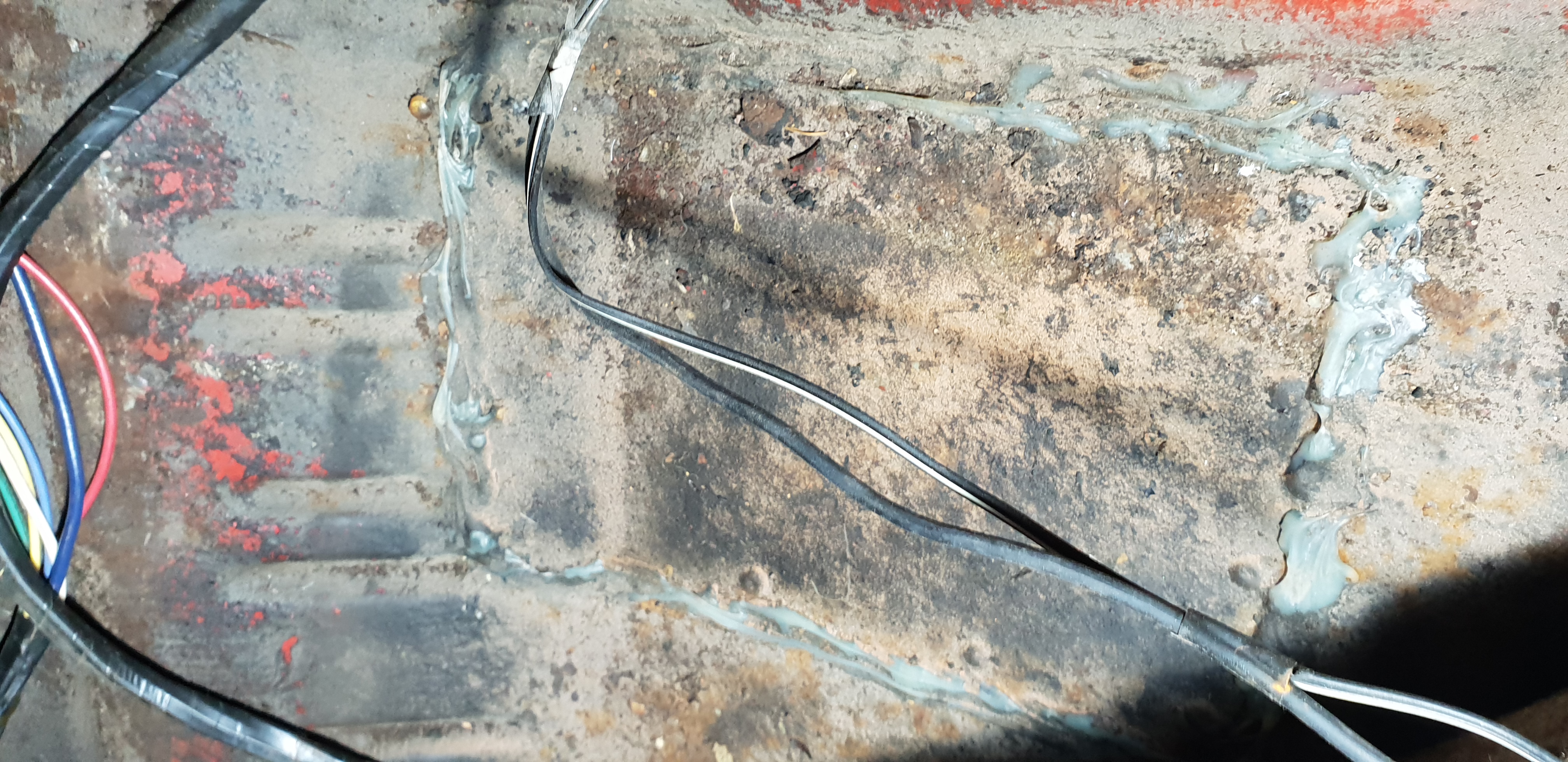

état du plancher passager ...
(les fils : cablage d'un ancien ampli, ça va dégager)
un bidule que je n'ai pas réussi à identifier :
l'intérieur en fin de week end :):) :
le fameux pontage qui me rend perplexe :

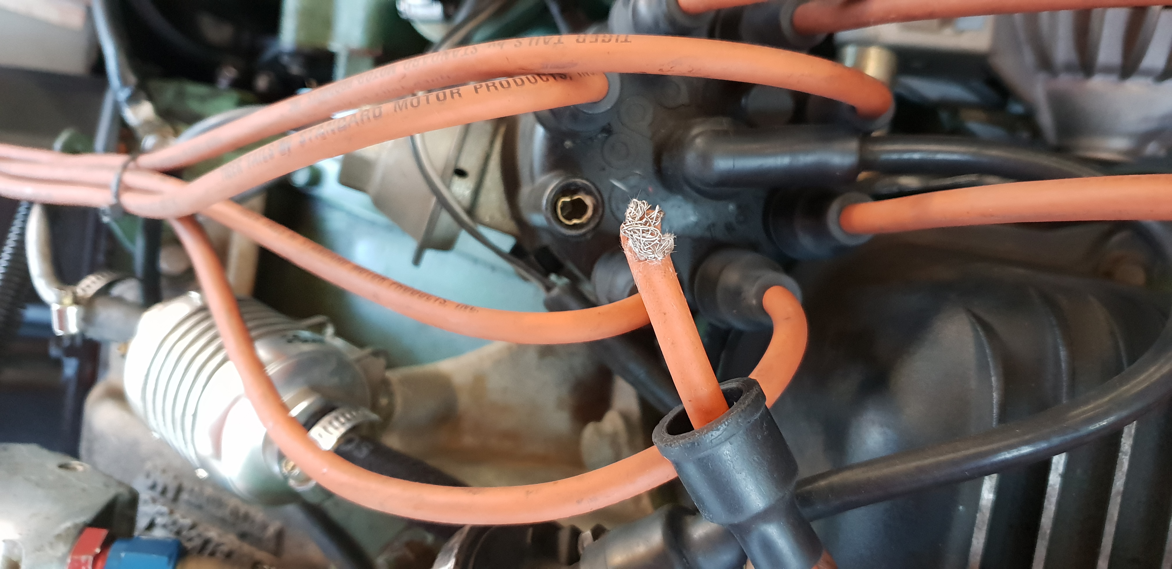

ce qui me fait dire que je vais peut être changer les fils de bougie :
et sinon, je commence à etre bon en lecture de shéma électrique, merci la doc du service manual !

Franchement l état du plancher punaise et tous ces bidouillages.
Sans deconner j espere que tu l as pas payer un prix trop exceccif car la c est vraiment abuser.
Parceque si c est celle que je pense bin c est une honte.

C'est vrai que le bricolage du plancher n'est pas très beau, pour les files de bougie si il ne sont pas abimer c'est peu être juste desserti, un coup de pince et c'est régler

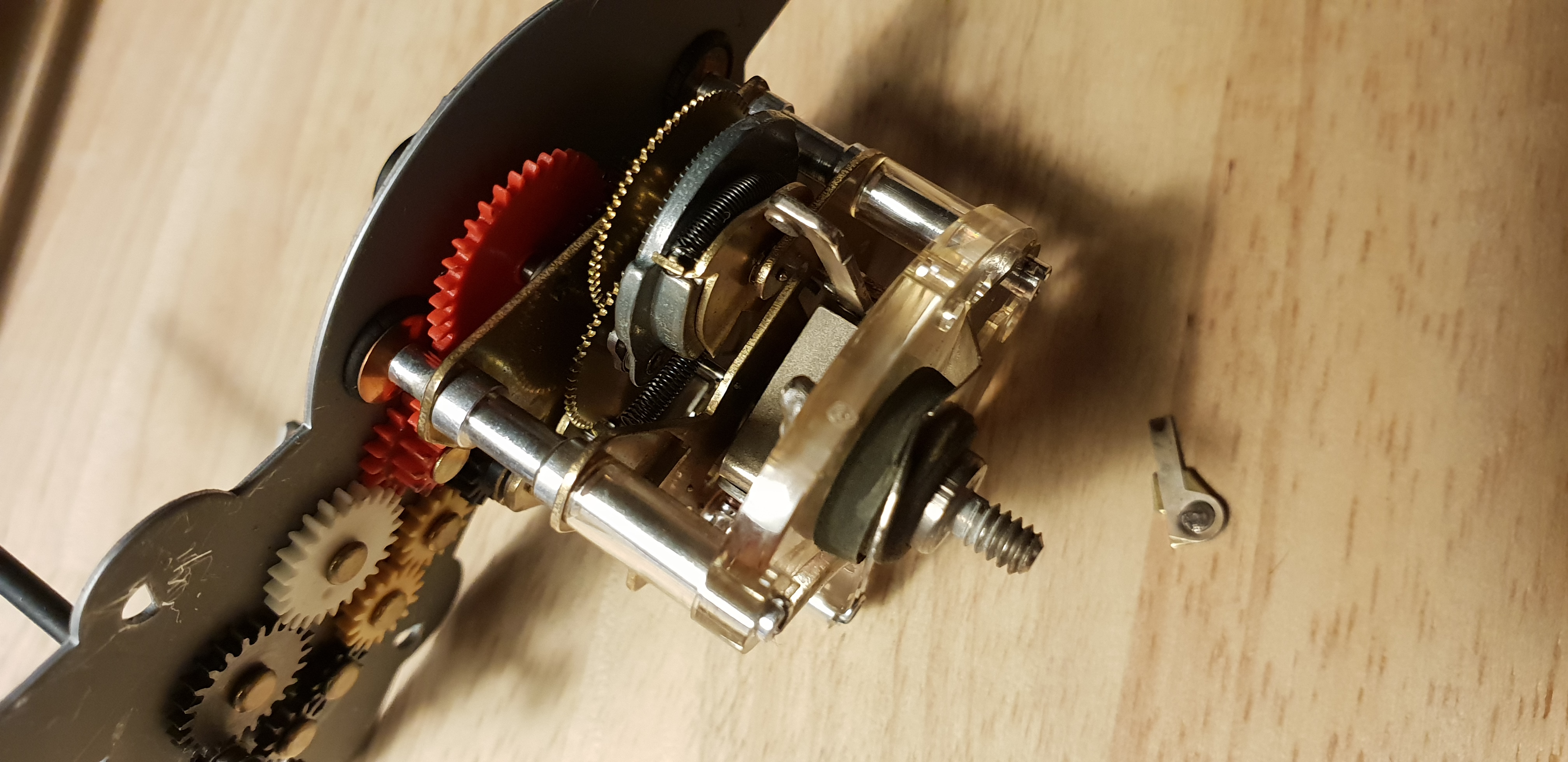

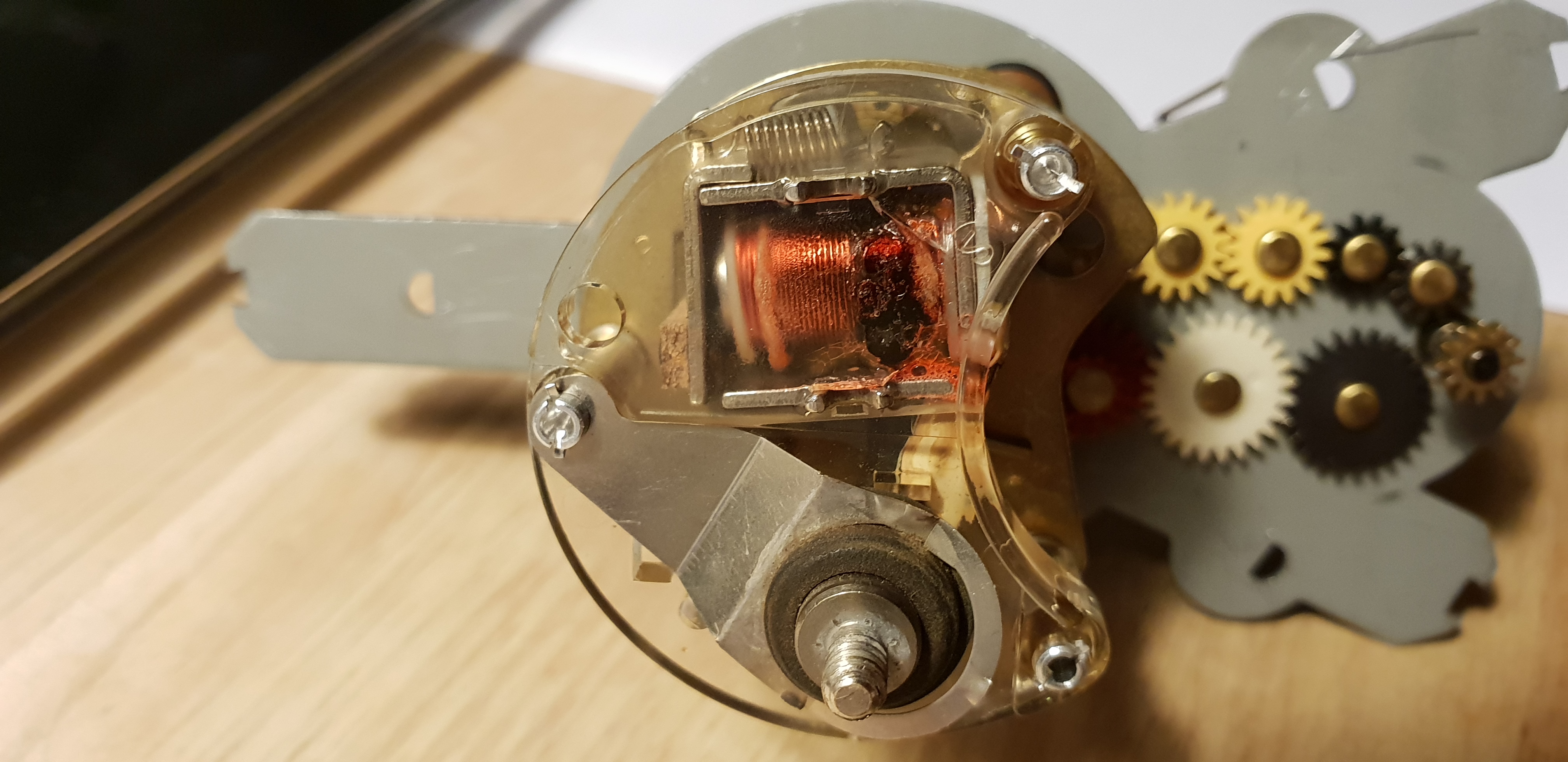

1/ horloge
je l'ai démontée, je pense qu'elle est mal barrée :
a) la bobine semble avoir pris un coup:
et
b) un petit contacteur est cassé (il pendouillait, je l'ai frôlé, l'est tombé)
si pas réparable vu que de toute façon la voiture est équipée d'un coupe circuit, je la remettrai en place sans la remplacer.

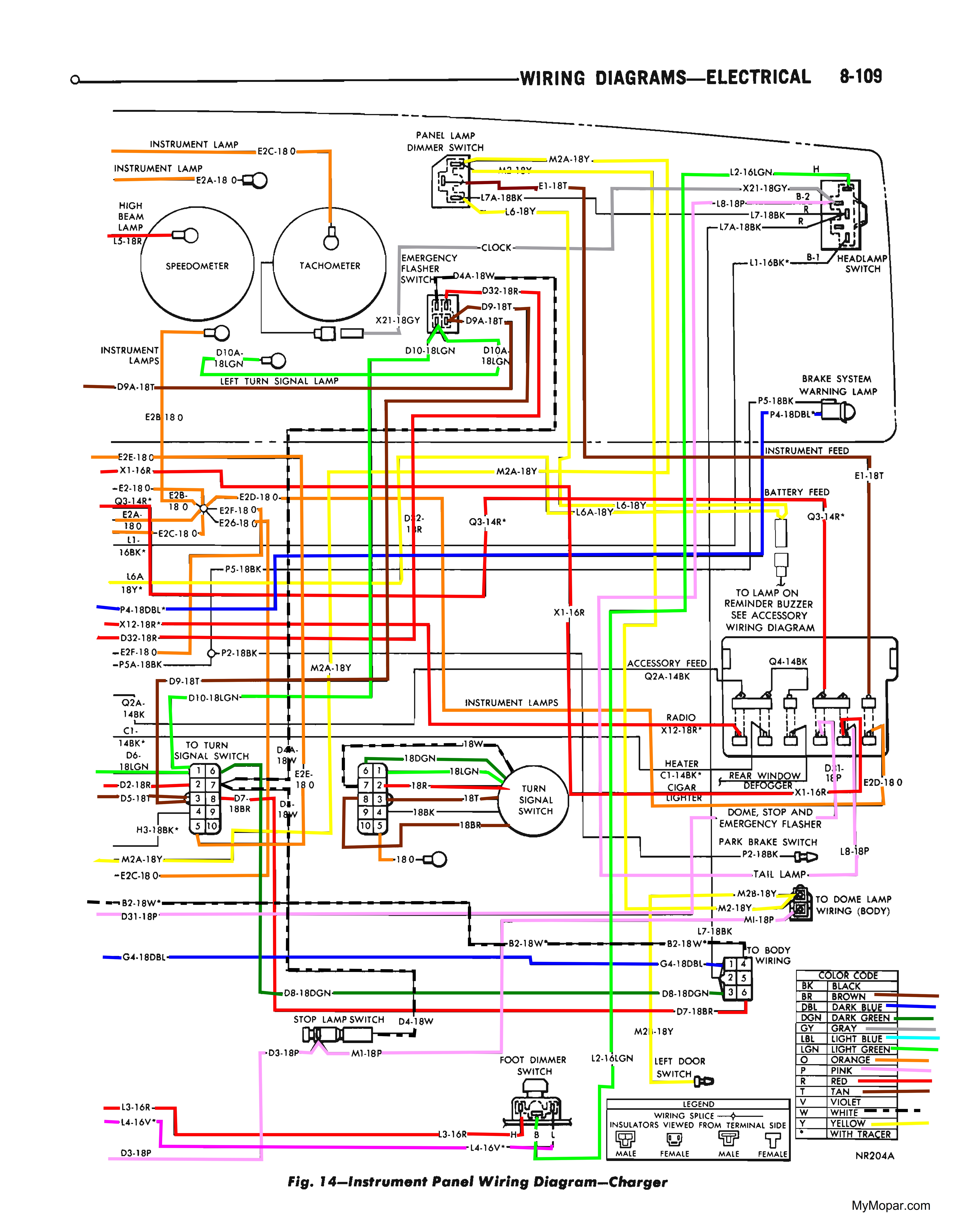

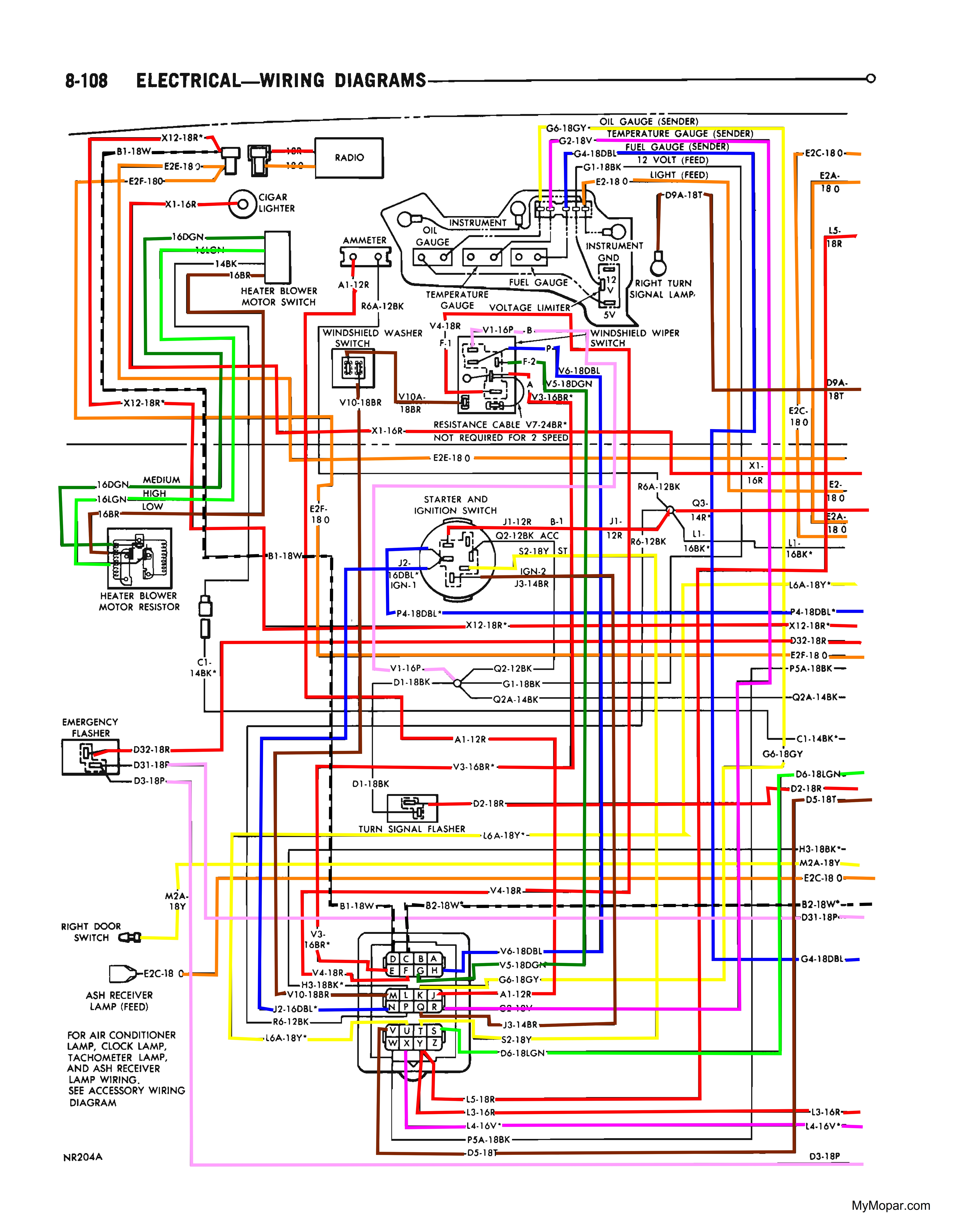

ah si, me suis amusé à retravailler la page pdf du wiring diagram du service manual : coloré les fils, c'est + facile à repérer :):)
enfin, demain, je me fais le pro chez qui je suis passé pour faire ma CG ... 1 mois et demi et toujours rien :evil: :evil: :evil:

pour le fun, le shéma en couleur :
Dodge Charger 69 General Lee (440 ci 1978)

Le coup du kinder fallait y penser. Le waring diagramme super en couleurs.
