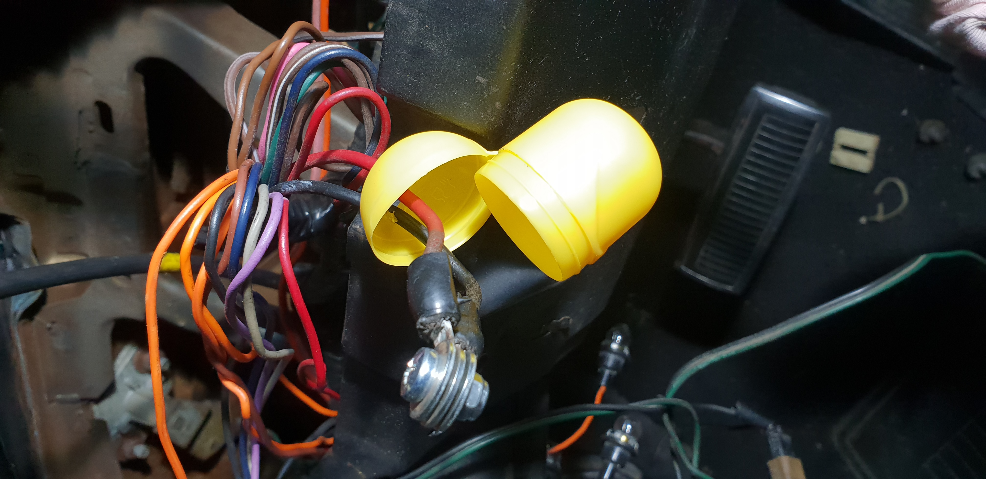

2/ ampèremètre :
j'ai décidé (en lisant les histoires de cramage), de le court circuiter.
mon idée :
relier directement les 2 cosses entre elles. Elles l'étaient déjà, sur une cosse unique de l'ampèremètre, mais ladite cosse semblait avoir chauffé (oxydation). donc je les ai boulonnées directement l'une sur l'autre.
gaine thermo par dessus, et ....pour le moment, pour être sûr de bien isoler de tout, trouvé temporairement cette solution ... on tentera de trouver mieux pour le futur.

2/ ampèremètre :
mon idée :
