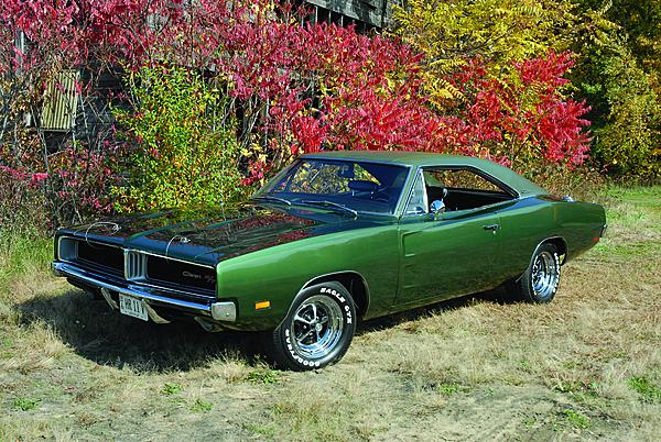

Elle devait être plutôt classe, ici une '69:
Green Charger-3qtr.jpg (96.95 Kio) Consulté 4981 fois
