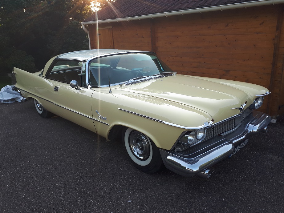

Rien de particulier à dire;
Juste 2 petites photos de mes Mopar prises en août, histoire de faire vivre un peu le forum

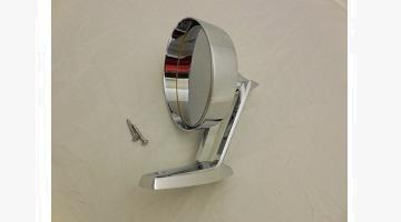

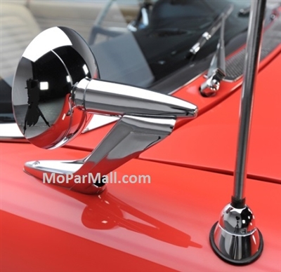

Sur internet je trouve plusieurs modèles à priori conformes pour les Imperial '58
Le short base. Il ressemble aux miens mais ce n'est pas exactement le même
Le long base avec 2 montants
- 6665-BRT83-1.jpg (11.29 Kio) Consulté 3683 fois
Et encore je trouve différentes versions; soit disant conformes pour les Imperial '58
- 832-031-2T.jpg (96.61 Kio) Consulté 3683 fois
Et ce modèle toujours avec 2 montants mais avec une coque du miroir différente
- CHCMRR0021.jpg (64.39 Kio) Consulté 3683 fois
Est-ce que le client pouvait choisir entre ces différents modèles?
Est-ce que les rétros n'étaient pas les mêmes suivant le niveau de finition (custom, crown, ...)?
Je pense conserver ceux que j'ai sur la voiture car il y a de fortes chances que ce soient les bons mais j'aimerais avoir confirmation du truc.

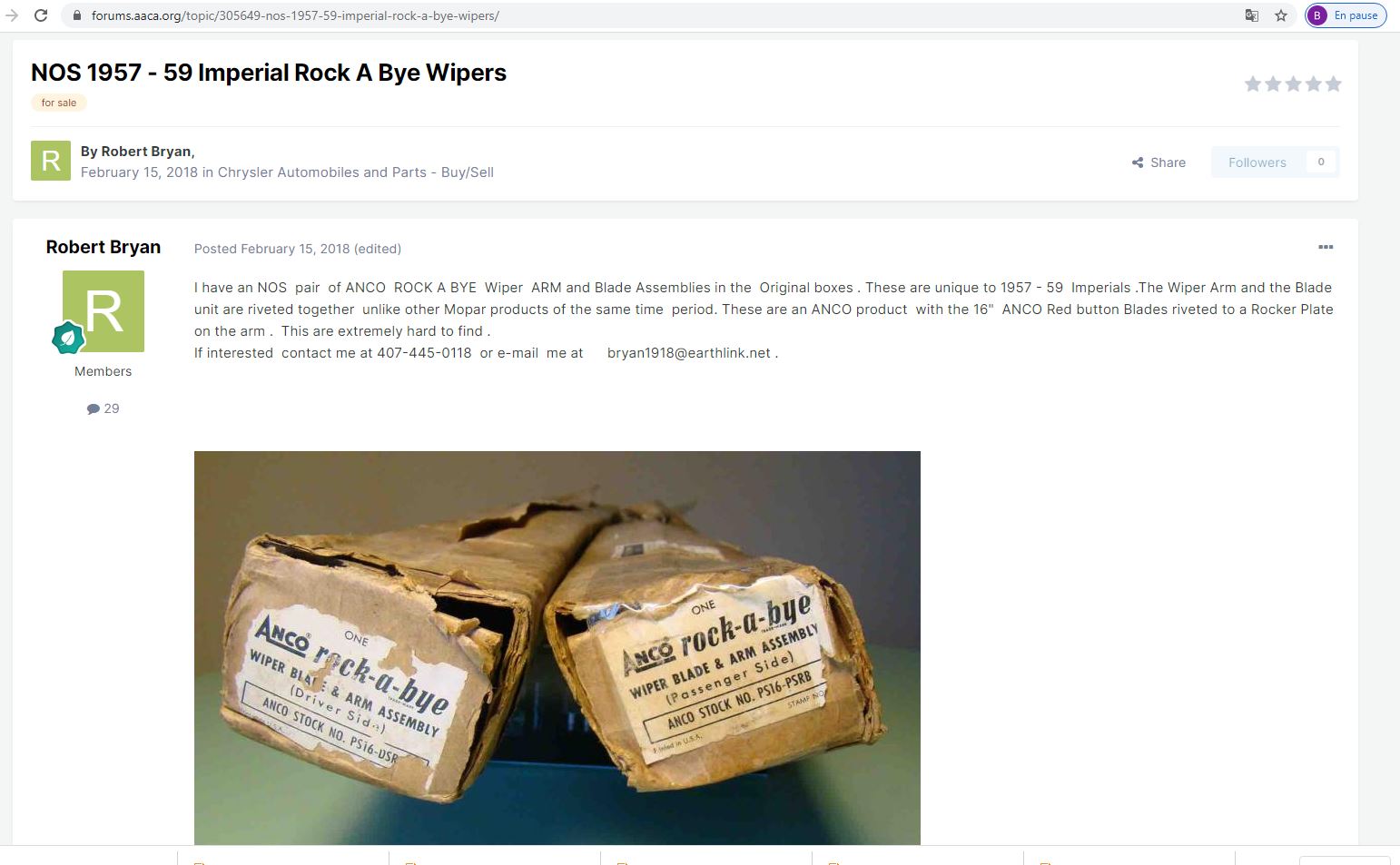

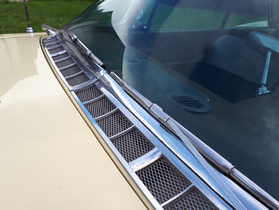

Autre question: les essuie-glaces.
J'ai la chance (ou pas?) d'avoir des essuie-glaces d'origine sur la voiture (des ANCO "ROCK A BYE").
Ils n'étaient montés que sur les Imperial de ces années, les autres marques de la ChrysCorp utilisaient des modèles différents.
Particularité du Rock A Bye: les balais et les bras d'essuie-glaces sont en une seule pièce. Impossible à démonter.
Autre particularité du Rock A Bye: il n'existe pas en repro et il est presque impossible à trouver en NOS.
Vous avez une technique pour changer uniquement la lame en caoutchouc sans esquinter le reste?
Hors de question pour moi de monter des essuie-glaces différents!
Re: Imperial 2 door Southampton '58
Publié : 06 oct. 2021, 09:25
par Scat Pack
Es tu vraiment certain que les balais ne peuvent pas s'enlever des bras?
J'ai également des Anco sur ma Demon et ça se démonte.
Normalement, il suffit d'appuyer sur le petit téton en bout de bras et le balai coulisse pour sortir (sur les miens, plus modernes, ce n'est plus un téton, c'est une languette)
Par contre, si effectivement, c'est indémontable, je ne vois qu'une solution : retirer les bras complets de l'auto.
Ensuite, remplacer les raclettes de manière classique en les faisant glisser de leurs griffes.
Pour retirer les bras, il serait alors peut être utile de te procurer un outil prévu pour.
PS : petite anecdote, il m'a été impossible de trouver des raclettes adaptées aux USA. J'en ai donc commandé une paire sur Ali express à la bonne taille (16 pouces) et ça fonctionne parfaitement.
Même si ma Demon ne sort jamais sous la pluie, j'ai testé ces balais lors d'un lavage et ils essuient très bien.
Ils dureront peut être pas bien longtemps, mais vu le prix modique (2€ port compris), c'est une solution bis économique.

Le bon rétroviseur de base est celui-là, pour 1957 et 1958 :
- Rétro.jpg (11.29 Kio) Consulté 3672 fois
Base pointue à l'avant, 2 montants, et coque du rétro dans sa plus simple expression (miroir affleurant).

NY66htpsdn a écrit : et coque du rétro dans sa plus simple expression (miroir affleurant).
Exact. Et donc non démontable et non rechromable ! La vitre est sertie et pour la sortir on massacre le tour du rétro !
La version avec "montant" simple est celui des Plymouth et Dodge "de base". Le "twin strut" est le rétro des Chrysler et Imperial. C'est le même à G et à D.
En 59 apparait le "triple struts" avec un montant central qui cache le câble de réglage à distance du rétro (côté conducteur). Il existe aussi en version passager, ultra rare (et cher !), là y'a pas de câble
http://www.2040-parts.com/plymouth-dodg ... -i1815394/. Sur ces modèles la vitre est séparée de l'entourage, logique, et donc on peut les rechromer sans crainte ! Il a existé 2 versions, les 59-60 et les 61-62, il y a de petites différences au niveau des visières, plus prononcées sur les derniers.

A vrai dire je suis à Mayotte en ce moment et je travaille sur la base d'un paquet de photos que j'avais fait lorsque j'étais en métropole.
J'ai lu sur internet que la balai était scellé mais impossible à vérifier

Je vois.
Donc, à ton retour en métropole, il te faudra vérifier si effectivement le petit téton en bout de bras est purement décoratif, ou pas.
Il y a autre chose : le balai par lui-même est en trois parties.
Sur mes Anco, les deux petits balais (qui tiennent la raclette) se démontent de celui qui est central (qui lui, est attaché au bras d'essuie-glace)
C'est d'ailleurs plus aisé de tout démonter pour remplacer la raclette.
A voir si ça marche aussi comme ça sur tes Rock A bye.

Merci pour l'info
; je pense en avoir trouvé 2 en état correct.
