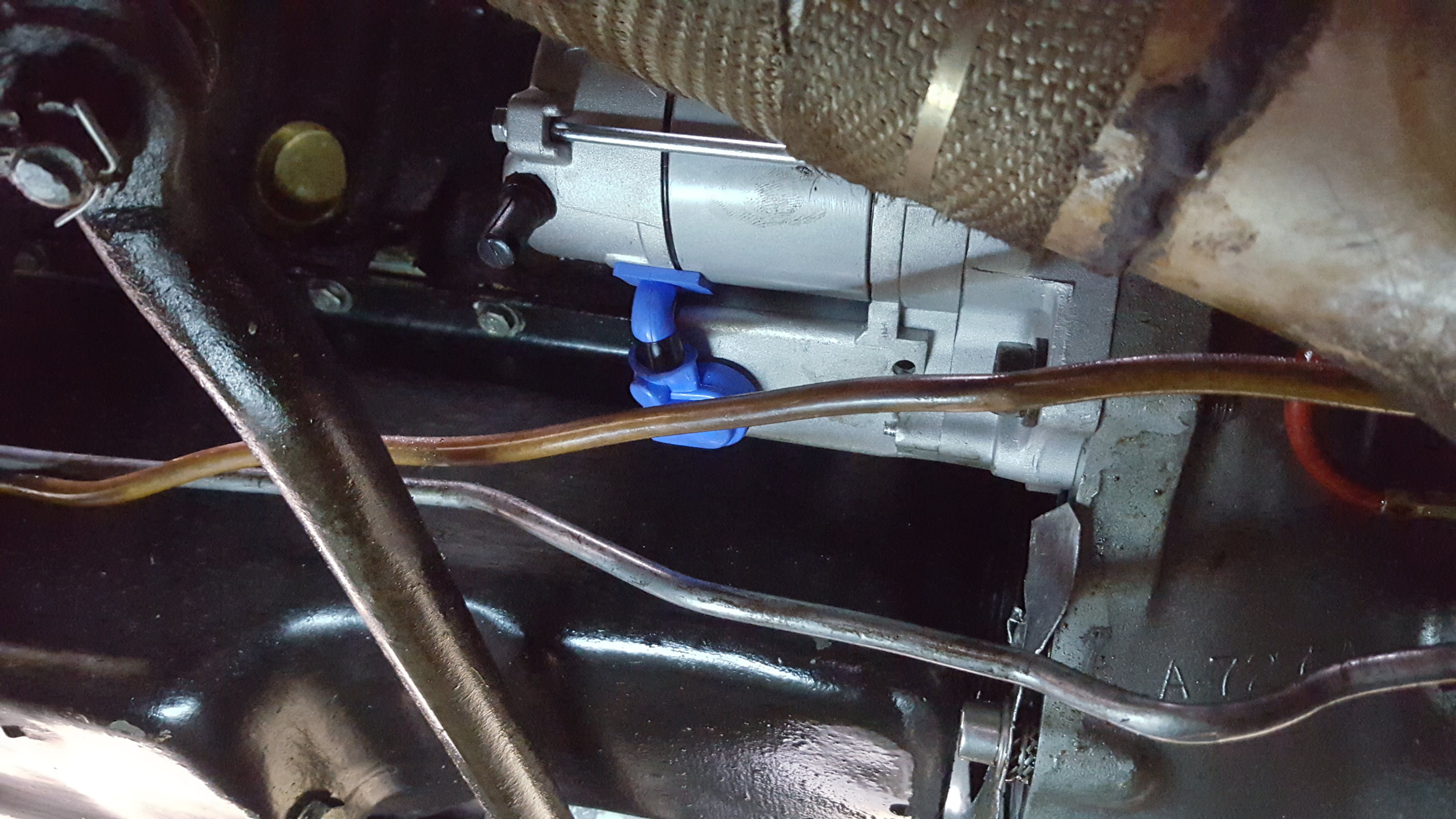

Et hop, mini demarreur en place ! Ca s'adapte tout seul, j'ai pas mis plus de 30min, ca pèse rien.. Que du bonheur !
Au premier coup de clef, le jour et la nuit !!
L'ancien était certes complètement rincé mais la, même avec une batterie naze (12.8v de tension une fois rechargée a bloc...) le moteur démarre au quart ! Faut dire qu'il tourne a un sacré régime le demarreur ! Bref, c'est top !
5 ans que j'ai cette bagnole et j'en ai toujours un peu chier a la démarrer, pensant que mes réglages allumage/carburation étaient pas au poil.. En fait ca venait tout simplement d'un demarreur vraiment fatigué.. !

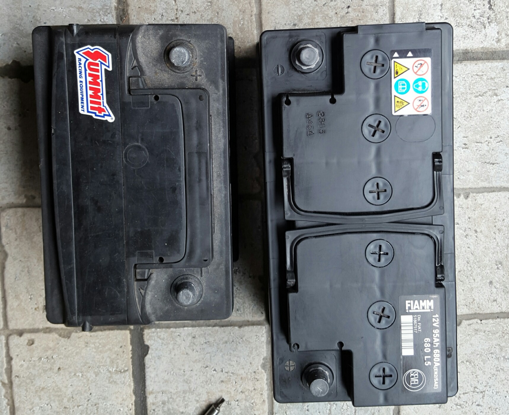

Allez, passons maintenant au replacement de la batterie.
Voici le petit kit que j'ai acheté :

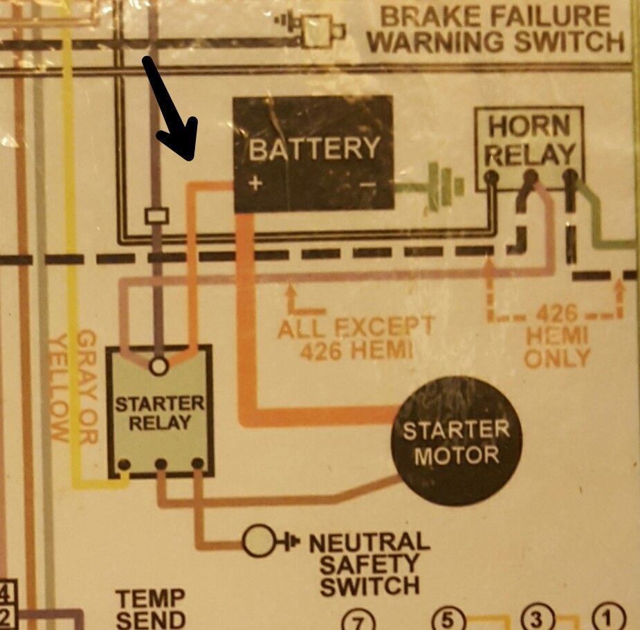

J'attaque ca s'taprem mais un truc me chiffonne... Selon le schéma électrique (mon montage actuel) il y a 2 cables qui partent de la batterie :
- un au demarreur
- un au relais de demarreur
Ce qui correspond a ca :
Dans le kit fourni il n'y a qu'un gros câble, qui doit donc partir du coffre (nouvel emplacement de batterie) pour aller au demarreur.
Je me demande donc si je peux reprendre le + au demarreur pour aller au relais ? Ca devrait revenir au même..
- un au demarreur

je dirais que oui

Bonjour,
Je dirais: pas forcément, surtout que tu vas avoir une bonne longueur de cable entre ta batterie et ton démarreur.
Quand tu vas démarrer, le courant tiré par le démarreur va entrainer une chute de tension dans le cable, proportionnelle au courant et à la longueur. Si jamais, sur le démarreur, la tension chute en dessous de la tension nécessaire à ton relais, celui ci va se désactiver.
Par sécurité et par respect au schéma, je tirerai les deux cables.
A+
A+

Après pas mal de recherches apparement ils reprennent tous le + sur le demarreur, je vais essayer ca cet aprem on va bien voir

Je pense que sur la longueur du cable et sa résistance la différence de potentiel est négligeable d'un bout a l'autre du câble de démarreur.
La chute de tension aura lieu sur la batterie de toute manière au démarrage,
Donc le relais ça devrait pas lui changer la vie.

monte un cable de + grosse section j 'ai ça sur mon minitruck et c'est cool

C'est bon, batterie changée, on passe sur du sérieux.
Tout est installé dans le coffre, finition cette semaine
- batterie neuve
- Démarreur neuf
- Installation de la batterie dans le coffre et cablâge neuf !
Côté démarrage c'est prêt a recevoir le 440
- batterie neuve
- Démarreur neuf
