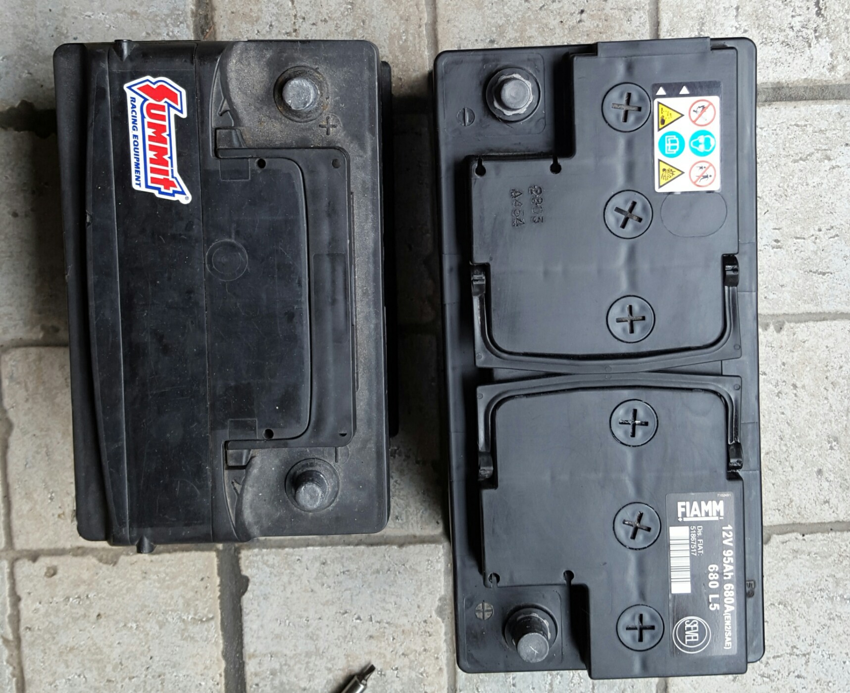

Allez, passons maintenant au replacement de la batterie.
Voici le petit kit que j'ai acheté :
J'attaque ca s'taprem mais un truc me chiffonne... Selon le schéma électrique (mon montage actuel) il y a 2 cables qui partent de la batterie :
- un au demarreur
- un au relais de demarreur
Ce qui correspond a ca :
Dans le kit fourni il n'y a qu'un gros câble, qui doit donc partir du coffre (nouvel emplacement de batterie) pour aller au demarreur.
Je me demande donc si je peux reprendre le + au demarreur pour aller au relais ? Ca devrait revenir au même..
Dernière modification par Filex le 03 févr. 2016, 09:59, modifié 1 fois.

C'est bon, batterie changée, on passe sur du sérieux.
Tout est installé dans le coffre, finition cette semaine :)
- batterie neuve
- Démarreur neuf
- Installation de la batterie dans le coffre et cablâge neuf !
Côté démarrage c'est prêt a recevoir le 440 8)

Houla! t sur que tu n'as pas visé trop gros?
