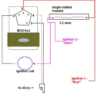

[edit] J'ai trouvé ça pour un D250, je suppose que le 350 a le même ... On voit que le - bobine passe par l'ECU donc s'il a "un coup de chaud" en effet ça ne marche pas. Ce serait intéressant de le changer.
J'essaierai aussi de débrancher le fil qui va au relais de démarreur , le fil "start". S'il se met en court jus à la masse (dans le relais ?) quand tu démarres tu n'as plus de tension.

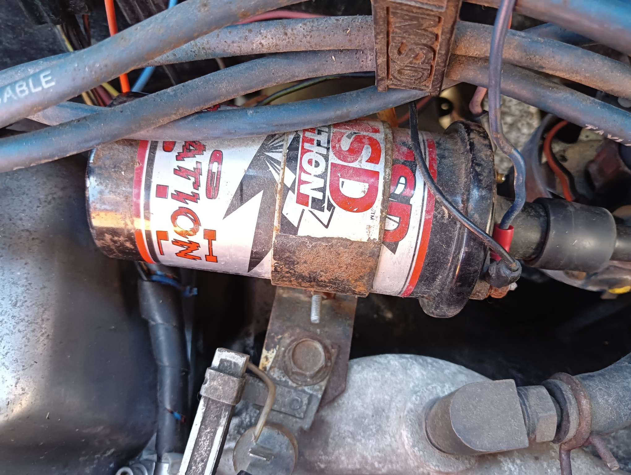

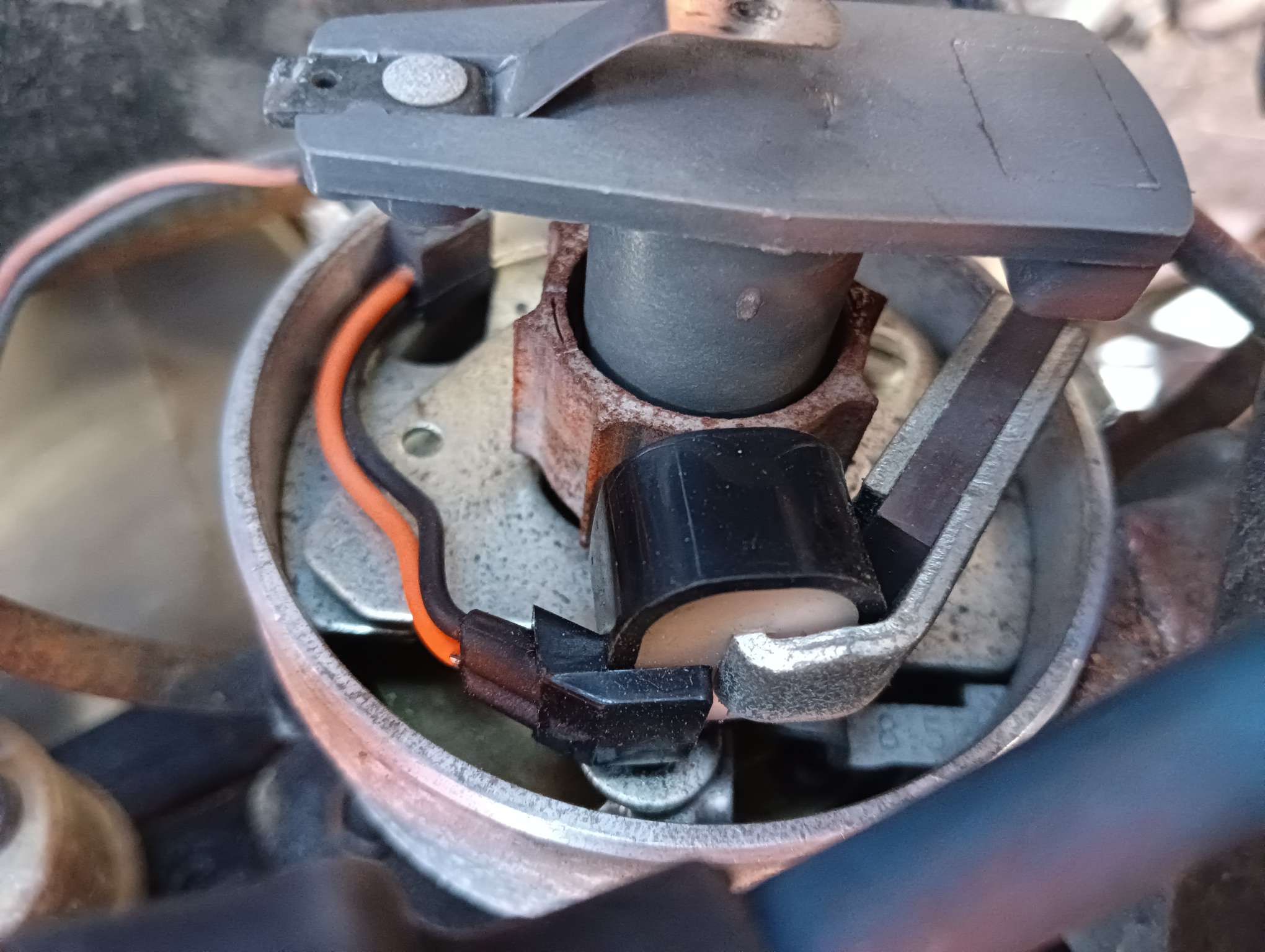

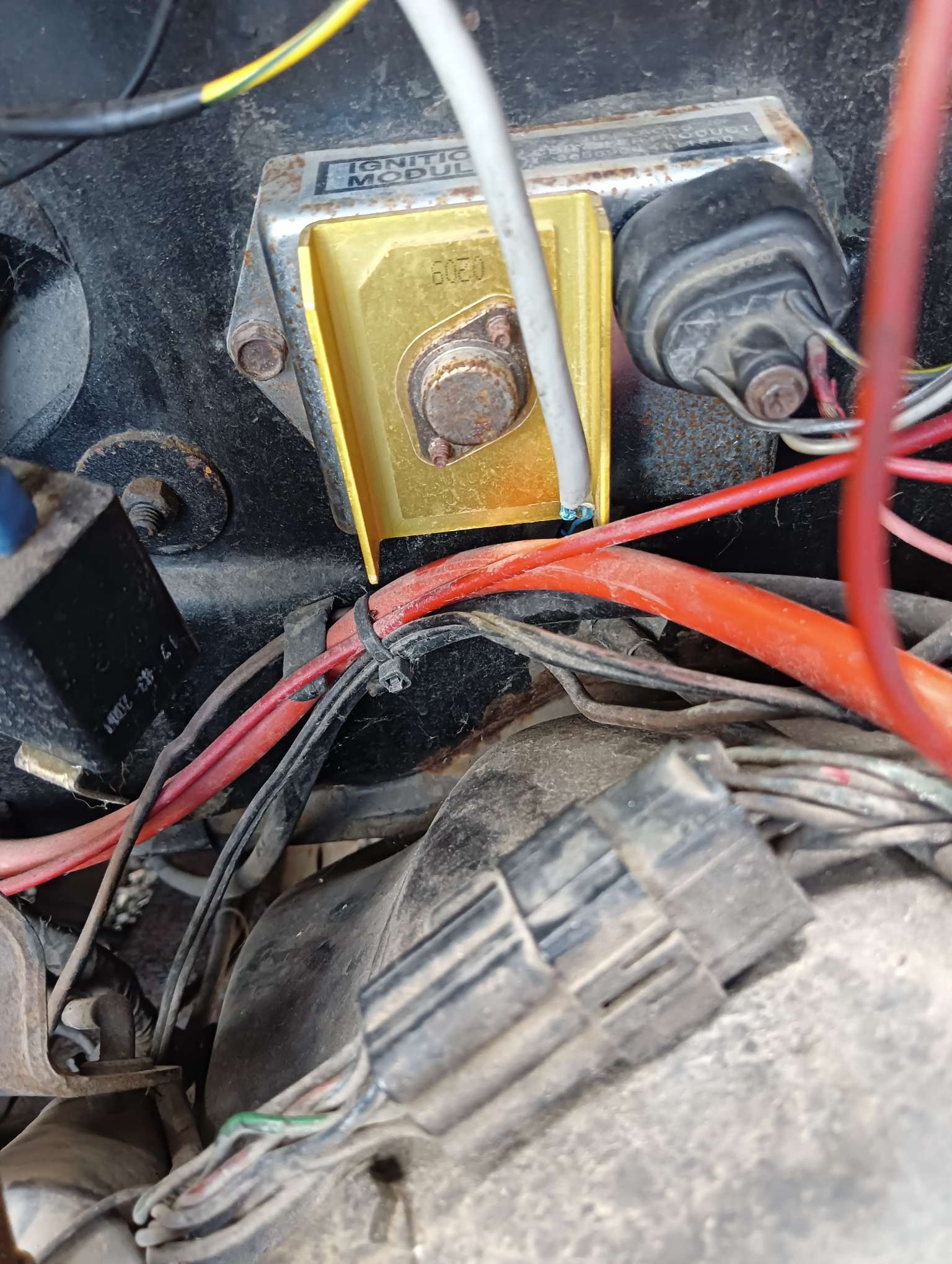

Voici quelques photos du système d'allumage

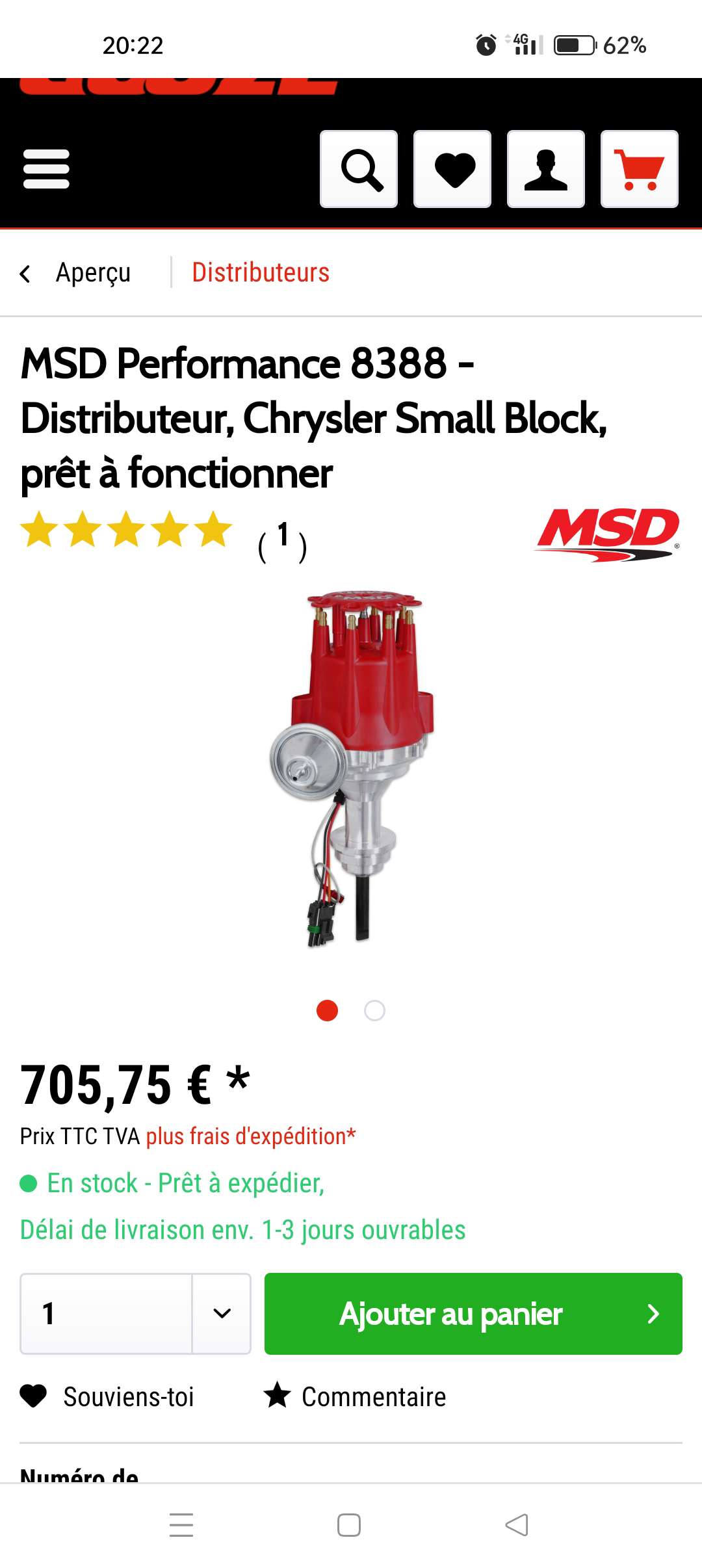

Sinon, ce modèle de distributeur permet il de se passer de l'ECU ?.
car si c'est le cas, ça peut valoir le coup de tout refaire.
Messages : 1396
Re: Problème de démarrage sous le soleil
Oui, j’ai installé un allumage électronique et plus de résistance ballaste. :wink:
C’est le top. :dance:
