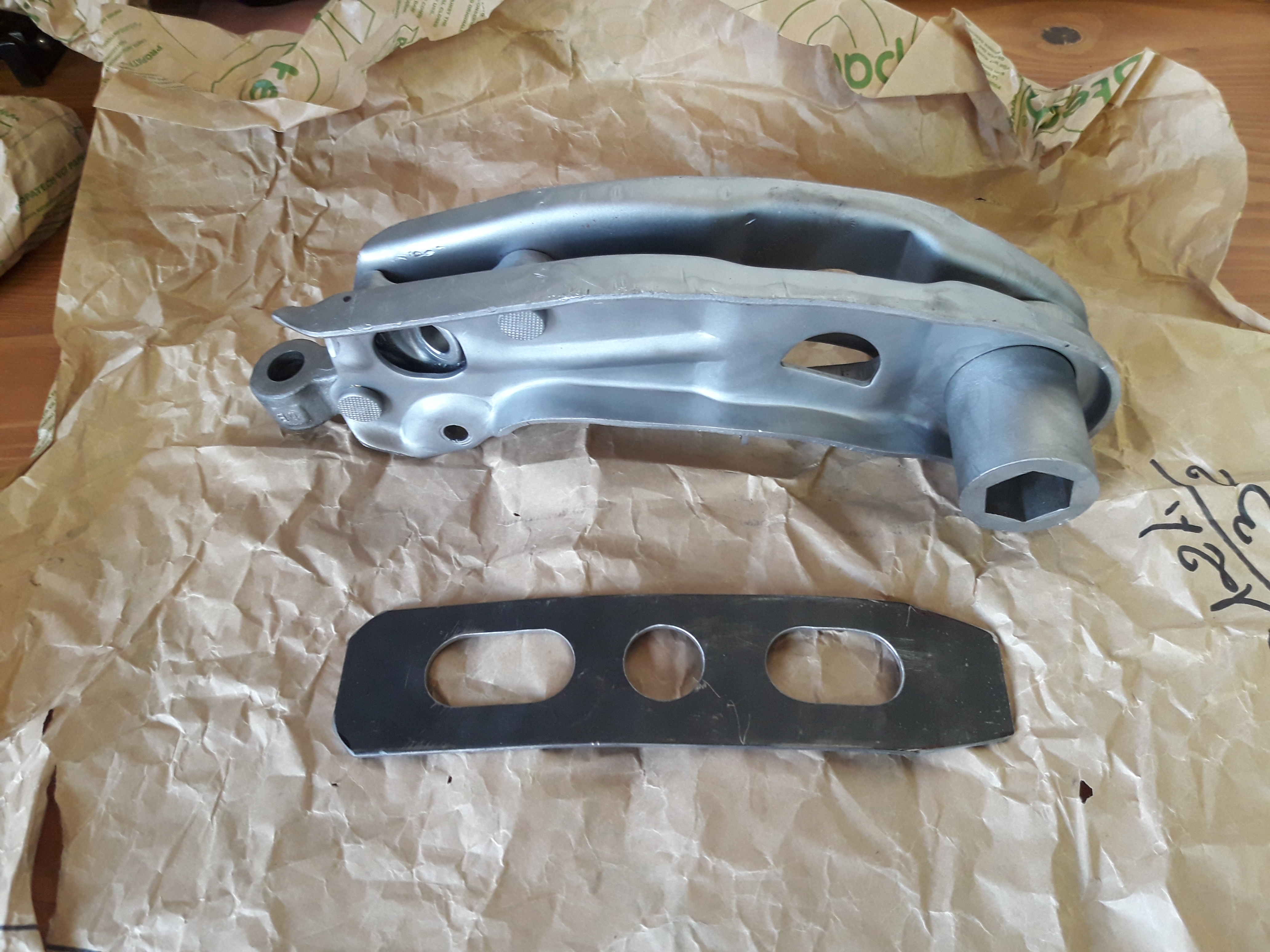

D'ailleurs si quelqu'un a en rab les pattes à souder sur les bras inferieurs pour la fixation des barres stab, ça m'intéresse, sinon j'en ferai découper. (Si quelqu'un peut les mesurer ça serait tout aussi génial !)

C'est un Clifford pour A-Body que j'ai acheté 150$ d'occasion il y a quelques années sans savoir si ça passerait avec mon palonnier d'embrayage, coup de bol ! (Bizarrement personne ne fabrique rien de spécifique pour les slant six dans les E-bodyolga a écrit : 14 avr. 2026, 18:30 Il a l'air sympa ton collecteur d'échappement !
c'est cela que tu cherches ?
C'est ces pattes là dont je parlais, mais effectivement la tôle de renfort m'intéresse aussi ! Je ne sais pas si tu les vendrais?
Sinon juste un scan de la tôle dans la photocopieuse du boulot serait parfait, avec mesure longueur/largeur pour vérifier qu'il n'y a pas de mise à l'échelle.
Dans ce cas j'en ferai découper localement et je les proposerai pas cher pour les copains en B et E body !!! (Si quelqu'un est intéressé par la version A-Body j'en ferai aussi)

Comme tu veux ,je peux t'en faire , tu me dis combien tu en veux ...ce te coûtera , quand même, quelques sous . Sinon, si tu peux faire découper, je te donne les plans.vettefab a écrit : 15 avr. 2026, 05:05C'est ces pattes là dont je parlais, mais effectivement la tôle de renfort m'intéresse aussi ! Je ne sais pas si tu les vendrais?olga a écrit : 14 avr. 2026, 18:30 Il a l'air sympa ton collecteur d'échappement !
