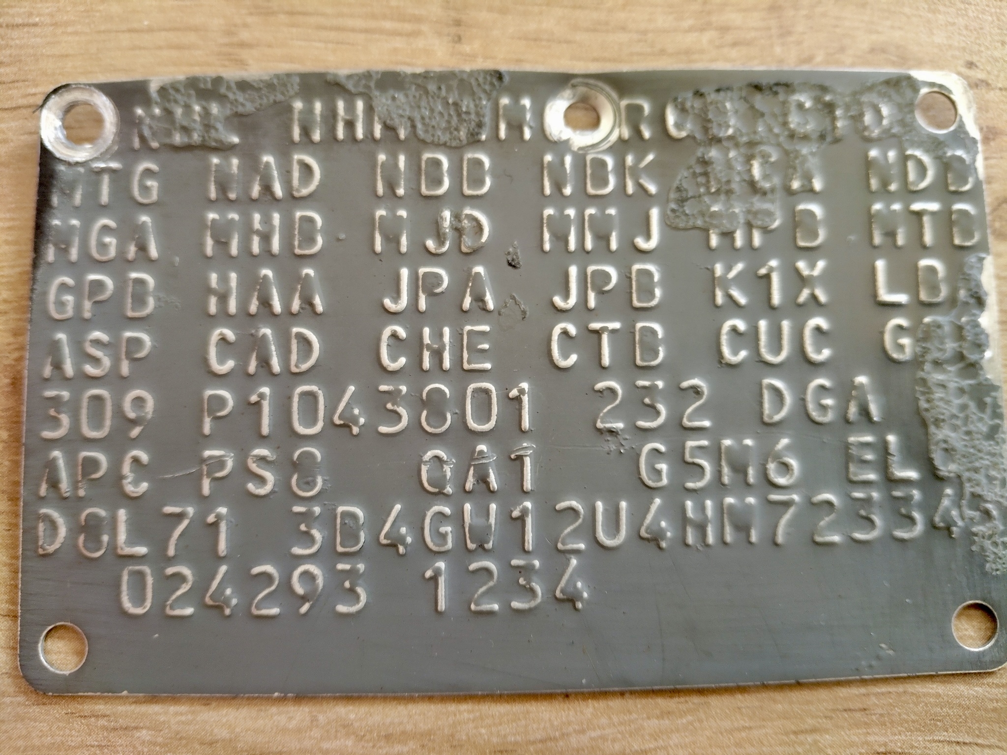

Grazie mille signore BernardBernard a écrit : 17 nov. 2025, 15:28 NHL - Double Roller Timing Chain
NHM - Speed Control
CT?
MTG - UPR & Lwer T/Gate MLDG
NAD - Catalytic converter
NBB
NBK - With EVAP Control System
NCA - Air Pump
NDB - Delete Catalytic Converter
MGA - Ram's head hood ornament
MHB - Windshield Mldg - Bright
MJD - Body upr Side & Rear Mldg
MMJ - Drip Through mldg - TYPE I
MPB - Bright T/Gate Applique Panel
MTB - Backlight Mldg - Bright
GPB - Pwr Fldg Htd Drvr Memory Mirrors
HAA - Air Conditioning - Front
JPA - Power Windows
JPB - Power Door Locks
K1X - Stripe/Badg/Molding/Color
LB?
ASP - Royal SE/LE Decor Package
CAD - Bucket Seat Hi Bk
CHE - Headliner Full Deluxe
CTB - Cargo Compt Lwr Trim Panels
CUC - Console
G??
309
P1043801
232
DGA - Std Duty Auto Trans
APC - Two Tone Paint Package II
PS8 - Charcoal Metallic
QA1
G5M6
EL?
D8L71 - sport utility
3B4GW12U4HM72334?
Dodge
Ramcharger
Mexique - Toluca
Lago Alberto Assembly
5,2 L 4 BBL
024293
1234
A compléter, modifier ou corriger….![]()
J'ai essayé d'identifier les caractères manquants en regardant la plaque par derrière
Donc après NHM, ce doit être NMC RCB CTD
4ème ligne : LBA à la fin
5ème ligne : GBB à la fin
6ème ligne : après DGA, il y a un espace puis un B; et que peut signifier 309, P1043801... ?
7ème ligne : ELC à la fin
8ème ligne : 3 à la fin
Re: Dodge addict - wanted Rampage
splendvol a écrit : 24 nov. 2025, 22:17 Grazie mille signore Bernard![]()
J'ai essayé d'identifier les caractères manquants en regardant la plaque par derrière![]()
Rectif …
NHM - Speed Control
NMC - Heavy Duty Engine Cooling
RCB - Stereo-Two Speaker System
CTD - Codes Continued on 2nd Fender Tag
NBB - Korean (Cal Obd) Emission Vehicle
NCA - Air Pump
JPA - Power Windows
LBA - Map/Courtesy Lamp
CUC - Console
GBB - Tinted Windshield Glass
309 - Basf Corporation
P1043801 - Vehicle Order Number
PS: A code that even Chrysler doesn't know what it means, totally random and unrelated to the car itself.
232 - Customer Preferred Package 232
B - International
PS8 - Primary paint
- Charcoal Metallic
QA1 - Secondary Paint
- Silver crystal Metallic
G5M6 - Trim code
- Two Tone Cloth Seats W/Logo
- Seats - 2 Passenger Vinyl Bucket
ELC - Eng-5.2L 8 Cyl-4 BBL Gas
3B4GW12U4HM (723343 - Sequential Serial Number)
Dodge
Ramcharger
Mexique - Toluca
5,2 L 4 BBL
Class 1D - 5,001 - 6,000 lb
(2,268 - 2,722 kg)
024293 - B/W Sequence
1234 - Tailgate mldg
A vérifier et à confirmer avec le shop manual…

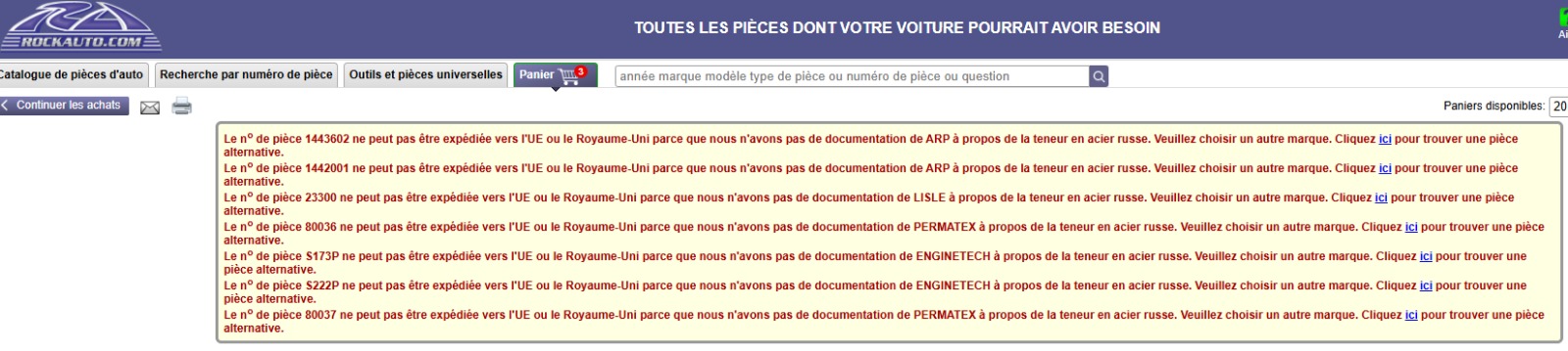

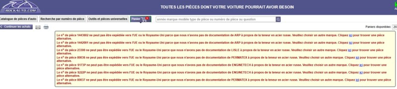

Petite mauvaise surprise ce soir pour passer une commande chez Rockauto, vous en pensez quoi ? Et quelle seraient les autres solutions ?
- vettefab
- Mopar fan confirmé
- Messages : 399
- Inscription : 29 mai 2016, 11:00
- Localisation : Dunkerque
Notre pantin à lunette qui nous sert de président du 49.3 commence à nous pomper sévère...
Solution, bah faut attendre que les fournisseurs américains fassent la paperasse nécessaire (mais si le marché européen ne leur rapporte rien, faut pas compter dessus) soit attendre que des industriels européens fassent du lobbying pour que l'UE fasse moins chier.
Sinon par un transitaire peut être, mais bon, ça va coûter des soux et du temps en plus...
