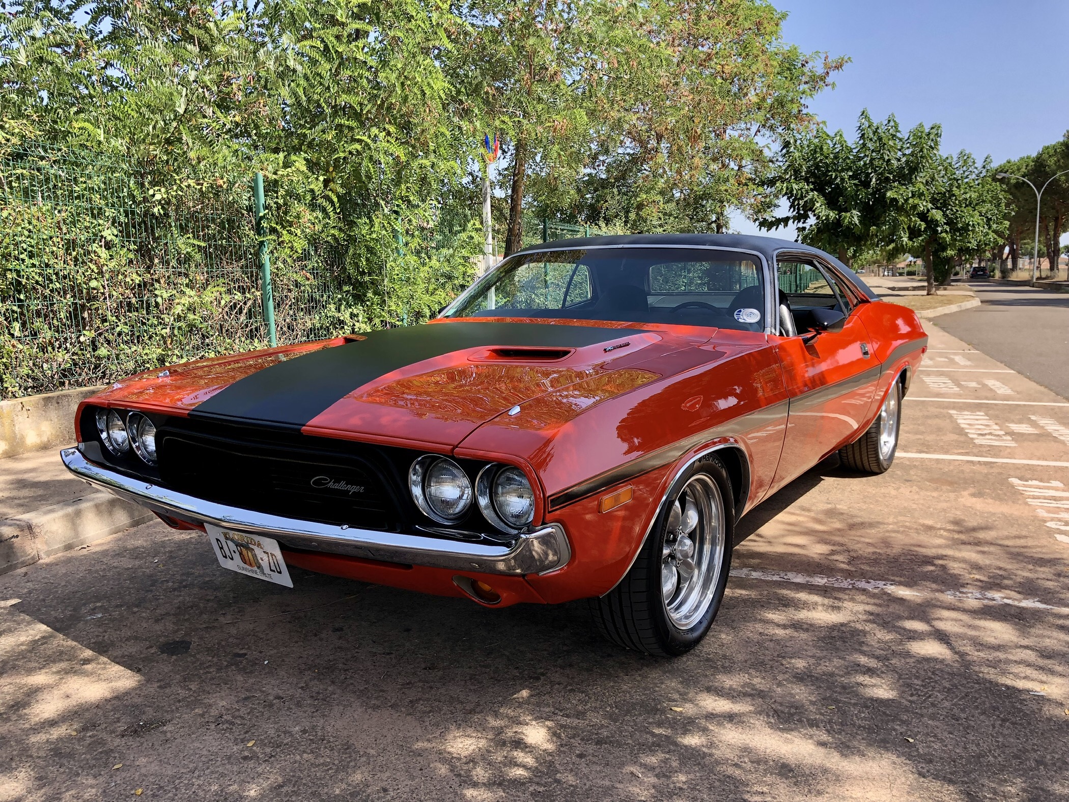

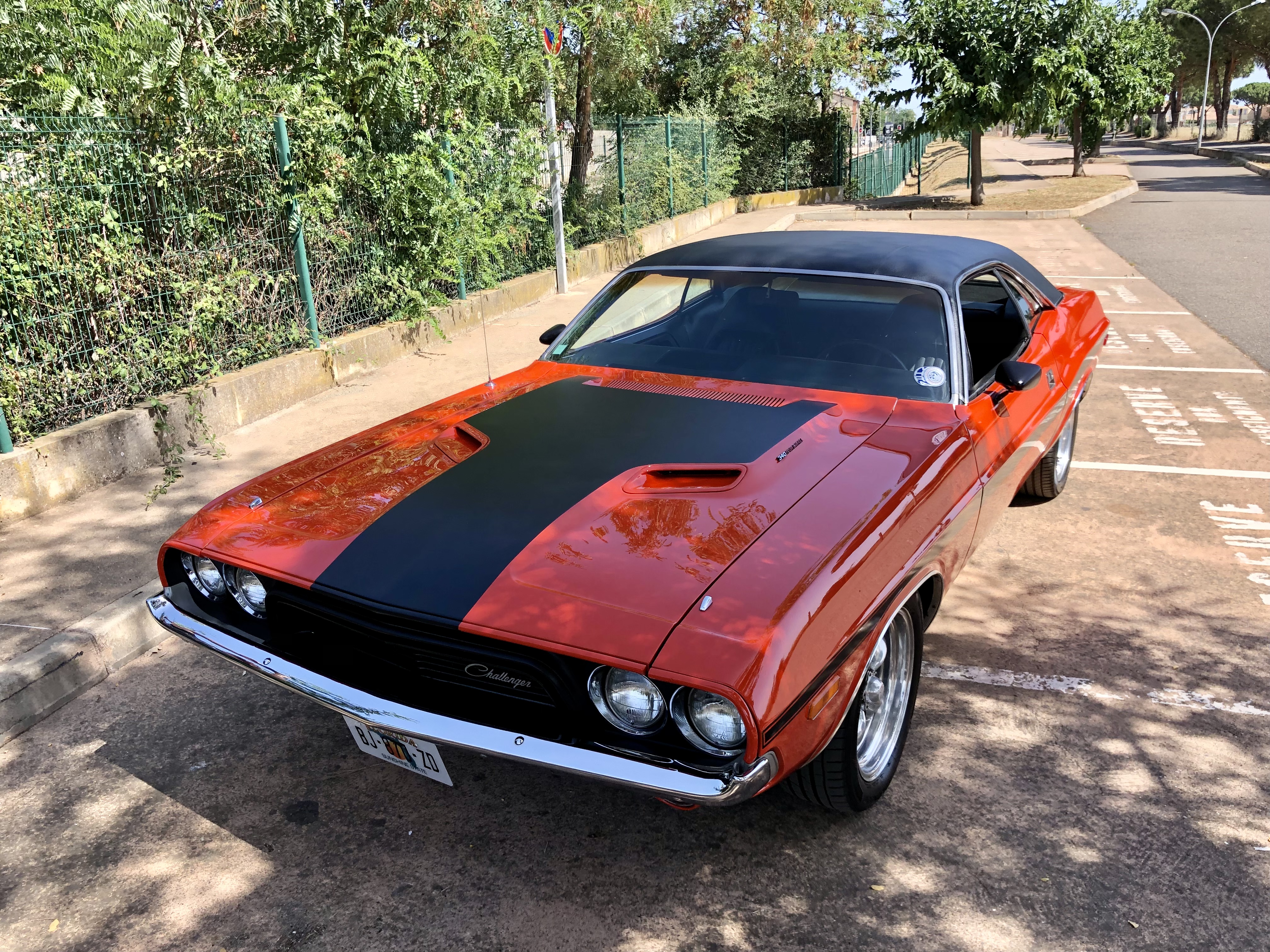

Petite sortie avec la bestiole ce matin !!!! :happy-partydance:
Sous 35 degrés !!!! :eusa-whistle: :happy-bouncyredfire: :auto-driving:
