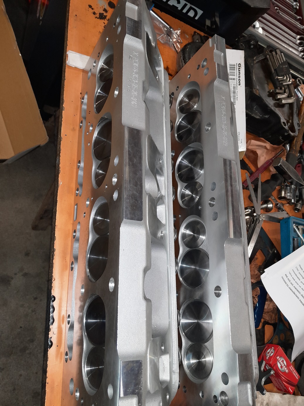

Le week-end dernier, j'ai décidé de déculasser mon fourgon pour un remplacement des joints de culasses et de queues de soupapes.
Je ne m'attendais pas trop à ça:
- 2 sièges et guides de soupapes complètement bouffés ! (1 par culasse)
Hier matin, je me rend chez mon rectifieur préféré et il m'annonce que c'est mort!
Plus assez de matière pour remettre un guide et un siège sur une des deux culasses.
Les symptômes de base étaient:
- légère chauffe sur grands trajets 4 voies,
- Léger bruit sur 1 ou 2 culbuteurs,
- Conso d'huile excessive.
Du coup, j'ai commandé 2 culasses neuves :?
J'en ai profité pour remplacer le pare-brise.
Les culasses doivent arriver cette fin de semaine...

MessagePosté: Ven Nov 05, 2021 12:45 pm
bon ben comme çà tu n'y reviendras plus :shhh:
MessagePosté: Ven Nov 05, 2021 2:05 pm
j'espère bien !
sauf que y a un autre petit chantier de prévu bientôt dessus...
changer ma 727 pour une 500+overdrive.
va finir pas être pas mal mon fourgon 8-)

MessagePosté: Mar Nov 09, 2021 10:02 am
du beau matos :clap:

Joli ! Elles sont de quelle provenance tes culasses ?
MessagePosté: Mar Nov 09, 2021 7:09 pm
j'ai pris ça chez summit, c'est ce que j'ai trouvé de mieux à un prix "raisonnable"
