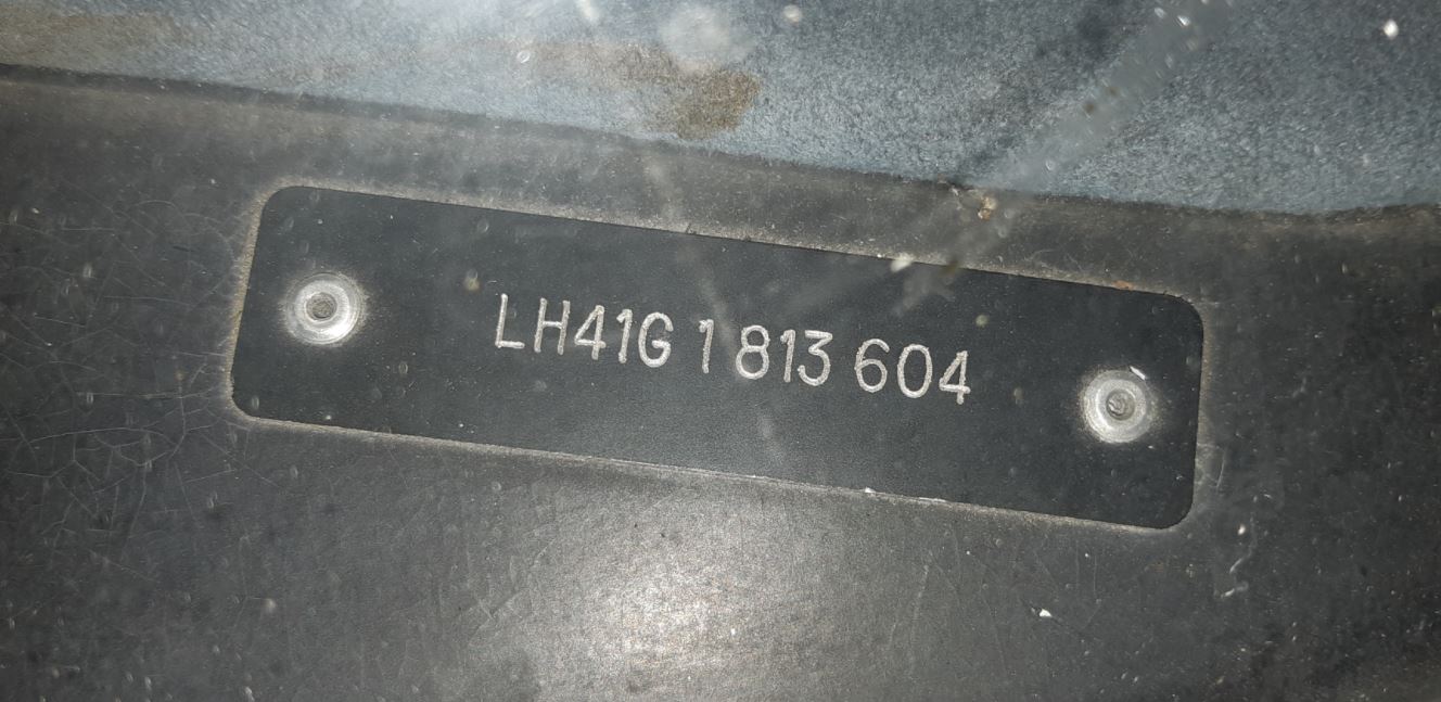

Salut à tous,
J'ai besoin de trouver quelqu'un qui a une Dodge Dart 4 portes de 71 comme la mienne et qui pourrait me photographier sa plaque constructeur car elle est manquante sur la mienne et à cause de cela mon carrosserier ne peut pas commander un nouveau pare-brise.
La seule plaque dont je dispose se trouve à la base du pare-brise:
https://ibb.co/XzsD1cT
Merci de votre aide.

Re: HELP - Plaque constructeur - Dart 4 portes
Même ta VIN Tag est bizarre!
Tu devrais avoir 13 caractères et non 12. Il manque l'assembly plant.
Le L désigne bien une DART
Le H une finition supérieure
41 une 4 portes Sedan
Le G un V8 318
Le 1 un modèle 1971
Ensuite il manque la lettre désignant l'usine
Et enfin les 6 chiffres du numéro de série.

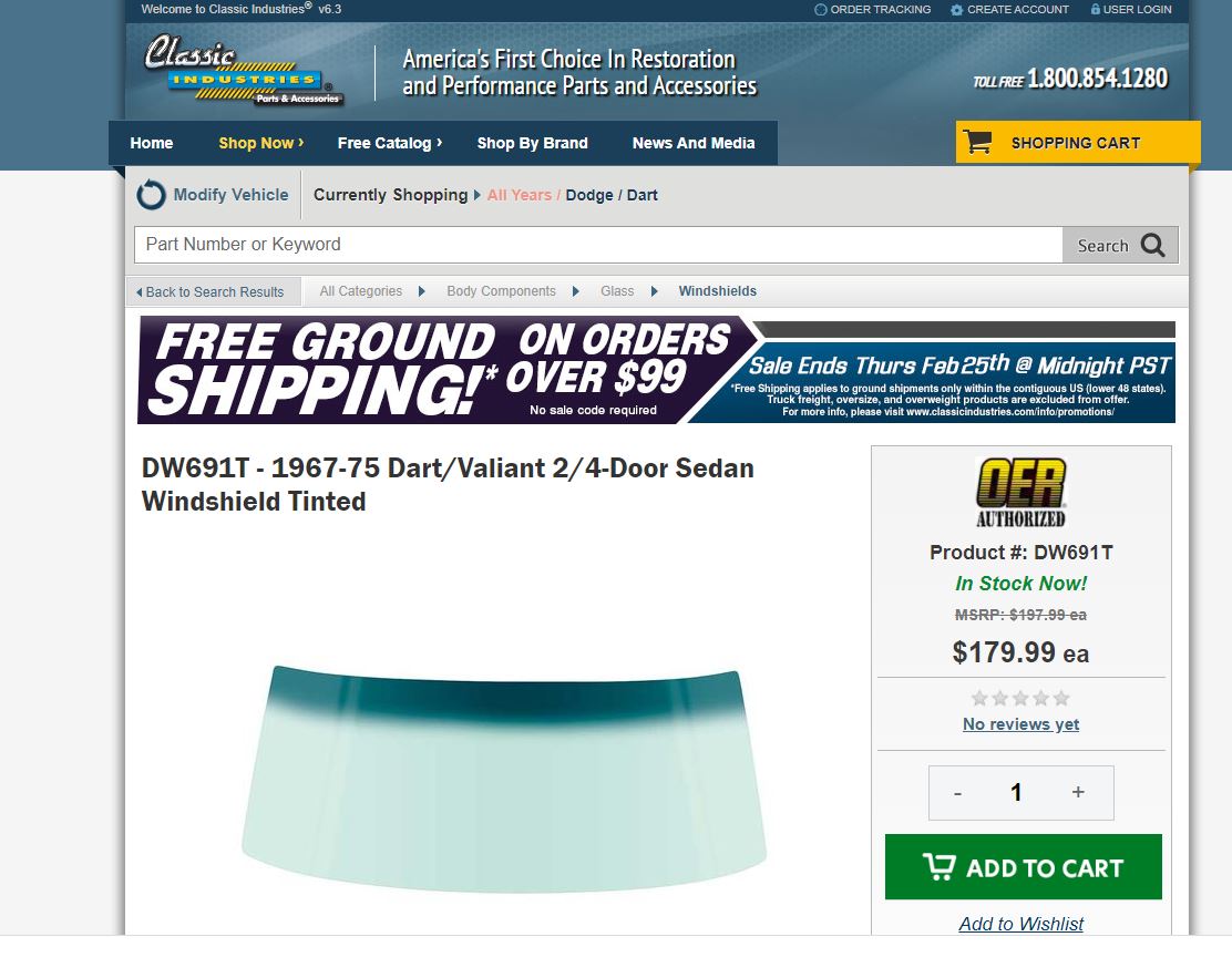

Pour une four doors sedan (41 sur ton VIN) comme la tienne, je pense qu'il te faut celui là (vérifie bien quand même parce que j'ai fait cette recherche en 3 minutes).
Reste plus qu'a l'importer sans le casser...
Et ne pas oublier les joints, joncs chromés, agrafes éventuelles, etc...

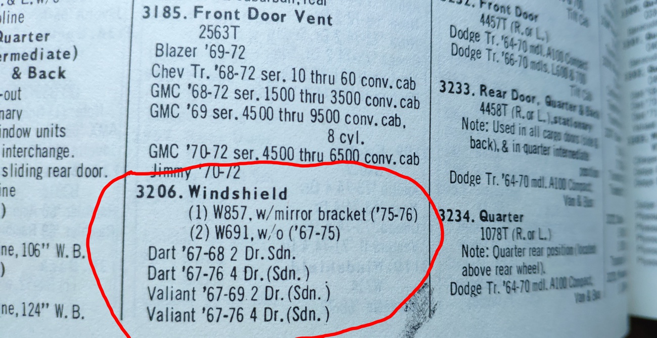

Voici les références NAGS du Hollander, W691 donc, et ça correspond bien à la référence du message précédent.
Perso j'connais pas les plaques "Body Finisher" sur une MOPAR de 50 ans....
Tu as le VIN sur le tableau de bord, la FENDER TAG sur la joue d'aile côté conducteur et parfois la BUILDSHEET qui est glissée dans les ressorts du siège passager ou de la banquette arrière. Tu ajoute à ça des casting et stamped numbers à droite, à gauche sur le moteur, boite, body et c'est à peu près tout.
Nous ne sommes pas sur des voitures modernes où tout est sur informatique.
Au final tu sais maintenant quel pare-brise commander chez Classic Industries (ou autres fournisseurs)
Il suffit que tu le commandes toi-même si ton carrossier et son fournisseur se sont mis en "Error 404" pour des problèmes de références...
Si tu ne te sens pas de le commander directement, tu peux passer par un pro français basé aux USA comme Gilles Beneyton par exemple ( gillesbeneyton@aol.com ). (Il y en a d'autres)
Il suffit de lui indiquer le fournisseur (CI) et la réf (DW691T) pour ton pare-brise et c'est parti.
Pour moi le seul problème va être de bien l'emballer pour qu'il arrive entier
