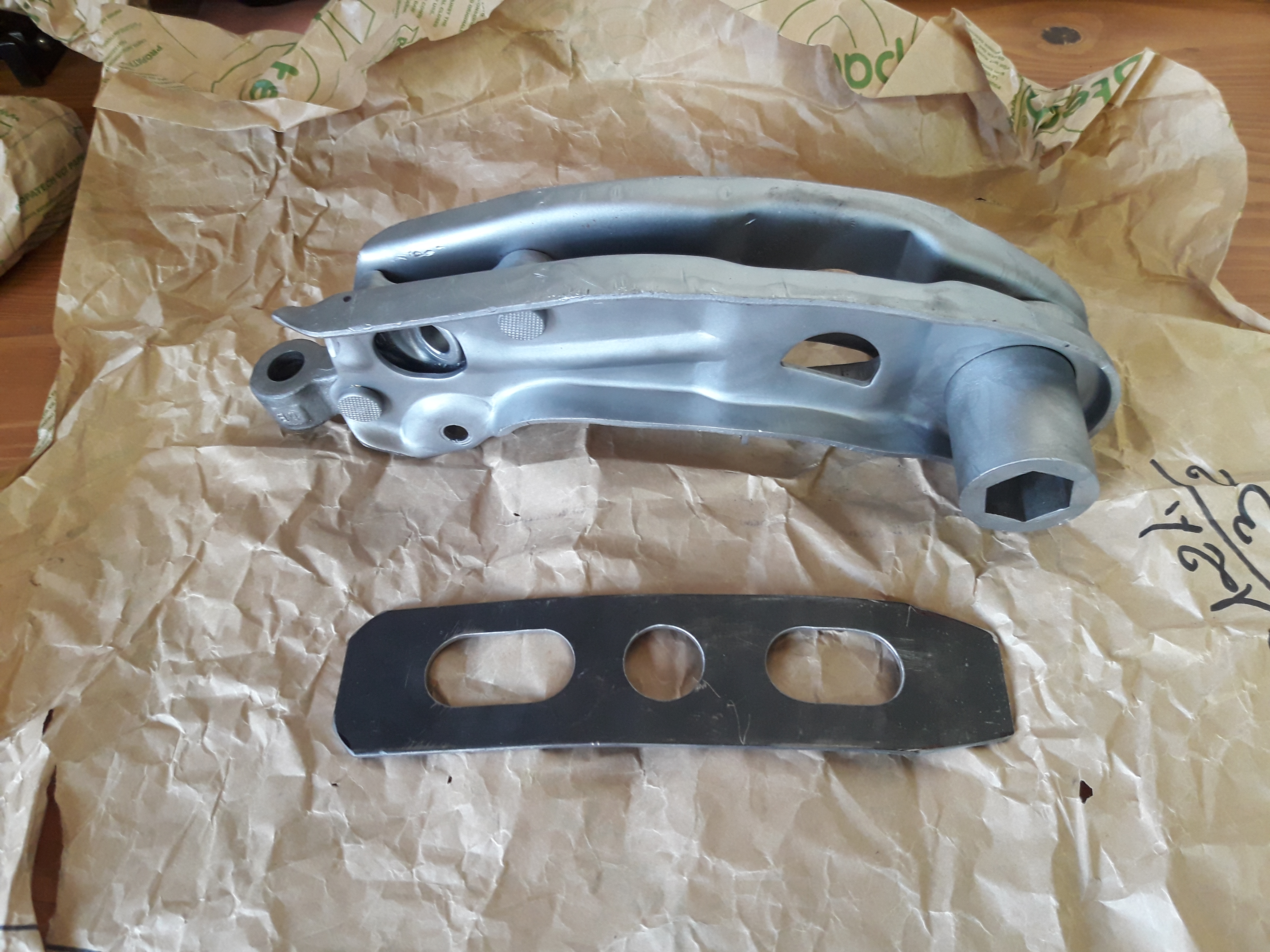

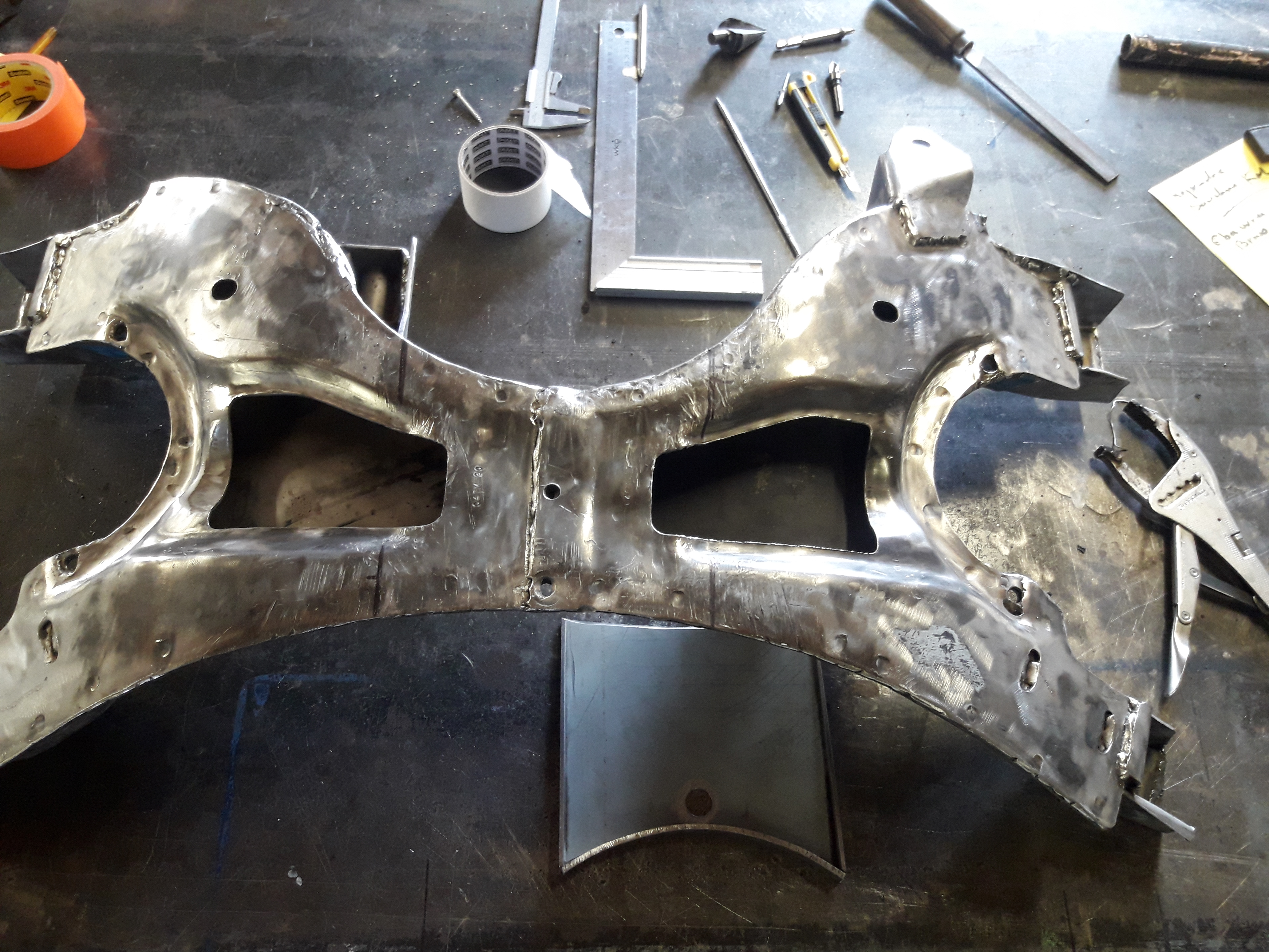

En ce moment , révision des bras inférieurs
Usinage des plaques de renfort et autres goussets
Prêt pour la suppression du jeu et la soudure :)
Et voilà !
Prochaine étape: peinture :D :D

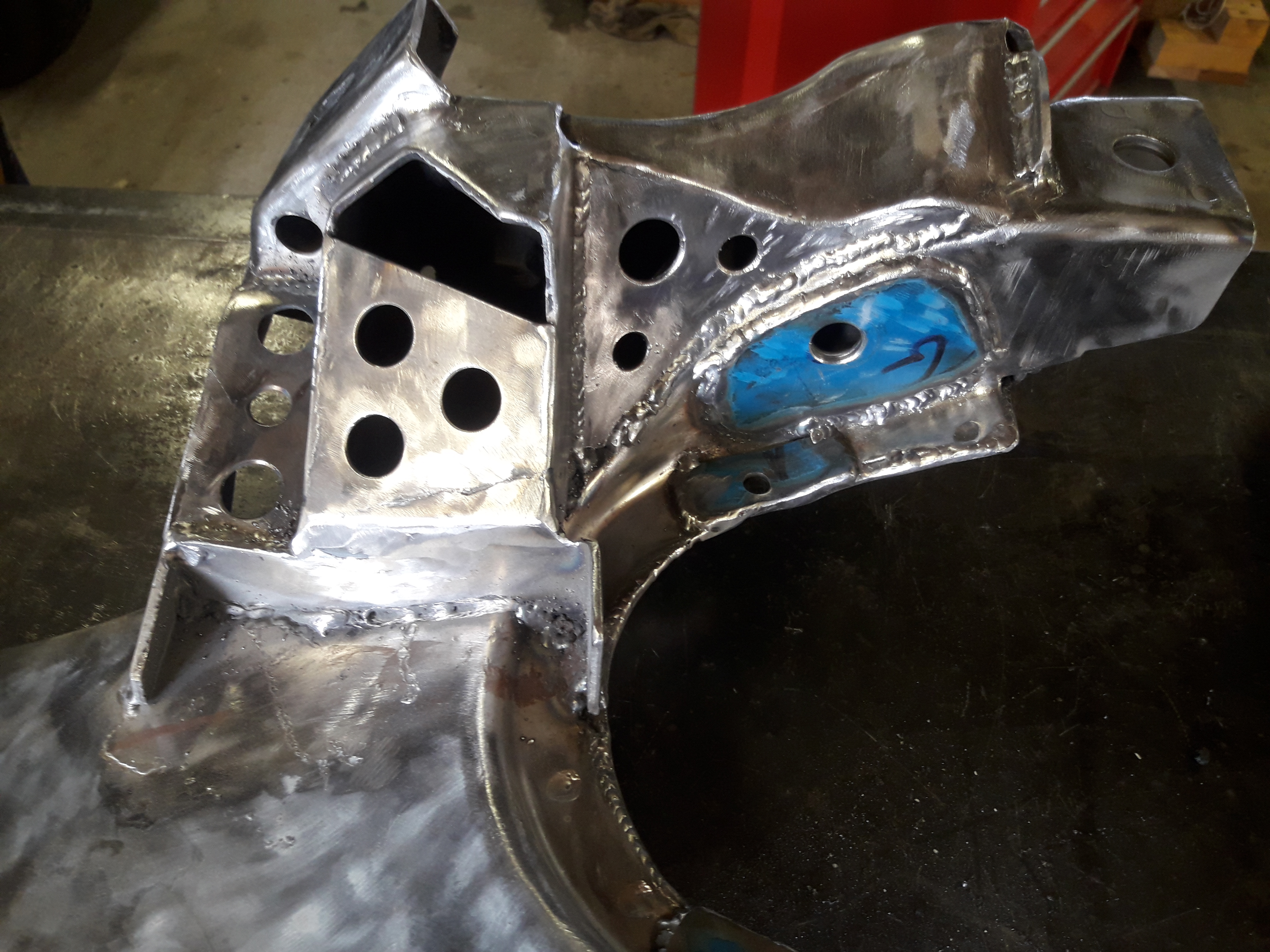

Bonjour !

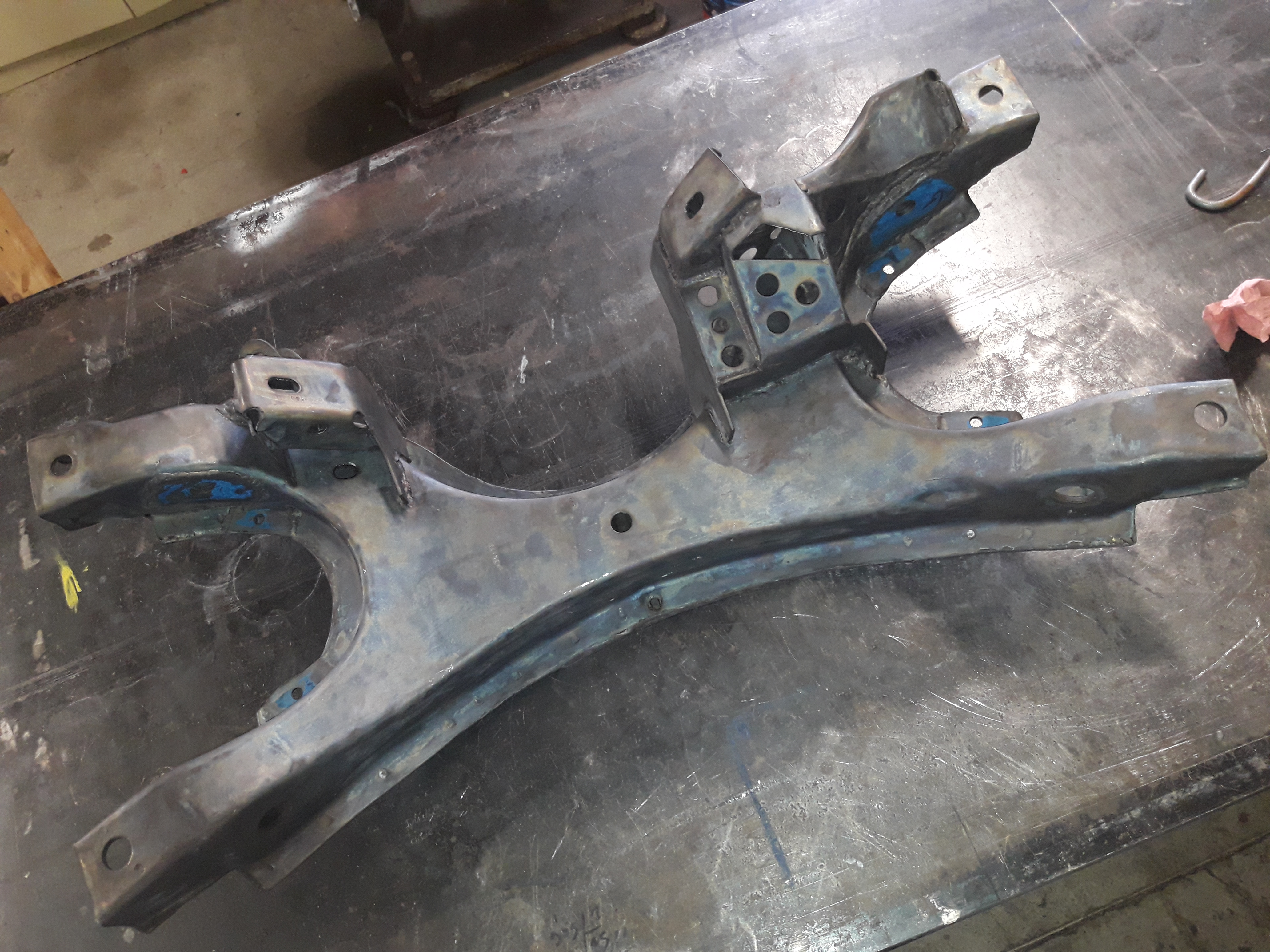

Voilà un petit bilan de la semaine ....
Reprise des soudures et renfort du K-Frame...
Phosphatation ....
..et mise en apprêt des composants ...
A suivre ... :D
Re: Présentation Challenger 73
c'est chouette, du coup tu as refait les cordons de soudures?
olga
Messages : 236
Message par olga »
oui , histoire de rigidifier l'ensemble , le K-frame , n'est fait que de tôles embouties, soudées par points ... après , ce n'est peut-être que de la maniaquerie, je ne veux pas construire une caisse de course :)

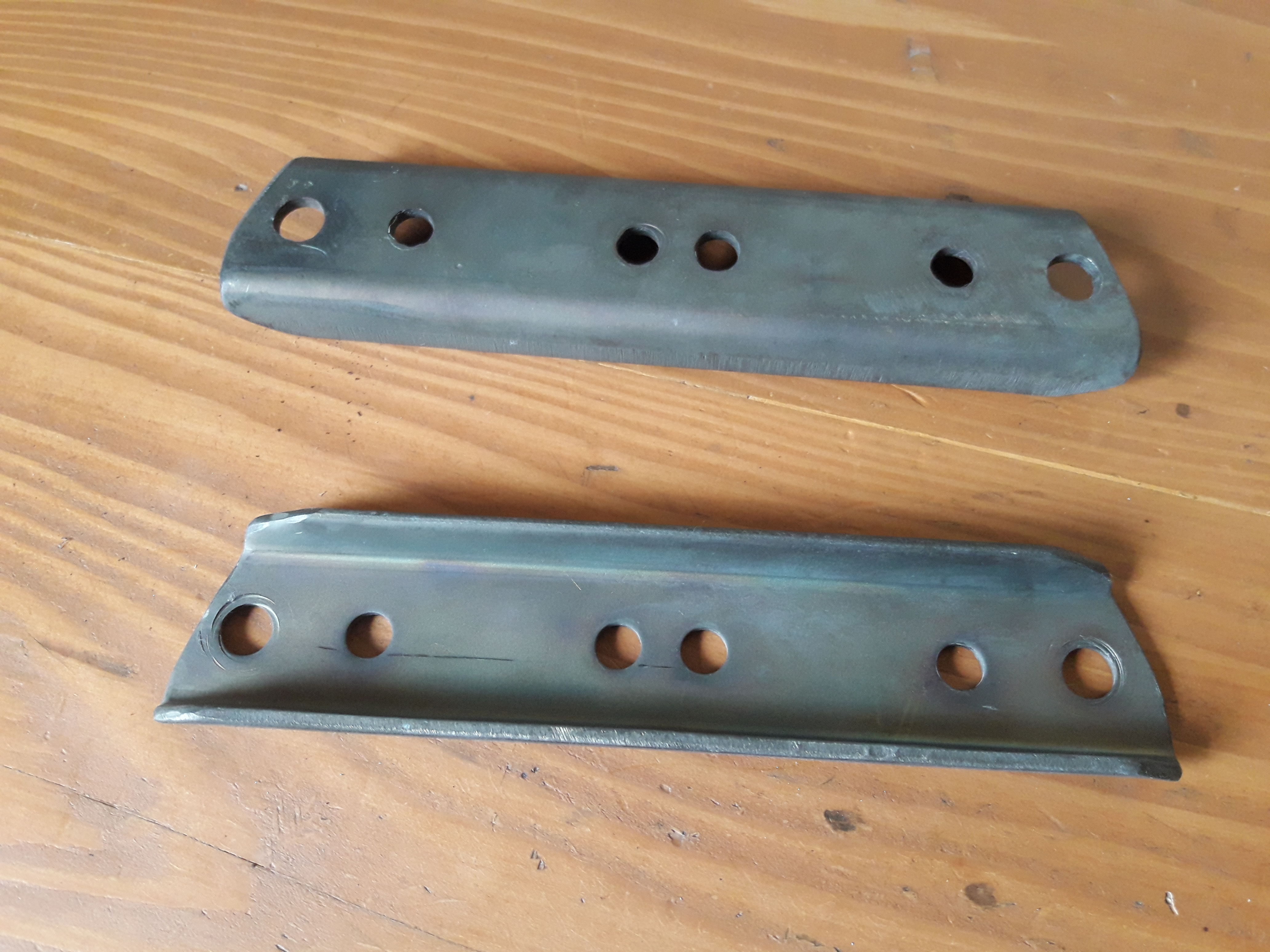

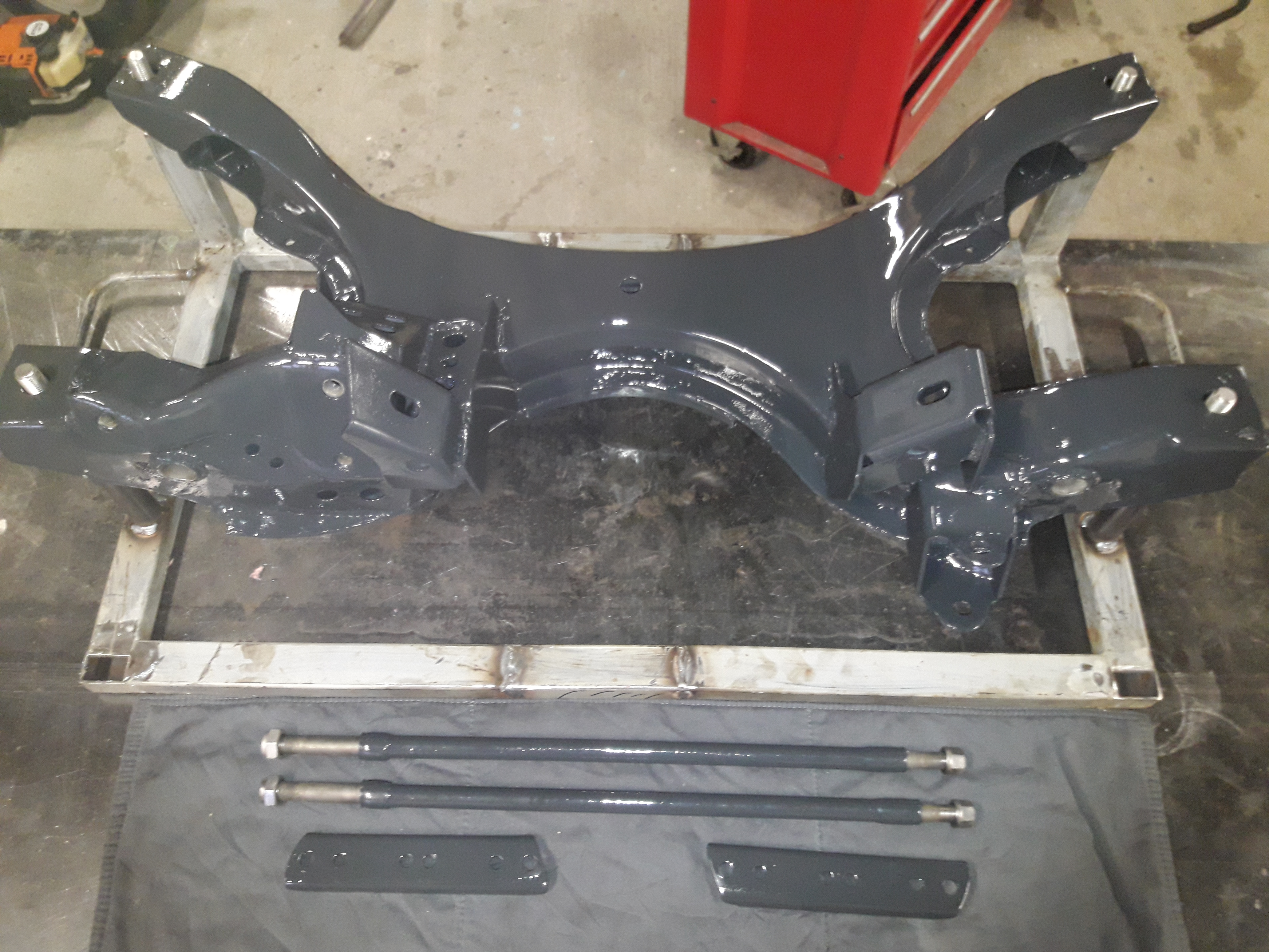

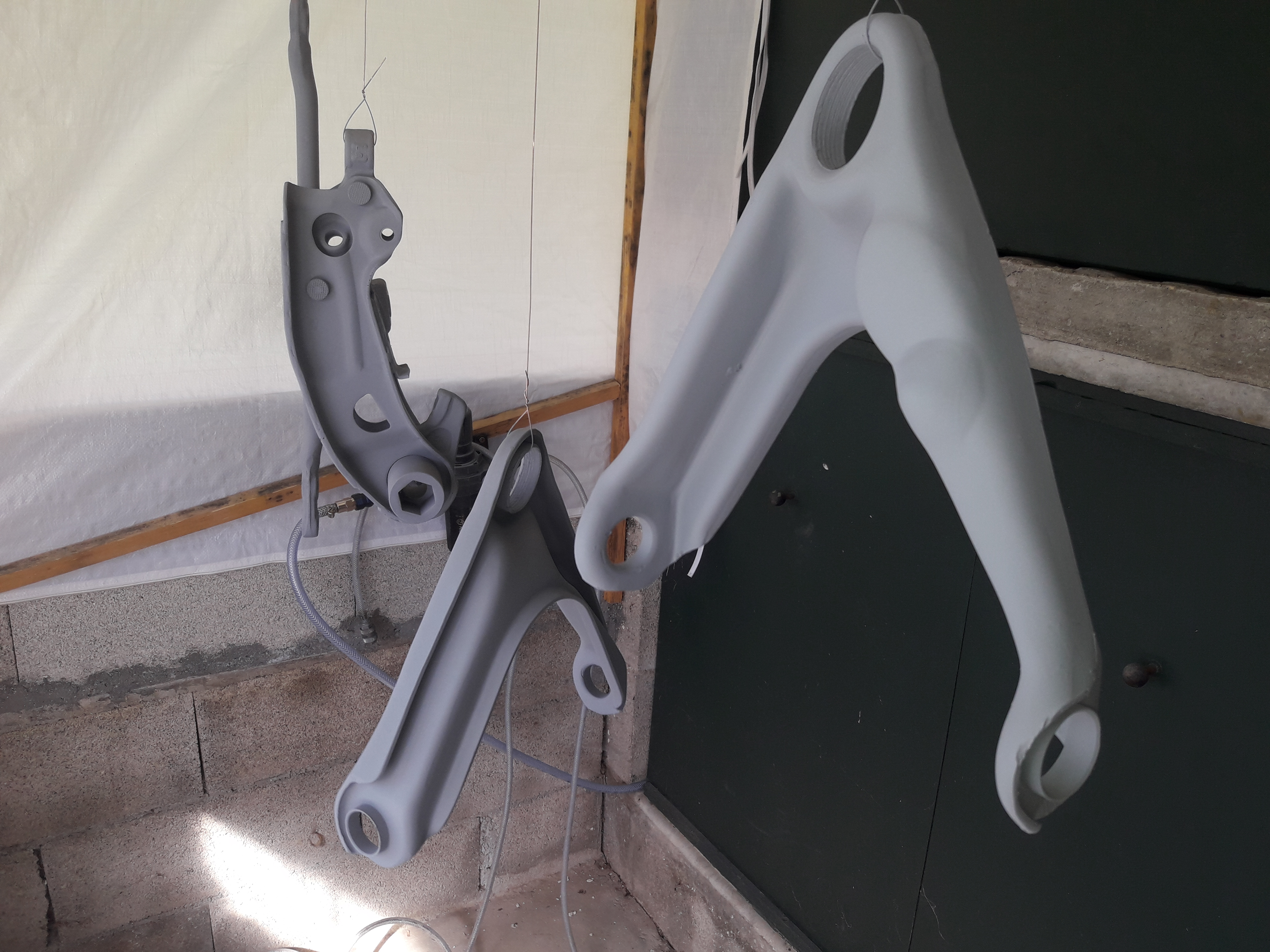

Voici quelques avancées...
Peinture d'une partie des composants de suspension
Phosphatation du K-frame
Et usinage des brides de fixation silent-bloc de la barre stab avant
chouette boulot, et pour les fixations des silent blocs c'est de l'alu?

BOZ25 a écrit :chouette boulot, et pour les fixations des silent blocs c'est de l'alu?
oui, fortal 7075 , très résistant mais il s’oxyde facile , va falloir traiter ...

les dernières sorties de peinture ! :D
A Suivre ....

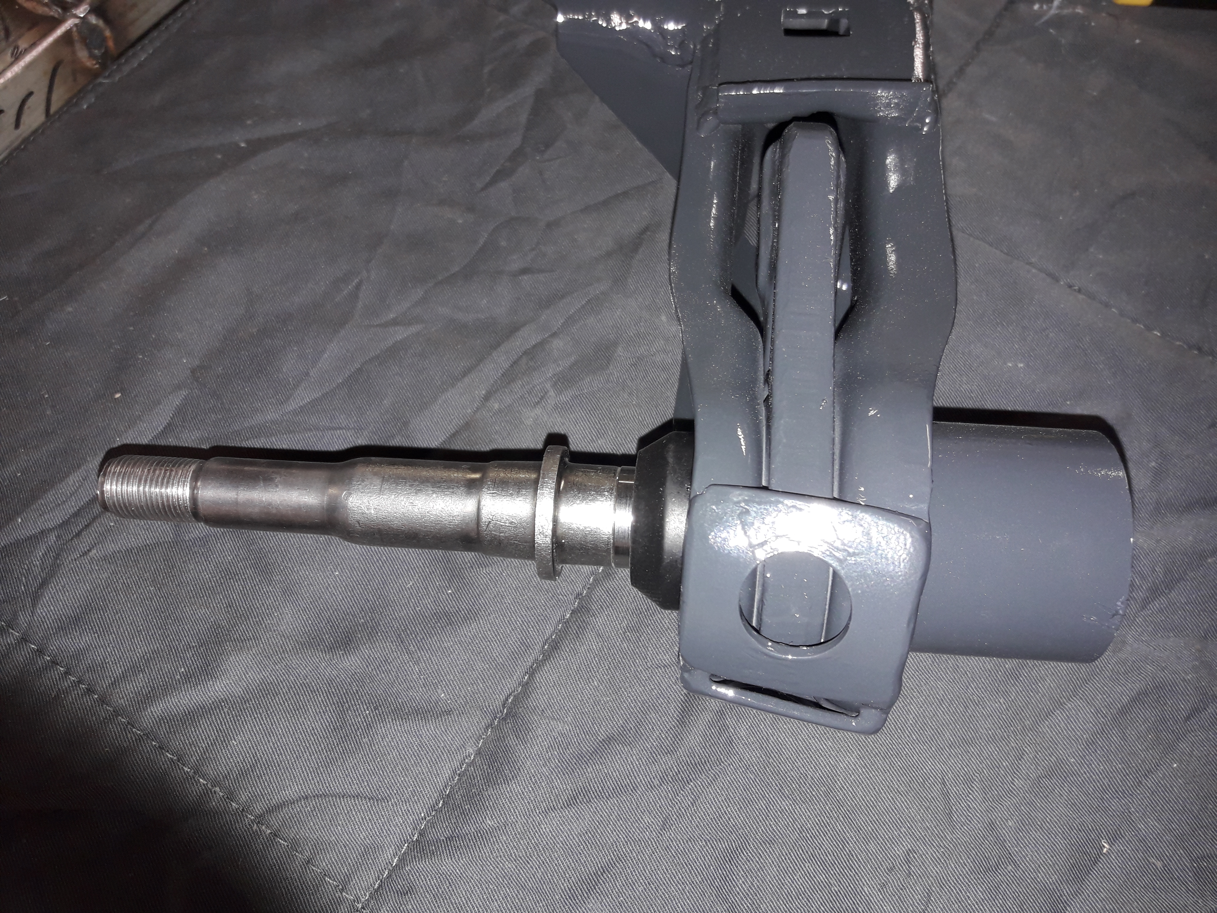

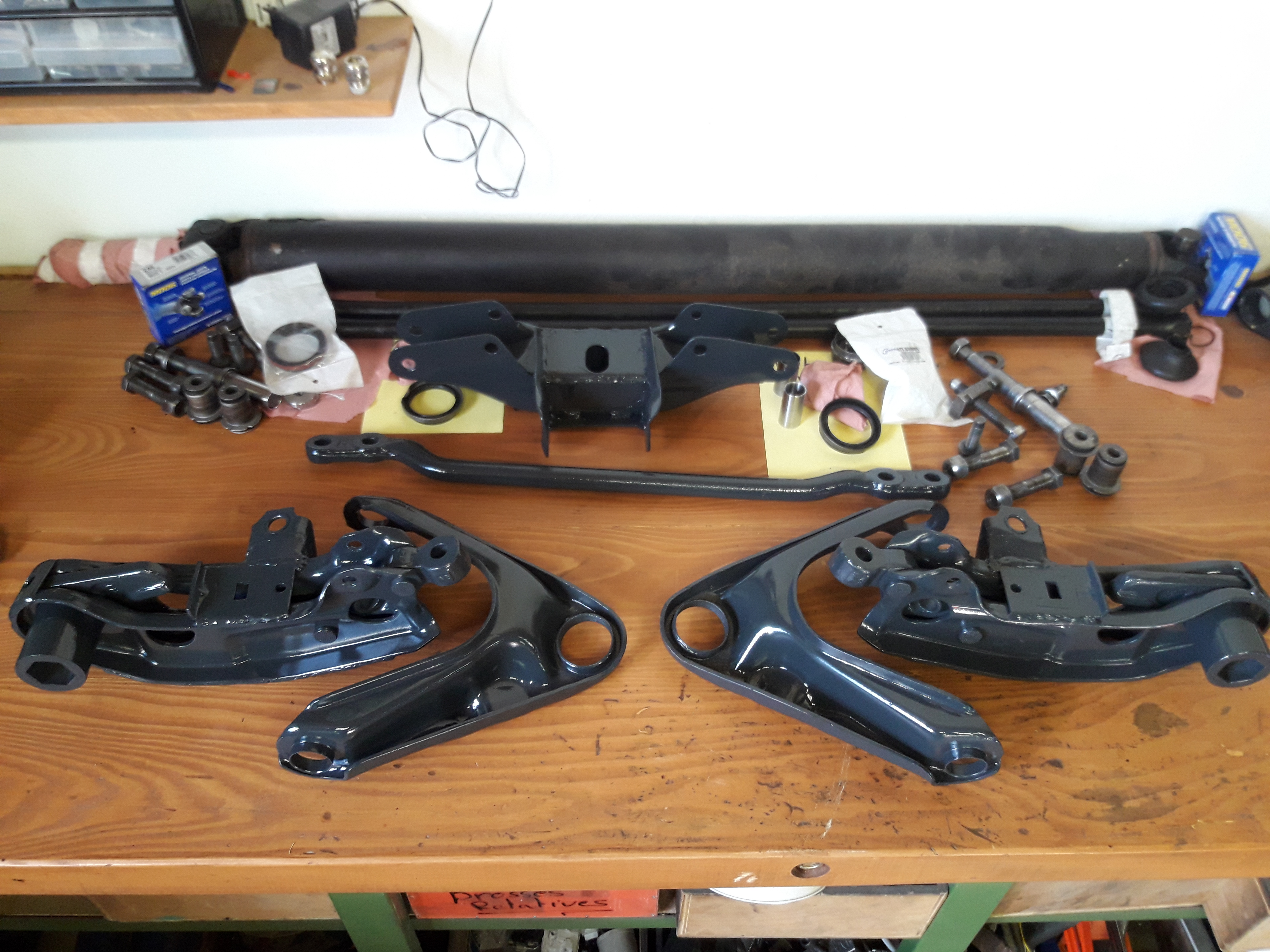

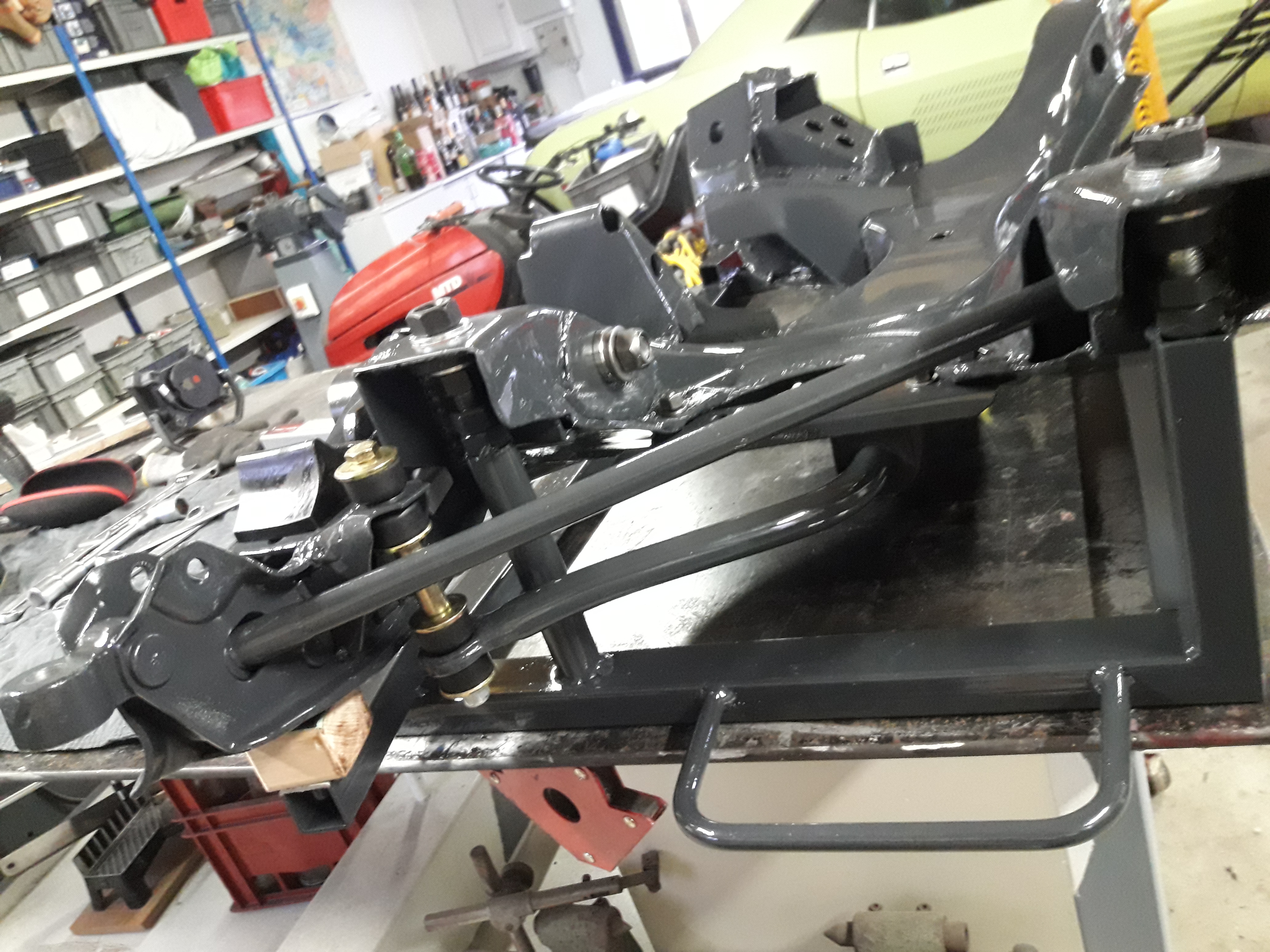

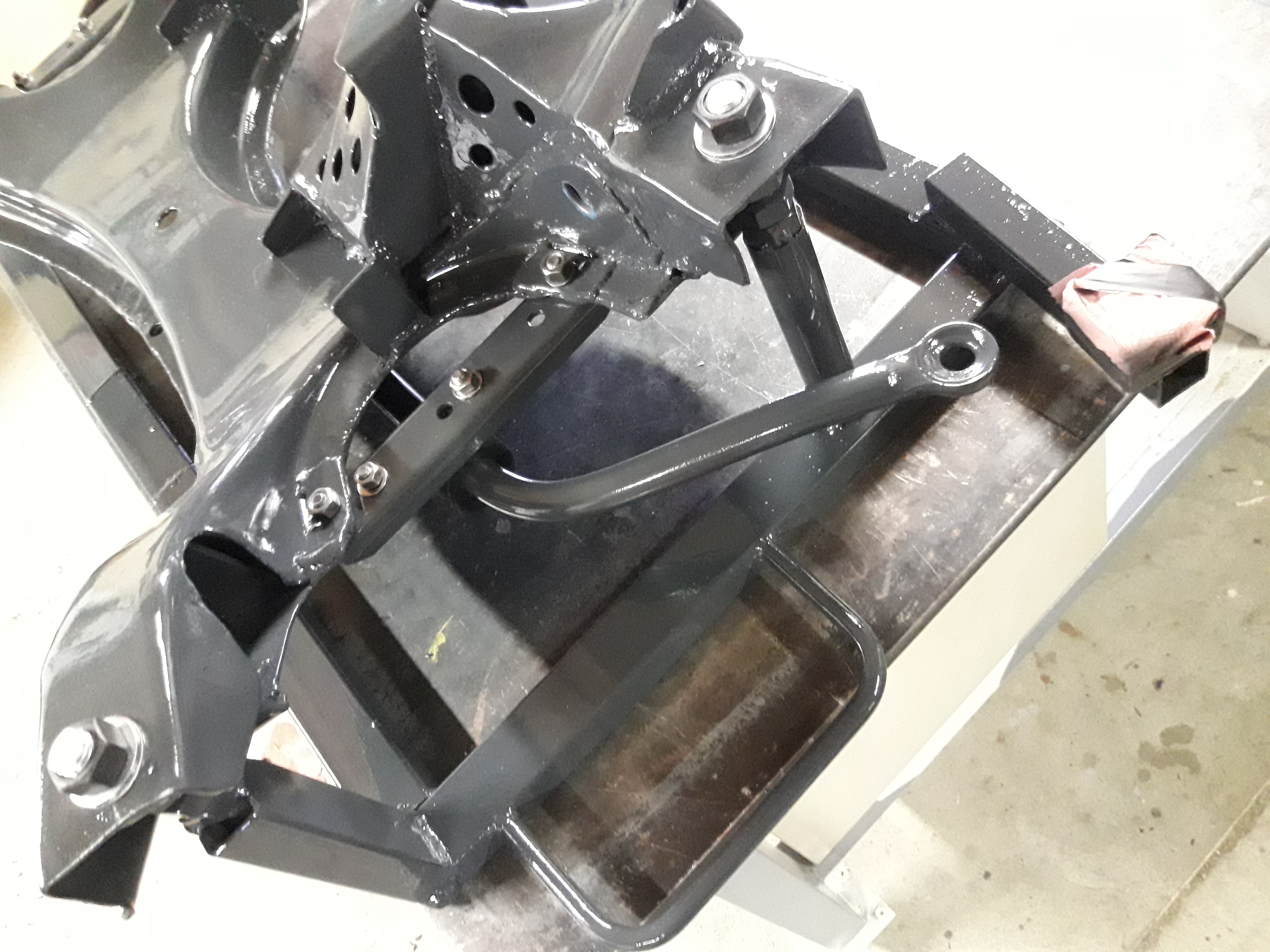

ça y est , j'ai fini la peinture !!!
Remontage des axes des bras inférieurs ...
Remontage de la barre stab ...
Et remontage du premier demi-train ...
A Suivre ...
