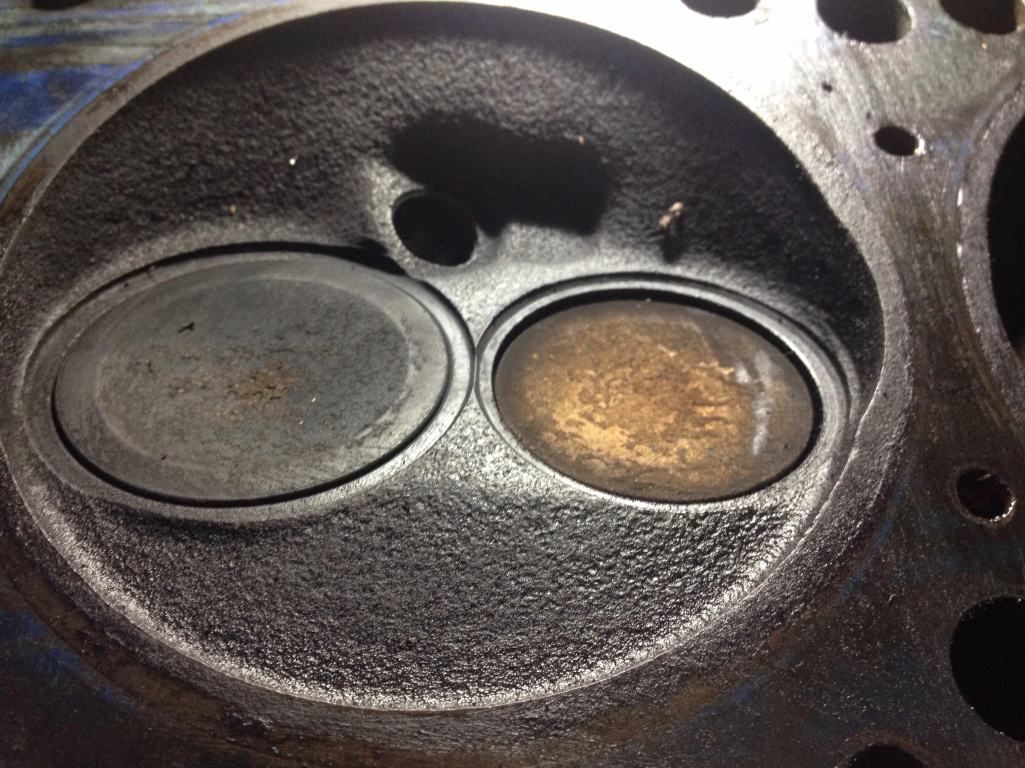

Petit bilan avant déconfinement :
- Le châssis est sur ses roues avec tous ses accessoires, pas reçu la peinture, juste le diluant donc j'ai fait un mélange avec tout ce qui me restait en teintes plus ou moins foncées ! Ca n'est pas dans le nuancier d'époque mais ça change du noir
- Le moteur est déculassé finalement car un cylindre était à 2 bar et vu la différence de hauteur des ressorts une fois la rampe de culbuteurs enlevée il fallait s'attendre à une grosse usure des sièges de soupape
- Les sièges d'échappement sont complètement défoncés et malgré cela les compressions sont entre 8 et 10 bar sur 6 des cylindres, 6 bar sur le n°2 et 2 bar sur le n°5. J'ai fait chiffrer pour 8 sièges et 8 guides mais c'est presque le prix d'un échange standard même en comptant la consigne et le port.
- Le moteur est plutôt propre intérieurement. Les pistons sont en 0.030 ce qui indique un passage par la case réalésage un jour dans sa vie. Les poussoirs et l'AAC sont tout beaux.
