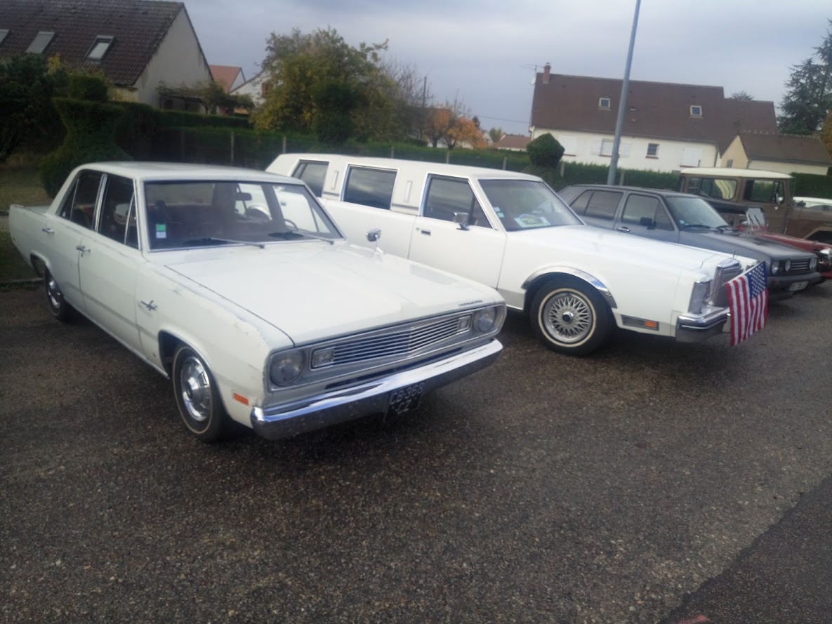

Sympathique A Body.... tu as un moteur économique et indestructible... de l'huile et du liquide de refroidissement, mais aussi un peu de gazoline dans le réservoir et tu pourras cruiser longtemps !
Bienvenue, welcome, willkommen....

Bienvenue belle voiture, ne la massacre pas, il en reste de moins en moins, tu as donc une plaque Simca dans le compartiment moteur, plus de photos serait sympa...............en dépannage tu as SF2A à villeneuve le roi

Merci de votre accueil ! voilà quelques photos , en pleine resto' esthétique moteur pour l'instant tout est démonté ce n'est pas beau a voir :doh: je remet tout d'origine ou avec de pièces, mieux usinées ou solide, mais le Slant ne bougera pas! je l'aime bien :lol:
