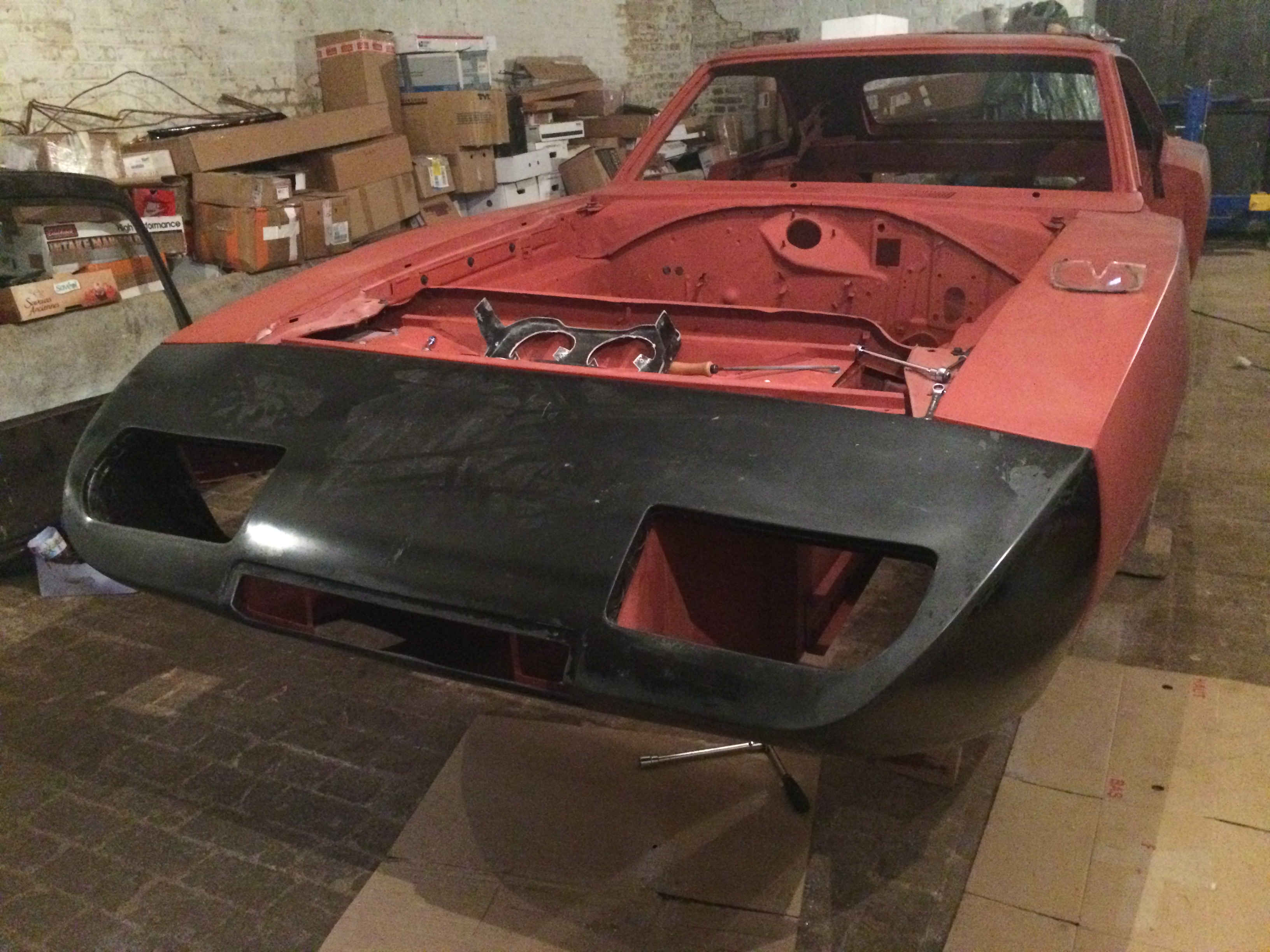

Bon première étape de 2019.
Le nose est régler et on a commencer à faire les trous de fixation.
On ensuite passer au fronte valance. Il reste une petite modif à faire pour qu’il aille aussi bien à droite que gauche.
On a commencer à voir pour les joints bref c est encore long mais si on avait pas eu cette modif à faire tous seraient en place.

Voila tous l avant est régler y a plus cas percer le nez et le fronte valance. Afin de les reliers ensembles ensuite faudra percer le nez pour le fixer au z brackets.
Mais franchement on a tous aligner on a poser le capot à la fin pour voir l’alignement avant c est top content rosco.
