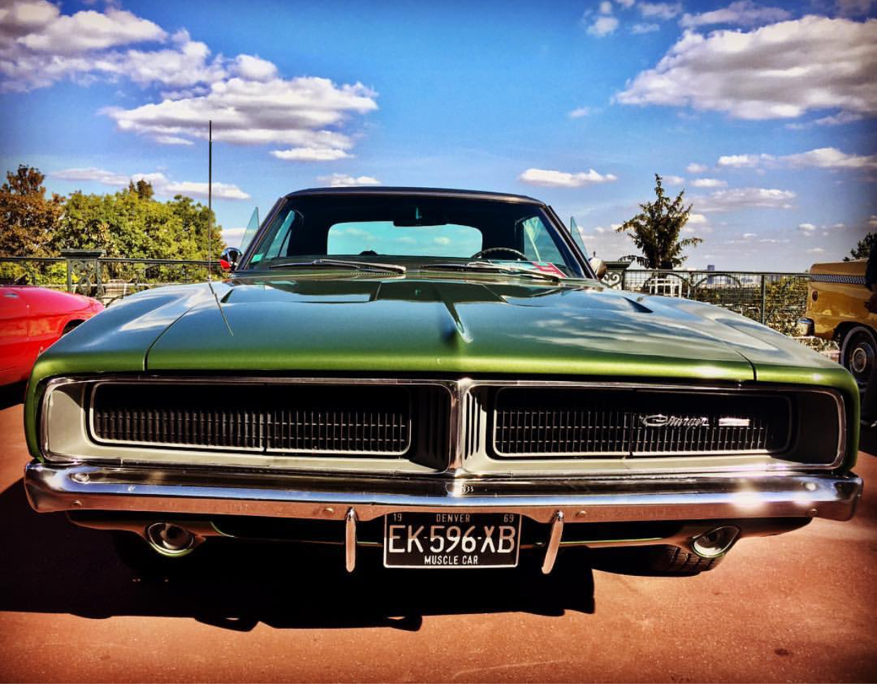

Salut à tous.

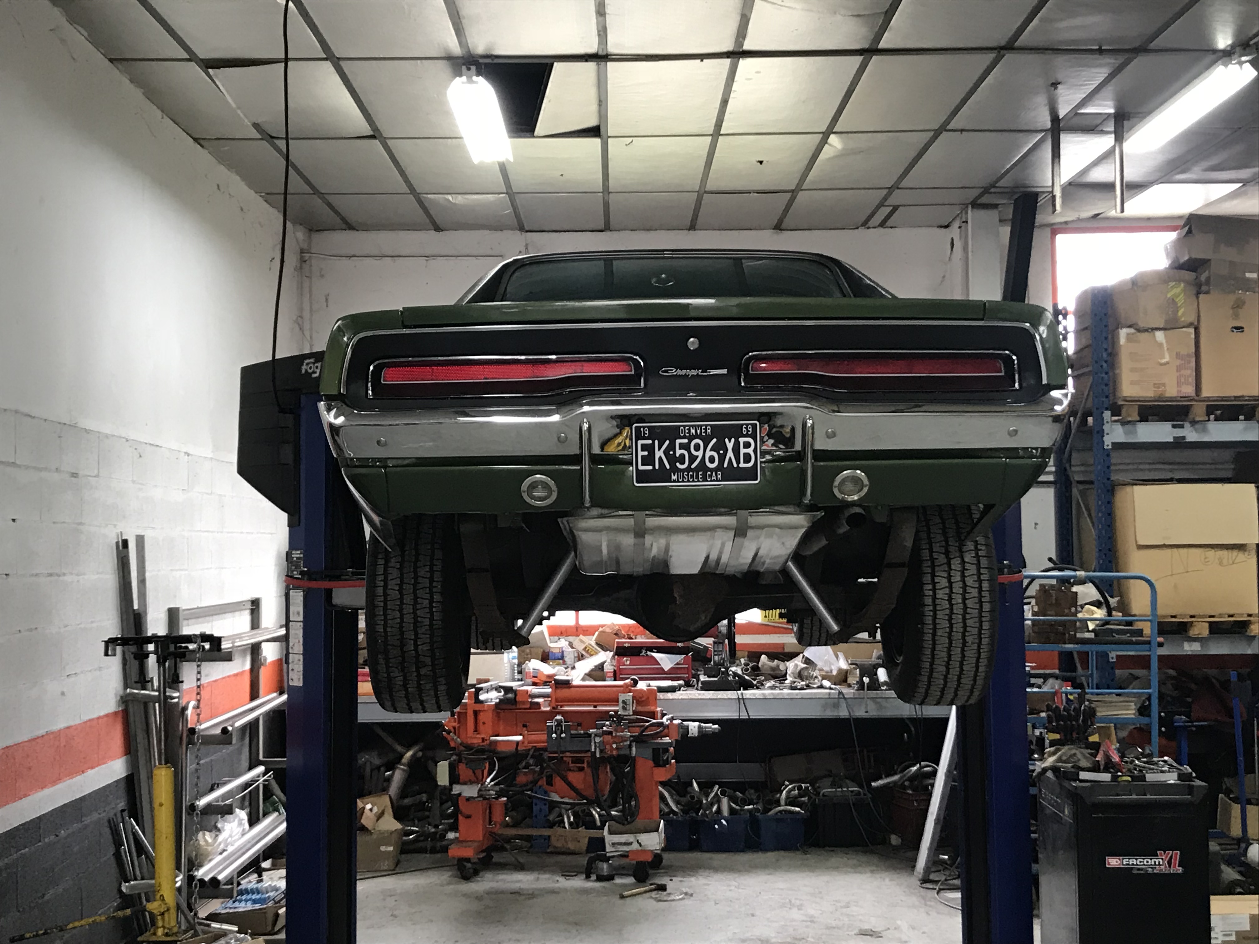

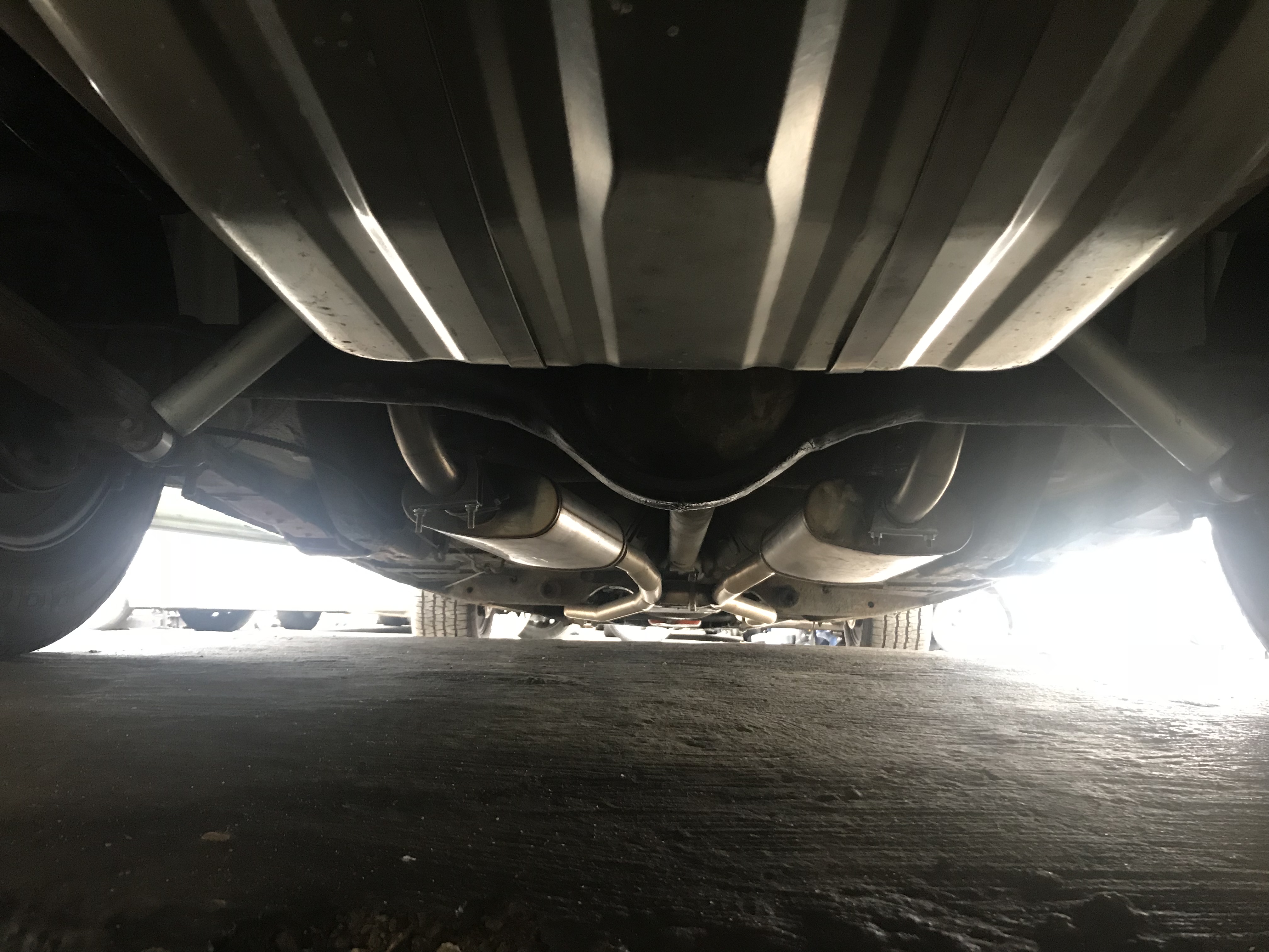

Voici dès news de mon auto,suite à la pose de la ligne inox chez un bon à rien
Qui n’a pas su installer les collecteurs hedman... :evil: je suis à la recherche
d’une bonne adresse pour fignoler le taf avec la pose des collecteurs.
Si une personne à un bon tuyau qu’il me fasse signe!!!
Sinon pas mal de roulages cette été avec un peu plus de 2 mille bornes au compteur
Un vrai kiff.Quelques bricoles accomplis en électricité,parallélisme,vidange... et entretiens.
j’ai aussi changé d’écrins beaucoup plus spacieux que l’ancienne boîte à chaussures
Qui mesurer 5m40 par 2m50 c’était Kolé Séré :D "la roue tourne"
Toujours en bonne santé :dance: :whistle: :whistle:

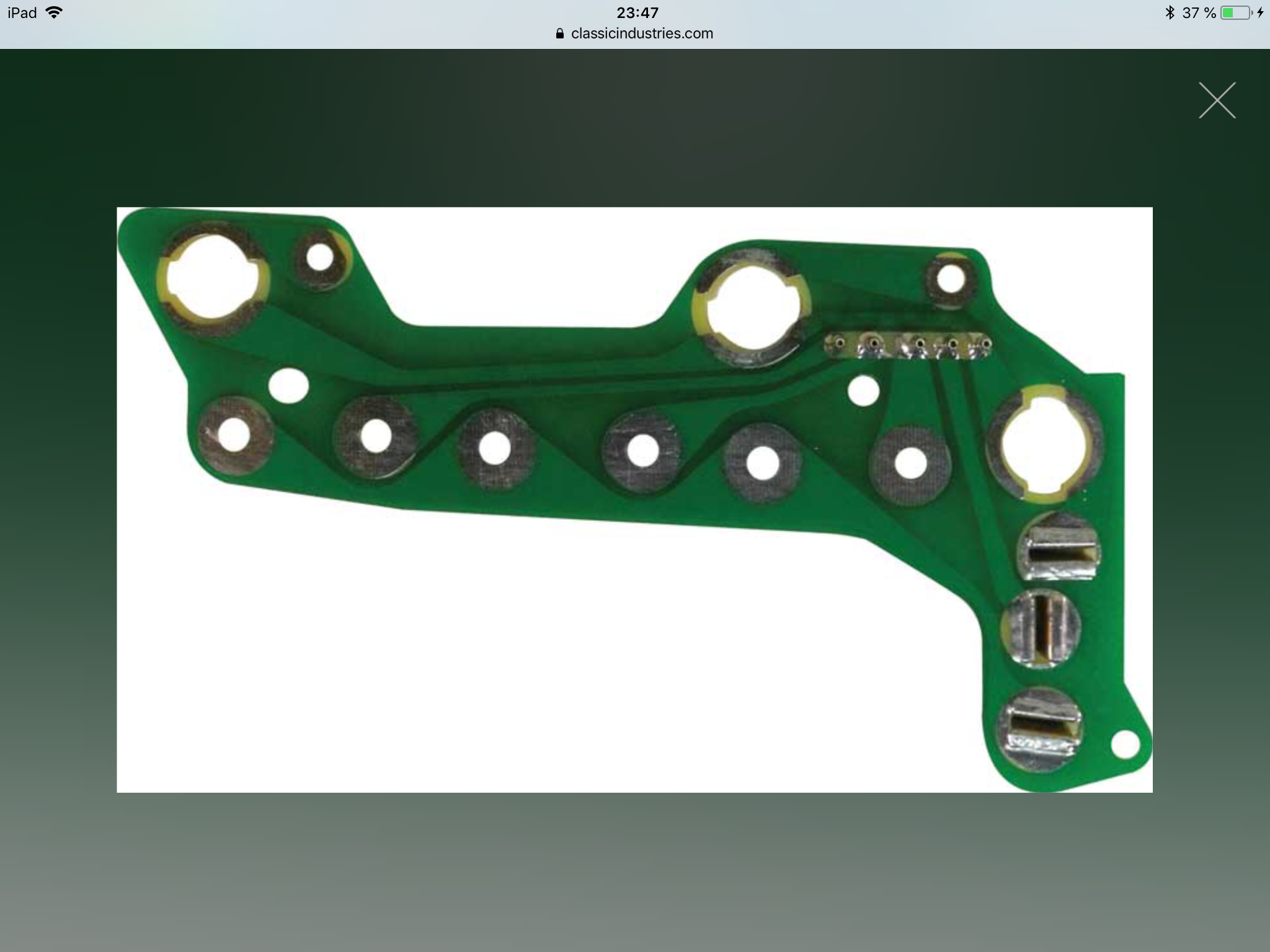

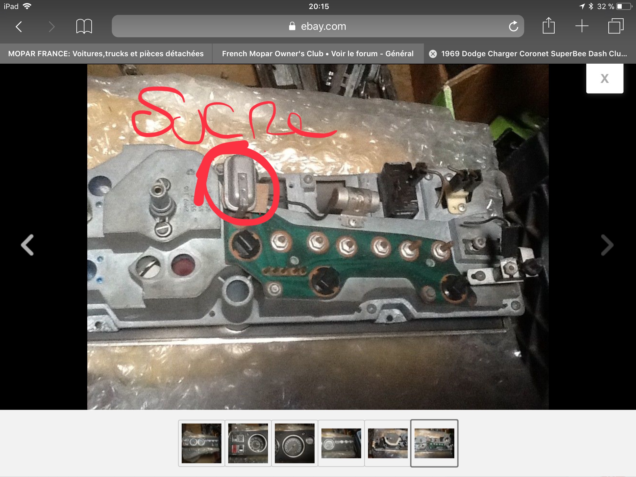

Salut les gars,
J’ai un problème avec les jauges compteur,elles fonctionnent toutes!!
Mais m’indique pas les bonnes mesures,après avoir changé (le sucre) derrière
Le compteur aucune amélioration... est-ce que ça pourrait venir de la platine
Électronique???
Merci À+
JYB
Messages : 61
Inscription : 13 oct. 2018, 06:22
Localisation : 57
Re: Et une Mopar de plus...
Message par JYB »
Je ne pense pas que la platine puisse être en cause, cece n est qu un circuit imprimé sans électronique, et les zones de contact ont l air bien propres.
Le sucre est un transfo 12=> 5v si j ai bien lu la doc. Si l éclairage des petits manos fonctionne et ne crame pas, il doit etre ok.
Tous les manos deconnent ?

JYB a écrit :Je ne pense pas que la platine puisse être en cause, cece n est qu un circuit imprimé sans électronique, et les zones de contact ont l air bien propres.
l'éclairage est en 12v...

Ça viens pas de la platine. Surment les mano qui fatigue ils ont 50 balais doivent plus être aussi précis que des neufs. Tous bonnement
Au temps pour moi je viens de verifier le schema tu as tout à fait raison !.
Et je viens de changer mon maneau t° eau sans vérifier si le transfo fonctionne....
