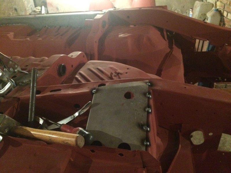

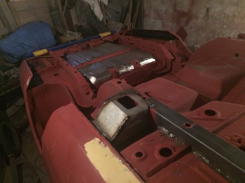

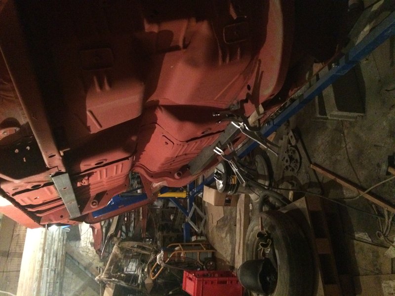

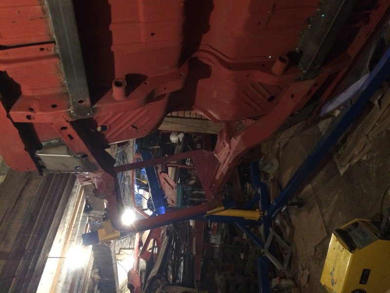

Hier soir il etait souder complet
C95C5796-A53B-497A-83E7-39D30B67BB66.jpeg [ 957.01 Kio | Vu 2663 fois ]
B68A45EF-501D-4804-A101-5EB832D084D8.jpeg [ 929.17 Kio | Vu 2663 fois ]

Je ne vois pas bien où tu es repris avec la rôtissoire ? La caisse ne se tortille pas trop ?
Les renforts de caisse venaient en série sur les winged ? ça doit être top sur les routes de campagne !
Vivement que les travaux sur les bâtiments se fassent chez moi, que je puisse avancer sur les caisses, en attendant je t'envie :D
MessagePosté: Sam Juil 14, 2018 5:01 am
Pas de sousis de tortillements puisque y a pas de plancher en moins elle bien rigide.
Tous est pris sur les fixations de pares chocs.
Quand au winged y avaient de différence entre lés autos pas de renforts en plus.
Là c’est un kit fait chez us car tool pour rigidifier complet l auto.
Pour être honnête peu de gens on du le faire chez nous.

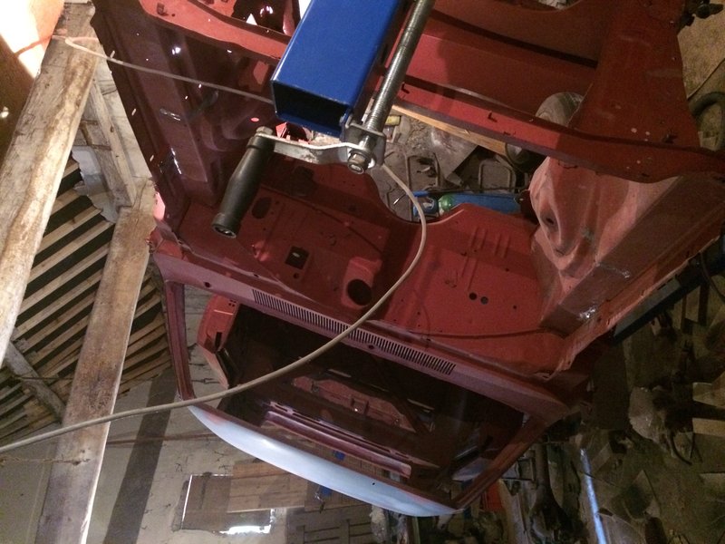

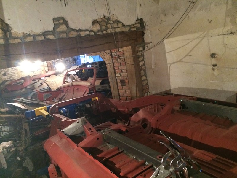

Hier mise en place du second.
Y a plus cas finir
1F98312E-BE9E-4D4D-AC25-7135CB66538F.jpeg [ 1.27 Mio | Vu 2593 fois ]
A6A6E69B-E383-44B7-B312-363DB902E224.jpeg [ 1.21 Mio | Vu 2593 fois ]
B4AAFA5A-CD7D-4BDA-AF34-0D798C8BB730.jpeg [ 1.35 Mio | Vu 2593 fois ]

ah ben là si elle se tortille comprend plus rien, super seb
MessagePosté: Lun Juil 16, 2018 8:16 pm
ça devrai aller c est pas fini reste 4 pieces a souder. pour l avant et l arriere.

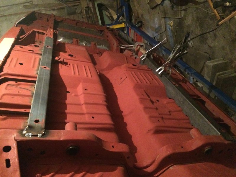

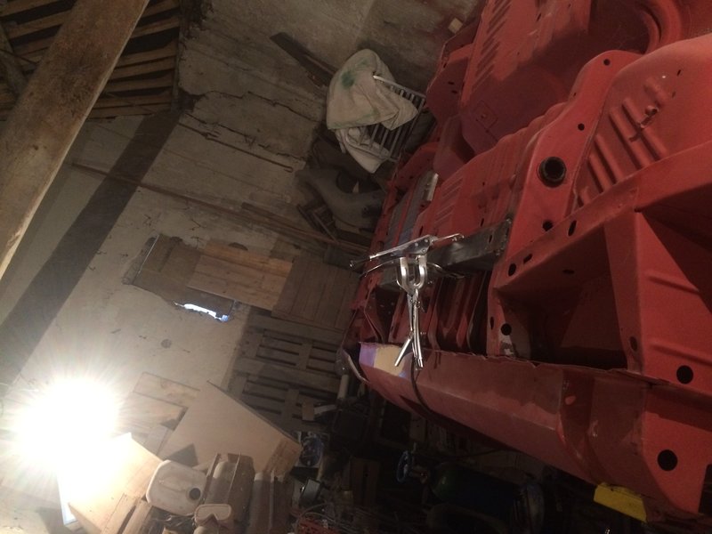

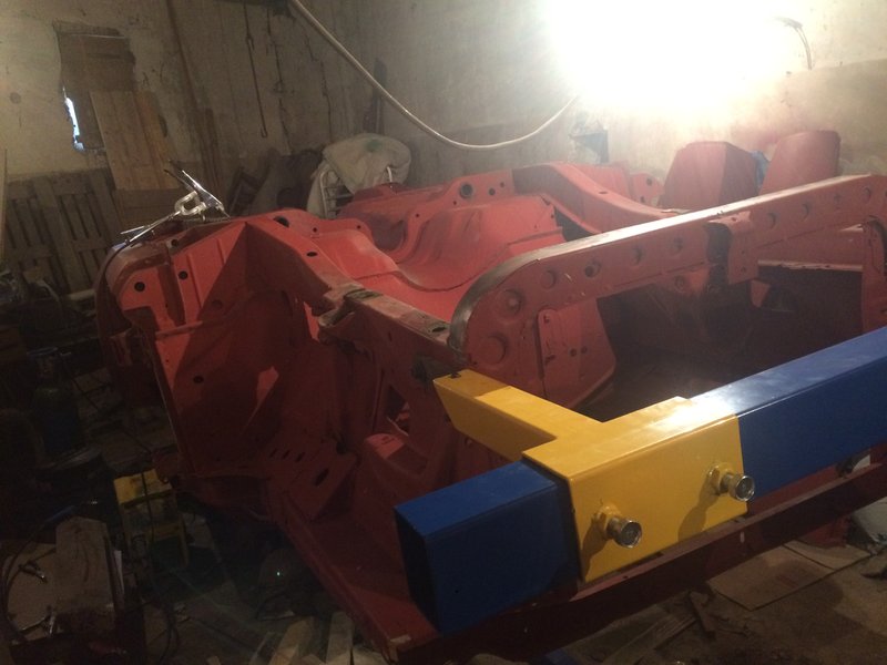

Pas grand choses de nouveau on est dans la phase final pour les renforts
242DAF38-3FBD-421A-9FD2-EB626F50A4F7.jpeg [ 1.04 Mio | Vu 2394 fois ]
02C4B297-DD6A-4654-BF8F-65CBE57A22F3.jpeg [ 1.17 Mio | Vu 2394 fois ]

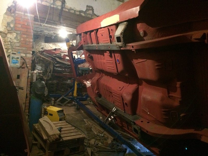

Voilà les renforts fini.
3E27281F-3E68-4454-991D-0BB7B8E21742.jpeg [ 1.03 Mio | Vu 2316 fois ]
24486378-4EB2-44EC-8369-E89DEA7CF302.jpeg [ 1.12 Mio | Vu 2316 fois ]
7883B8B8-8DF5-41BB-A123-80902E3CA4DE.jpeg [ 1.19 Mio | Vu 2316 fois ]
