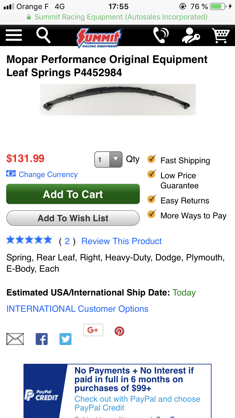

Besoin de vos lumières , enfin de vos avis... Alors voilà... J’aimerais changer mes lames à l’arriere sur ma Chally cette hiver... Mais je ne sais pas quoi choisir... :doh:
Deux modèles on attirés mon attention sur Summit... :happy-jumpyellow:
Un modèle simple comme à origine... :mrgreen:
https://www.summitracing.com/parts/dcc-4452984#
Et un modèle un peu plus « sport »... :twisted:
https://www.summitracing.com/parts/hss-24385
Donc voilà dilemme... A savoir que j’aime bien rouler en crusing mais parfois un peu plus « sport » aussi... Pas de circuit , essentiellement de la balade !!!!! :wink:
Le premier choix pourrait suffire mais vos avis sont bons à prendre... Voilà... :obscene-drinkingcheers:

J'ai commandé il y a deux jours des Mopar Performance XHD (équivalent à ce qui était monté sur les 446 et 440) C'est moins raide que du Hotchkiss mais mieux que ce qu'on a d'origine. (C'est ce que j'ai lu sur les forums US en tout cas)
Je les ai trouvé au moins cher là : https://www.moparonlineperformance.com/

sincerement, pour avoir monté des lames neuves mopar perf, j'ai vu un grand changement, ca reste souple sans etre tape cul associer a des kyb à gaz.
maintenant pour nos routes faut peut etre pas des lames trop dur, les hotchkiss sont pas trop cher mais c'est bien, mais peut erte plus adaptées aux runs, non?

Mes lames sont rincées , mais j’aime bien le côté un peu « rabaisser » , enfin juste ce qu’il faut quoi , pour avoir une belle ligne... Après comme vous dites les Hotchkis sont peut être un poil trop « sport » pour une utilisation « standard »... Avec les 4 amortos KYB qui sont déjà dessus ça devait suffire les Mopars Perf’... :mrgreen:

D'après certains les Mopar perf s'affaissent assez rapidement dans le temps. On m'a conseillé des ESPO. C'est ce que j'ai commandé du coup. Tu peux choisir la hauteur +1 +2 -1 -2 suivant ce que tu recherches et très bonnes d'apres les utilisateurs.

Après à voir... Vite ça veut dire quoi ? 3 ? 4 ? 5 ans ? :shock:
A même pas 150 balles les Mopars Perf’ c’est pas super chère , donc voila même s’il « s’affaissent vite » , j’vais tenter quand même... :wink:
