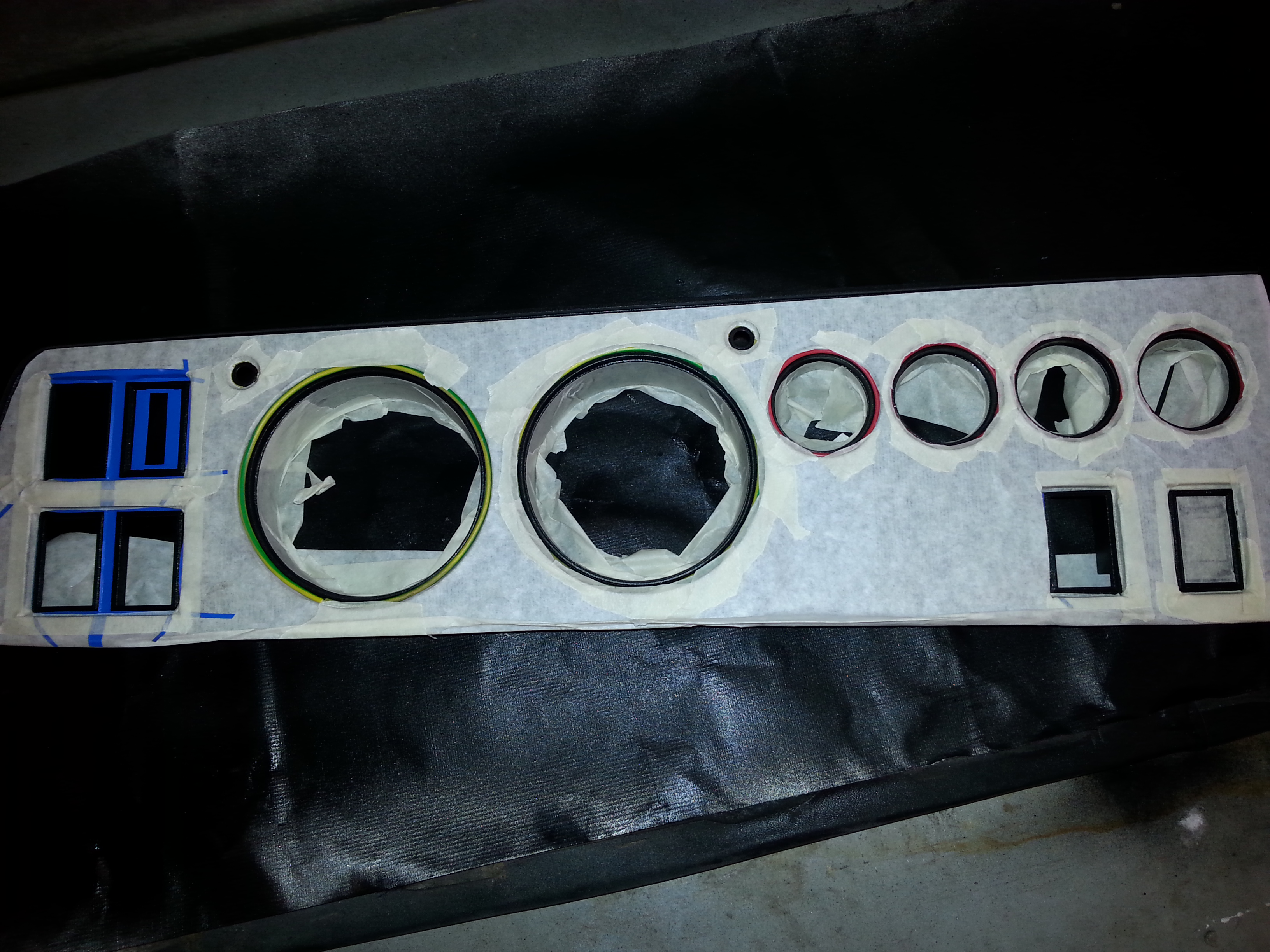

on continue...
y avait longtemps que je m'était pas masturbé les doigts des mains! :wink:
c'est fou le temps qu'on peu passer sur des bricoles!!!!
20180320_090851.jpg [ 1.92 Mio | Vu 2238 fois ]
20180320_091335.jpg [ 2.21 Mio | Vu 2238 fois ]
20180320_092946.jpg [ 2.21 Mio | Vu 2238 fois ]
20180320_092949.jpg [ 2.96 Mio | Vu 2238 fois ]
20180320_092955.jpg [ 3.12 Mio | Vu 2238 fois ]

Les plastiques tu les prépares comment? Ça va tenir dans le temps?
MessagePosté: Mar Mar 20, 2018 9:18 pm
je les "sable" au bicarbonate de soude, puis, je passe un primaire d'accrochage et ensuite peinture.
il n'y a que le "chrome" qui est fait à la bombe. Lui, je ne sais pas ce que ça va donner dans le temps...
Mais bon, je n'est pas trouvé d'autre solution :?
MessagePosté: Mer Mar 21, 2018 7:46 am
Ok d ack je verrai pour les miens car les garnitures sur 70 du tableau sont en plastics aussi

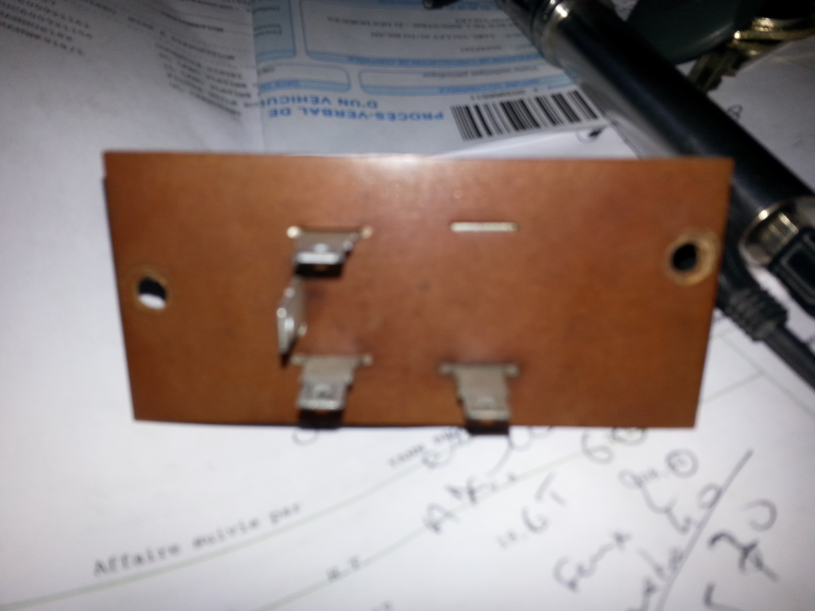

la radio "FM / Bluetooth / USB" marche nickel!
par contre, la ventilation déconne... Bilan: 1 résistance de coupée et une autre qui a un mauvais contact. Impossible de trouver ce "pu..n" de truc à un prix raisonnable!
J'ai commandé 3 résistances cémentées, une de 1,5 ohm, une de 2,7 et une de 3,9 pour remplacer celles d’origine, ça devrait fonctionner...
20180320_191444.jpg [ 1.42 Mio | Vu 2181 fois ]
20180320_191433.jpg [ 2.07 Mio | Vu 2181 fois ]
