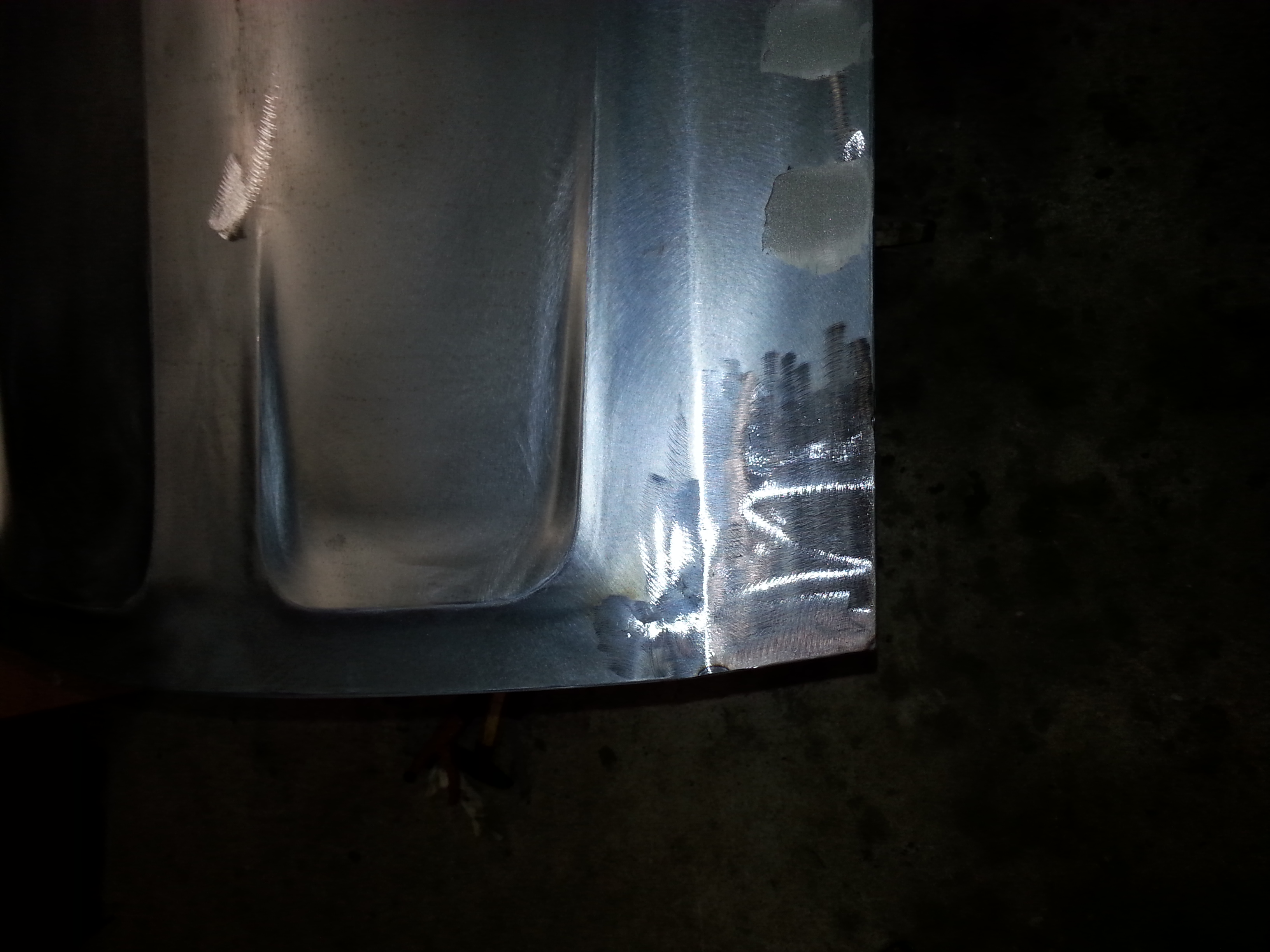

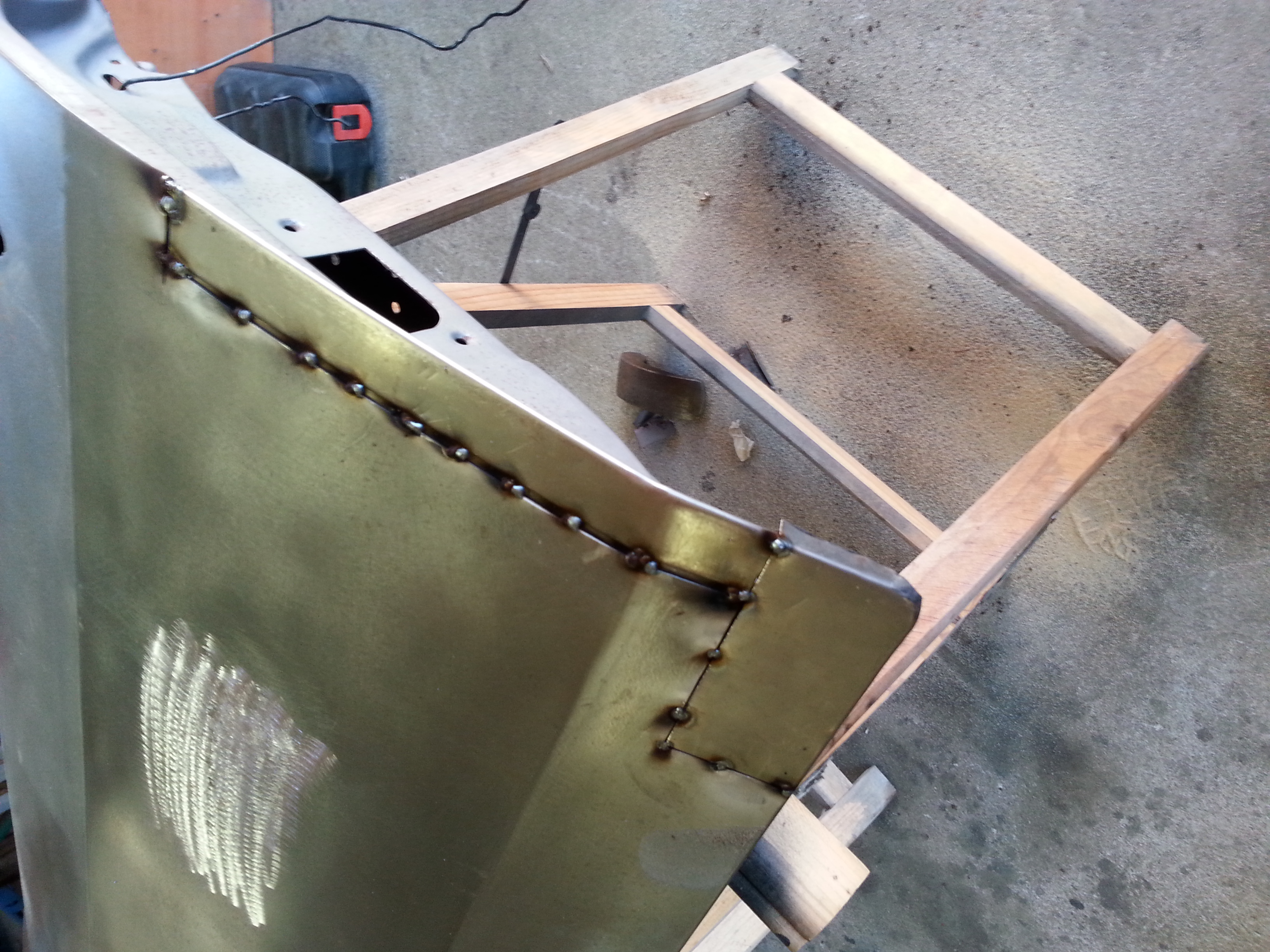

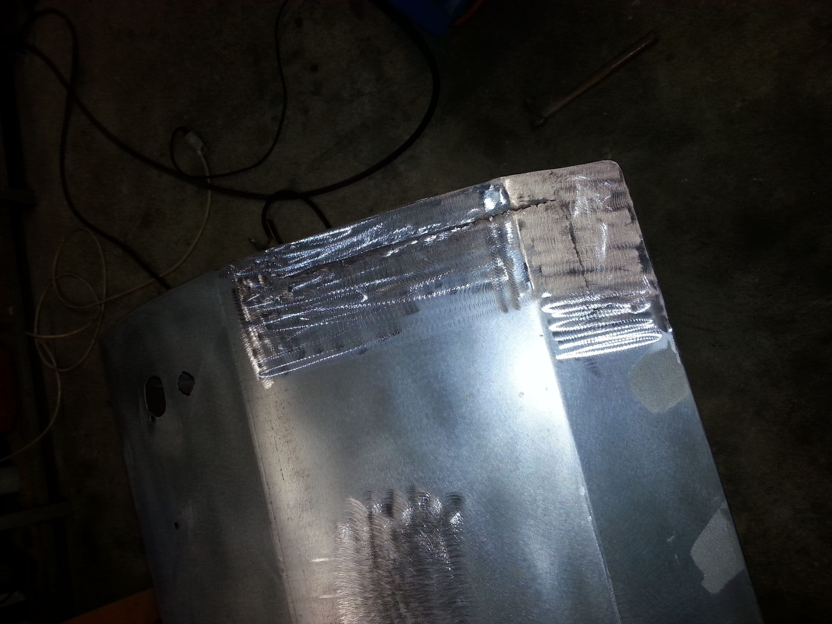

mon pont est pris en ce moment, donc aujourd'hui c'est carrosserie...
porte G
20170804_141746.jpg [ 1.66 Mio | Vu 1427 fois ]
20180126_152106.jpg [ 1.65 Mio | Vu 1427 fois ]
20180126_152119.jpg [ 2.16 Mio | Vu 1427 fois ]
20180126_161907.jpg [ 1.78 Mio | Vu 1427 fois ]
20180126_162743.jpg [ 1.84 Mio | Vu 1427 fois ]
20180126_152406.jpg [ 1.52 Mio | Vu 1427 fois ]
20180126_164700.jpg [ 2.37 Mio | Vu 1427 fois ]
20180126_181033.jpg [ 1.8 Mio | Vu 1427 fois ]
20180126_181047.jpg [ 1.28 Mio | Vu 1427 fois ]
20180126_181931.jpg [ 2.03 Mio | Vu 1427 fois ]
MessagePosté: Ven Jan 26, 2018 6:41 pm
voilà, ni vu ni connu... :wink:

Vu que tu utilises la technique du soyage pour tes patchs de portes, je suppose que tu vas protéger à fond pour la rouille du coté intérieur ? A ta place je ferais même un joint sur tout le soyage.
Surtout pour un patch de porte... avec toute l'eau qui coule dans l'intérieur de la porte, un soyage est une véritable corniche à merdasse... :?
... A part ça, super travail! Ca avance super bien! :clap:
MessagePosté: Dim Jan 28, 2018 8:42 pm
t'inquiète, je suis "rouillophobique"!
y aura tout ce qui faut: phosphatant, époxy, joint de sertis, cire corps-creux....
