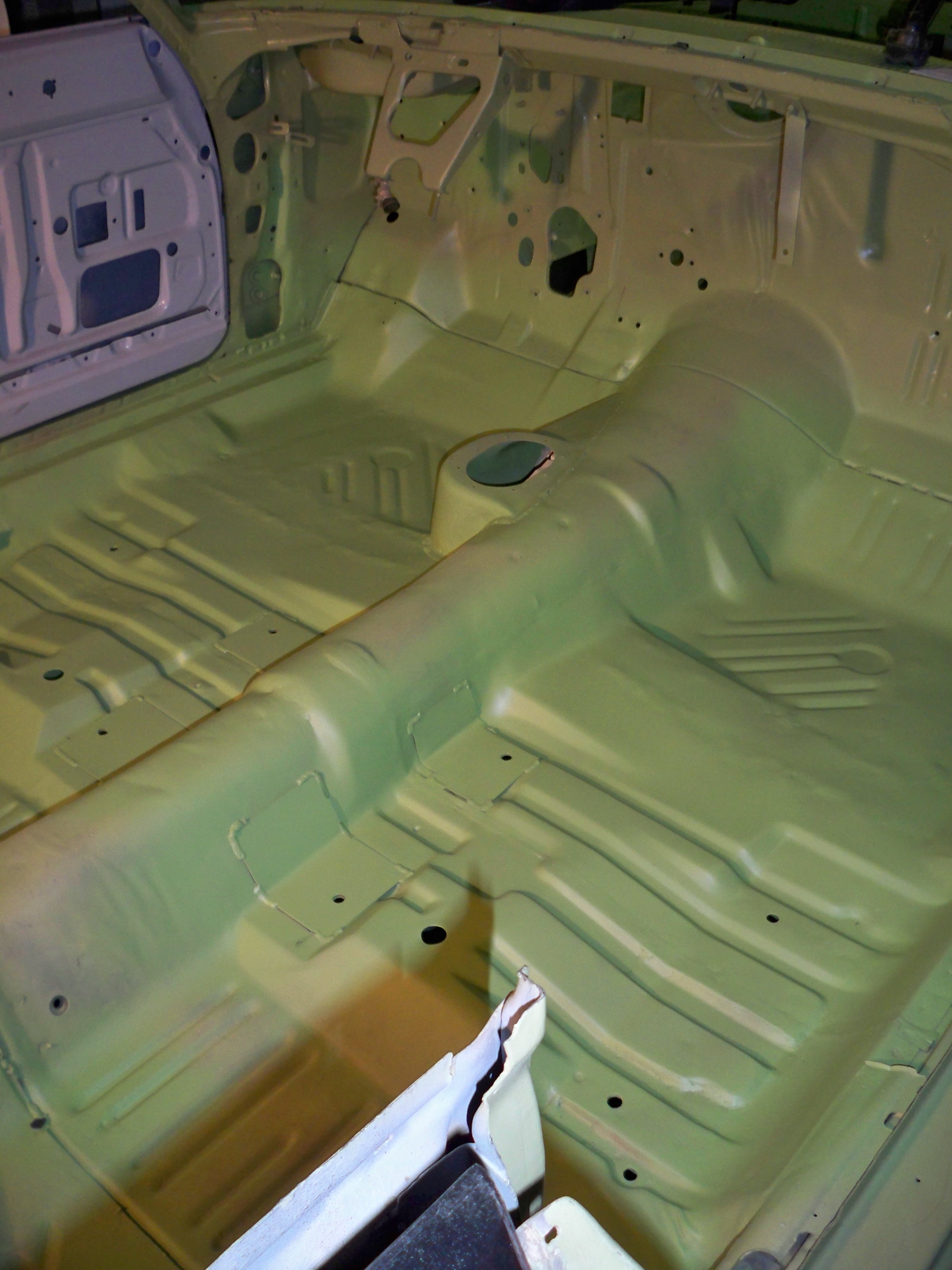

Plancher et tunel pour la boite 4 en place avec epoxy et pates de renforts maison pour les sièges. On a une banquette mais on hésite à mettre des sièges, du coup on a fait les renforts au cas ou.

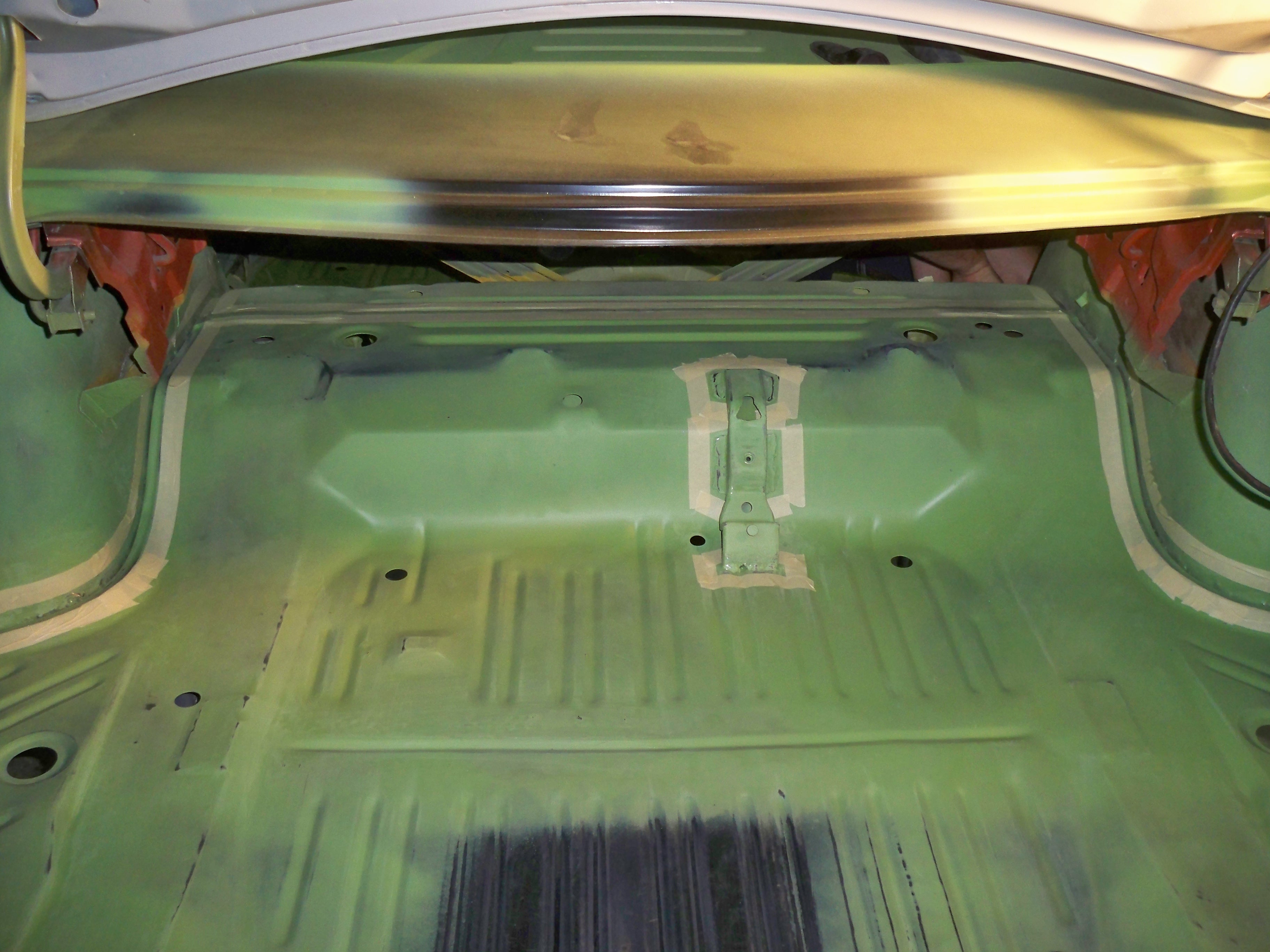

Preparation pour les joints, joint fait et autres

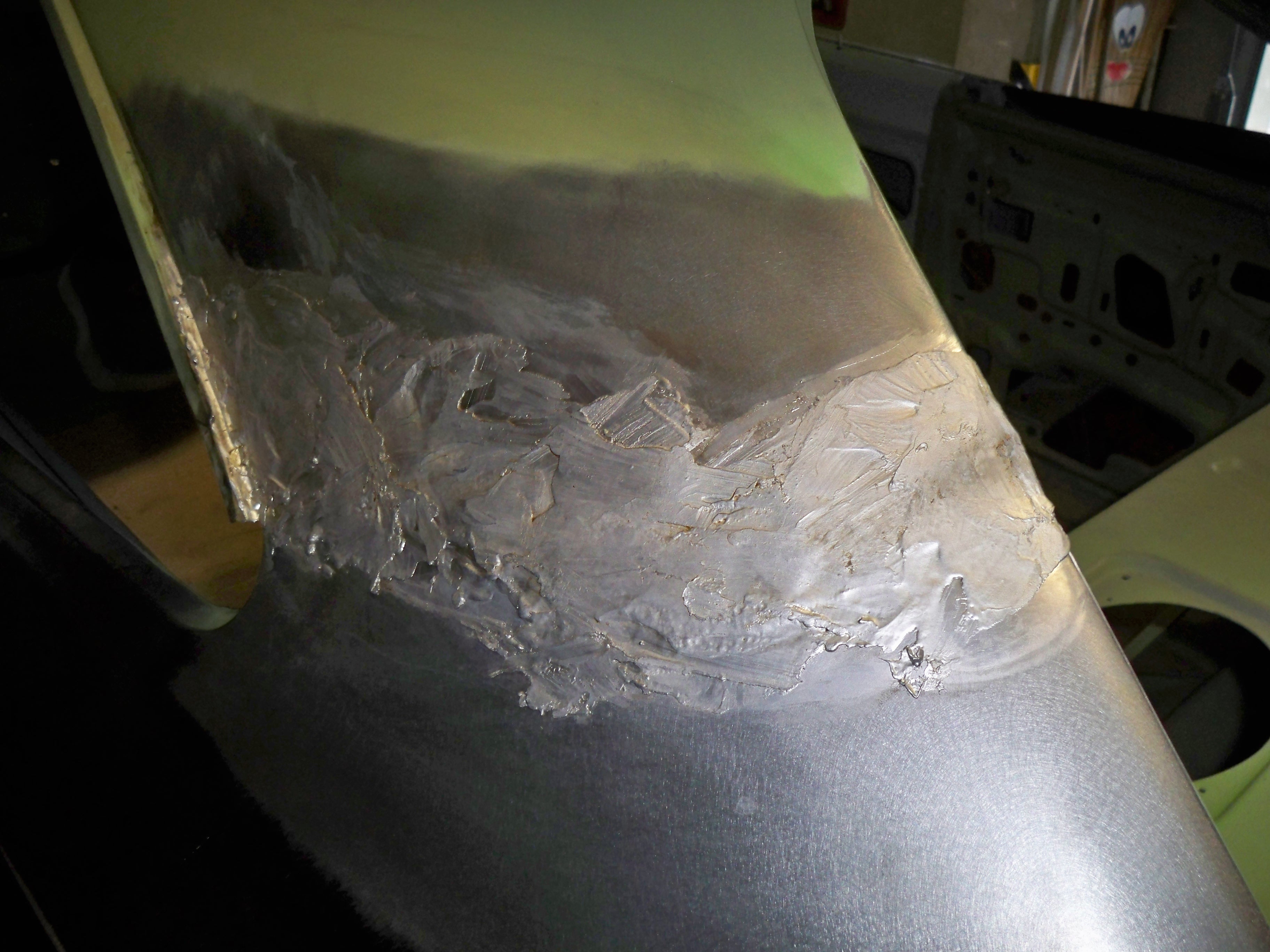

Etamage des jointures de tôles, bas de caisse plus ailes arrières avec le pavillon

L'étamage ? à l'éteins comme le bill avec le gros cigare j'espère ?! :lol: :lol:
Merci :)
Bien évidemment le cigare allumé au chalumeau! lol
Non désolé mais il n'y a pas de fumeur chez nous dommage, du coup oui il manquait juste le cigare lol
