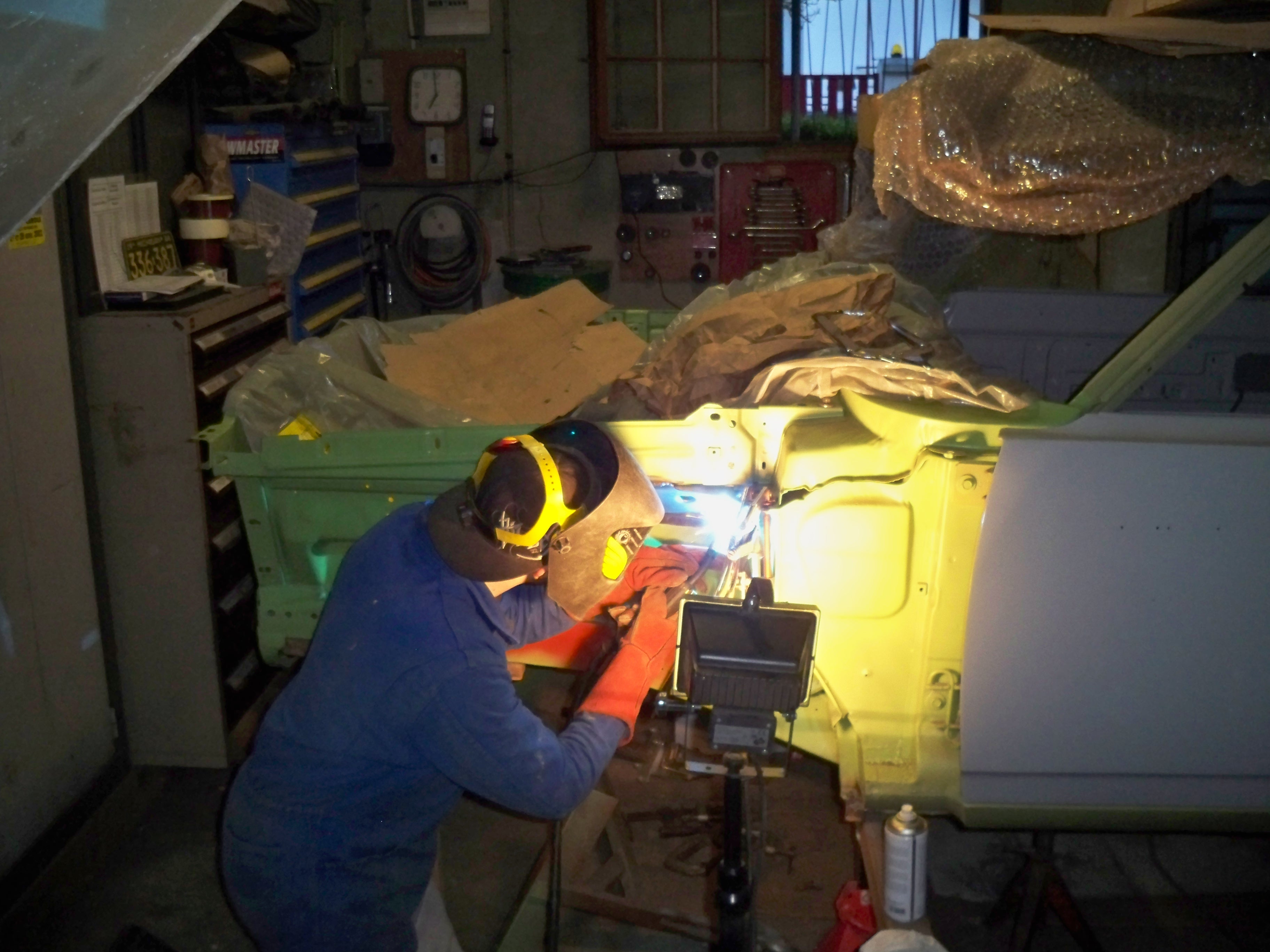

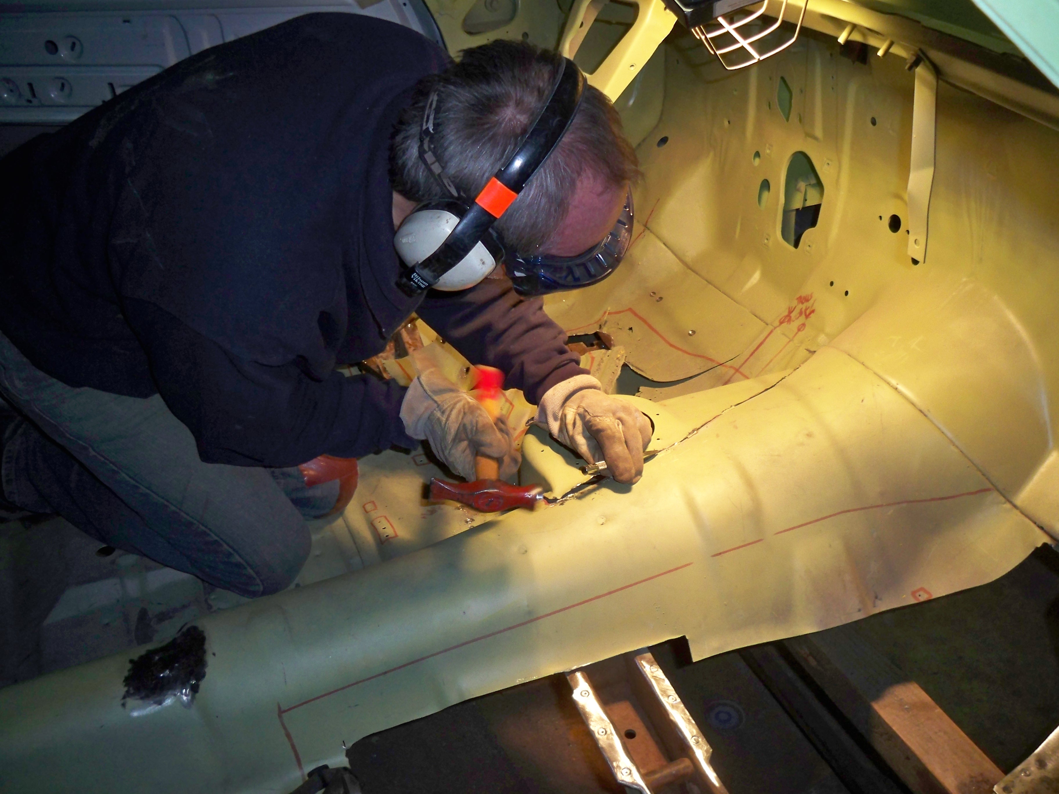

On passe à l'intérieur de la voiture, au programme:
- Découpe des bouts pour faire les patch
- Découpe de la section avant des planchers pour l'installation des nouveaux
- Une fois les plancher sortis, fabrications des renforts (en forme de "Y"), soudage
- Fabrication des subframe connector, soudage
- Traçage des planchers, perçage, soudage des planchers
- Découpe de la traverse, réparation

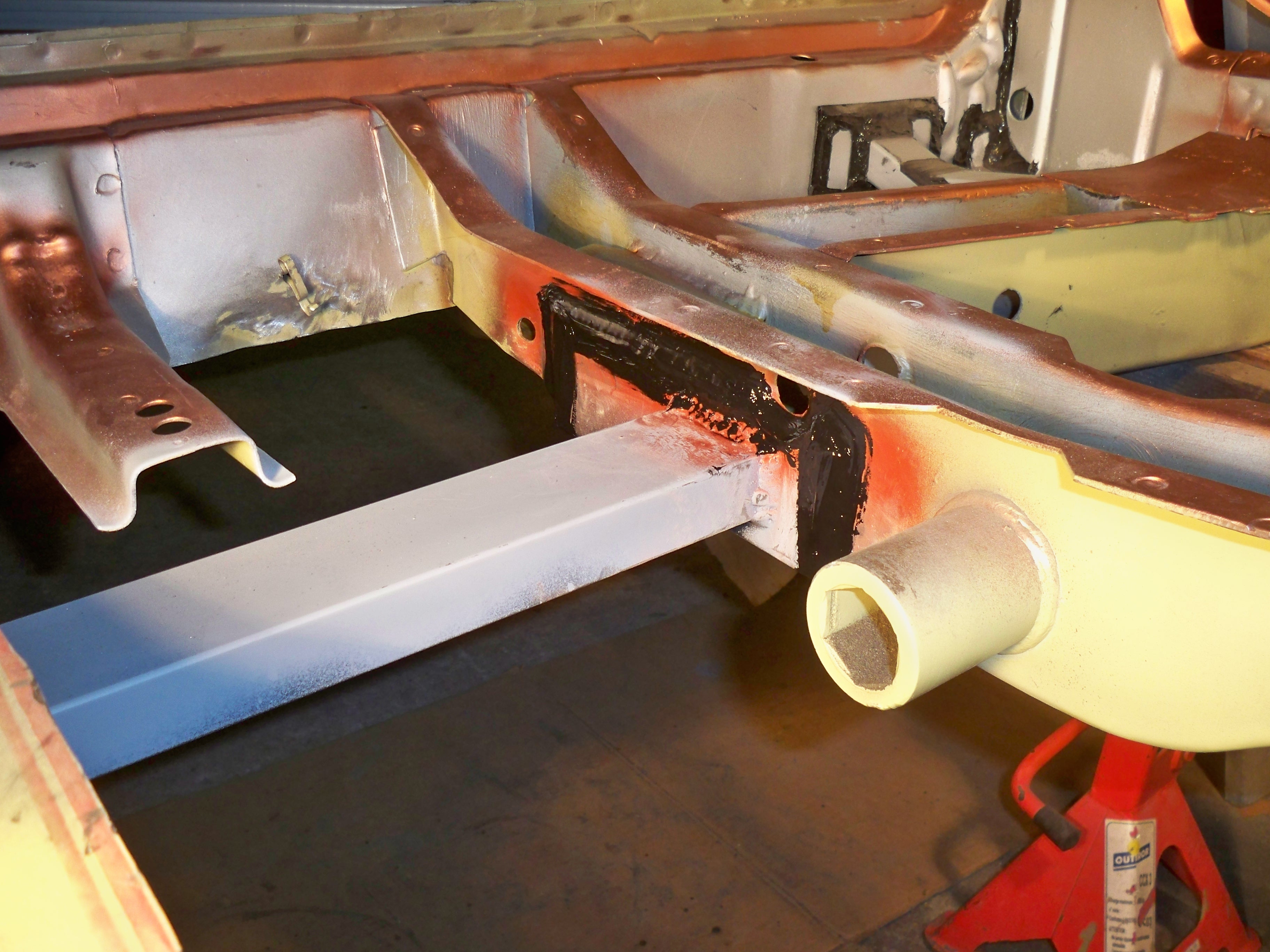

Message par beepbeep69 »
Découpe plancher plus fab des renforts
Renfort en place
Renfort en place

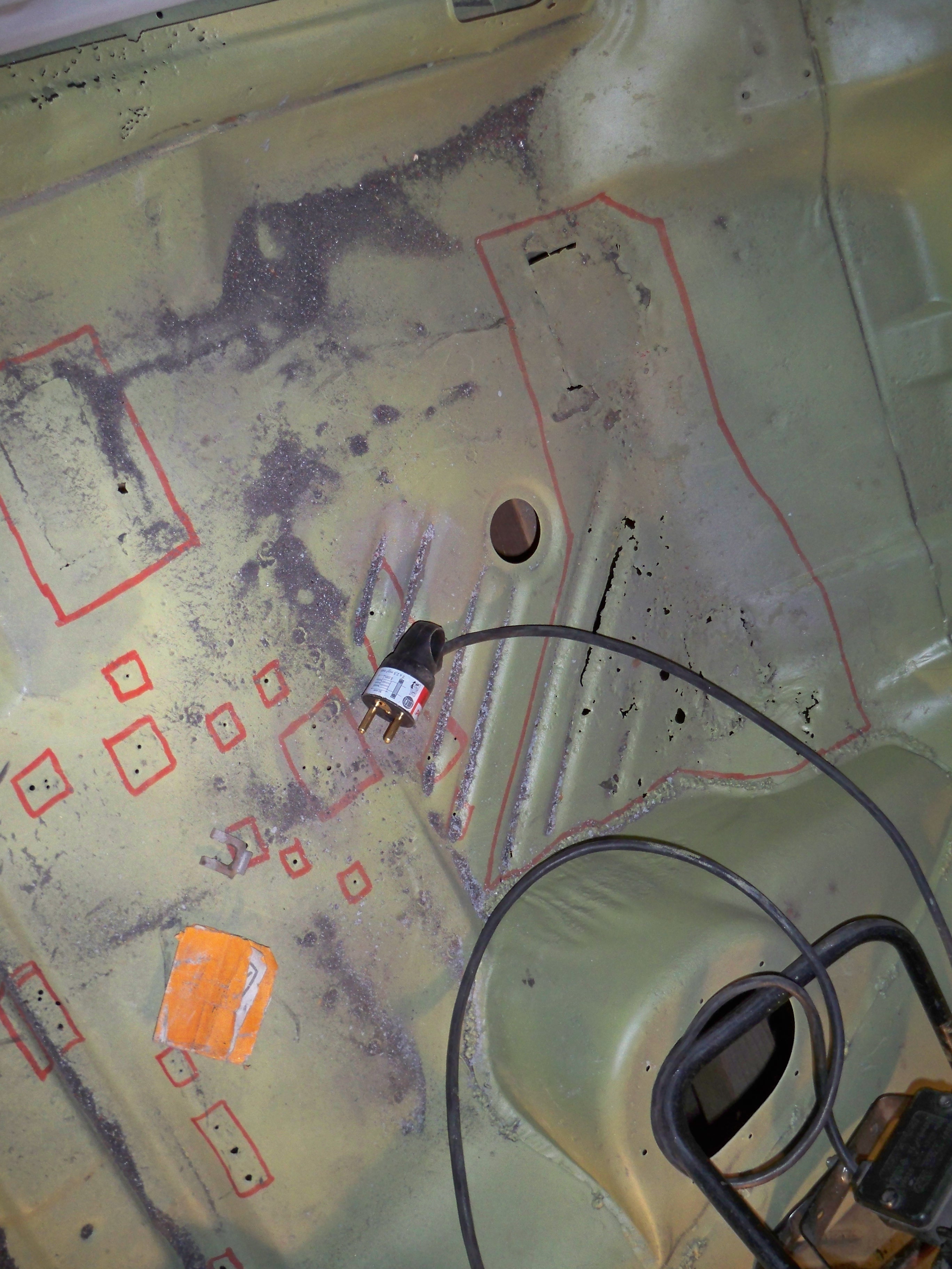

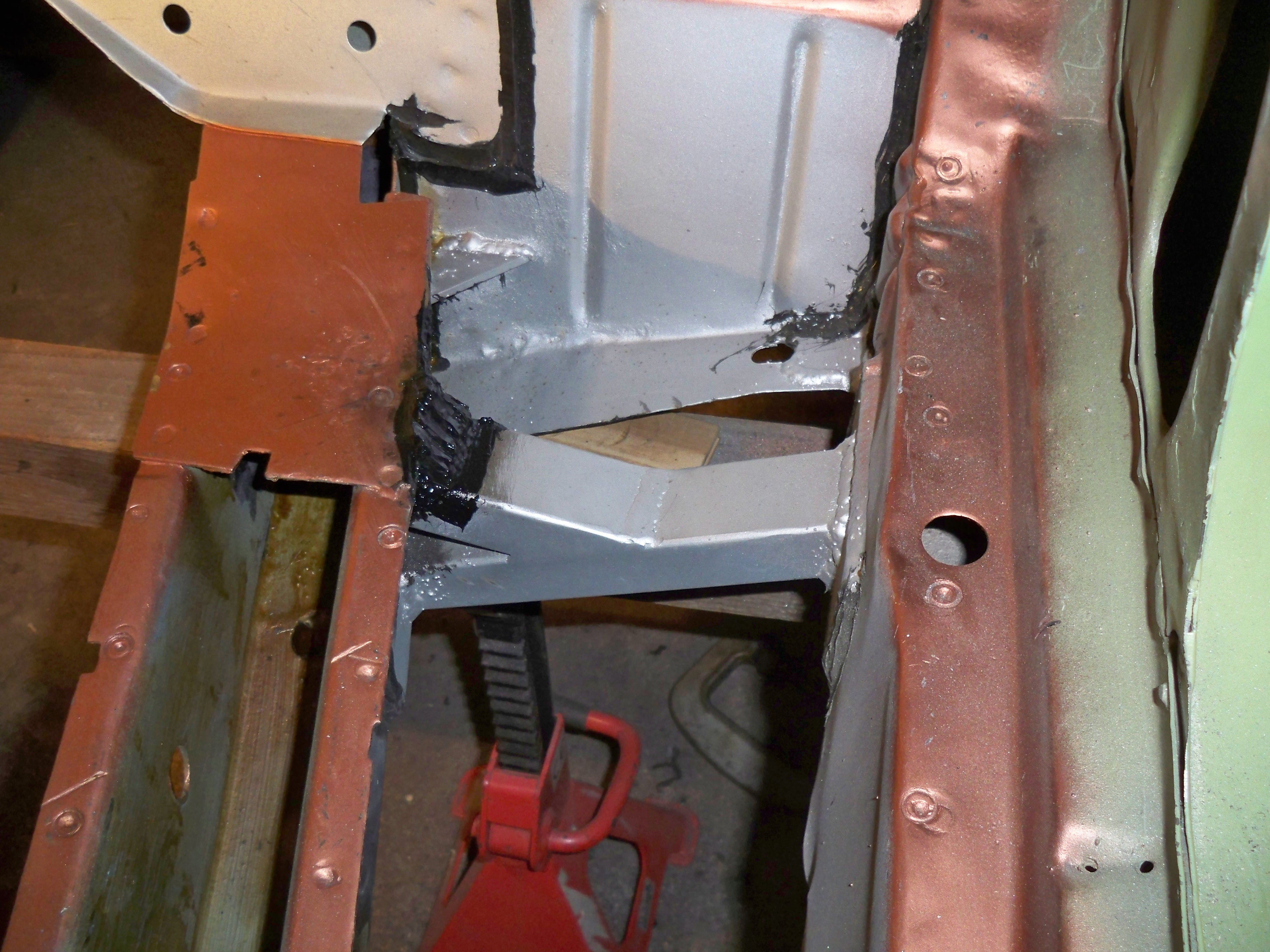

Traçage des planchers, soudage des renforts de joue d'aile, soudage des renforts au niveau des longerons

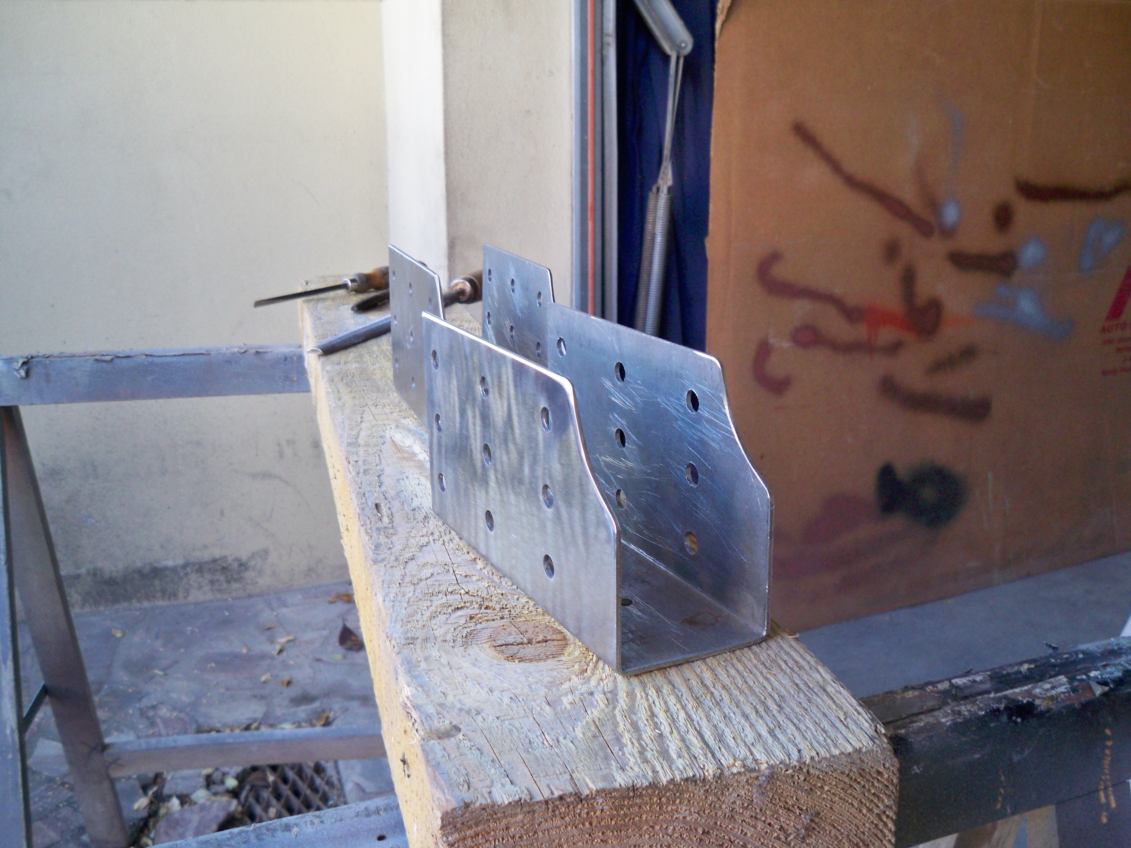

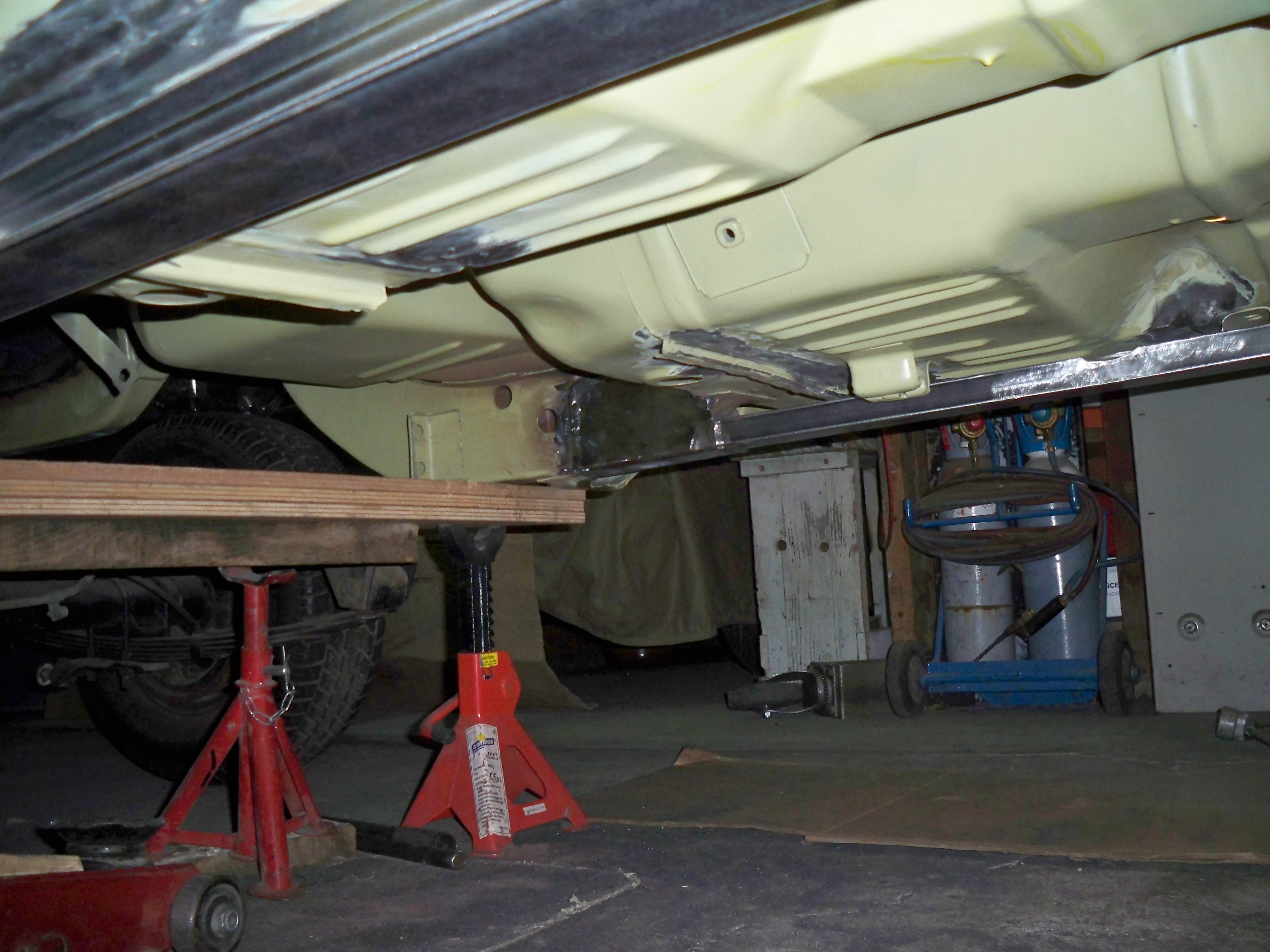

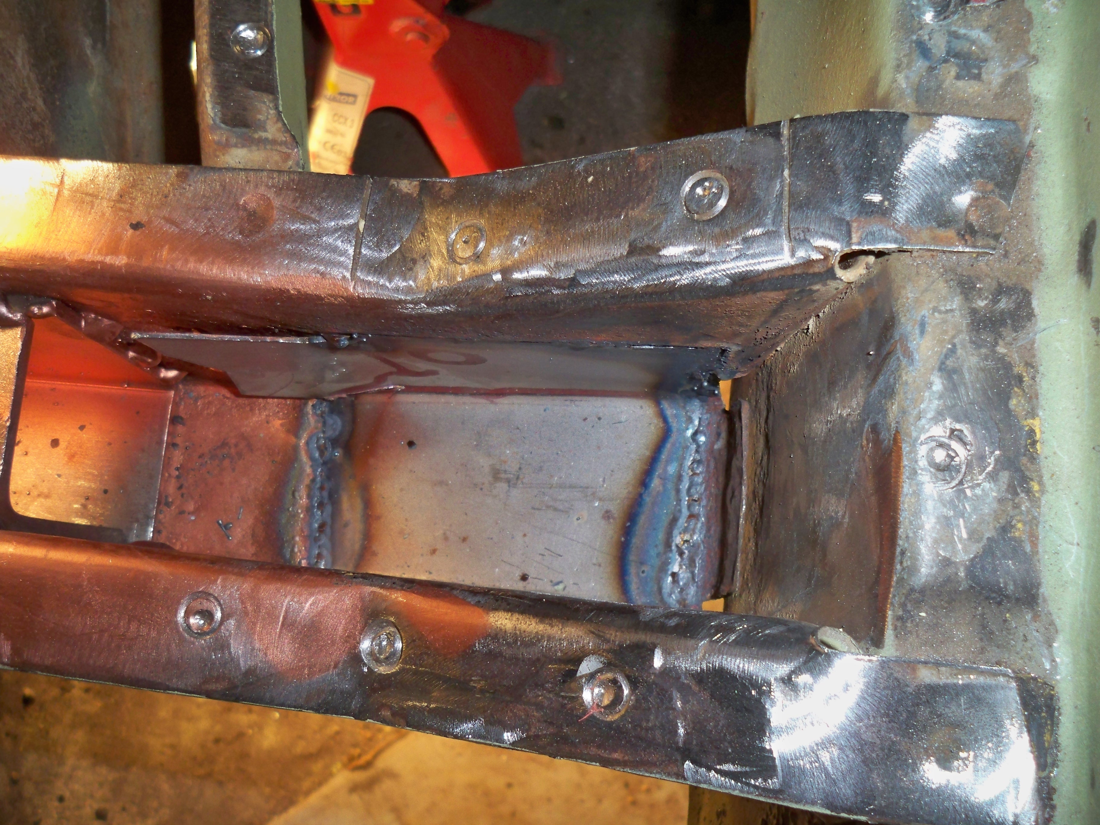

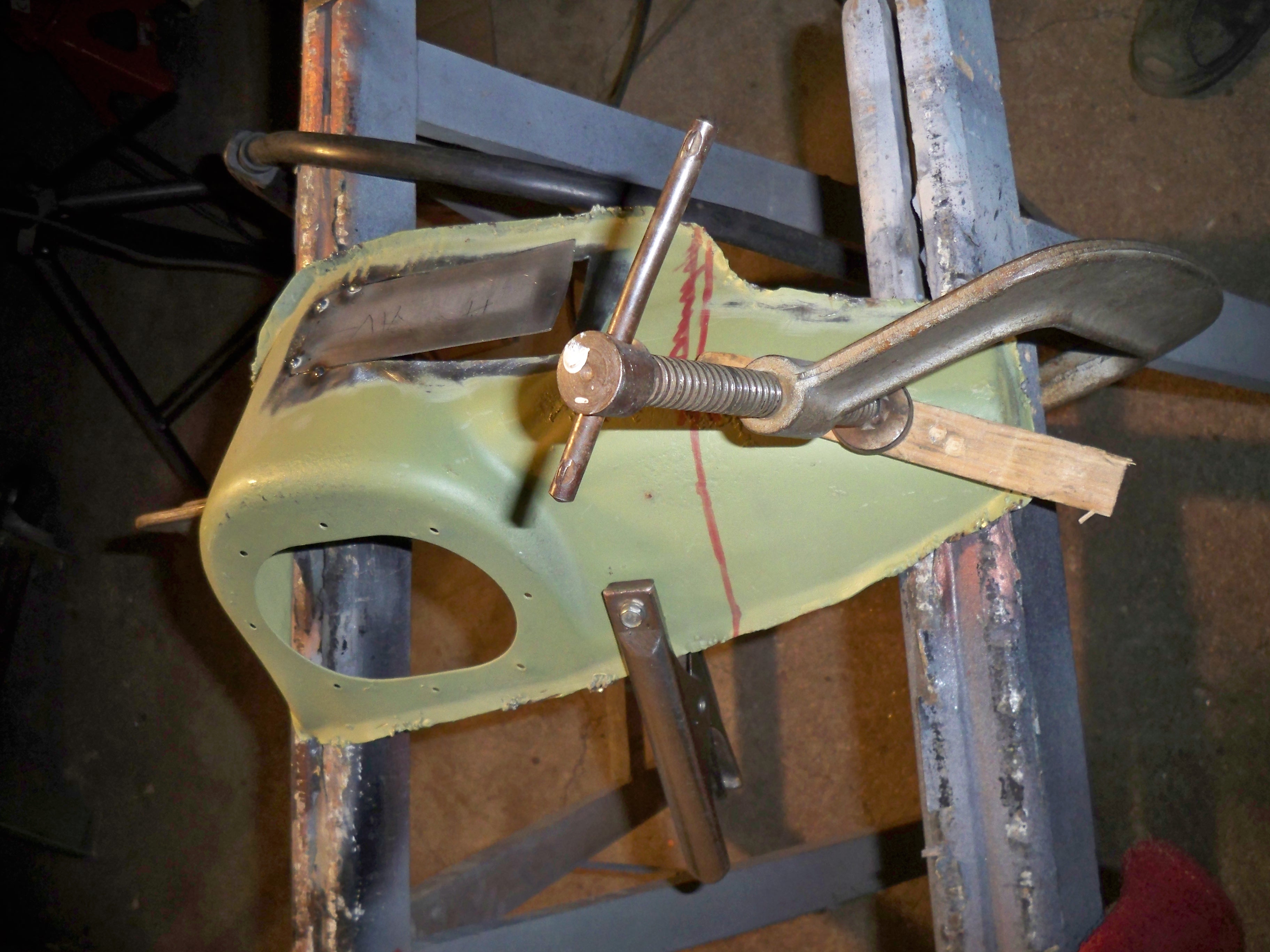

le bout de guidon soudé sur le profilé a été ouvert en deux une fois soudé. En fait c'est juste le chemin pour le cable de frein à main. J'ai oublié de prendre une photo quand on l'a découpé. Je montrerai ça avec les pgotos une fois installé syr la voiture.

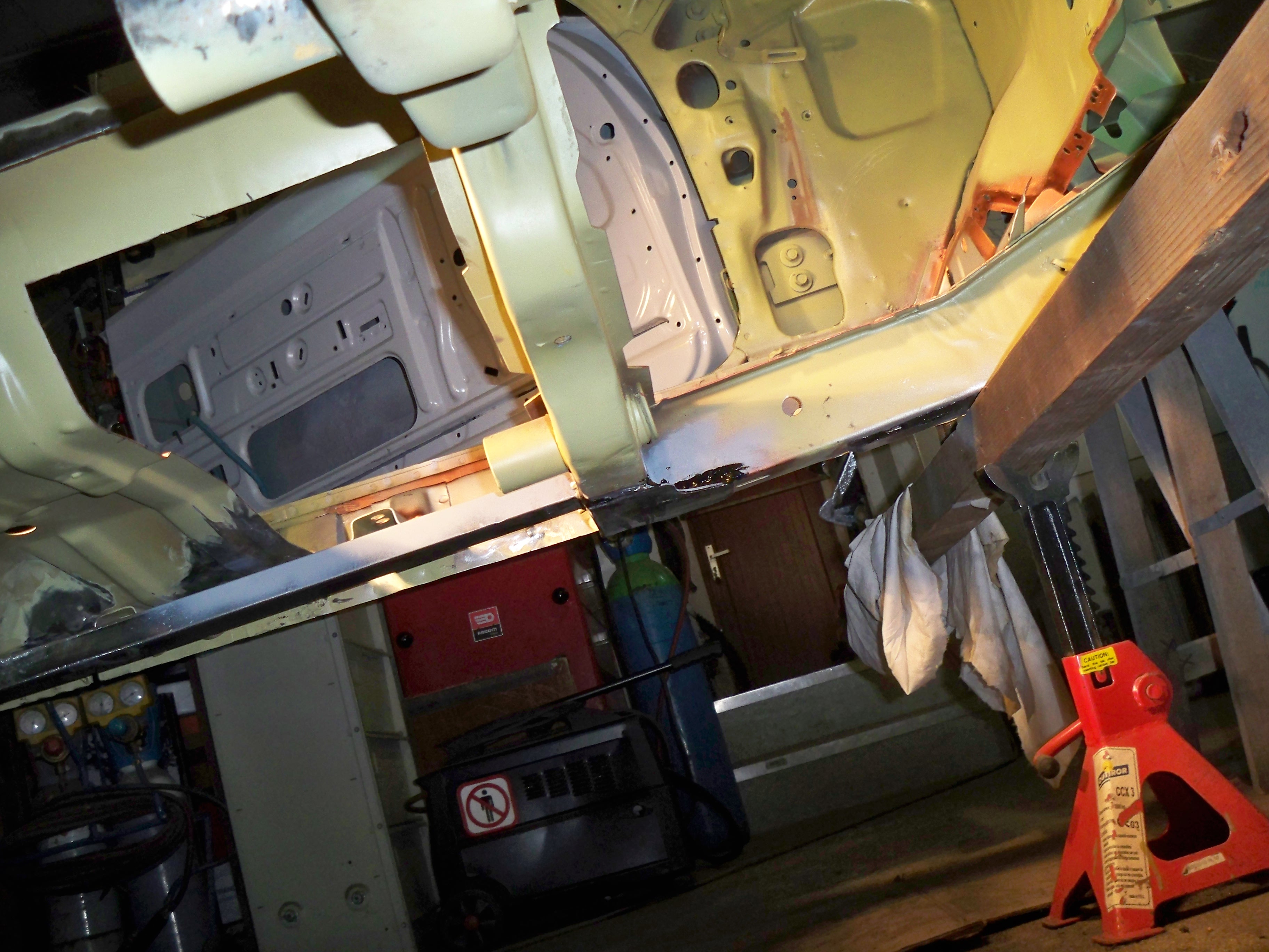

Soudage des subframes sur la voiture
Petite photo pour le chemin du cable de frein à main

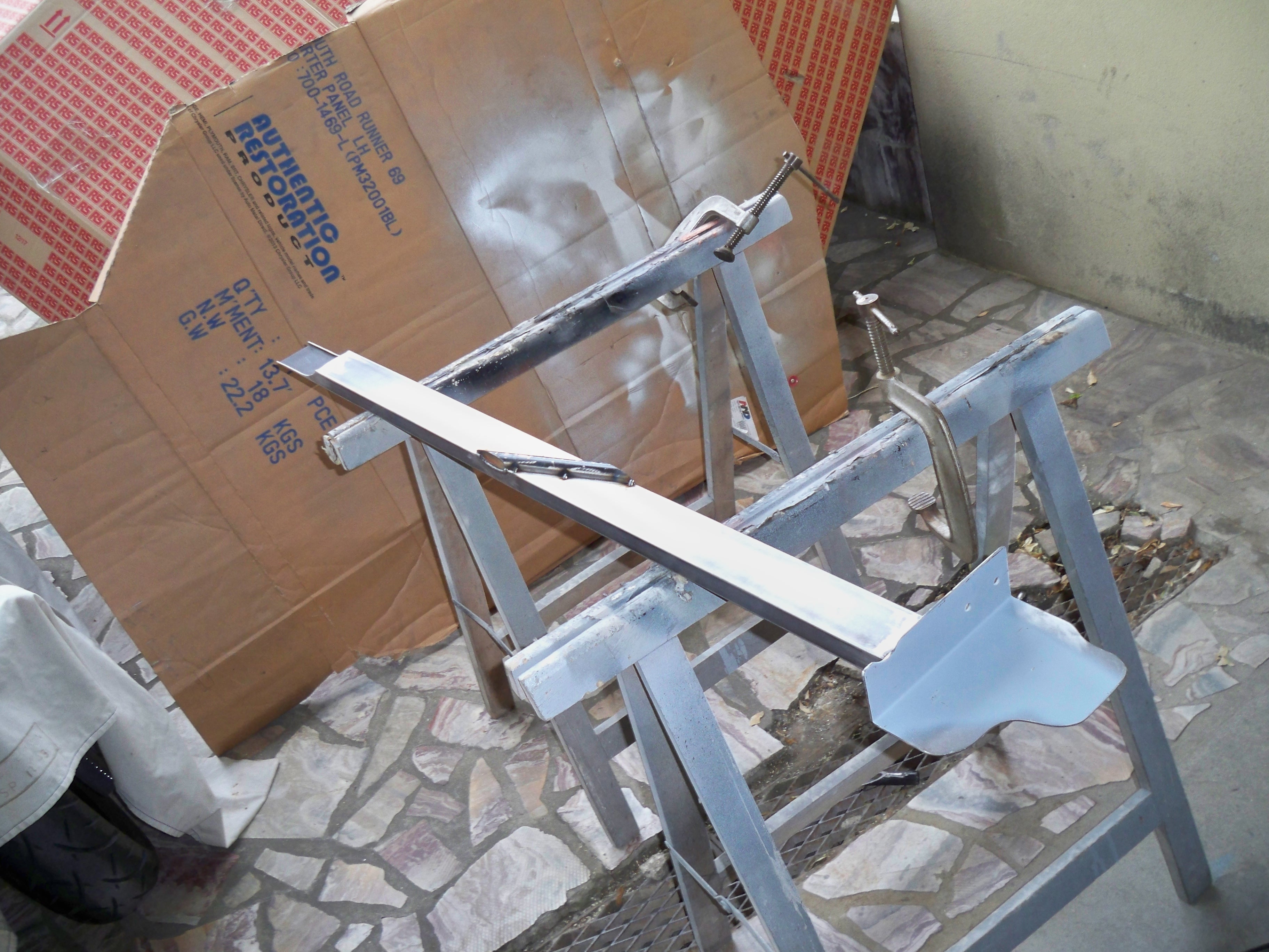

Je viens de retrouver une photo du finish pour les goutières entre le dutchman panel et les ailes :)

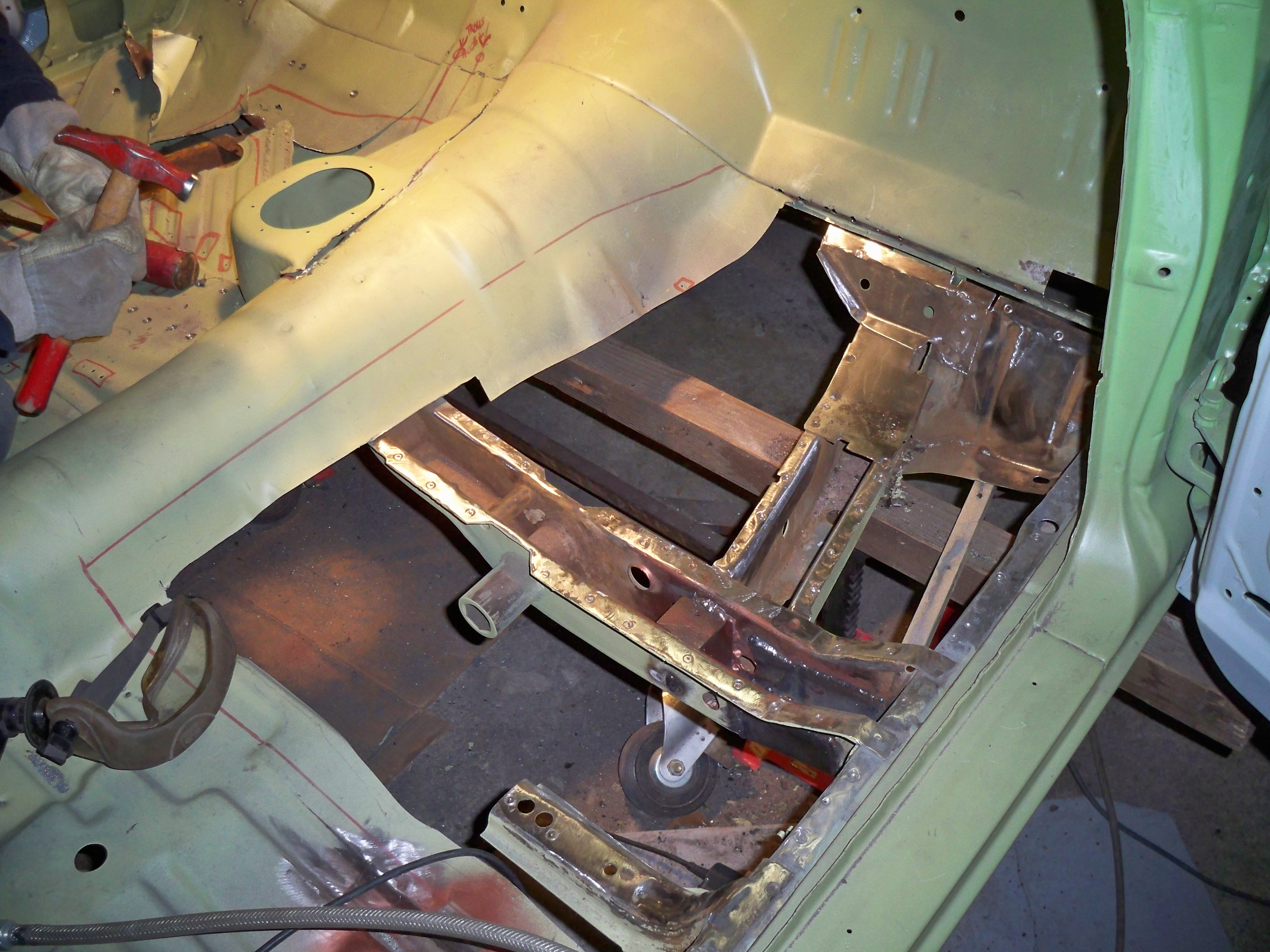

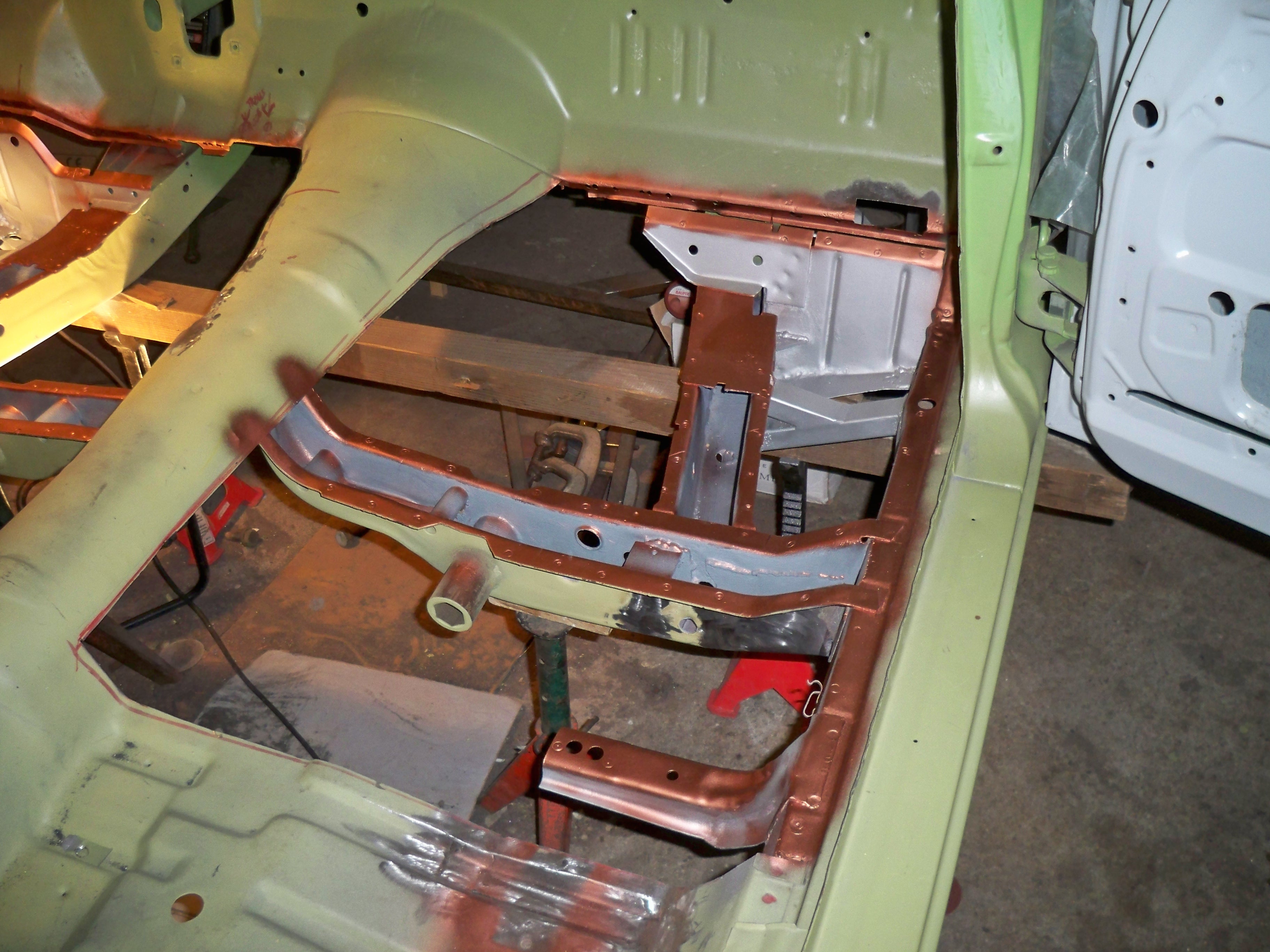

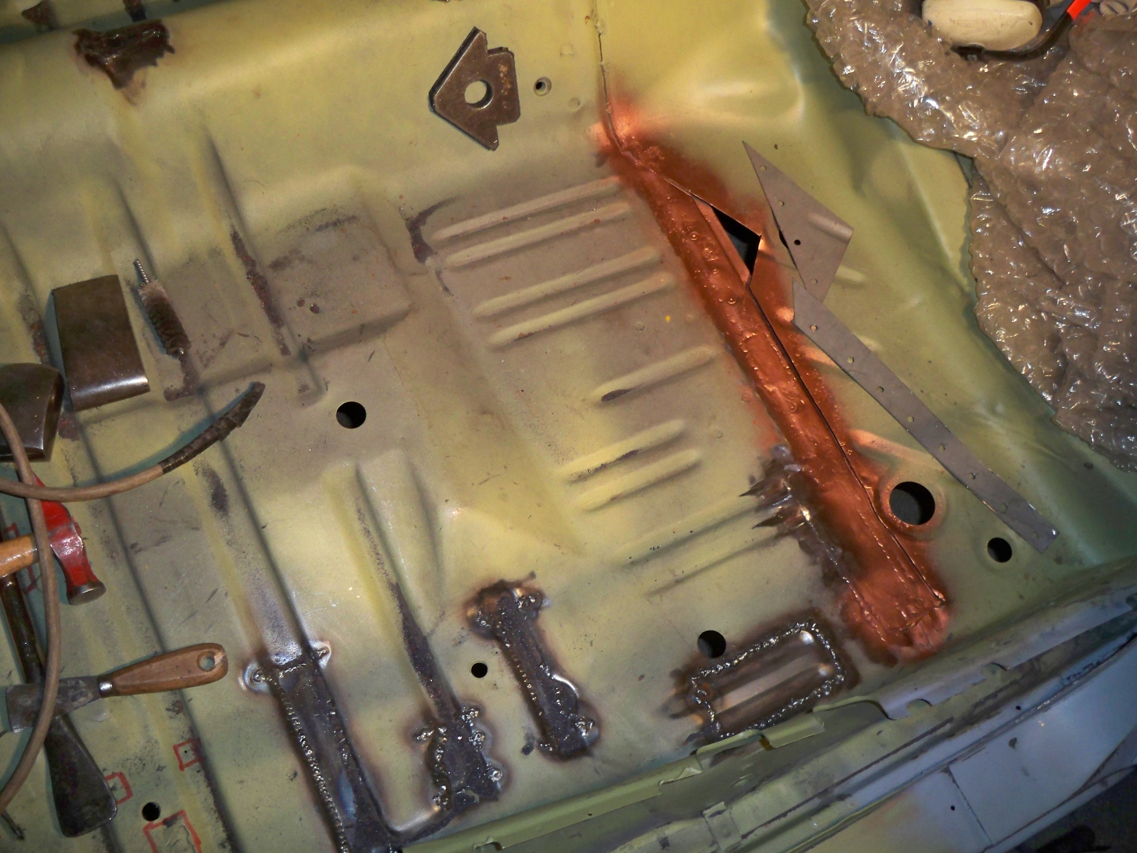

Mise en place des planchers et réparation du tunel pour la boite 4

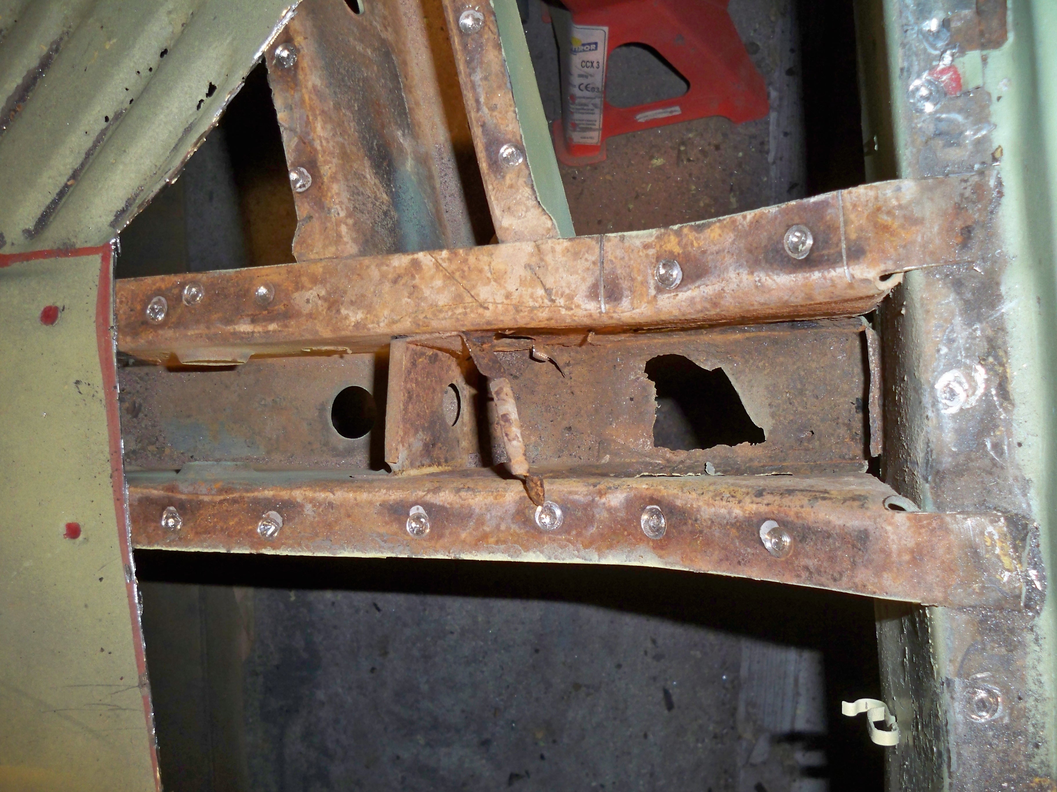

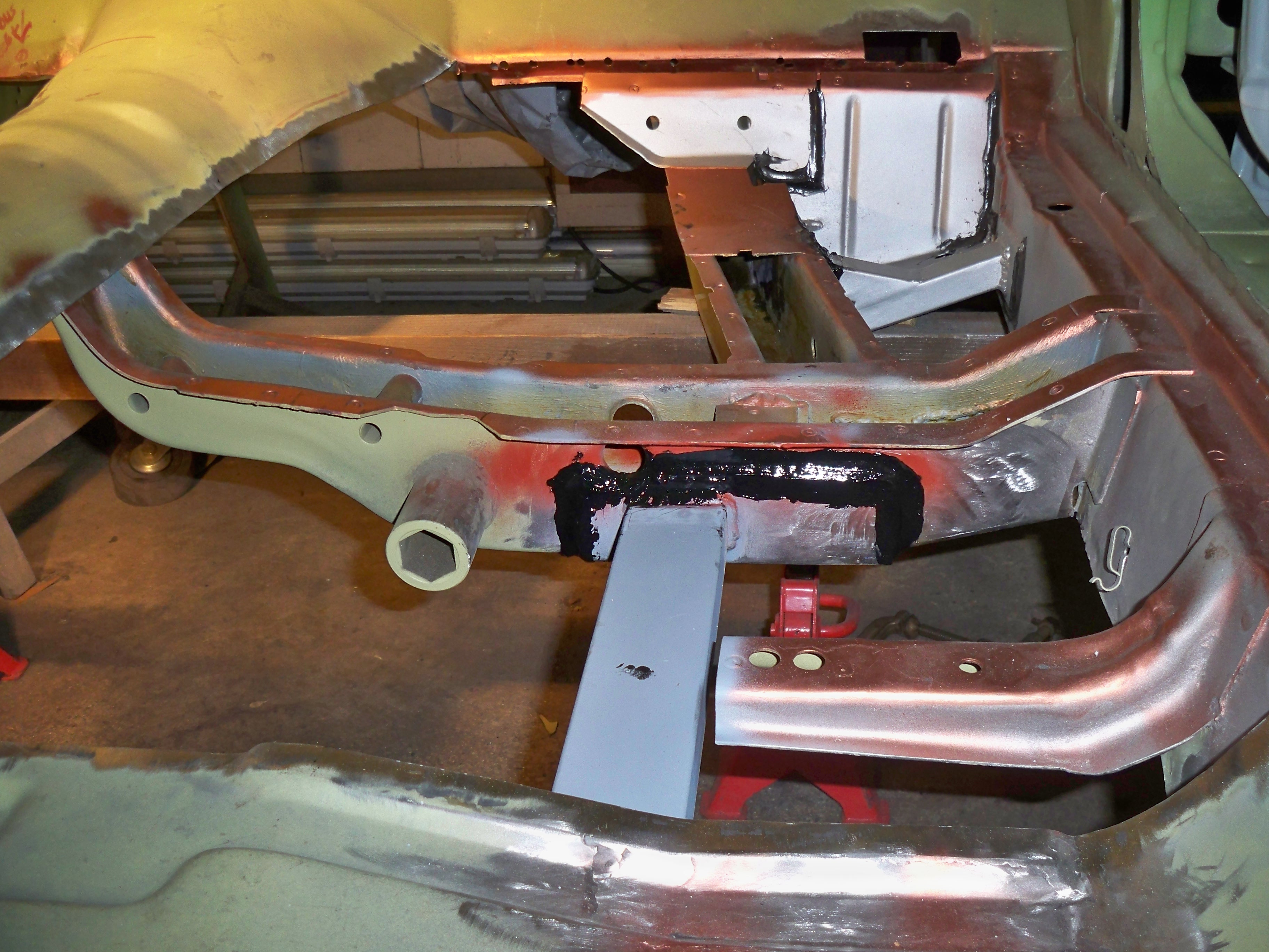

Renfort de joue d'aile en place
