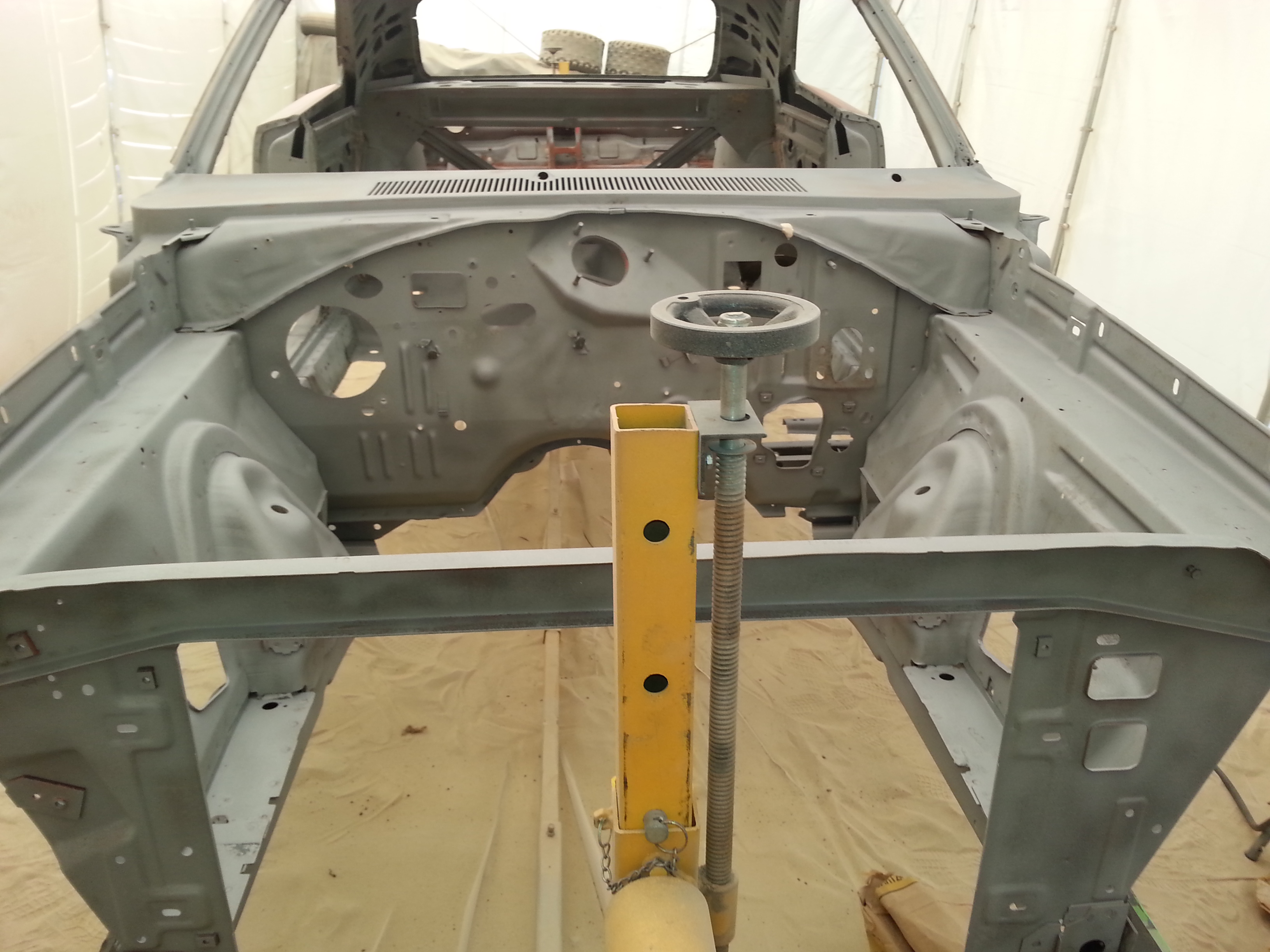

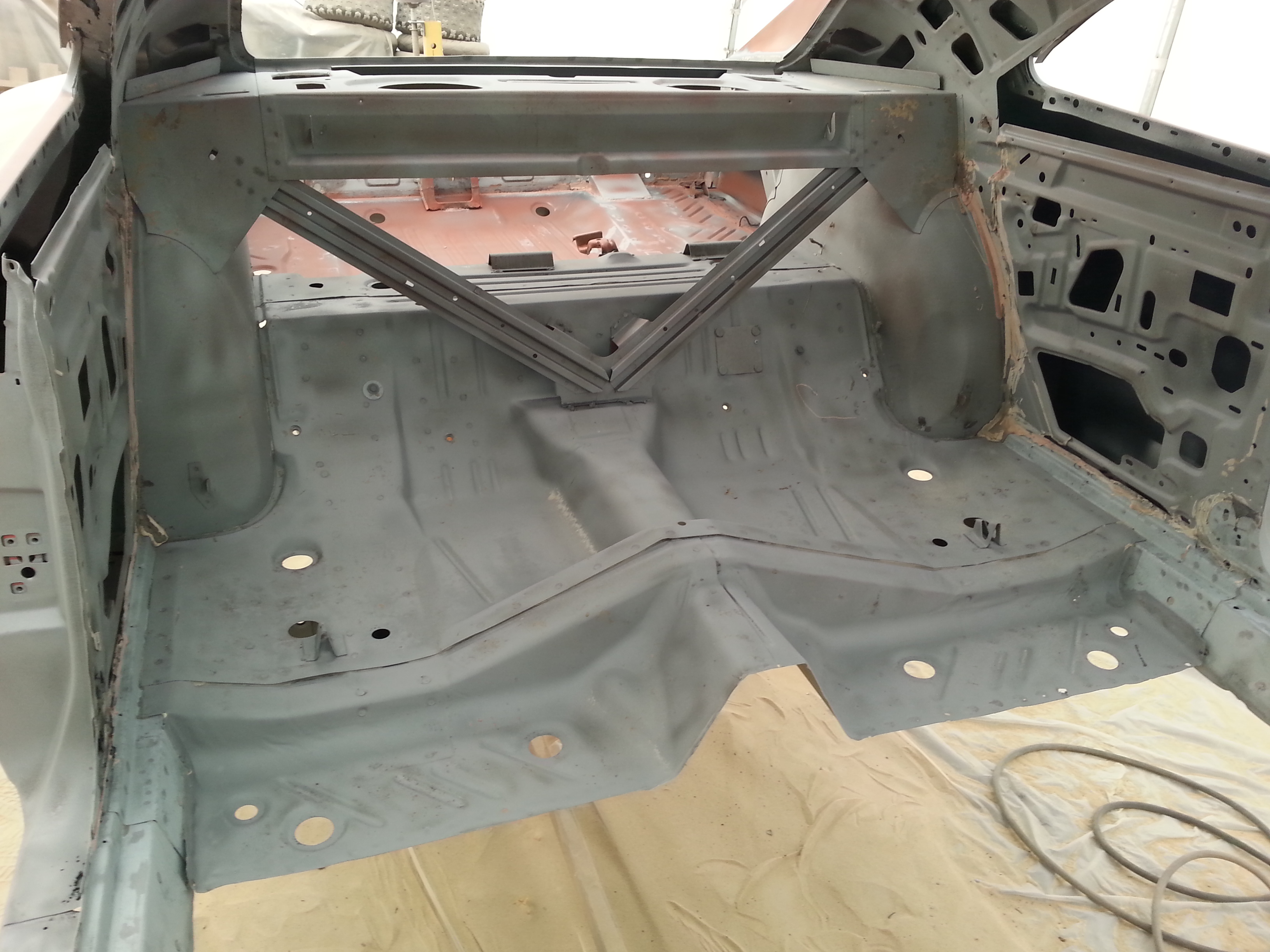

caisse sablée...
Oufffff, 1 journée et 15 sacs de 35kg!
une bonne chose de faite. :)

Cool et la caisse à l'air plutôt saine :dance:
MessagePosté: Ven Sep 15, 2017 8:23 am
elle est un peu croustillé par endroits...
Mais rien de bien méchant.
