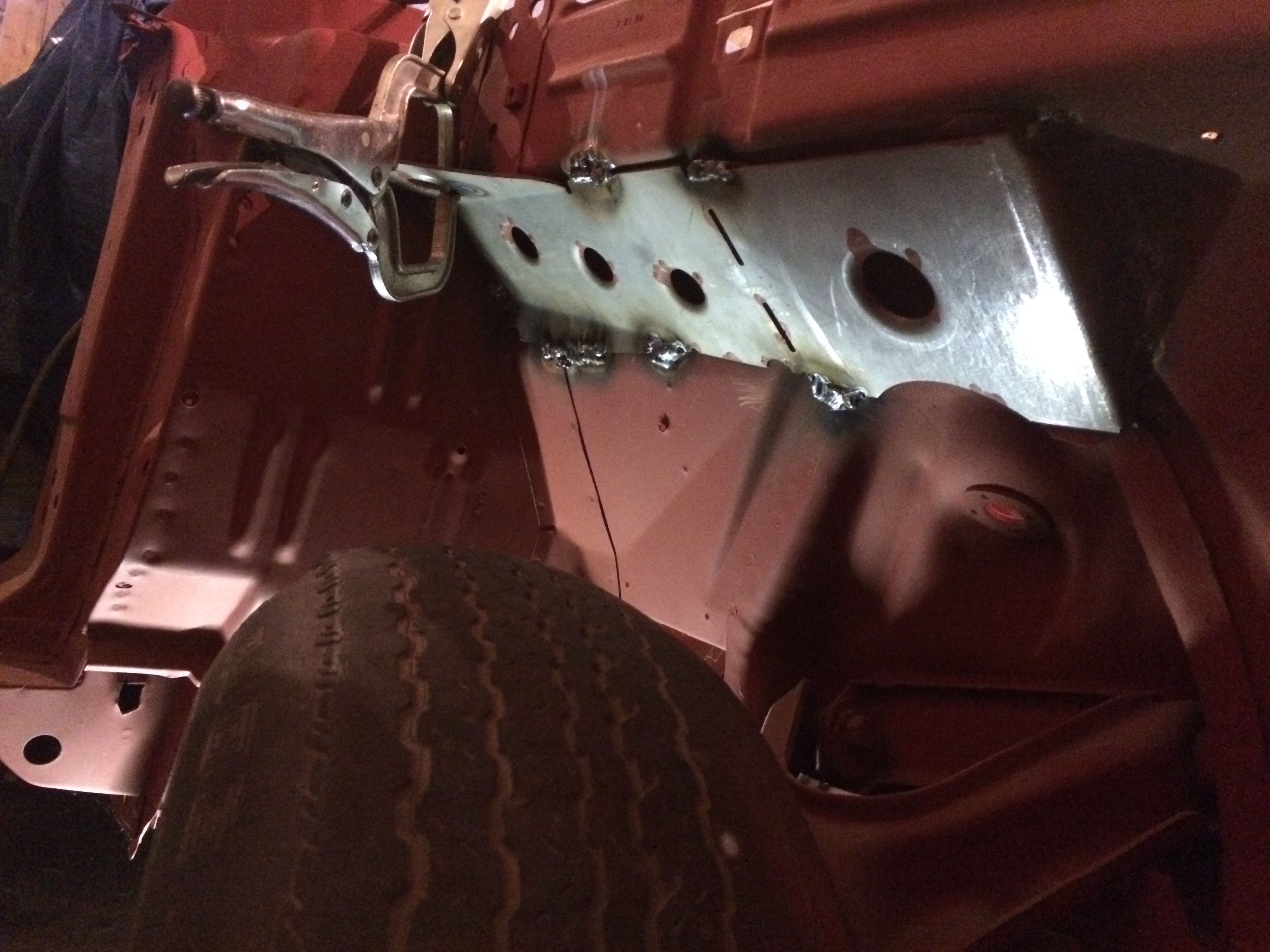

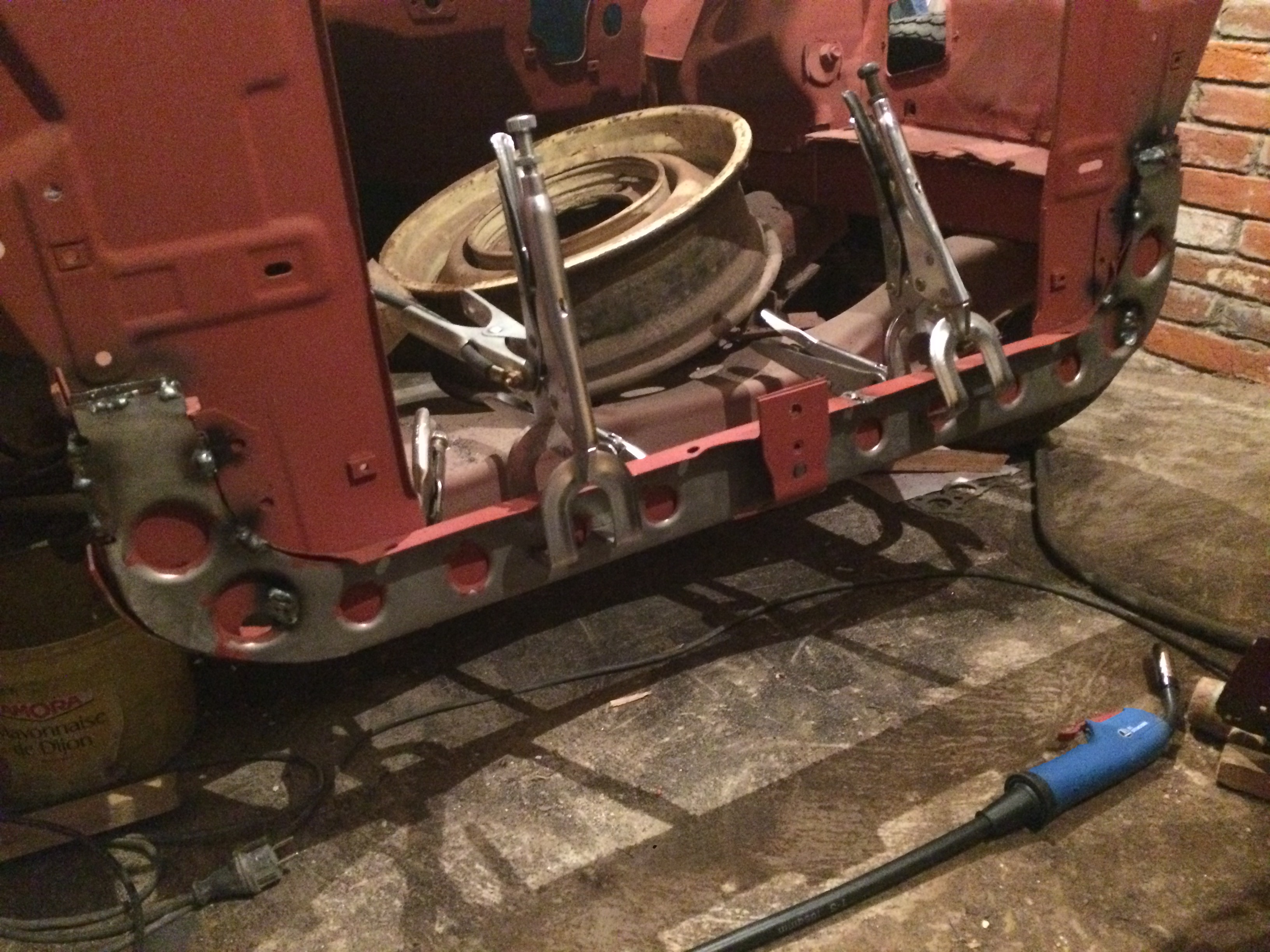

Voila un peu d evo y a de la finition à faire mais ca devrai ce pofiner
IMG_1311.JPG [ 1.96 Mio | Vu 1839 fois ]
IMG_1310.JPG [ 1.16 Mio | Vu 1839 fois ]
IMG_1309.JPG [ 1.03 Mio | Vu 1839 fois ]
IMG_1308.JPG [ 1.12 Mio | Vu 1839 fois ]

Si je peux me permettre, je pense que tu devrais décaper le primaire avant soudure.
...Je sais qu'ils disent que c'est un primaire OK avec la soudure mais sincèrement je n'ai jamais eu un résultat correct avec ces trucs qui crâment et puent. :?

Tu fais bien de le dire. Pour le reste j ai nettoyée mais ca faut telment chauffer que au finale on voit pas la différence.
Mais j esserai sur le reste des renforts

augmente l'intensité de ton mig si tu peux et soude en visant la tole la plus epaisse 8)

Pour le second cest cd que j ai fais mais ça reste pas si simple de varier les épaisseurs de tôles

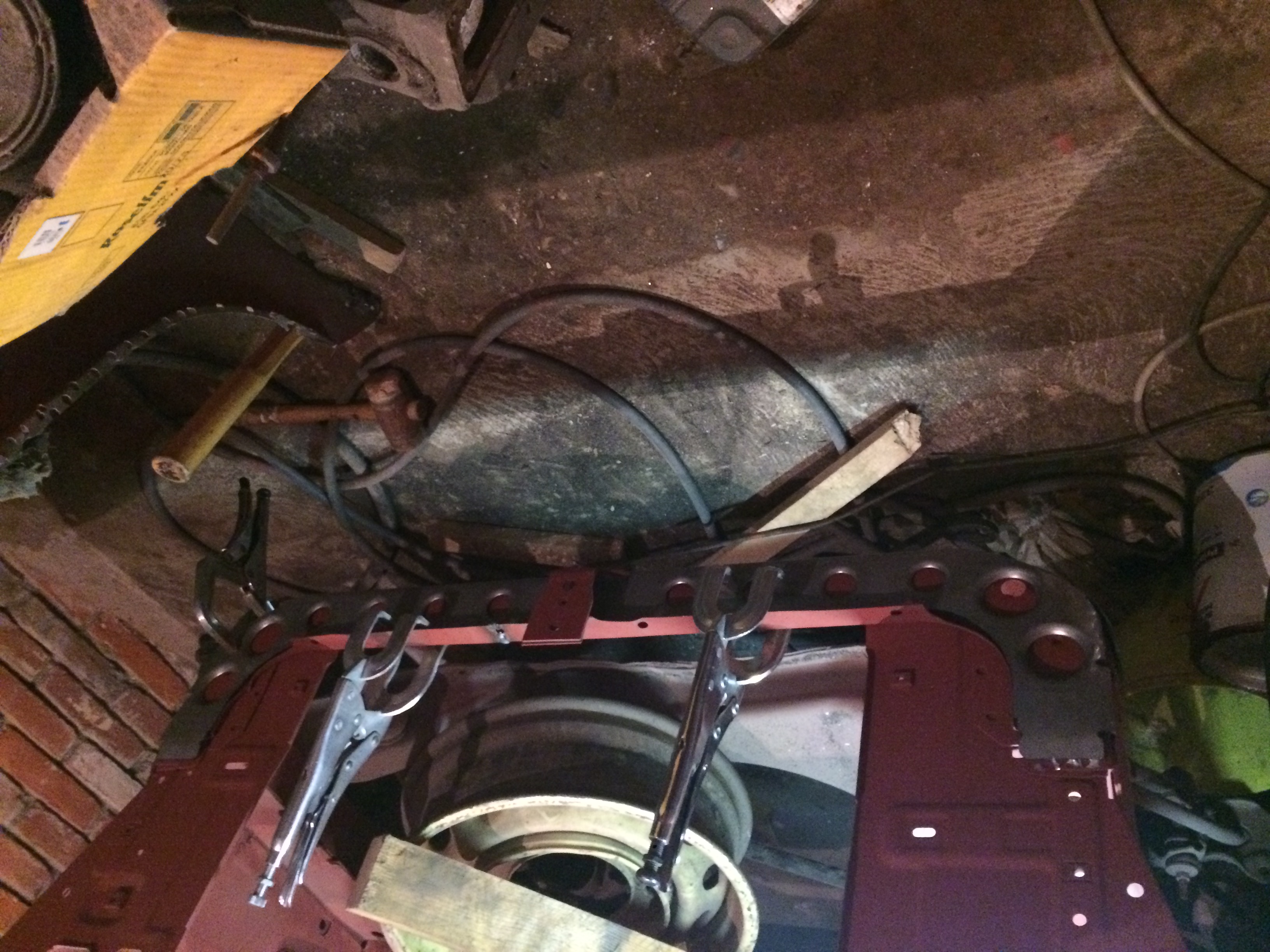

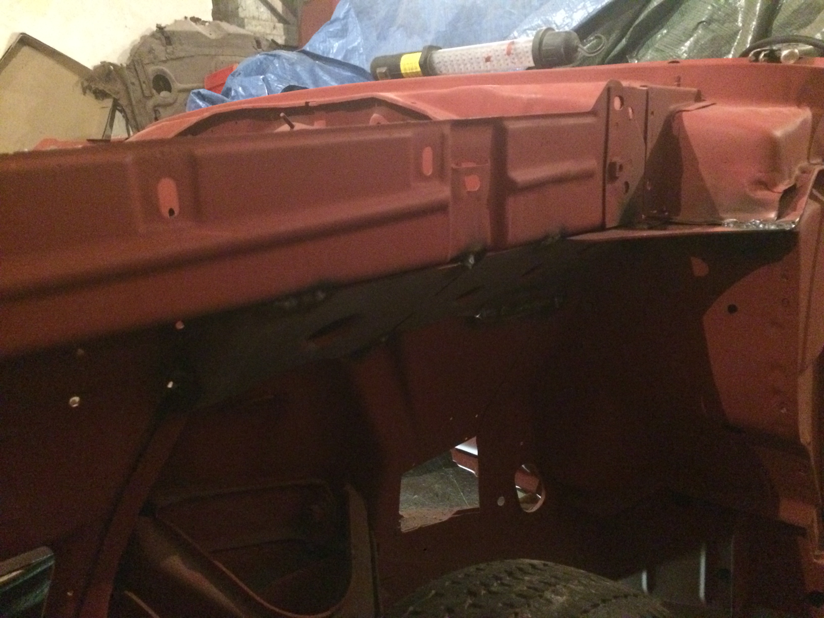

Sinon j ai attaquer celui de traverse àvant .

Un peu de modif eT le voila près à souder
IMG_1314.JPG [ 1.42 Mio | Vu 1705 fois ]
IMG_1313.JPG [ 1.33 Mio | Vu 1705 fois ]

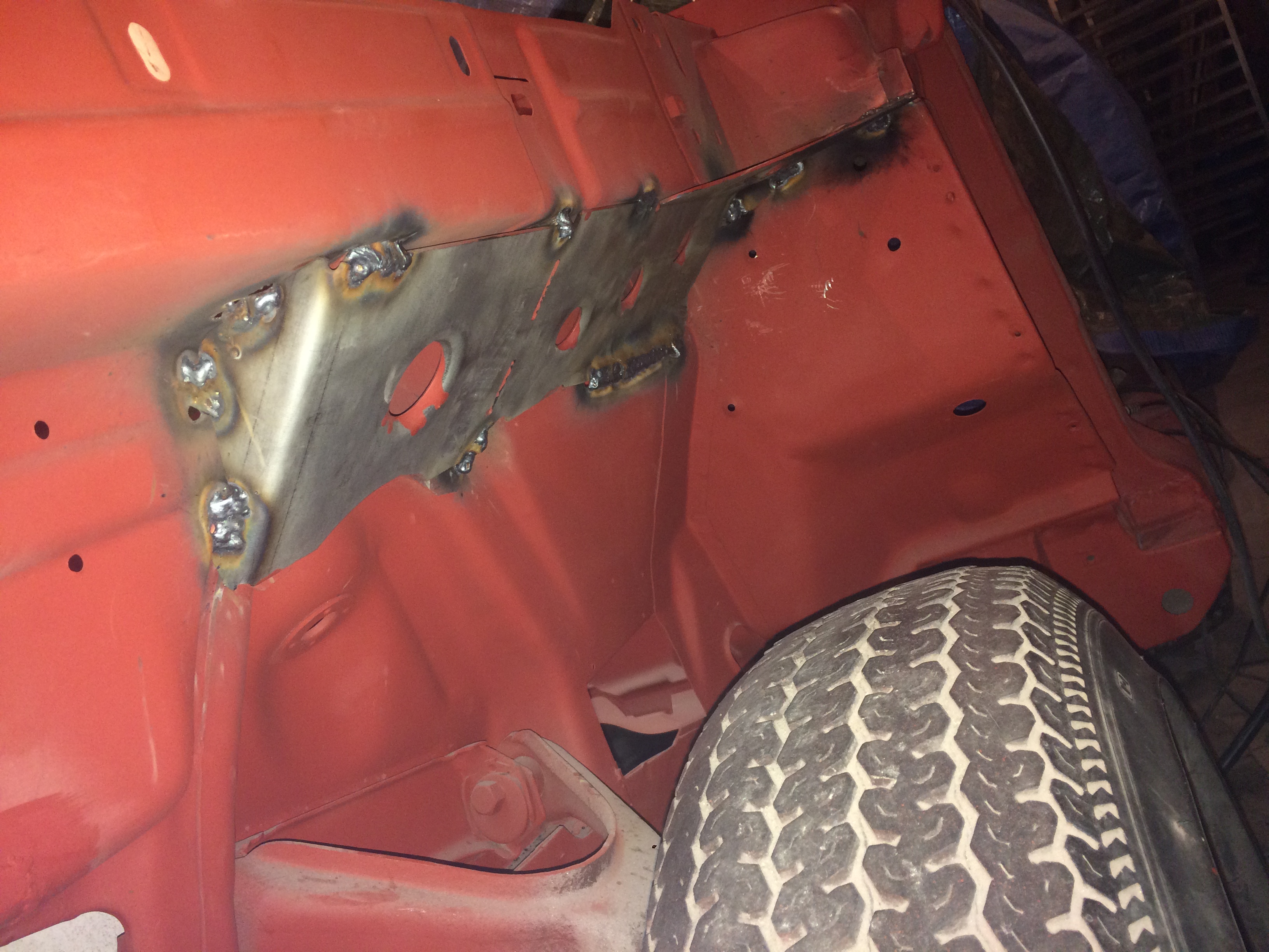

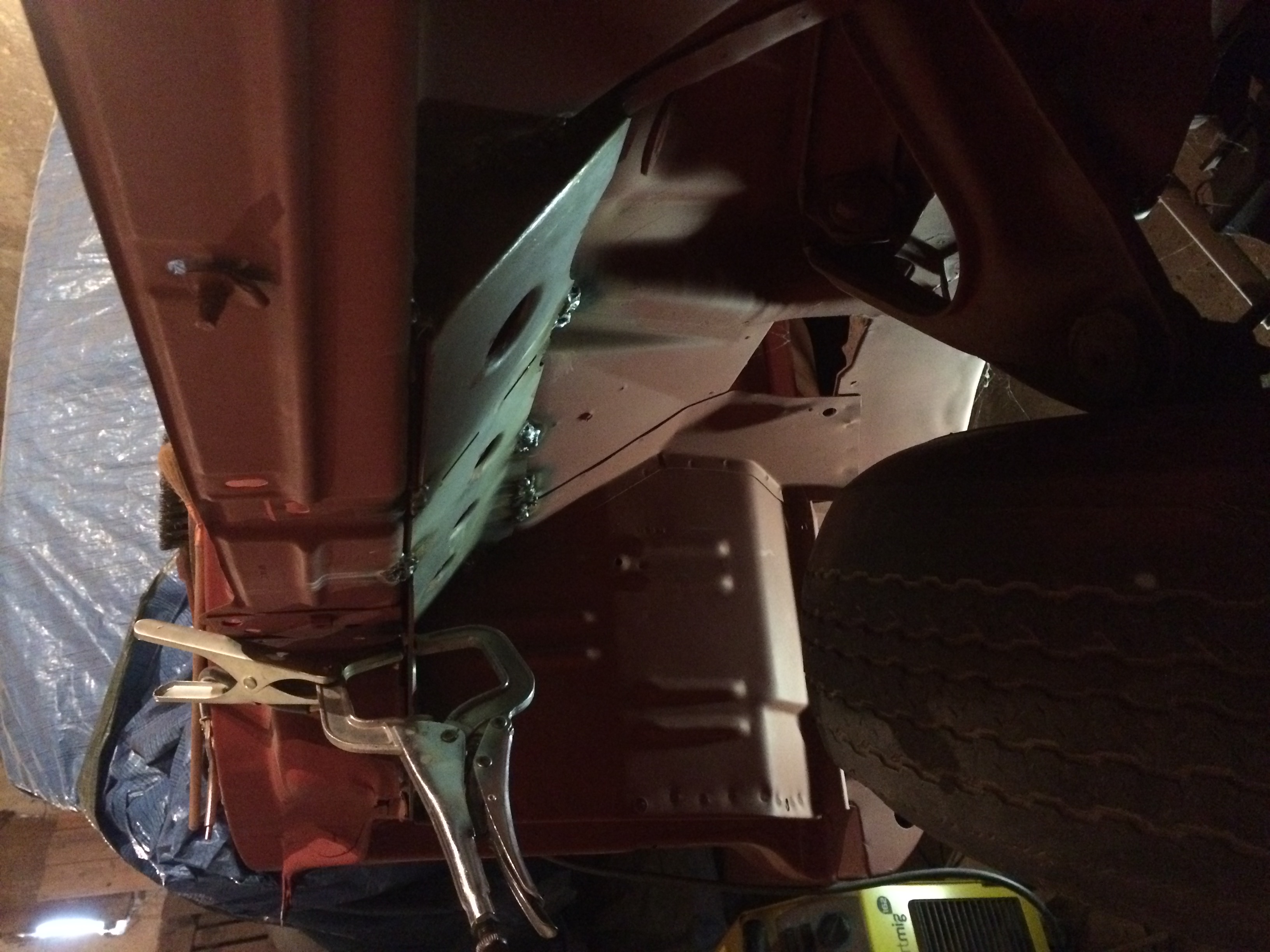

Voila presque fini pour celui la.
IMG_1318.JPG [ 1.48 Mio | Vu 1641 fois ]
IMG_1320.JPG [ 1.41 Mio | Vu 1641 fois ]
IMG_1319.JPG [ 1.46 Mio | Vu 1641 fois ]
