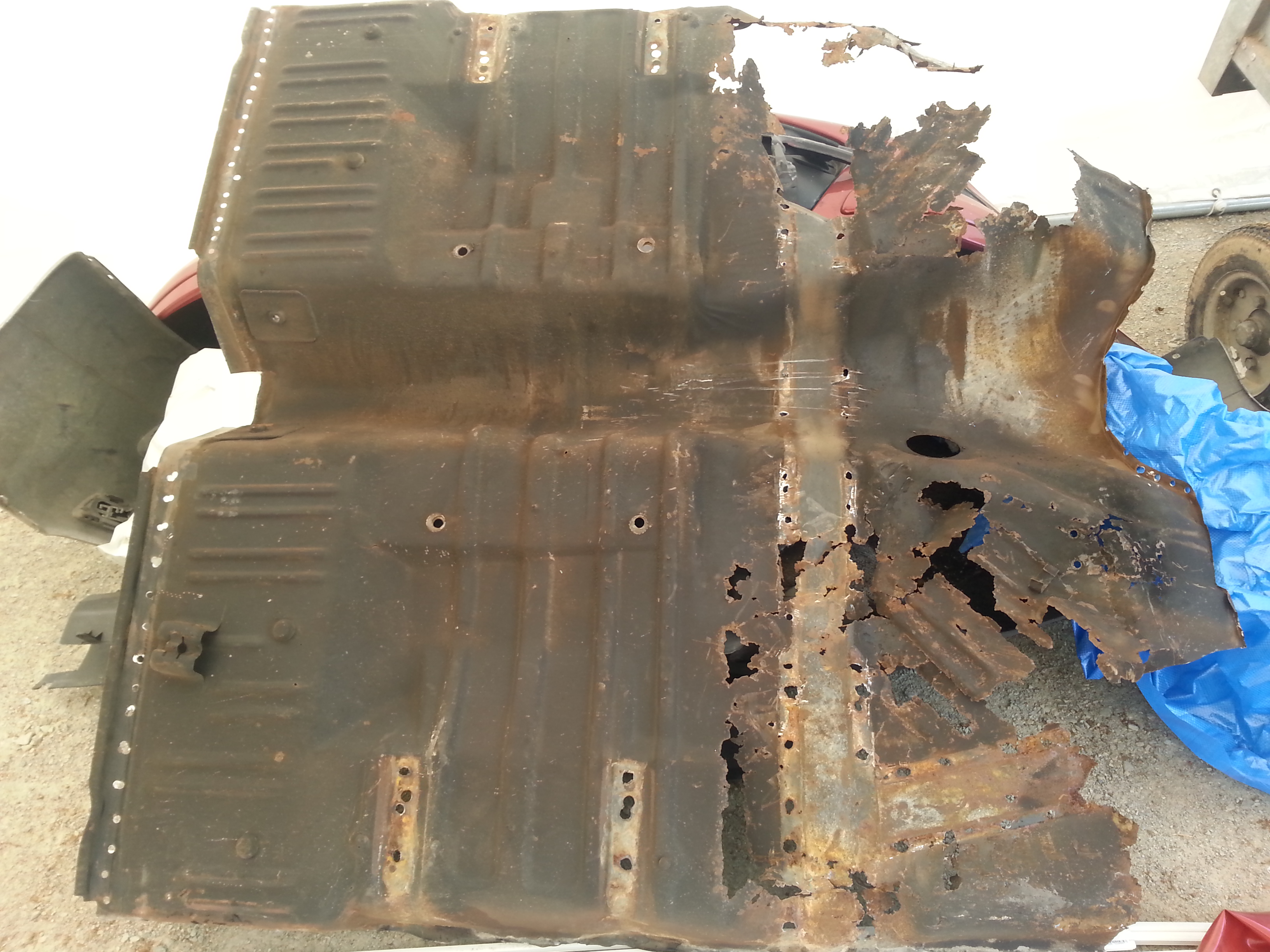

Aujourd'hui, dépose du plancher.
20170530_170020.jpg [ 1.8 Mio | Vu 1543 fois ]
20170530_182750.jpg [ 2.86 Mio | Vu 1543 fois ]
20170530_183302.jpg [ 1.81 Mio | Vu 1543 fois ]

effectivement il est pas mal croustille encore un peu et il était percé :mrgreen:
A+ 8) joli taf :wink:

La partie arrière n'as pas l'air touché :whistle: :whistle: :whistle:
MessagePosté: Mar Mai 30, 2017 8:01 pm
non, l'arrière est nickel

pourquoi as tu percé les soudures par point, côté traverse et non côté plancher? Car la tu vas te retrouver avec la traverse percée que tu gardes! A moins que tu veuilles souder par bouchonnage, dans ce cas c'est coherent :D

tu as dû mal voir, c'est bien ce que j'ai fait, j'ai percé le plancher et non pas la traverse...
