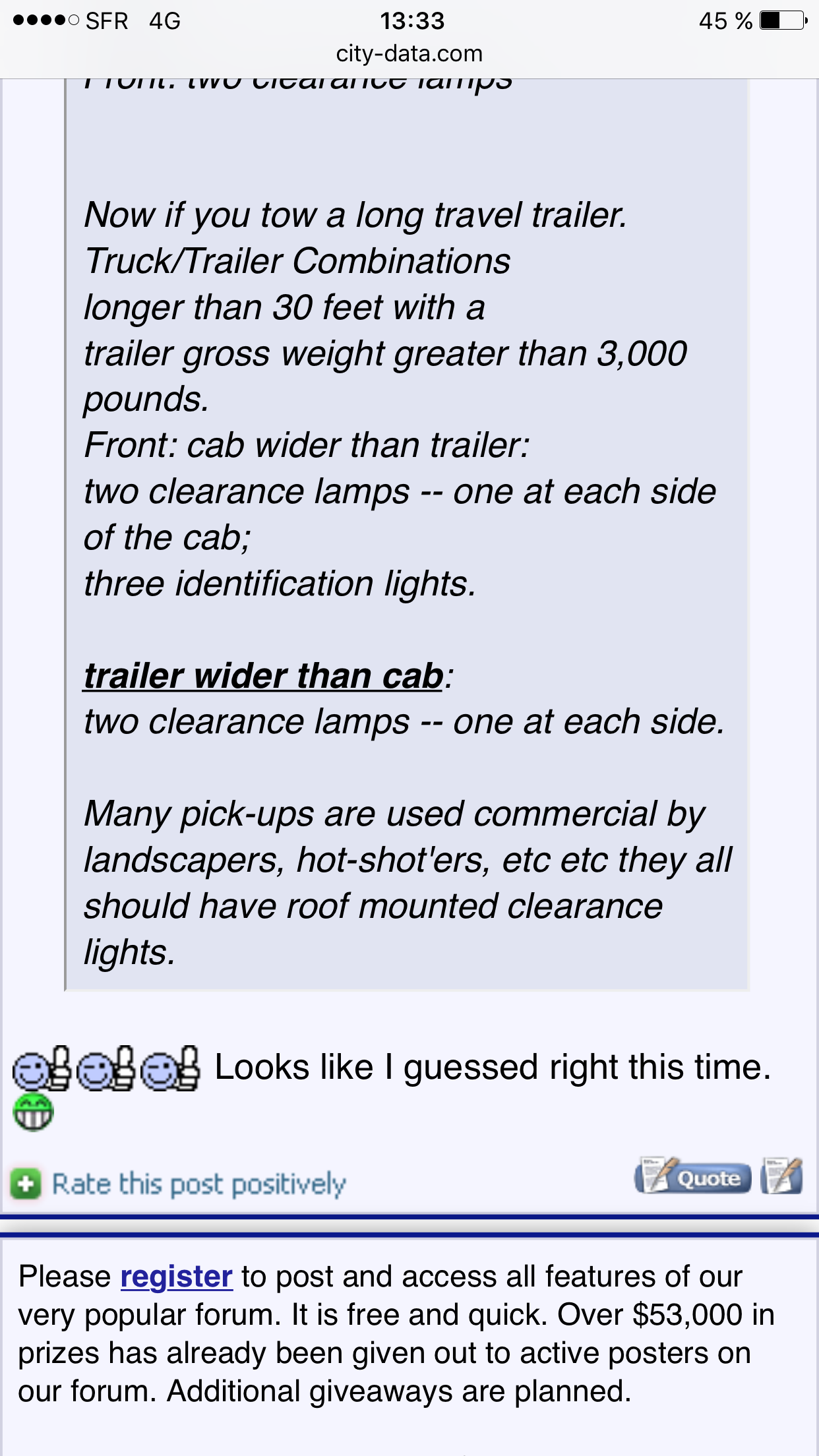

C'est une norme du DOT
Extrait:
Messages : 13038
Re: eclairage dodge pick-up
COOL :clap: :clap: ça confirme l utilisation des ces clearances lamps sur des trucks à usage commerciaux :dance: :dance:
