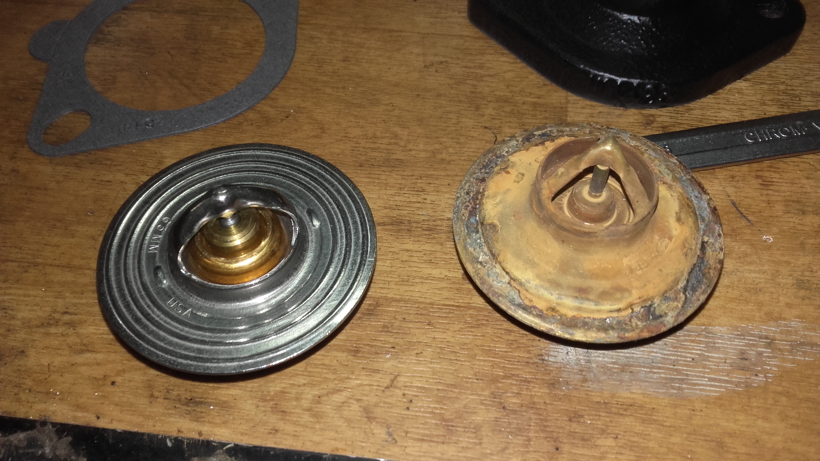

Je n'ai de cesse de le répéter c'est pas bon de retirer le thermostat, pas bon du tout sauf pour abréger la vie du moteur !!!!!! Sans thermostat il ne monte jamais à la bonne température (hiver ou mi-saison) donc les jeux ne se font pas (je ne parle pas du chauffage, c'est accessoire) et en été ça risque de chauffer plus car le LDR ne reste pas assez dans le radiateur pour être refroidi ou plutôt il en passe trop à la fois et trop vite puisqu'il n'y a plus de restriction donc sa température baisse moins.
Il est bien plus judicieux d'enlever le thermostat ... pour le vérifier, puis le remonter ou le changer. Toujours un petit trou de 3 mm dans le thermostat s'il n'y est pas déjà.
Pour mesurer la température, suivant l'endroit où tu pointes ton thermostat laser tu auras des variations. Le mieux est la sortie pipe d'admission , là ou se trouve le thermostat ou l'endroit où se trouve la sonde (si c'est à l'arrière du moteur c'est sûrement le point le + chaud. Vise ensuite le haut puis le bas du radiateur pour voir l'efficacité. Ton radiateur doit être uniformément chaud et bien sûr plus en haut qu'en bas...

Comme dit phil un petit trou de 3/4mm avec un foret dans le calorstat.... tu peux en monter un qui ouvre plutot des la temperature requise.

Pour qu'il y ait toujours un peu de liquide qui passe en cas de blocage du clapet et pour éviter une montée en pression trop importante. Le moteur chauffera forcément, ça nous alertera, mais on n'aura pas une pression énorme dans le bloc.

Pour nos lanternes Phil, tu perces à l'exterieur de la couronne ou peu importe...

Tu perce dans "l'anneau" où il y a les références ou celui après

Merciphil64 a écrit :Tu perce dans "l'anneau" où il y a les références ou celui après
