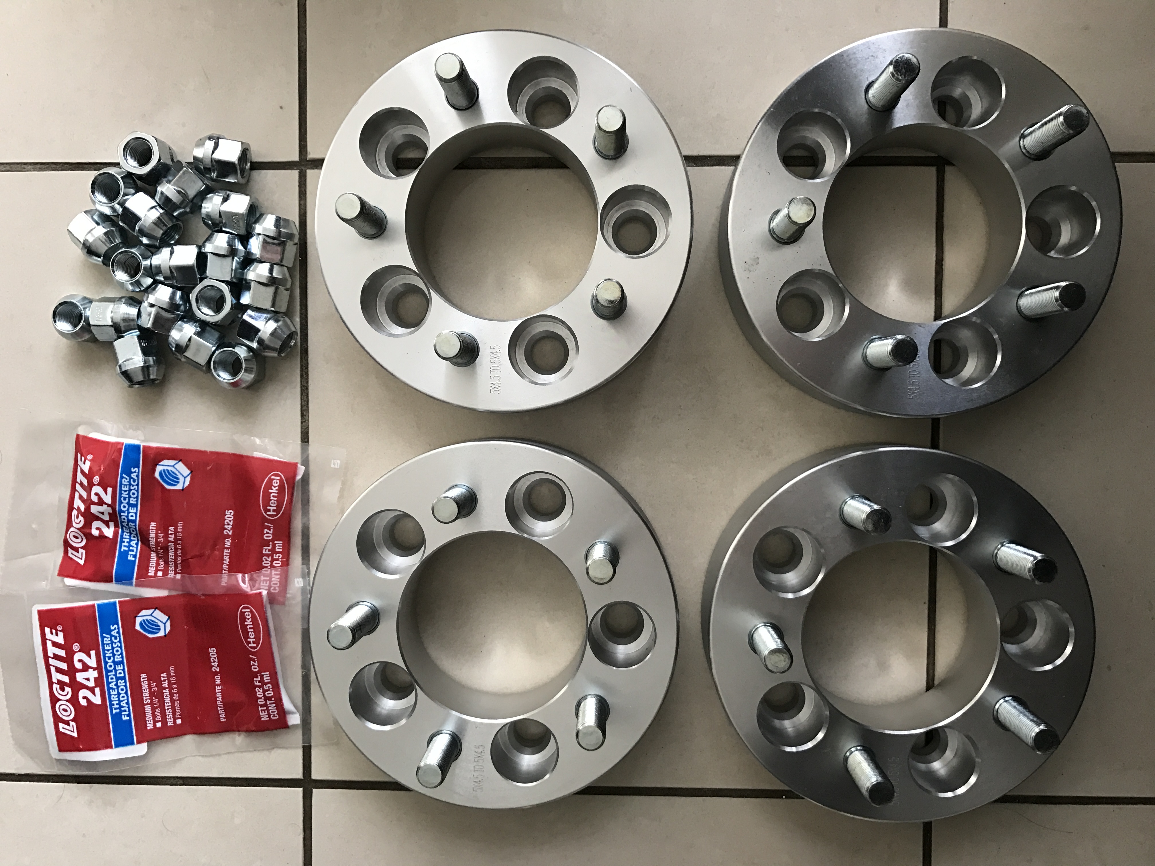

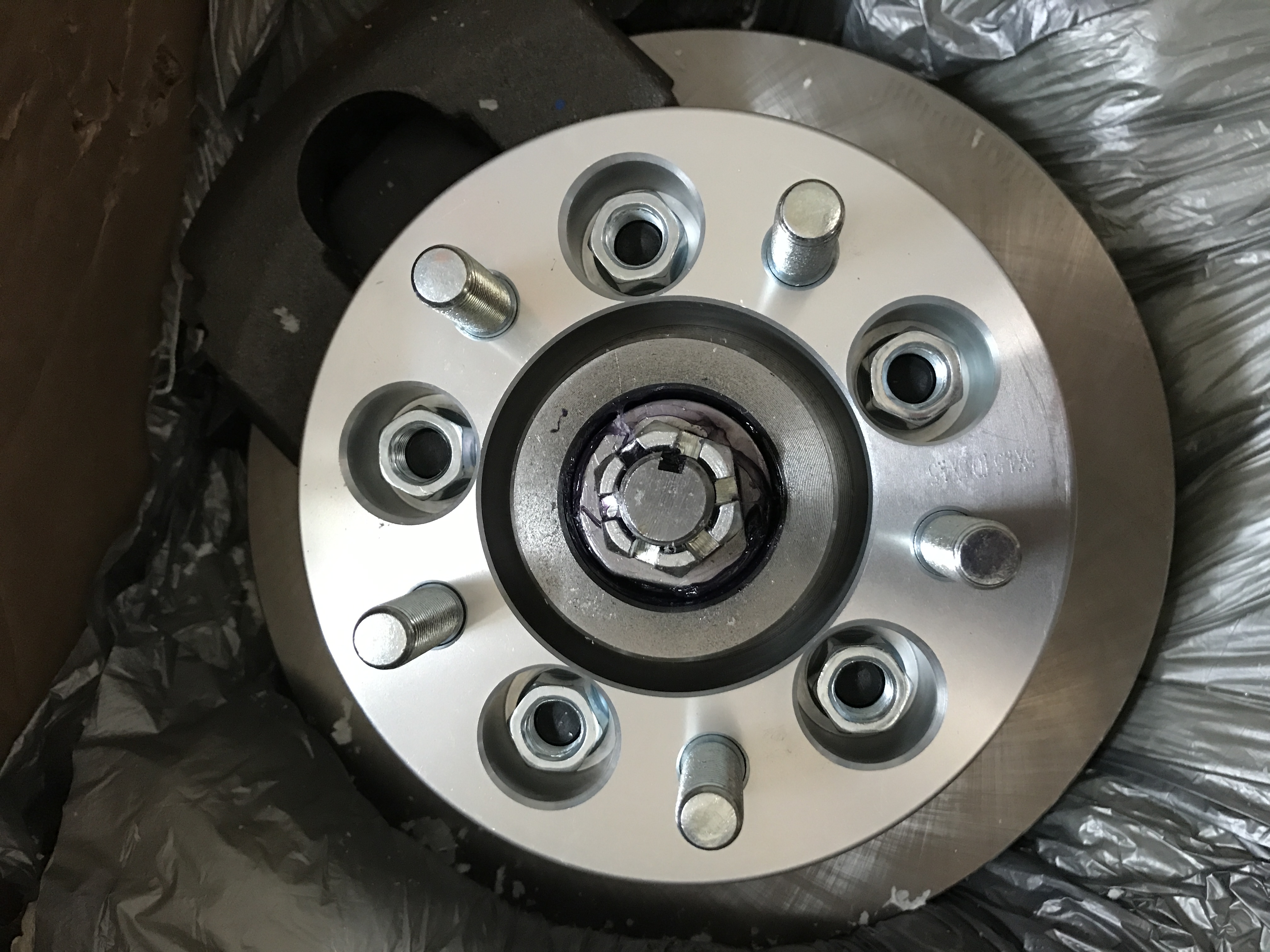

J'ai reçu à ce jour les élargisseur.
Problème!! l'alésage n'est pas de 71,5 comme
Annoncé sur eBay.
A votre avis est-ce que ça pose problème??
En sachant que les jantes vector ont pas l'alésage correct non plu.
Alors n'est ce pas dangereux?
fanfan
Messages : 3974
Inscription : 16 oct. 2008, 15:22
Localisation : Courrieres
Re: Elargisseur de voie
Message par fanfan »
Normalement, avec le cache moyeu et les ecrous à tête conique, ça centre la jante. Donc logiquement pas de sushi.
