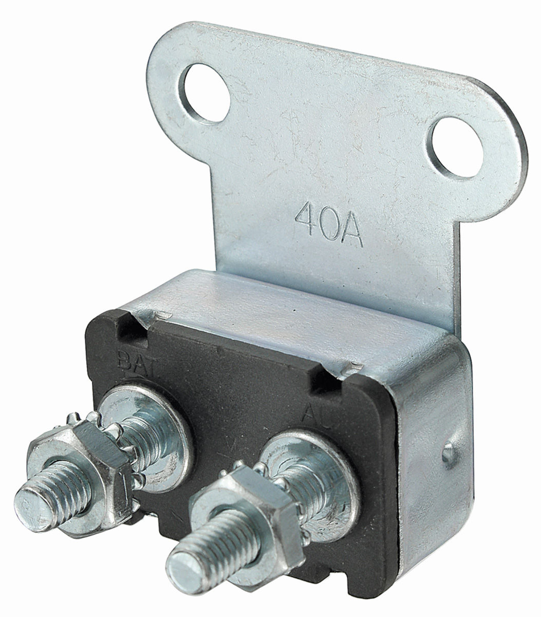

En cherchant dans ma mémoire alcoolisée (vu le WE de folie que je viens de passer :pouet: :blink: ) il me semble que j'avais un thermique (bilame) sur le circuit de ma Buick 68, peut être que c'est ça qui foutrait la merde...ou pas :S

Un bilame c'est donc un transfo ? Ca ressemble a quoi?

Non un bilame c'est pas un transfo, c'est un petit boitier métallique qui ressemble à un relais mopar mais plus petit, genre 20 mm de long avec seulement deux bornes, c'est un disjoncteur thermique.
En général on les trouve d'origine sur le circuit de vitres électriques ou moteur de capote, ce qui tire beaucoup quoi.

J'ai remarqué un bilame en effet. Que dois je tester dessus ? Il y a trois fiche branchée dessus. Autre chose, comment tester mon régulateur de tension?
