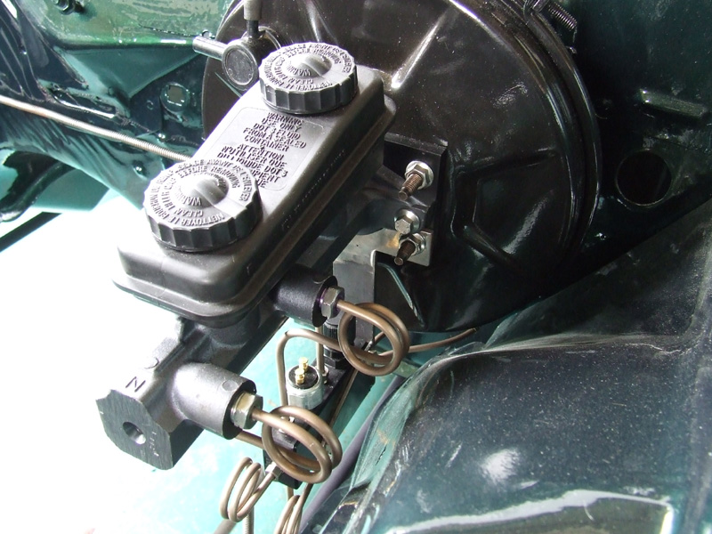

sur la dart j'ai refait intégralement tous le system hydraulique des freins et j'ai utilisé du tube cuivre de 6.7mm compatible pour ne pas dire le meme que sur nos chignoles en version recuit ( maléable à la main ) normalement tu doit trouver cela chez tous revendeur de pieces automobile .
Pour tes raccords c'est du 3/8 en 24unf partout sauf au maitre cylindre ou tu devra trouver normalement du 1/2"-20 et du 9/16"-20 maiiiis je te conseille hardament de prendre soin de ces deux derniers raccord car un poil la merde a trouver .

Pour Tof ... C'est intéressant ta manip, en fait ca se présente comment réellement c'est du bête tube auquel tu vas toi même foutre les raccord (comment ??? ) ou alors c'est deja un tube d'une longueur X avec les raccord Y dessus ? il faut quand même une pince à couder pour la mettre en forme ? photo ?
j'ai trouvé ça : http://catalogue.saflex.fr/images/categories/Catalogue_SAFLEX_D2.pdf
Il me faudrait du tube de 6, les raccord en 3/8 24unf, ll'outil pour évaser les extrémité du tube cuivre, et la pince cintreuse ? ca suffirait juste ca ?
L'outil à collets battus c'est ça:
et tout le monde en a un, allons...
Quand au tuyau de frein, soit tu prends un truc pro genre alliage cuppro-nickel, soit tu hantes les échoppes de frigoristes et tu trouves du cuivre recuit...Ca se plie à la main, en l'enroulant autour d'un truc rond, genre douille de 15/16...pas besoin de "cintreuse"...

pu**n si sur ton poisson tu as fait cette méthode , c'est clair, je me lance la dedans aussi !
faut que je fasse la liste des courses alors !
un coupe tuyau ( a moins qu'une bete scie à métaux aille très bien )
une cintreuse ( tu dis qu'une douille fait l'affaire)
du tube de cuivre recuit (quel diametre int / ext ? )
les raccords ( donc tout est en 3/8 24unf ? ok, pour les raccord du MC, j'ai avec le kit je crois, a verifier)
l'outil a collet battu ( ca coute cher c'te chose , y en aura au leroy merlin a cote de chez moi ? )
y a des joint entre le tuyau et le racord ?
Non, la scie à métaux va te faire des coupes merdiques, avec des hachures...Pas bon...
Oublie, j'te dis...Ca se plie comme un spaghetti trop cuit...
Sais pas...mais un coup de pied à couille-lisse devrait t'éclairer...
Récupère déjà tout ce qui peut être sauvé sur les vieux tuyaux...
Si t'es sage, j'te prête le mien...
Non, c'est métal sur métal...
