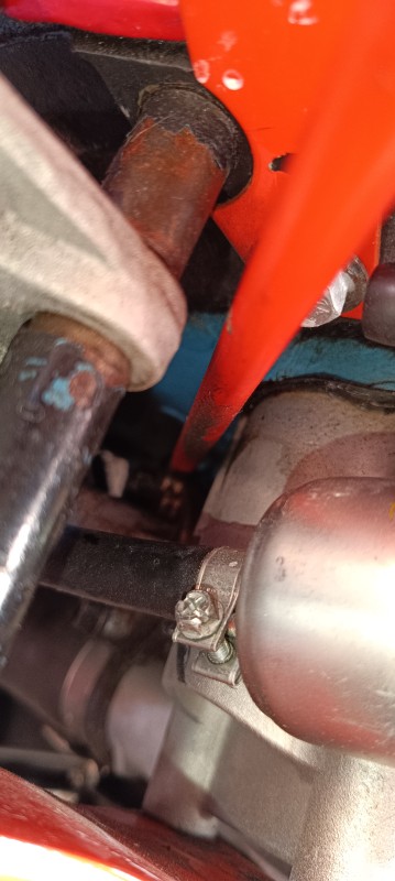

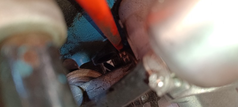

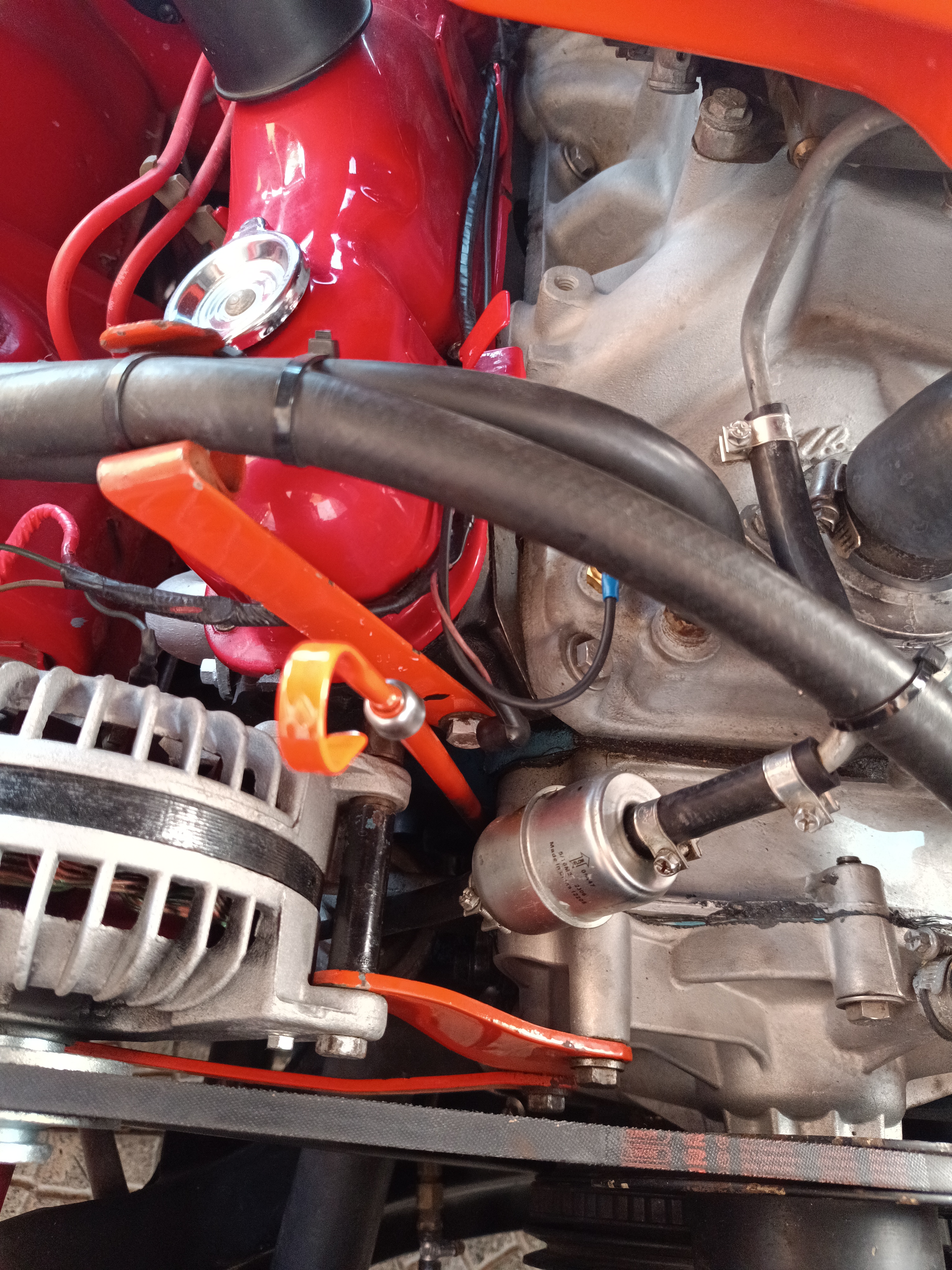

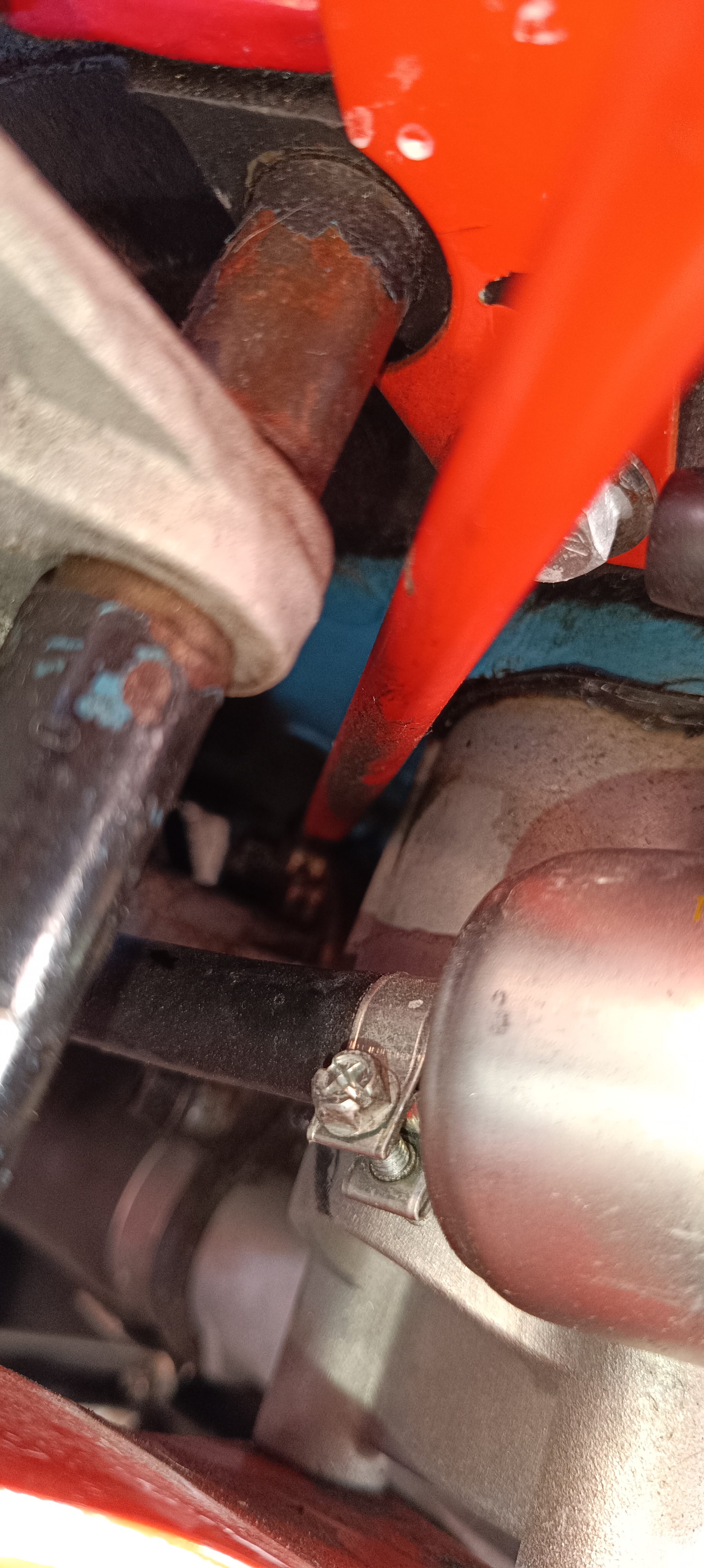

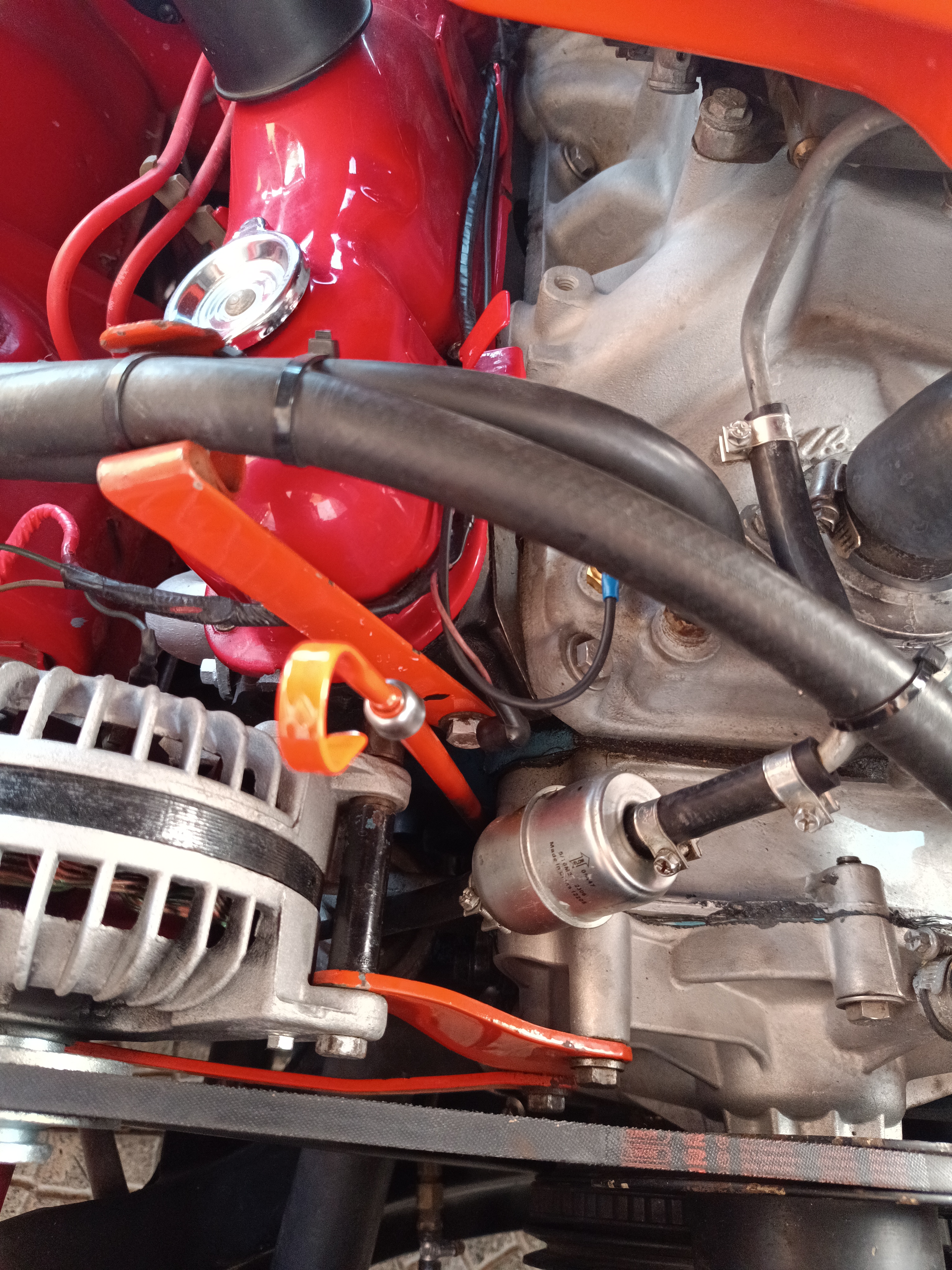

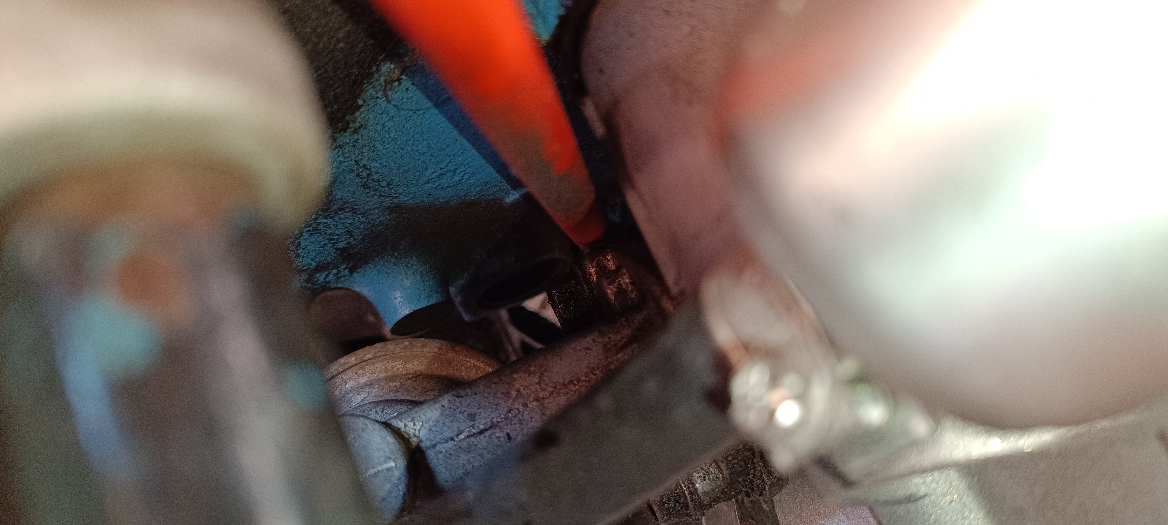

Salut,
Sur ce moteur/année, le tube est emmanché avec un joint ou faut mettre de la pâte d'étanchéité.
J'ai le bas moteur gras et quelques gouttes d'huile moteur de temps en temps je soupçonne la base du puits car c'est au même endroit .
vettefab
Messages : 464
Localisation : North
Re: Cuda 340ci 72' puit de jauge
Message par vettefab »
C'est emmanché à moitié en force, il faut mettre une résine d'étanchéité anaérobie type loctite "étanchéité filetage" ou Geb "tubétanche"
Pour sortir le tube sans le bousiller bon courage, l'idéal est de mordre le tube avec une matrice pour collets battus et être à 2, un qui tire vers le haut et un qui tappe gentiment au maillet par dessous la matrice.
Moteur dans la voiture c'est pas marrant...
Stf13500
Messages : 192
Message par Stf13500 »
Vaut mieux prévoir un neuf , si j'arrive a le sortir , si je comprend bien
